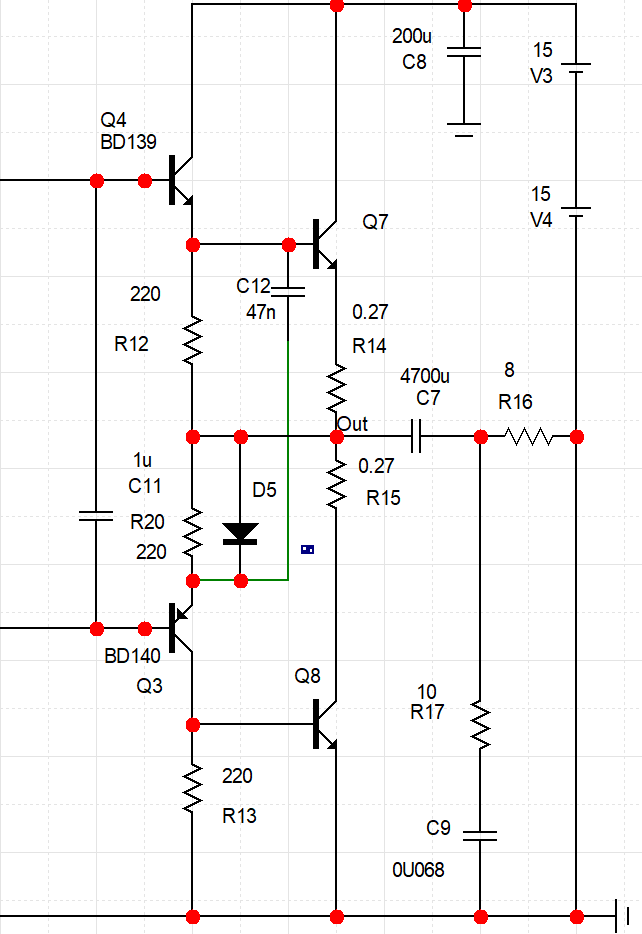

Надысь макетил квазикомплементарный выхкаскад на П605, в пару им ставил МП10 и МП25, смотрел картинку без общей оос, ток покоя только менял .Там жуть.половинки синусоиды словно вколочены одна в другую, сильно неодинаковые, стык корявый, с ростом тока покоя как-то выравнивается,но кривость остается.
Зато те же 605_е в схеме Линсли Худа дают роскошную синусоиду и красивое симметричное ограничение с закругленными краями.
Кривую схему квазивыхлопа взяли и удивляются!
