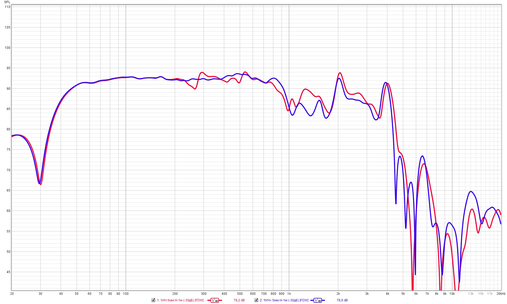

По поводу ЗПМ в АС. Приводил и ещё приведу красоту от форумчанина, АЧХ с/без ЗПМ (вата), что где - не сложно. ))
Заметьте, что ЗПМ НЕ повлиял на самые НЧ - его было относительно немного, но своё дело он сделал. Всего-то пара валиков сзади НЧ динамика.
Оптимальное количество - по комплексному критерию слух-АЧХ в ближнем поле.

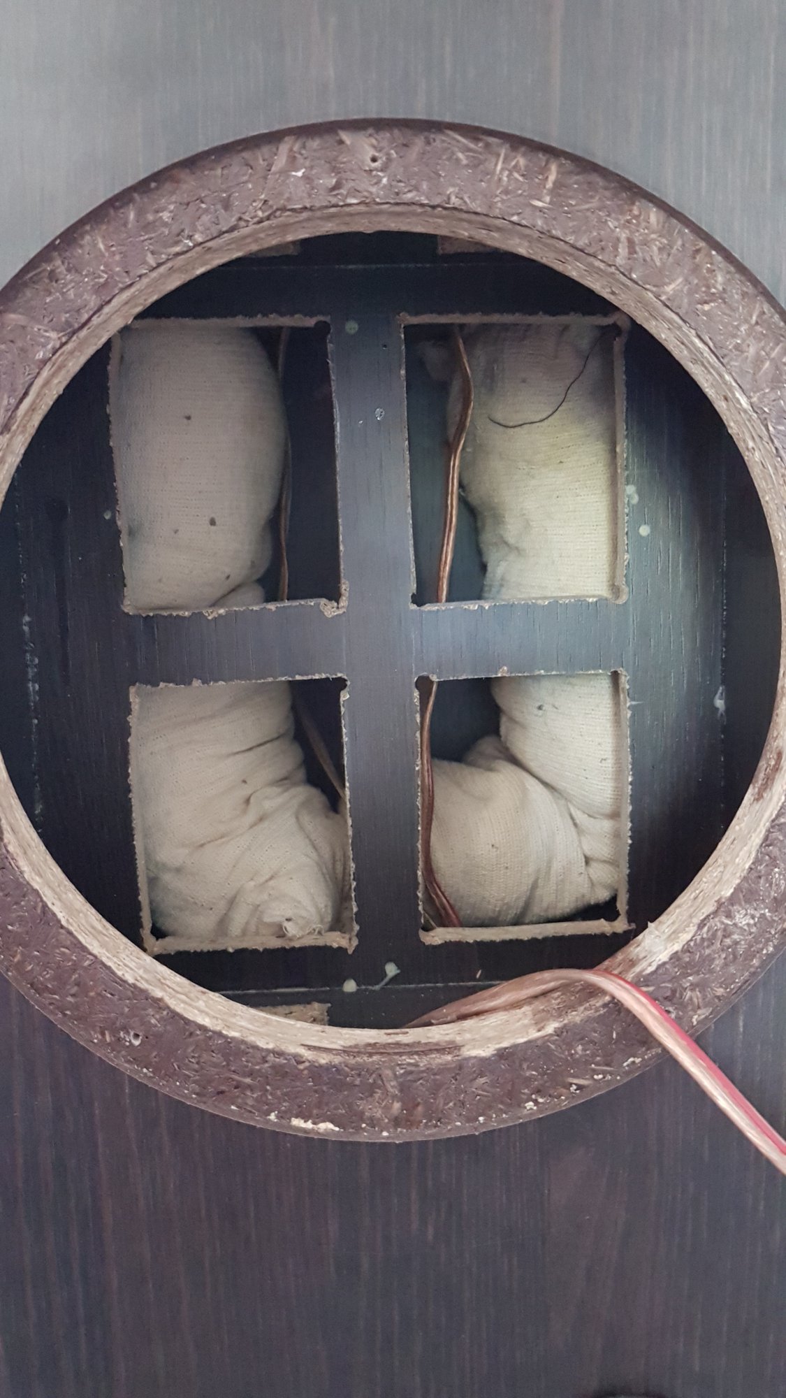

К сожалению, не могу привести свои замеры , АЧХколонок с разным количеством поглотителя , там все события происходили как раз внизу, у нижнего среза, начало басовой полки и сама полка. И там ооочень наглядно , как меняется эта полка и звук в целом от количества наполнителя.

В АС хорошо применять бутерброд из разнородных поглощающих материалов. Например, рулон минерального супертонкого волокна завернуть в ватин.

У кого открытая АС, тому звукопоглотитель, по большому счету, по барабану.
Не наблюдал, чтобы стекловата, или базальтовое волокно прямо уж так критично рассыпалось в АС.
Их всегда можно завернуть в мешок из х/б ткани, чтобы волокно не сеялось в воздух.
Если нужна масса волокна, то покупаем катушку медного, или манганинового провода, диаметром 0,05...0,04 мм, сматываем ее, и этот парик-шар из медных волос аккуратно укладываем внутрь АС.
