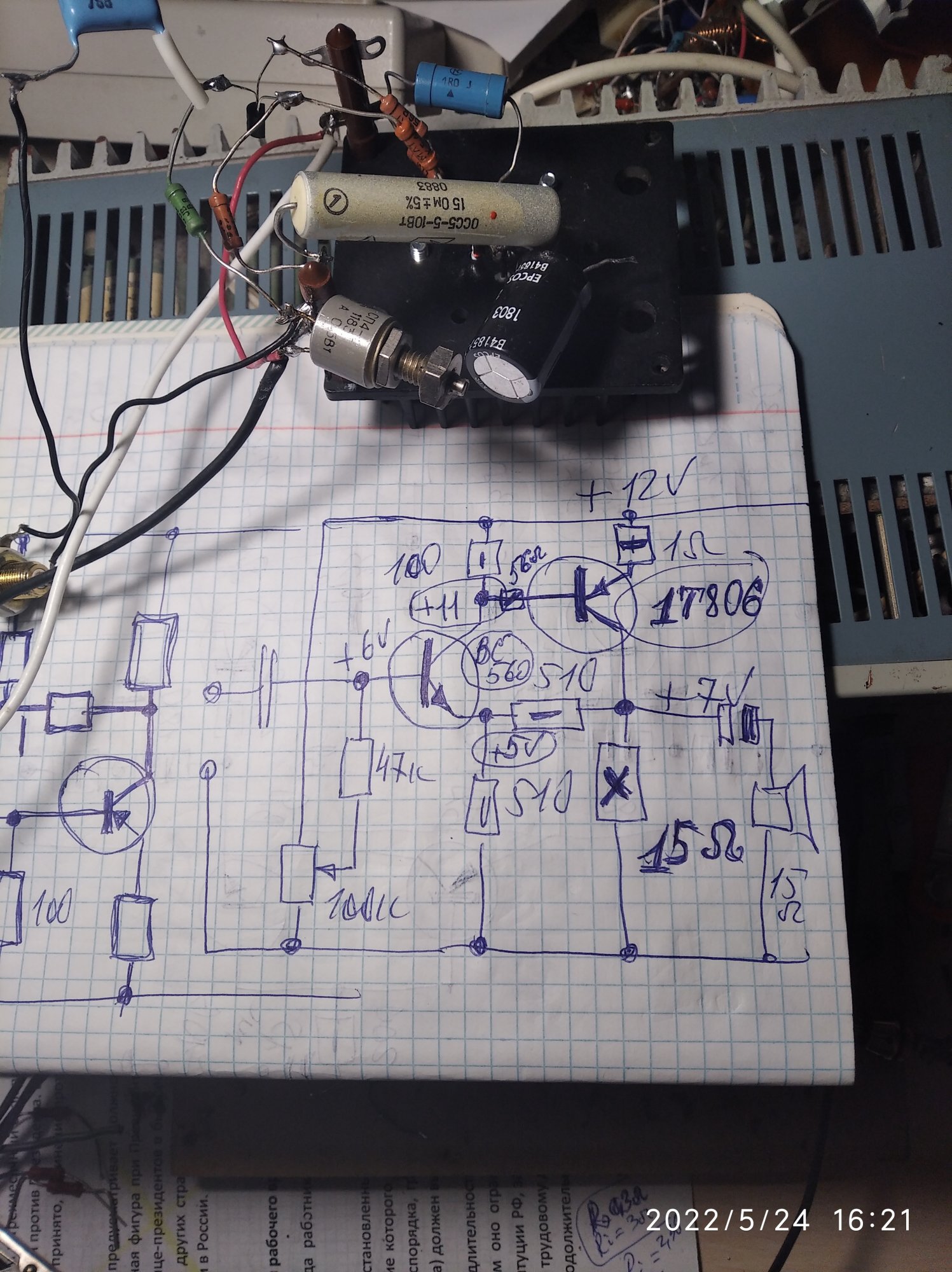

Есть летучий макет однотакта на 806 с резисторной нагрузкой, работает.Но выход куриный,кпд мал.1т910 валом, есть на фирме, но когда упалил их все, отобранные дядей Пашей, интерес остыл.
Александр, а эту вашу схему усилителя можно повторить или это был промежуточный отладочный вариант? Как она по звуку? Привлекает своей простотой. Я понимаю, что мощность у нее невелика, но мне надо где то полвата, для ночного прослушивания музыки. Вопрос по настройке - в средней точке надо 2/3 от питающего напряжения установить (или 7 Вольт как у вас на схеме)? Для 8 или 4 омной нагрузки в схему надо вносить изменения? Ток покоя регулировать резистором 510 Ом в эммитере входного транзистора?
    460.1 KB · Просмотры: 182
