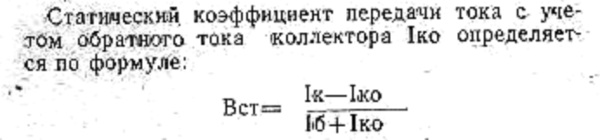

У германиевых транзисторов усиление нужно измерять с поправкой на обратный ток коллектор-база, так как он тоже усиливается транзистором и приводит к утечке коллектор-эмиттер.
Например проверим при двух токах базы - 4 мкА и 40 мкА. При токе базы 40 мкА - ток коллектора 1,72 мА (примем Iк1), при 4 мкА - 540 мкА (примем Iк2). Получается что у транзистора усиление при 40 мкА - 43, а при 4 мкА - 135, НО ЭТО МНИМОЕ УСИЛЕНИЕ, к тому же по справочнику указан диапазон 20 - 60, первый вроде укладывается, а второй нет. Это потому что при измерении не учитывался обратный ток коллектор-база, который у германиевых транзисторов достаточно велик. Вот правильная формула замера усиления с учетом обратного тока коллектор-база.
Допустим мы измерили обратный ток база-коллектор и он составил 12 мкА.
Получается В = ( 1720 - 12 ) / ( 40 + 12 ) = 32,8 и В = ( 540 - 12 ) / ( 4 + 12 ) = 33, то есть транзистор имеет усиление 33, а не завышенные показания в 1,3 и 4,1 раза в случае без поправок на обратный ток.

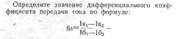

Есть ещё один способ правильного измерения усиления, где В = дельта Iк / дельта Iб
По данным выше, В = ( 1720 - 540 ) / ( 40 - 4 ) = 32,8, только он справедлив для большего из двух токов коллектора и так как усиление меняется при изменении тока, токи базы нужно брать с разницей в 2-3 раза, не больше. Но здесь важно то, что не нужно измерять обратный ток коллектор-база.
По данным выше, В = ( 1720 - 540 ) / ( 40 - 4 ) = 32,8, только он справедлив для большего из двух токов коллектора и так как усиление меняется при изменении тока, токи базы нужно брать с разницей в 2-3 не больше. Но здесь важно то, что не нужно измерять обратный ток коллектор-база.
