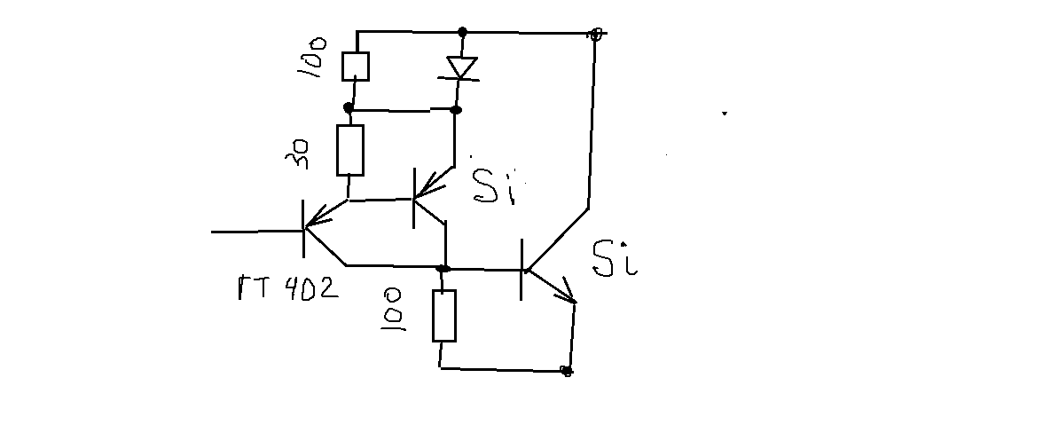

    20.7 KB · Просмотры: 120
на рис (с) опечатка,эмиттер сверху должен быть,где диод
В смысле где 3й рисунок (с)?
Типа Шиклая ?
Да вот я тоже думаю, что, может, что то тут не так.... ?
А, может, там квази на паре Дарлингтонов ?
Я встречал такую схему - фазовращательный транзистор, а с эмитера и с коллектора далее идут пара Дарлингтонов.
Редкостная схема, я только 1 такую видел.
Её свойств - в смысле хуже она или лучше, чем стандартная пара Шиклай с Дарлингтоном, незнаю.
Может и лучше, НО это же ЕЩЁ ОДИН ДОРОГОЙ ТРАНЗИСТОР надо.... :-)
Это как и в случае, диод Шоу - МОЩНЫЙ должен быть, а диод в цепочке Баксандала, слабый - дешОвый.... Хоть параметры и похужее.....
MPSU56- это p-n-p.
Очепятка....на схеме.

попробуйте в шиклай два транзистора дарлингтоном включенные,вместо первого транзистора,с небольшой бэттой ,например гт402в+вд140 +диод шоттки баксандаллом,а в дарлингтоне кремний с большой бэттой первый транзистор
    11.8 KB · Просмотры: 131
Неоправданное усложнение.
Надо ''просто но эффективно''.

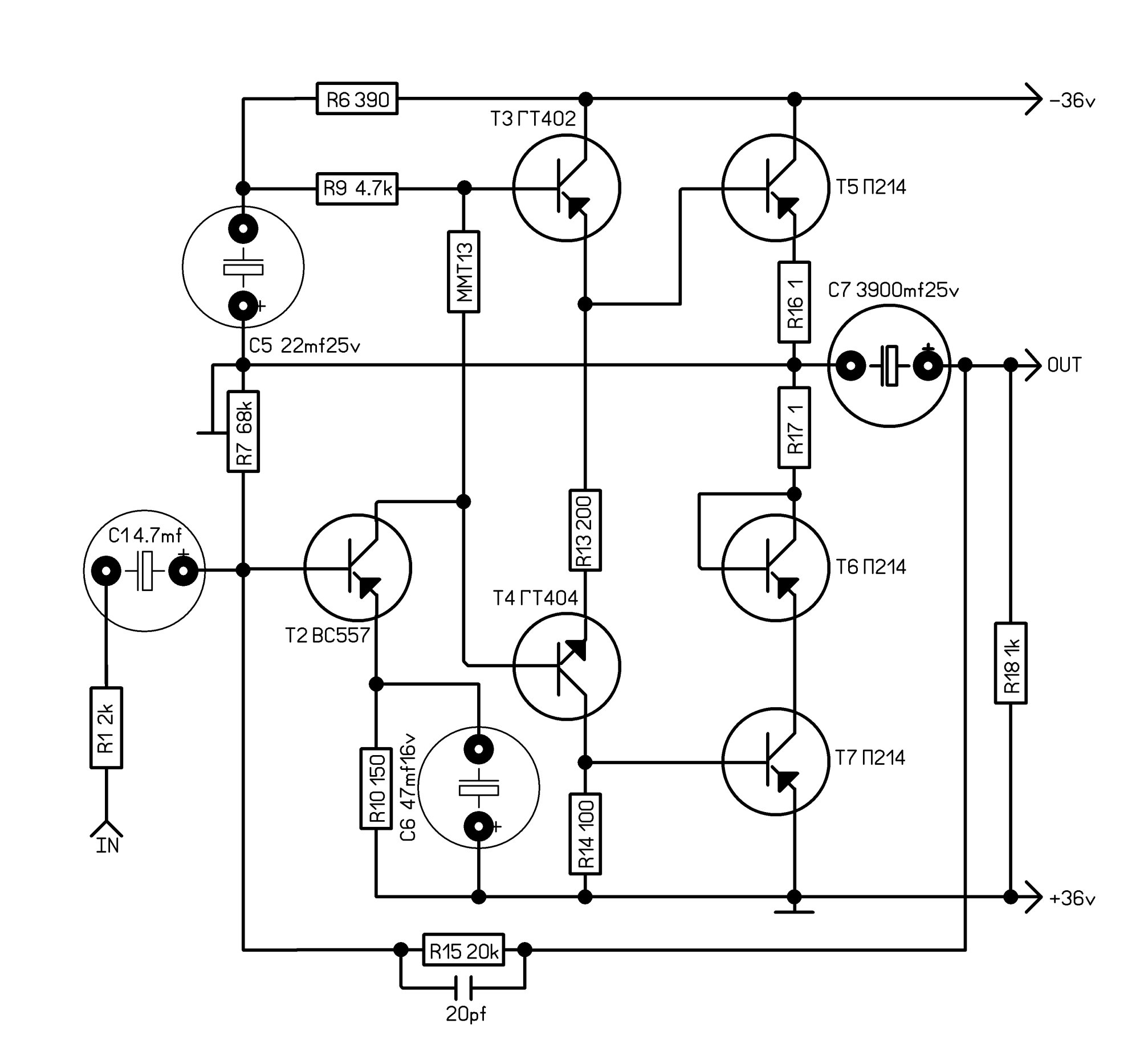

Держите!
    10 KB · Просмотры: 153
    241 KB · Просмотры: 164
    63.7 KB · Просмотры: 149
    135.8 KB · Просмотры: 141
    74.5 KB · Просмотры: 151
    34.2 KB · Просмотры: 160
    93.6 KB · Просмотры: 156

плохо, что неизвестно, насколько искажения улучшаются каждым из нововведений.
Можно их меж собой комбинировать ? Чтоб получить комплекмнно - максимально улучшенные.
Да и откуда взято, чтоб параметры полученныве почитать....
