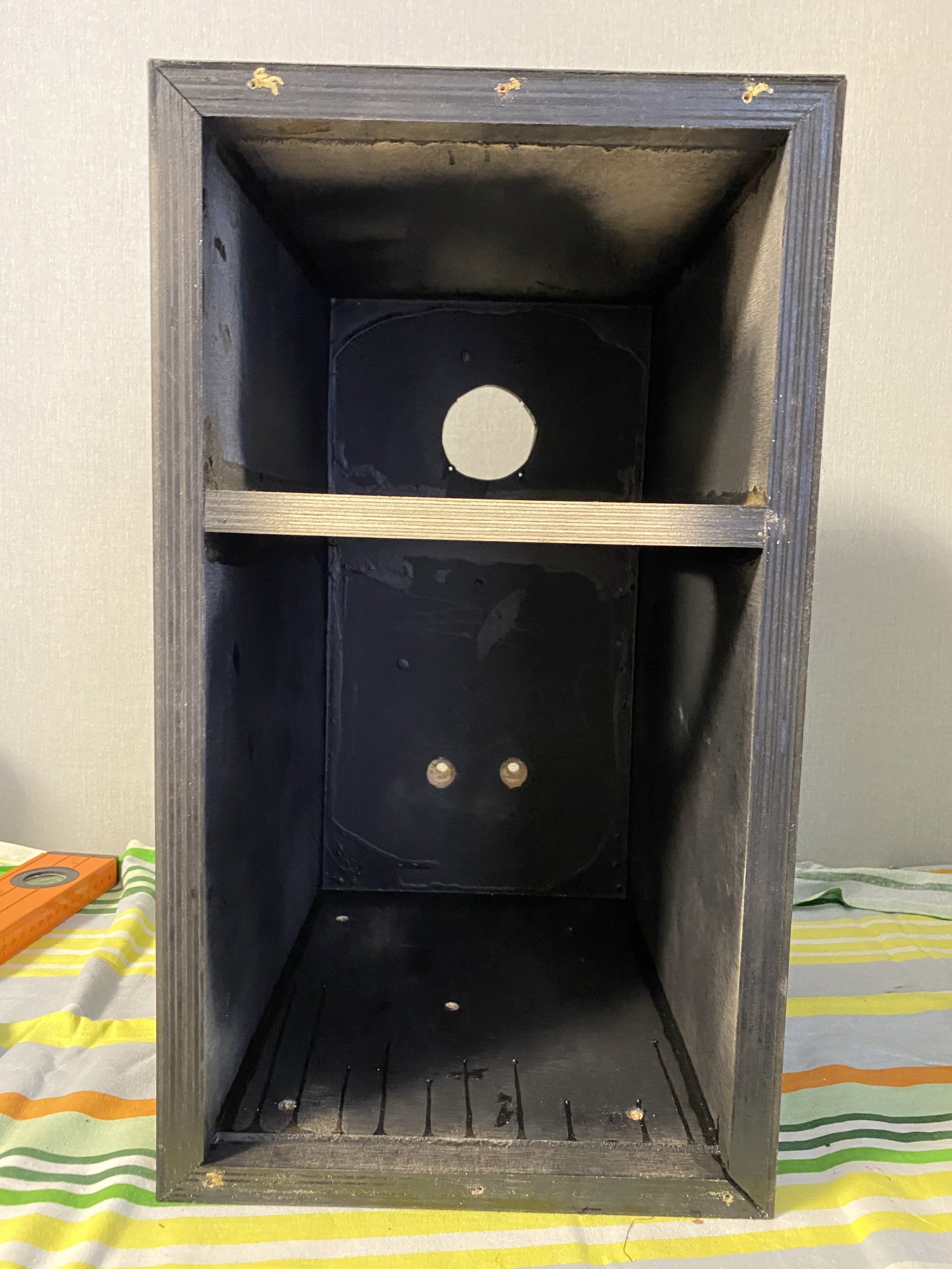

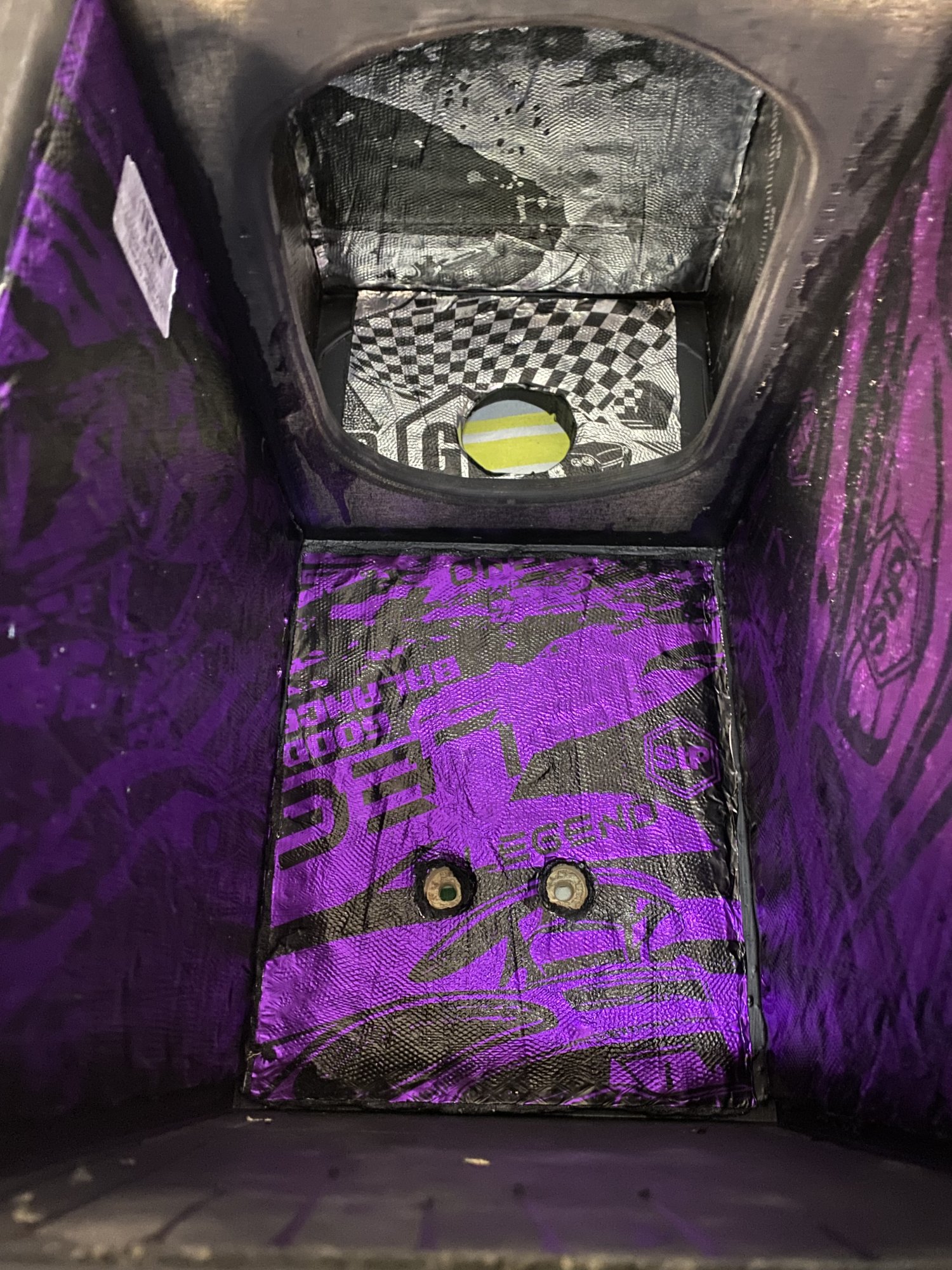

А тем временем, я продолжаю…
Прогрунтовал корпус изнутри, закатал виброй, обклеил шумопоглатителем

Зашкурил места соприкосновения, намазал ПВА D3 и прикрутил в зад добавив ещё пару шурупов, ближе к центру. Сохнут со вчерашнего вечера.

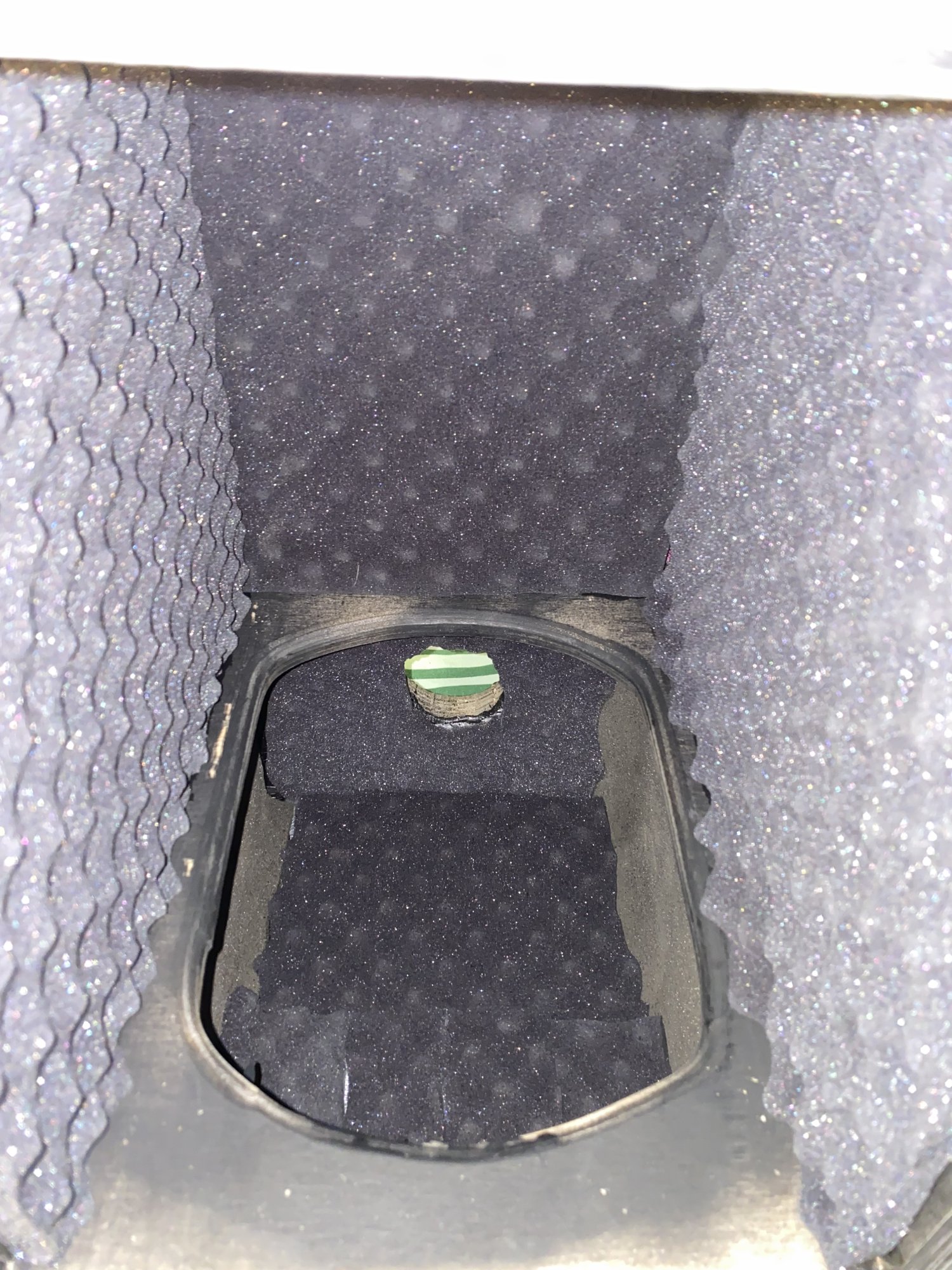

Это не обычный поролон, это Шумофф Герметон А15, использую такой при ШВИ авто, он на порядок тяжелее и плотнее обычных поролоновых пирамидок. Оставалось около листа в наличии, почти хватило))

Герметон это очень эффективный шумоПОГЛАТИТЕЛЬ, и что до бьема, то как раз-таки наоборот, его используют в корпусах, в которых по тем или иным причинам не получается большего обьема необходимого для нормальной работы ДГ, в основном СЧ.

Поглотитель. Но дело в том, что сказать "поролон" - то же самое, что сказать "сахарный сироп". Свойства обоих определяются плотностью. Самый лёгкий поролон не работает как ПАС и не поглощает даже 10 кГц. Более плотный начинает поглощать и немного переотражать СЧ. Самый плотный может поглощать мидбас и отражать СЧ и ВЧ, плюс имеет свойства ПАС. Есть у меня упаковочный поролон, он работает как объёмная ПАС = продувается с трудом. Однако, для увеличения гибкости внутреннего объёма ящика поролон КМК не годится.
Герметон используют в корпусах, в которых по тем или иным причинам не получается большего обьема необходимого для нормальной работы ДГ, в основном СЧ.
СЧ-шнику не надо работать на НЧ, объём ему не так важен, как снижение механической добротности на частоте его резонанса. Если герметон* сработает как ПАС, проблема будет эффективно решена. Но в корпусе с НЧ динамиком, если ему НЕ надо сбавлять полную добротность, упадёт уровень басов.

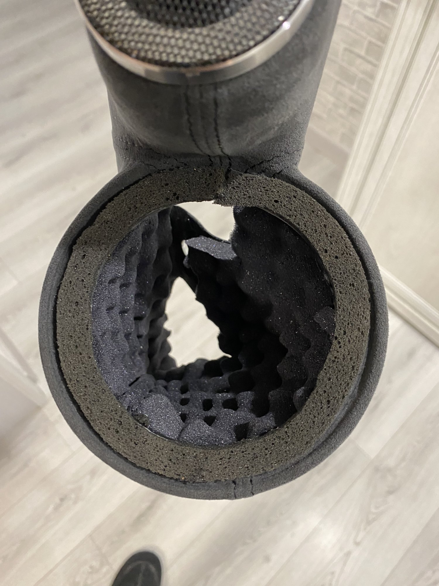

Именно шумопоглатитель, вибропоглатитель тоже я использовал, корпус стал на порядок глуше. И не только лишь японцы, датчане тоже в своих (не дешевых) изделиях.

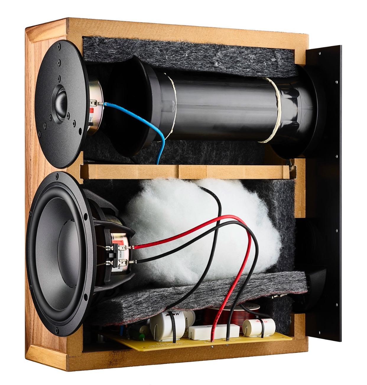

Стоячие воны никто не отменял (в том числе внутри корпуса), и с ними борется кто как может. ИМХО.

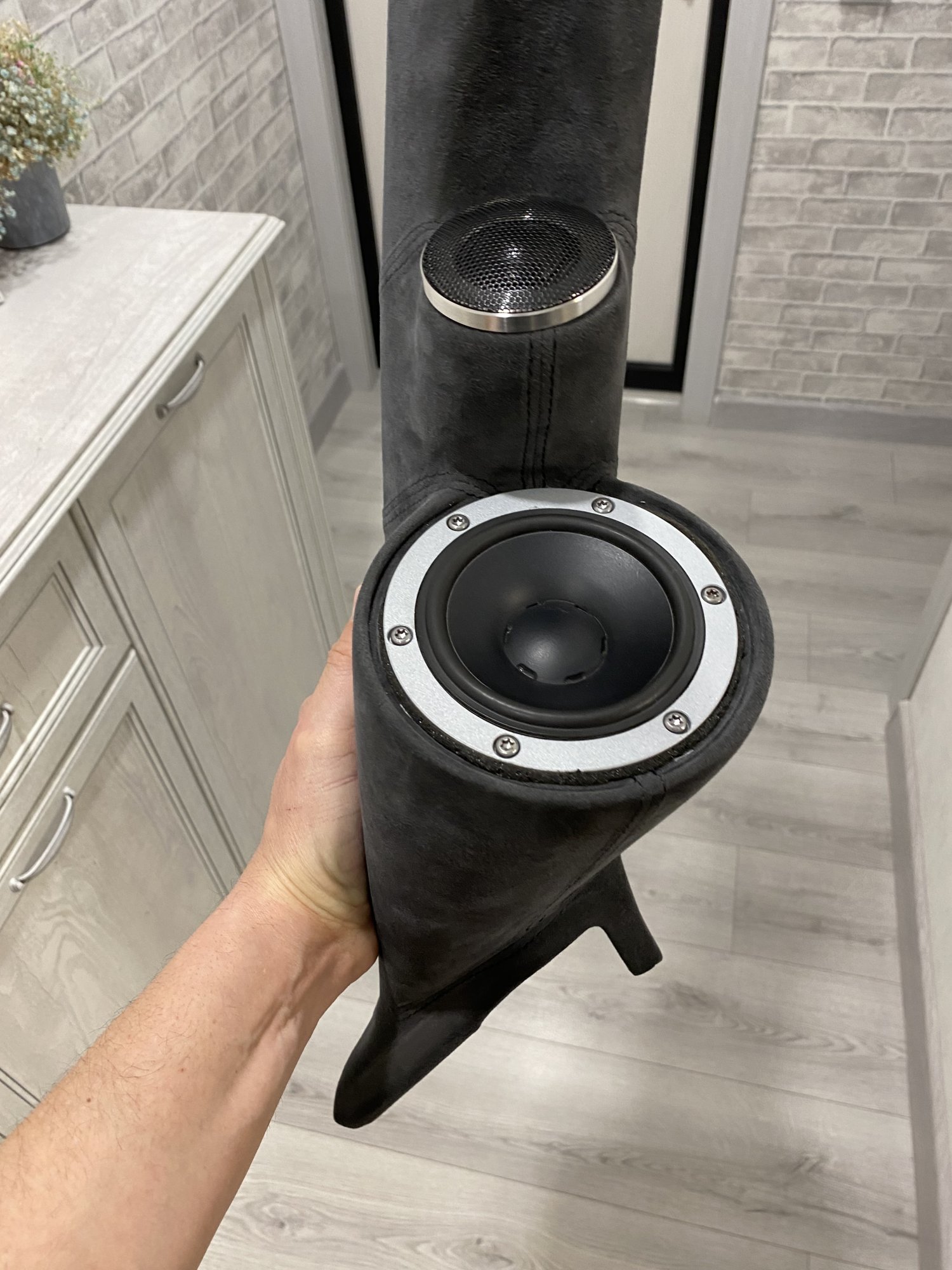

    1.2 MB · Просмотры: 16
25,514
11,988
Ничего себе, половина площади диффузора, красиво выпендриваться не запретишь.
Постараюсь выложить фото одних забавных колонок по имени Линдеманн, вот где выпендреж 6-го уровня. От басовика к пассивному излучателю на тыльной стороне колонки ведет дымоход согнутый буквой z , он же рабочий объем. Таких дымоходов два. Динамики в параллель, фильтры замурованы в задней стенке, доступа нет, АЧХ одиозная. Звук тоже. Нет слов.
