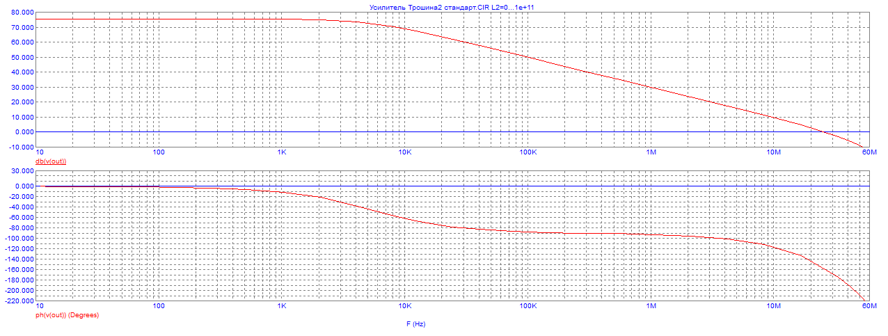

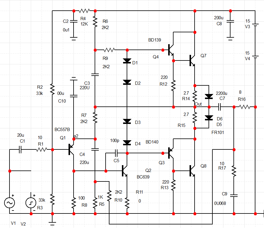

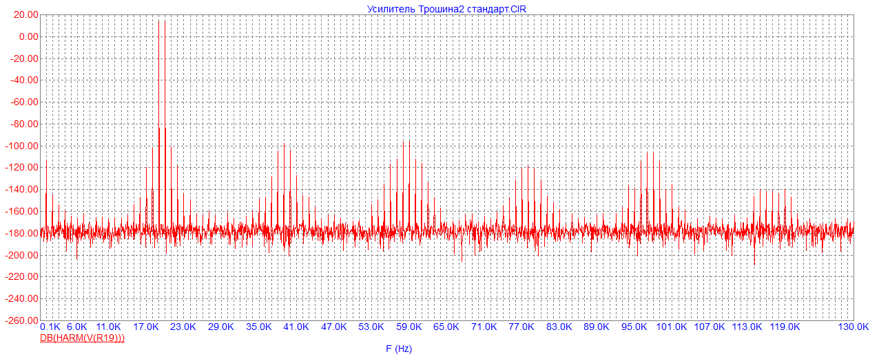

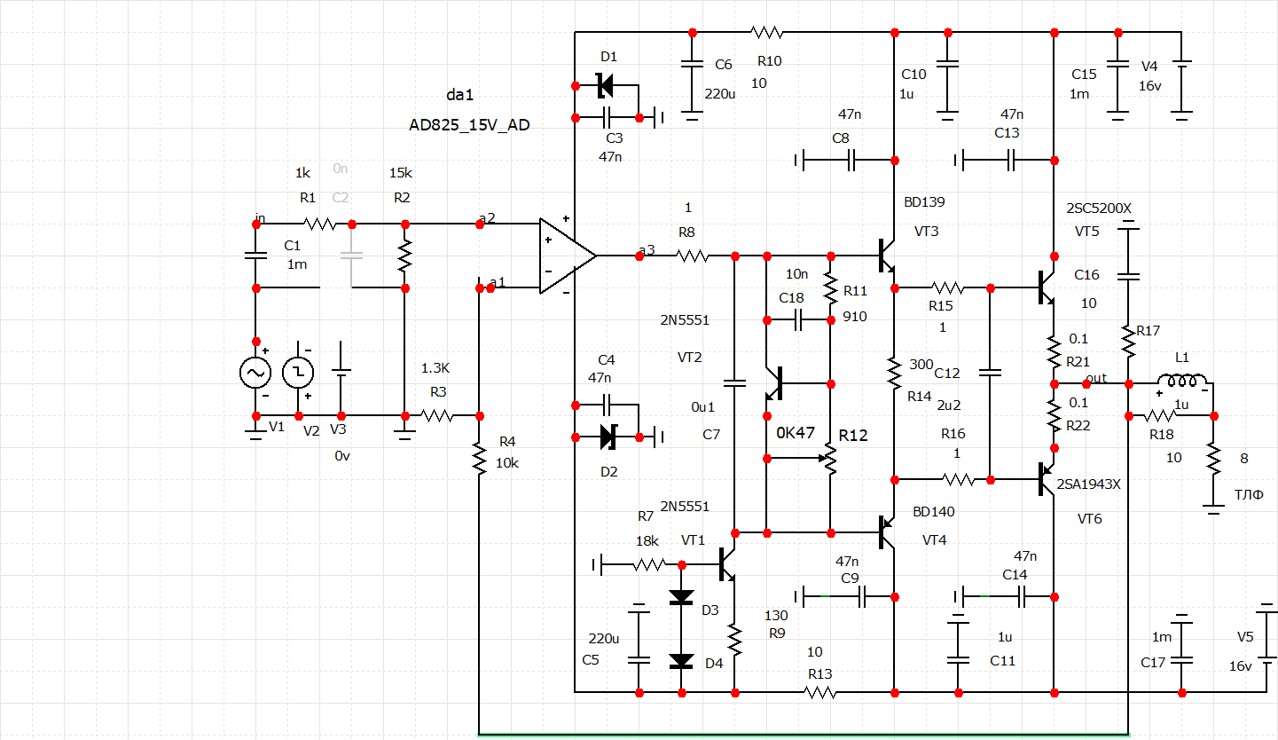

Трошин с стандартной цепью термо. Все лучше дерьмового Элиота
    36.9 KB · Просмотры: 439
    78.2 KB · Просмотры: 458
  • Усилитель Трошина2 стандарт.zip
    15.7 KB · Просмотры: 226
Такое смещение через вдувание тока снизу в цепочку диодов или терморегуляторара на транзисторе я макетил, имеем выраженное одностороннее ограничение выходного сигнала из-за ненуля на выходе опера, который телепается от земли до потолка и каждый вольт на вес золота.
АС вносит в конечном итоге такую величину искажений ,что про Кг=0,000% можно забить ...

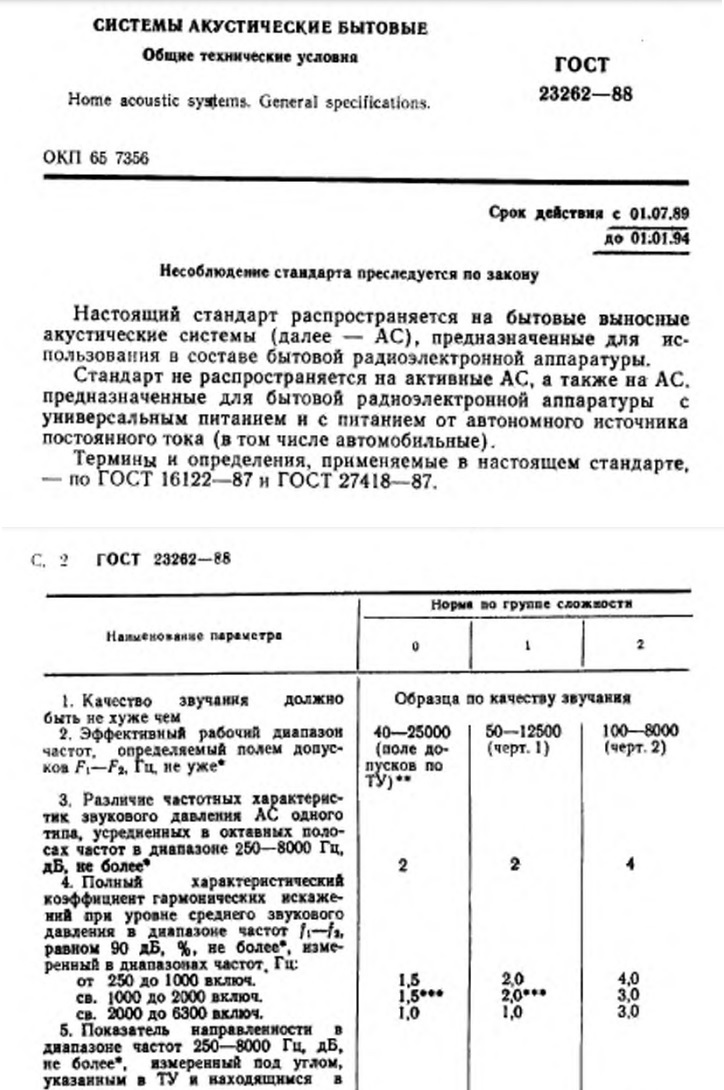

В РФ действует ГОСТ 23262-88 «Системы акустические бытовые».
Смотрим для АС какие КНИ забиты в нём для 0(высшей), 1и 2 группы сложности...

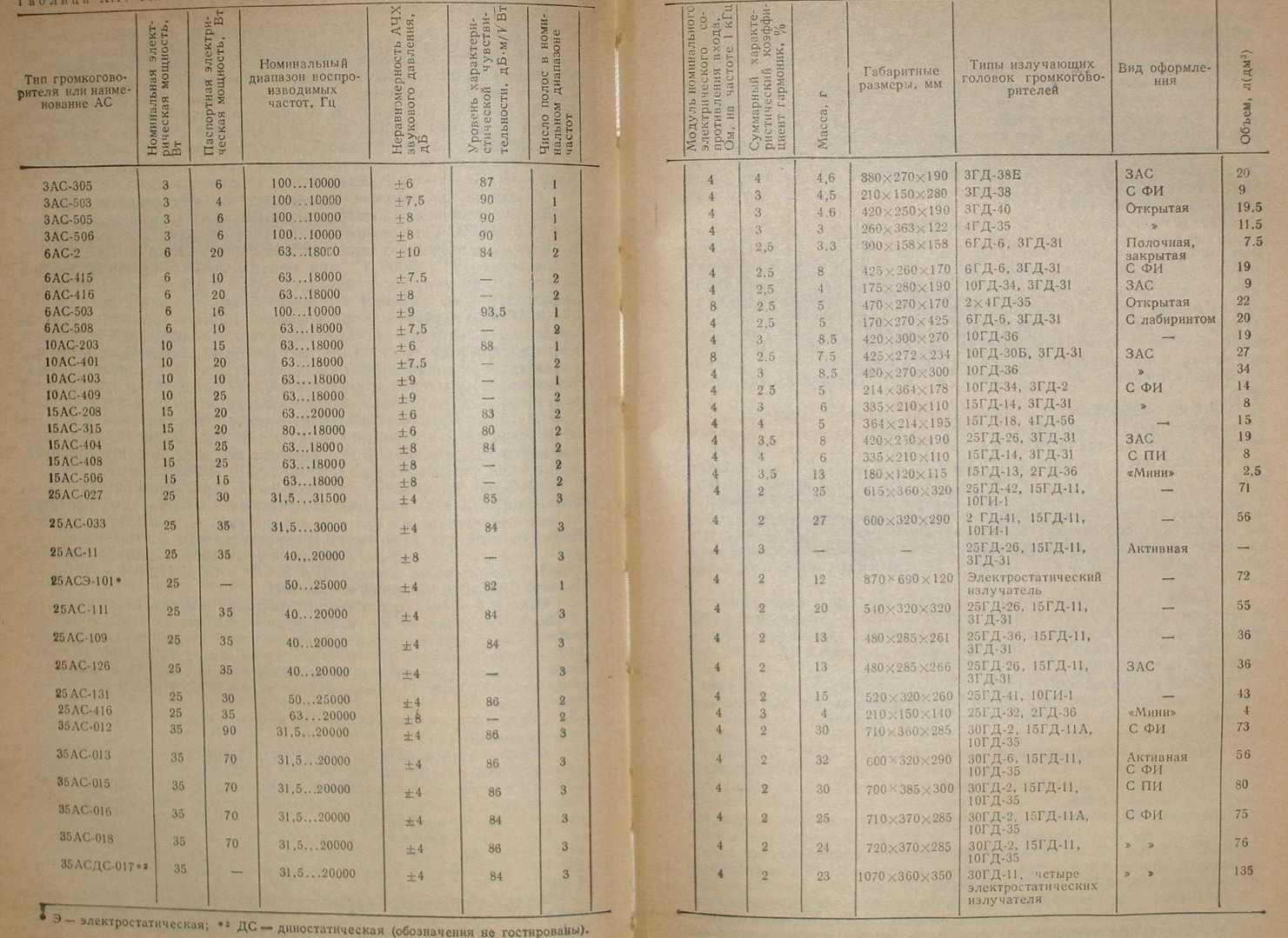

Приведу КНИ советских АС ...

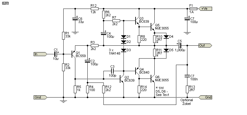

У него хвост спаял - включил- и все пашет, без подлых сюрпризов и фейерверков. И стабильный как танк.

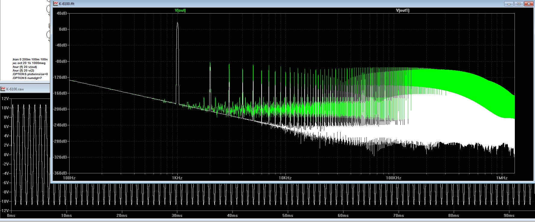

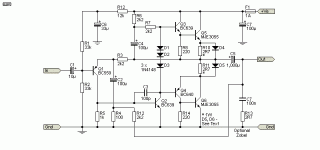

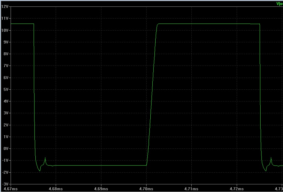

Чему там гореть? Вот только ничего там не заметили? На меандре ? На модели есть артефак на прямоугольнике. С10 на схеме только для проверки усиления при разомкнутой оос/ Искажений 0.1% на 20 кгц.
    43.9 KB · Просмотры: 321
  • элиот.zip
    элиот.zip
    14.7 KB · Просмотры: 170
Дивный меандр замечательного усилителя Рода Эллиота будет мне сниться этой ночью. Прекрасен, как говорится, во всём
Артефакты ладно, у него ещё в разные стороны разная скорость, и она к тому же просто никакая, 140уд7 быстрее меандр жуёт, наверное.
Кстати, хинт для поклонников этой схемы- ежели выкинуть диоды из эмиттеро_коллекторов выхлопа, а резисторы с 2.7ом уменьшить до 0.3 ома то на высших звуковых частотах искажения упадут раз в 10. Правда на разностную составляющую имд это не особо влияет.
Не знаю за что этот хлам хвалят, аналогичный и очень похожий усилитель Акулиничева с широкополосной оос просто на голову выше. На две. Недосягаем в общем. Правда и у него есть свои приколы. К примеру Иван Тимофеич не выложил графики меандра, а там есть на что глянуть, уверяю вас.)

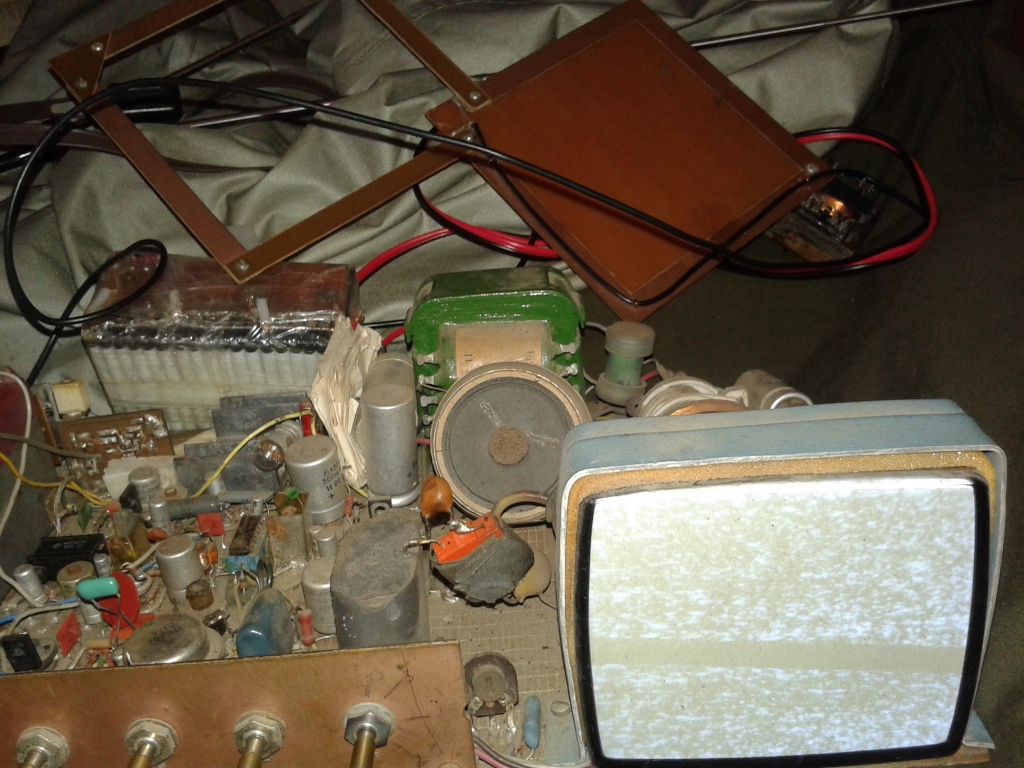

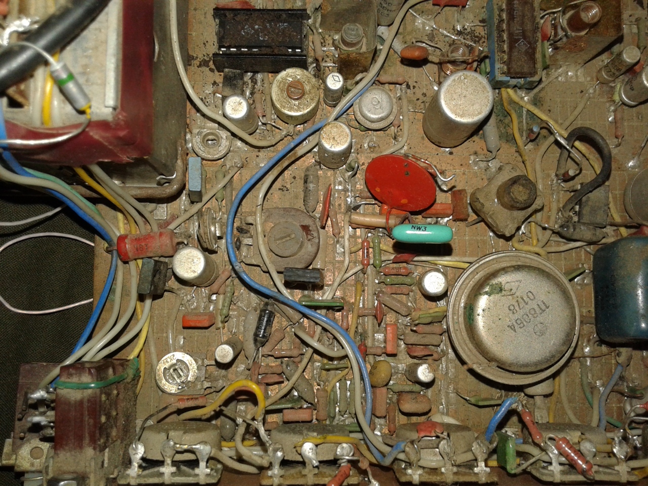

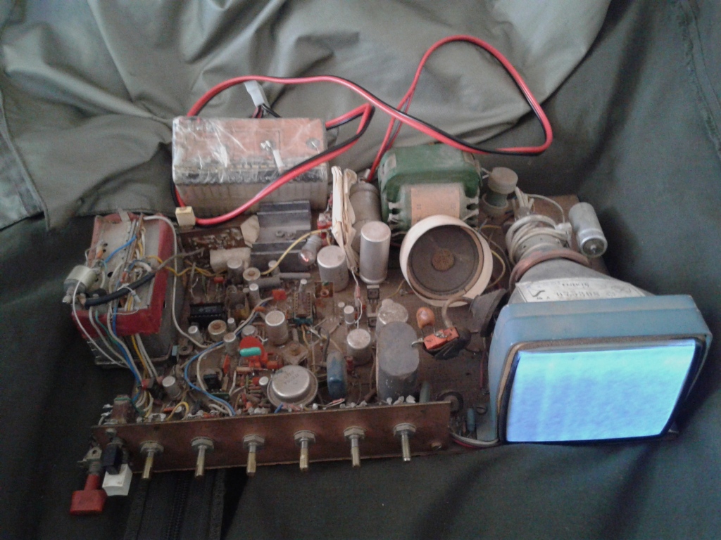

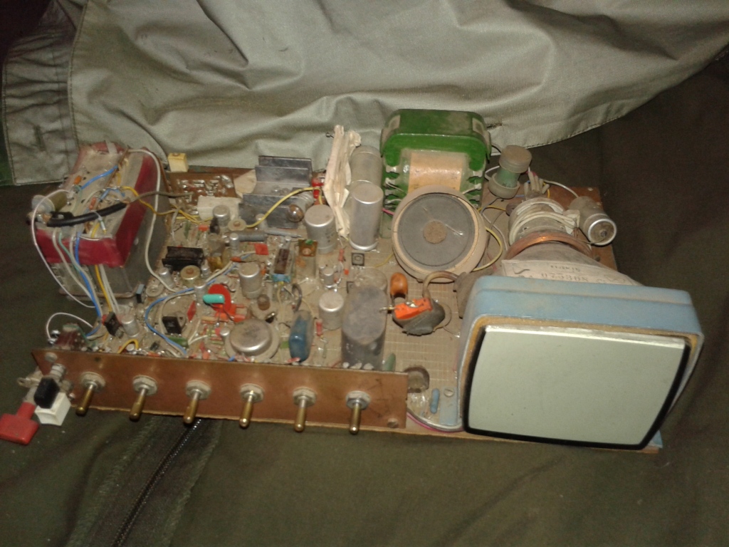

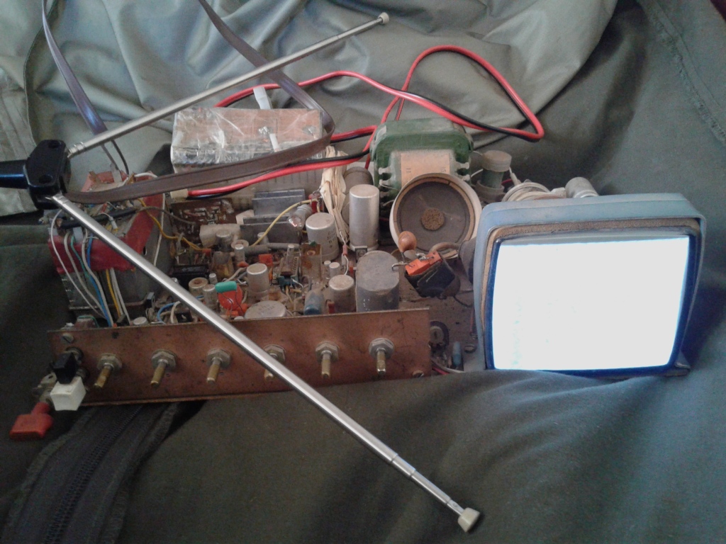

А я с удовольствием хотел посмотреть сейчас чб переносной телевизор :) ,который 38 лет назад разработал и отмакетировал для приёма наших и зарубежных каналов. Который работает не только от сети ,но и основное назначение ...от АКБ с потреблением малой мощности(От 9В потребление всего 270мА) при температурах от минус 10 до плюс 40.
Трубка 11ЛК ...сначала переносной телик-самопал был только с метровым диапазоном...после прикрутил сбоку и ДМВ (когда ДМВ-вещание началось ).
Смотрел его до конца прошлого столетия ...благодаря сужению полосы пропускания по ПЧ - была возможность смотреть несколько зарубежных ТВ-станций.

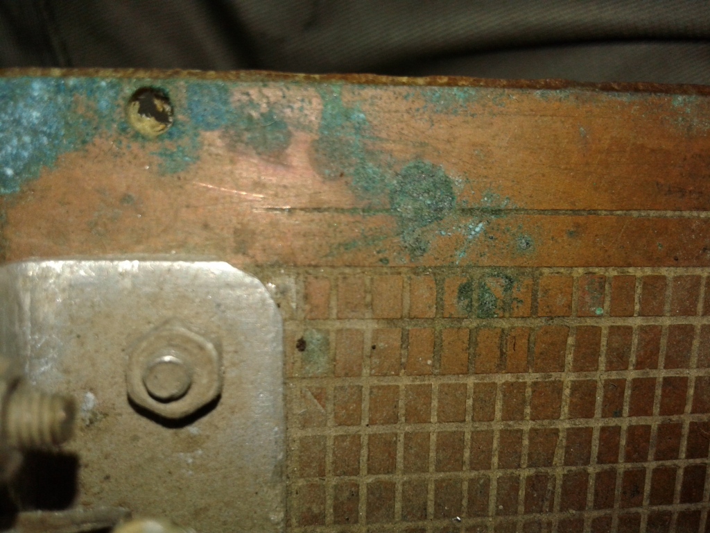

Приехал недавно на дачу ...нужно было кое-что найти и извлёк его из сарая .
Весь в пыли ...подключил к нему АКБ ...включил ...экран засветился ....попеременно подключал как метровую ,так и самопальную ДМВ-антенну кроме шумов ничего на экран трубки не узрел.
Через 2 года юбилей ему - 40 лет ,а он ещё рабочий ..только уже не показывает аналоговые ТВ-станции (прекратили вещание).
Остались теперь одни лишь приятные воспоминания ...как я на спор наливал в него воду ...защита срабатывала ...тв-отключался ...после просушки вновь начинал работать.
Так что ХОРОШО благодаря БЕСПЛАТНОМУ образованию в СССР сделал его...ПЛОХО -что тогда не все нужные детали можно было купить(достать)..например, для высокого 9КВ применил чёрную присоску от мыльницы, ПЧ-контура брал от спец военки ...макетная плата(резаком от ножовочного полотна порезал стеклотекстолитовый лист на мелкие прямоугольнички ,на которые затем напаивал радиоэлементы ).Макетная плата уже через 38 лет со следами окисления меди ,так как ТВ-самопал хранился в неотапливаемом сарае круглогодично.

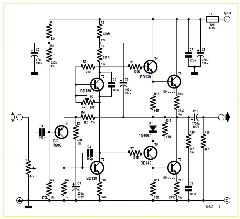

Транзисторный ламповик. Схема простая, детали доступные, спектр "ламповый"

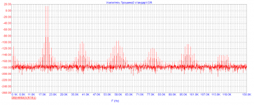

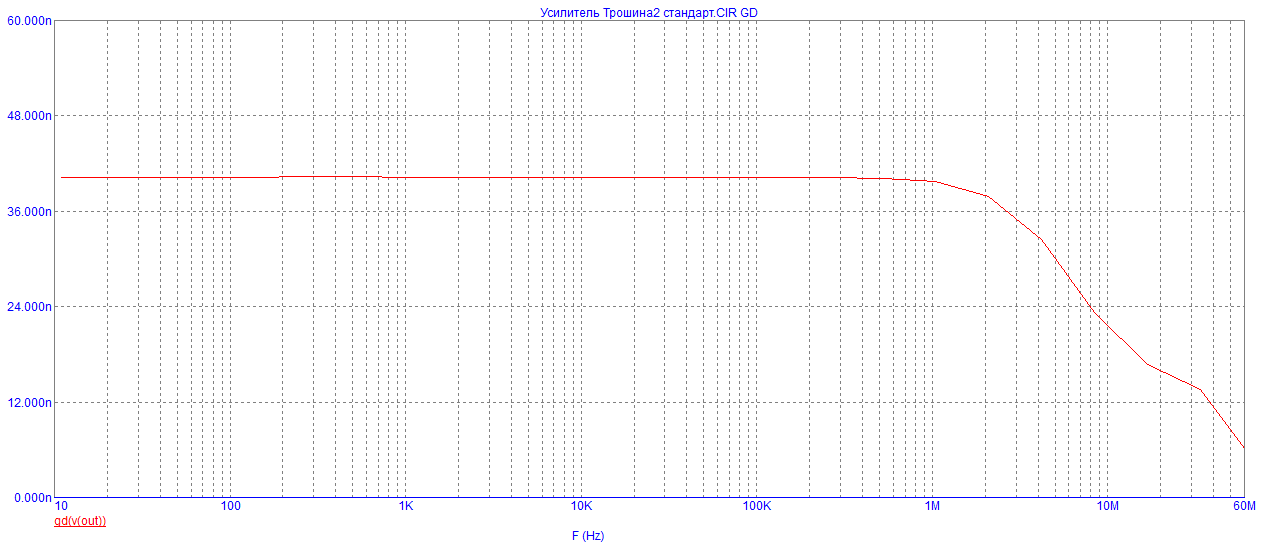

Опять к Трошину. ИМД с двумя парами выходников . Недурно. Пусть и в модели. Главное минимальный отклик с ад825 .Меньше не встречал
офф. пл поводу хвостов , нет там никаких хвостов , просто иногда надо и повнимательнее смотреть с растяжкой диапазона

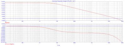

    37.4 KB · Просмотры: 155

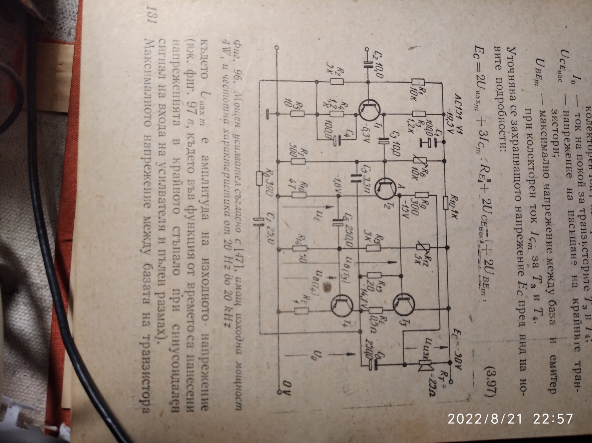

    535.3 KB · Просмотры: 303
    358.5 KB · Просмотры: 306

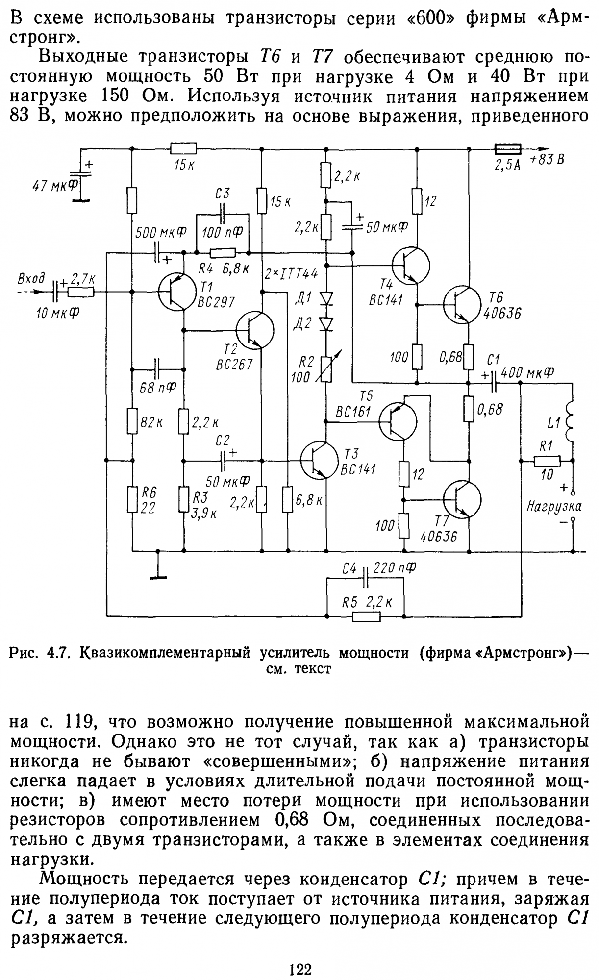

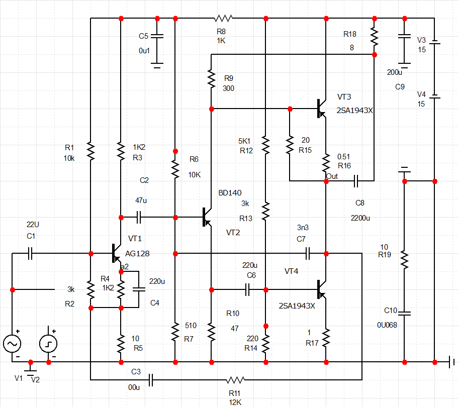

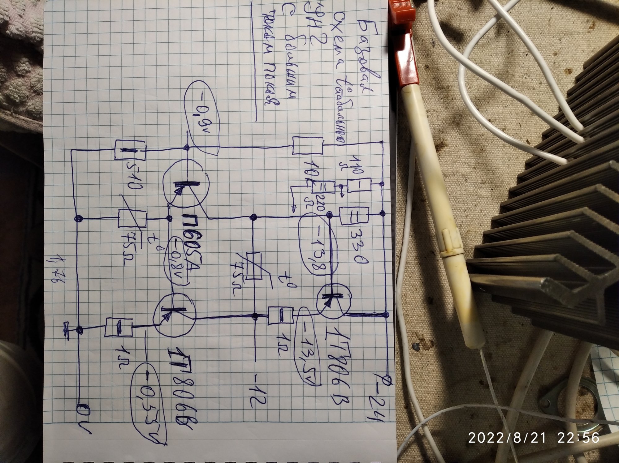

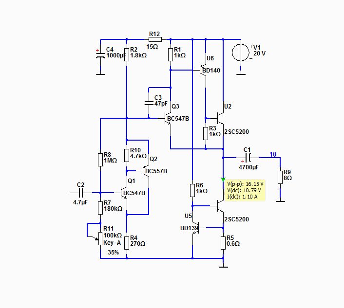

Пока схемка из книжицы. Не стал прямую проводимость ставить,использовал файл с обратной. проверь на ошибки. На типы транзисторов внимания не обращай. потом все равно менять буду
Р.С. Даже на этих типах транзисторов схема работает и даже меандр выдает.Ток покоя около 80ма.Ограничение сильно несимметричное.Надо германий или режимы пересчитывать

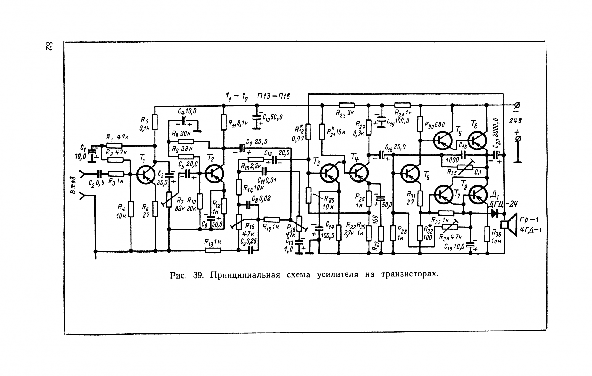

Давняя идея,спаять схему Зыкова на 605-х из Радио 7 за 1968 год,первый мой собственный журнал. Мне тогда 14 было.По незнанию упалил этих 605-х море и за каждый платил одному ушлому по 3 рубля.Но звук тот помню и сейчас.
index.php
Виден почерк бывшего ламповика. :)
Можно и такой
mrb1022 Звукотехника_123.pngmrb1022 Звукотехника_124.pngmrb1022 Звукотехника_125.pngmrb1022 Звукотехника_002.png
И дедушки Гендина
Гендин УНЧ mrb0577 1965г_082.pngГендин УНЧ mrb0577 1965г_083.pngГендин УНЧ mrb0577 1965г_084.png

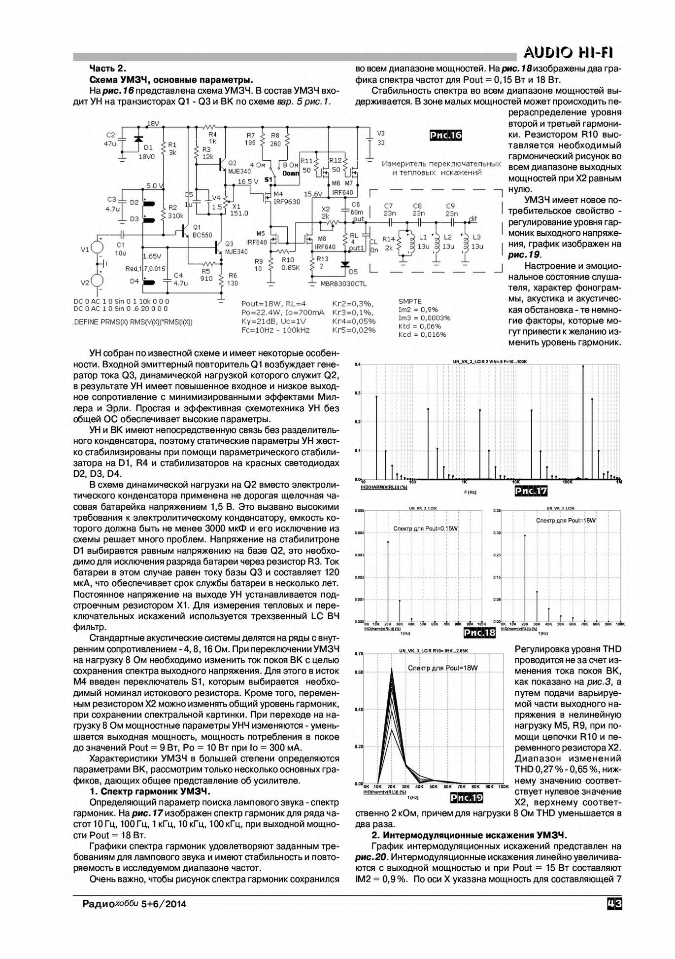

Я ж говорю про один каскад с первым полюсом за 100 кгц
4. Применен высоколинейный входной буфер. Кг<0.002% (преобладает вторая - далее резкий спад.)
7.По результатам моделирования (замеры не делал) Кг на мощности 12Вт в полосе 20...20000 0.02%, на 1вт - 0.005%
Спектр резко спадающий, преобладает 2-я гармоника - далее резкий спад как у "лампы".

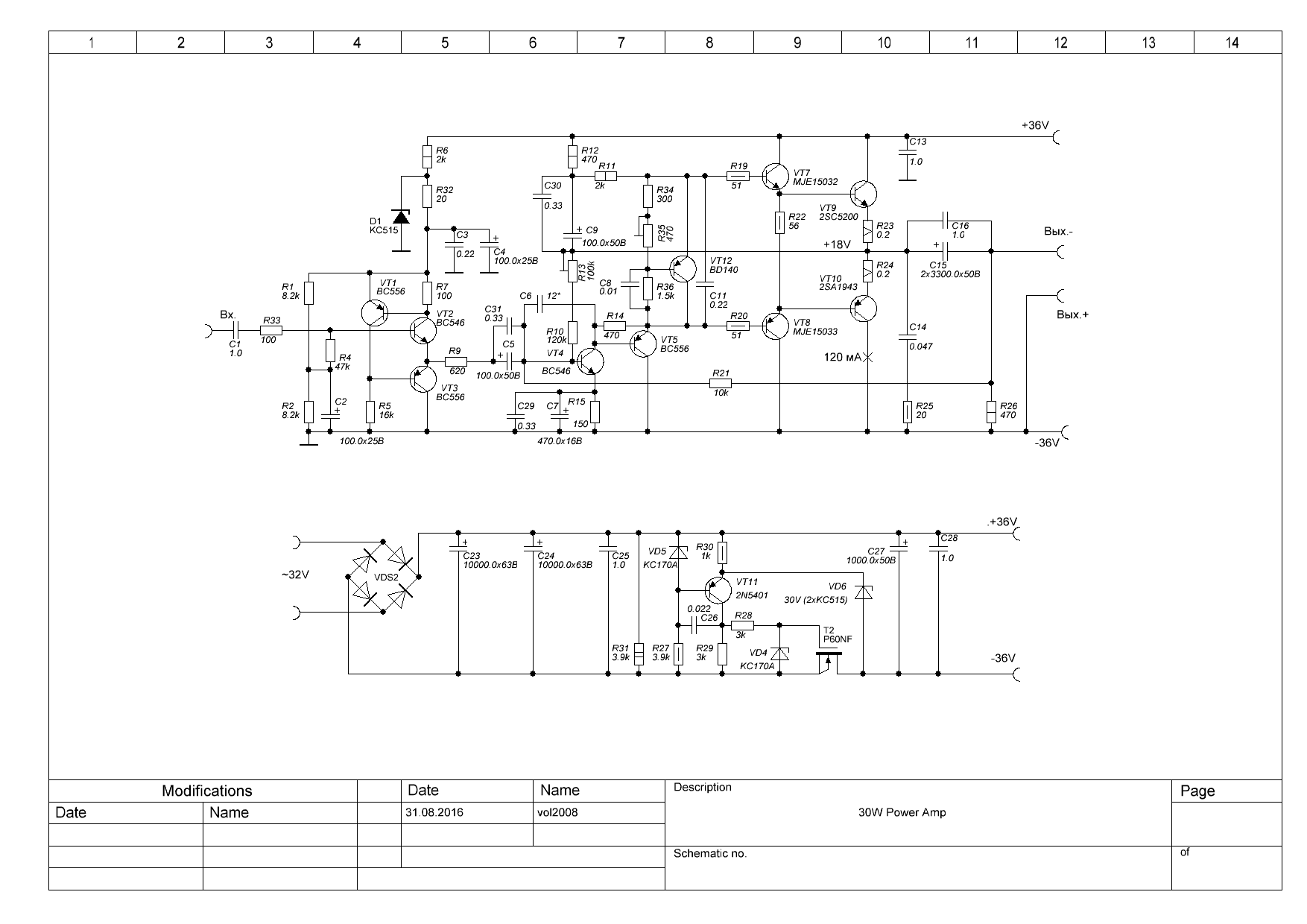

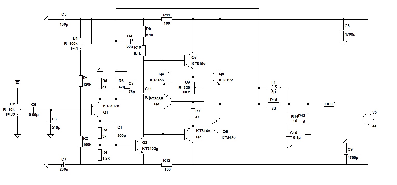

    90.9 KB · Просмотры: 202
То вы все хвалите короткий тракт, то однотактный, то без ОООС, так где же это всё в ваших схемах?

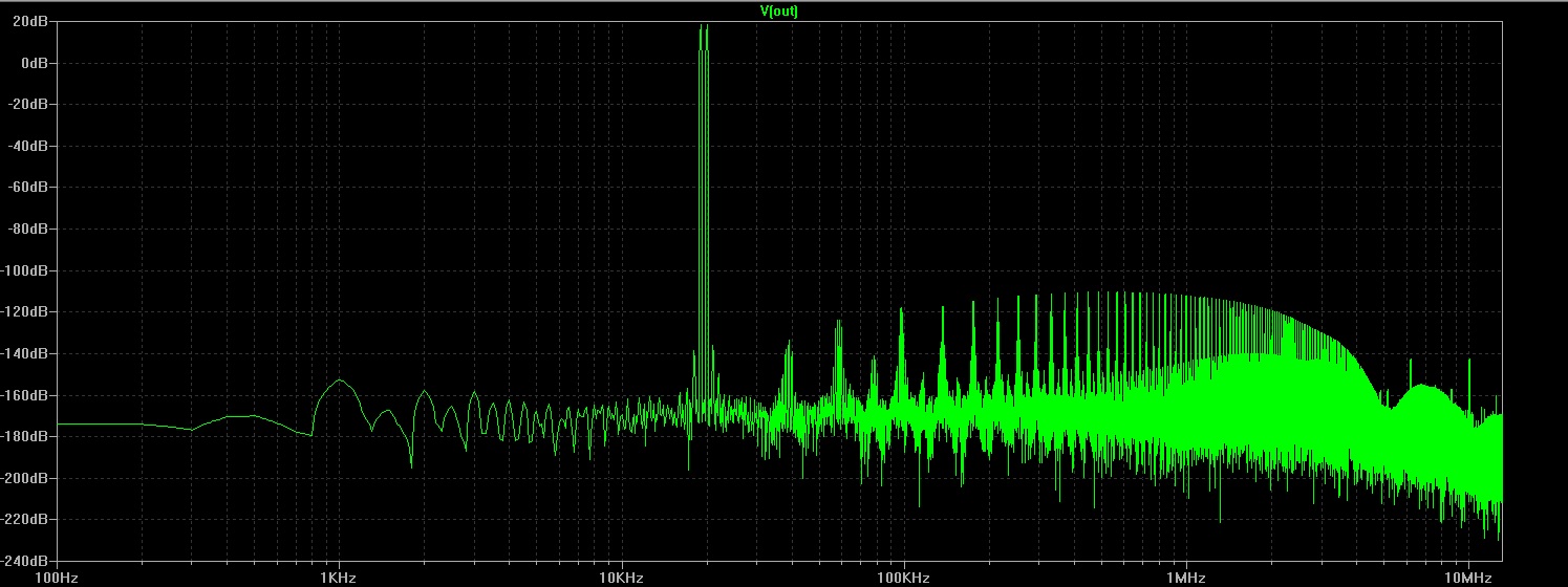

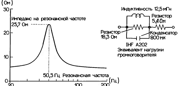

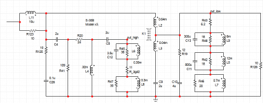

Вот так часто усилки проверяют в железе, не вижу проблем собрать такую же нагрузку в симуляторе.

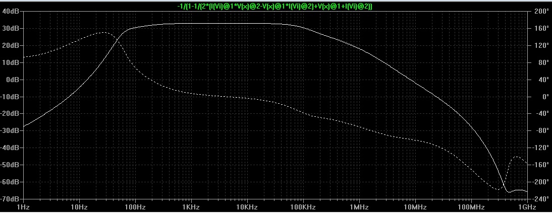

Мой любимый усилок с "широкополосной ООС" и его петлевое усиление при токе покоя 300мкА. При 3мА усиление выше на 10дБ.
По симу на 20кГц модель выдаёт в классе Б -0.01% гармоник.
Два каскада и полоса до 100кГц, ну почти)

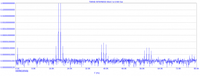

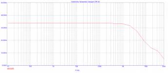

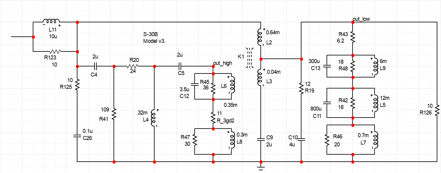

Пожалуста проверяйте. Модель С-30 с эквивалентами головок . Не мое ,честно спионерил
А тем временем...

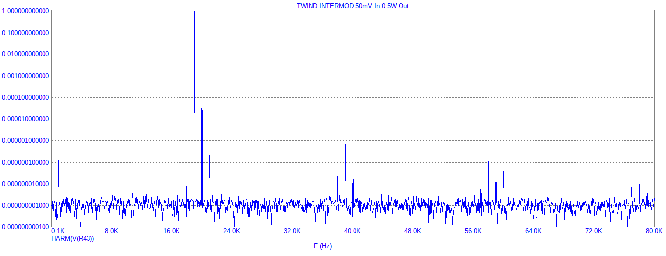

Как этот спектр интерпретировать? Сколько оно дБ в минус? Или процентов? Что значат эти цифры?
Вот к примеру спектр модели усилка "Чапаев", который кстати попроще вашего будет немножко.
Тут хоть как то понять можно.
Ах да, размах в один конец 24 вольта на 4 ома.
Это не спектр, это продукты интермодуляции. Шкала, в общем-то, легко понимается, если помнить, что 1:10 - это -20dB.
А сразу спектр этот суперсимулятор в децибелах отрисовать не может? ( а у продуктов интермодуляции нет спектра, а что у них есть?)
Не ну, я не стал конечно на мощности 0.5 ватт свой картинка рисовать, она неинформативна, ну упали искажения до -180дБ, но кто на такой мощности усилок с колонками С-90 слушать то будет?

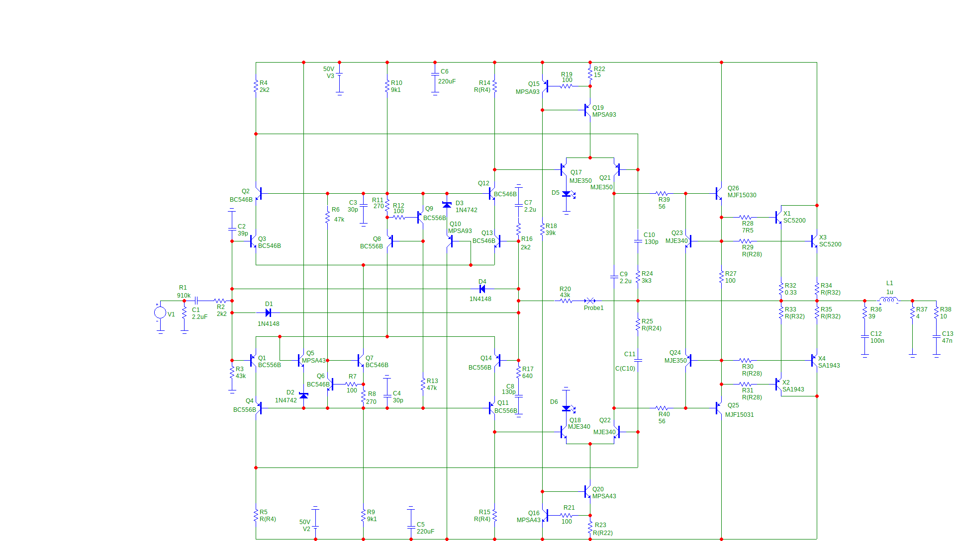

Цепь на транзисторах Q23 и Q24 не работает при жесткой привязке баз этих транзисторов к эмиттерам предвыходных (без делителя напряжения), а особенно при наличии эмиттерных и базовых резисторов у выходных транзисторов. Посмотрите ток предвыходных, выходных и этих транзисторов в симуляторе. Происходит из-за того что при определенном токе на эмиттерных резисторах выходного каскада падение напряжения превышает падение напряжения на базо-эмиттерном переходе и выходной транзистор (неактивный) все равно запирается.
Знаете, гонял выходной каскад на всех частотах и уровнях, с мизерным питанием и на полный вольтаж, ступеньки не увидел ни разу.
