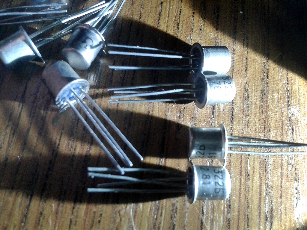

Это ГТ322 в качестве термодатчика от Nik_man
Корпус ГТ322 изолирован, отверстие диаметр 4мм просверлил в радиаторе, и готово

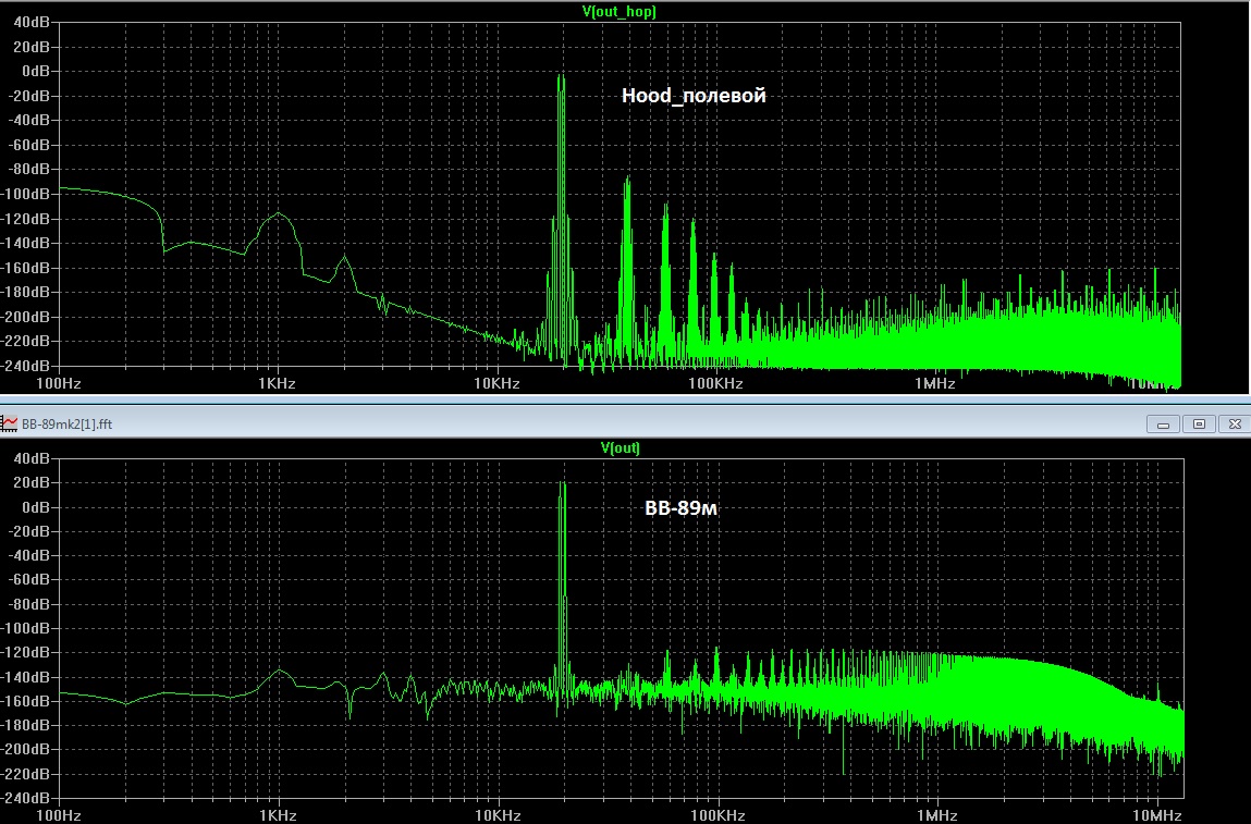

Про "лисьи" хвосты на ультразвуке. Так то они в любых усилках есть.
Вот взял моделько худа на полевиках и вв-шника. Чтоб немного уравнять условия у Худа(чтоб не вылетал из класса А) размах на выходе 4 вольта нагрузка 8ом, ток покоя - 1.1ампер. Транзисторы рассеивают в покое по 16 ватт на брата.(питание 27 вольт)
У ВВ- размах на выходе 64 вольта, нагрузка 4 ома, ток покоя 100мА, транзисторы рассеивают в молчании по 4 ватта на брата.(питание +-45)
Сигнал на входе 19+20кГц, само собой.
И что мы зрим? Хвосты и там и там. У Худа он "быстроспадающий" , но выше уровнем. В обоих случаях он уходит в ультразвук и не слышен.

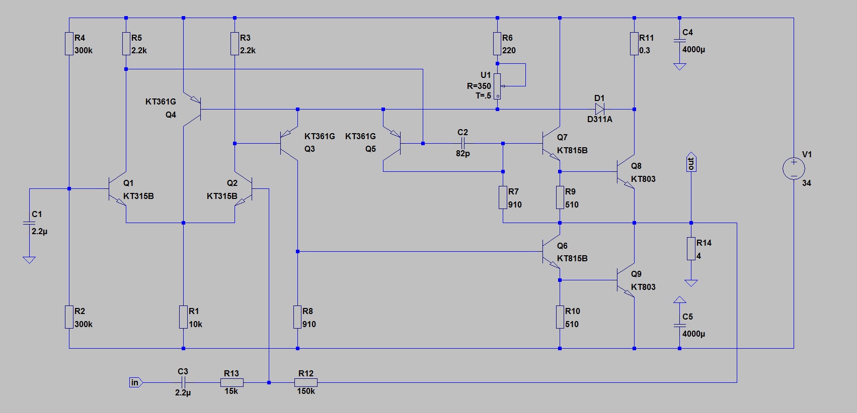

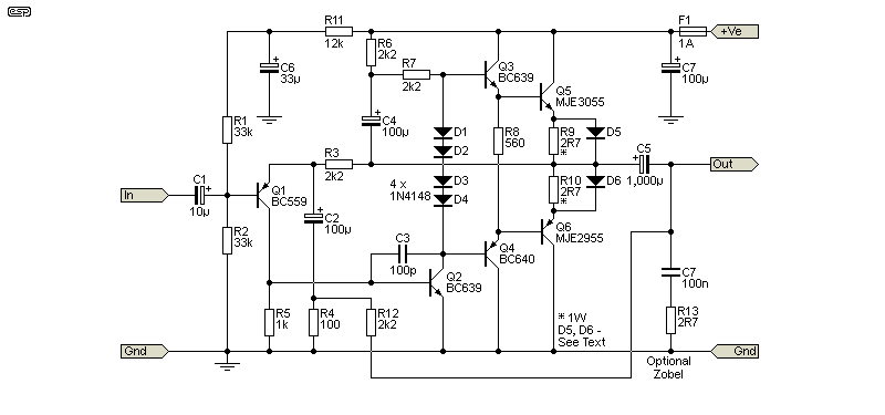

А такой как? Может был уже, всю тему не листал. Ток покоя 20-50мА. 50 ватт на 4 ома, 30 на 8.
    13.8 KB · Просмотры: 328
Схемка что надо, только усиления выходных триодов маловато будет, туда бы составные или готовые Дарлингтоны типа КТ829
Ох...глянул питание- 52 вольта, ток драйвера 100 мА. Потянет выходники , но сажать нужно драйвера на радиатор. И резисторы в коллекторе брать 2-ваттные.
ПС. Где-то уже видел эту схемочку, умный человек её сочинил. Не придраться.

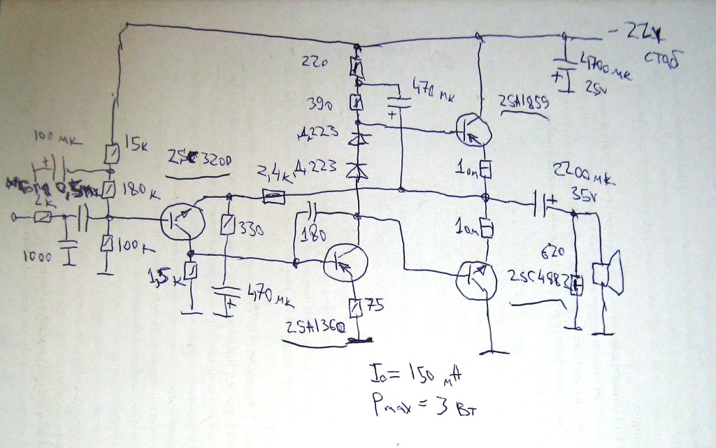

Смотря какие схемы, транзисторы ГТ703-705 поставил, и всё

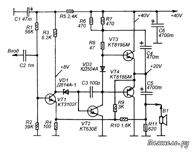

Коллекторный ток Т2 течёт через катушку динамика, оно конечно выходную мощность поднимает(вольтобавка) но идея постоянку гонять через динамик- так себе. В карманном приёмнике может разве пригодиться такое решение.) Я про первую схему.

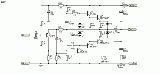

Ещё на 4 транзисторах. 20 ватт при 4 омах.

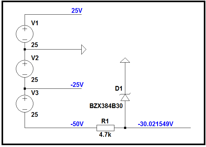

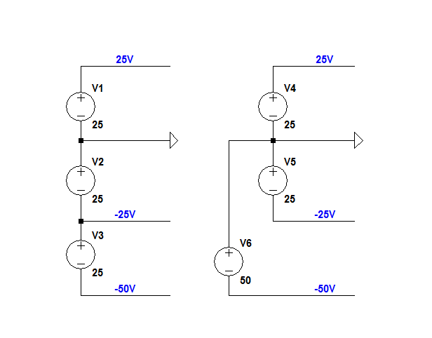

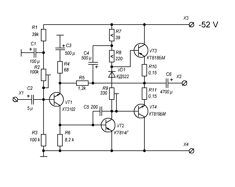

Спрошу у спецов. Вот известная схема, не разберусь с питанием смещения (50в). Куда цеплять положительный вывод 50в, на массу или на -25в? У автора изначально какая то неразбериха была в схеме, ошибка. Не хочется выходники попусту жечь.
    150.6 KB · Просмотры: 268

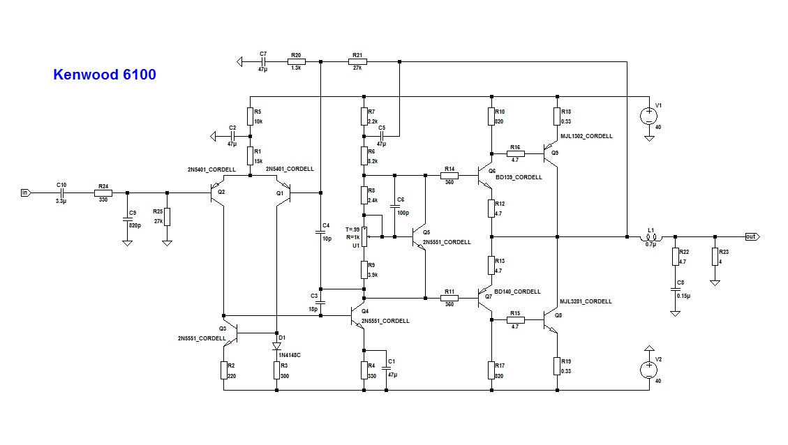

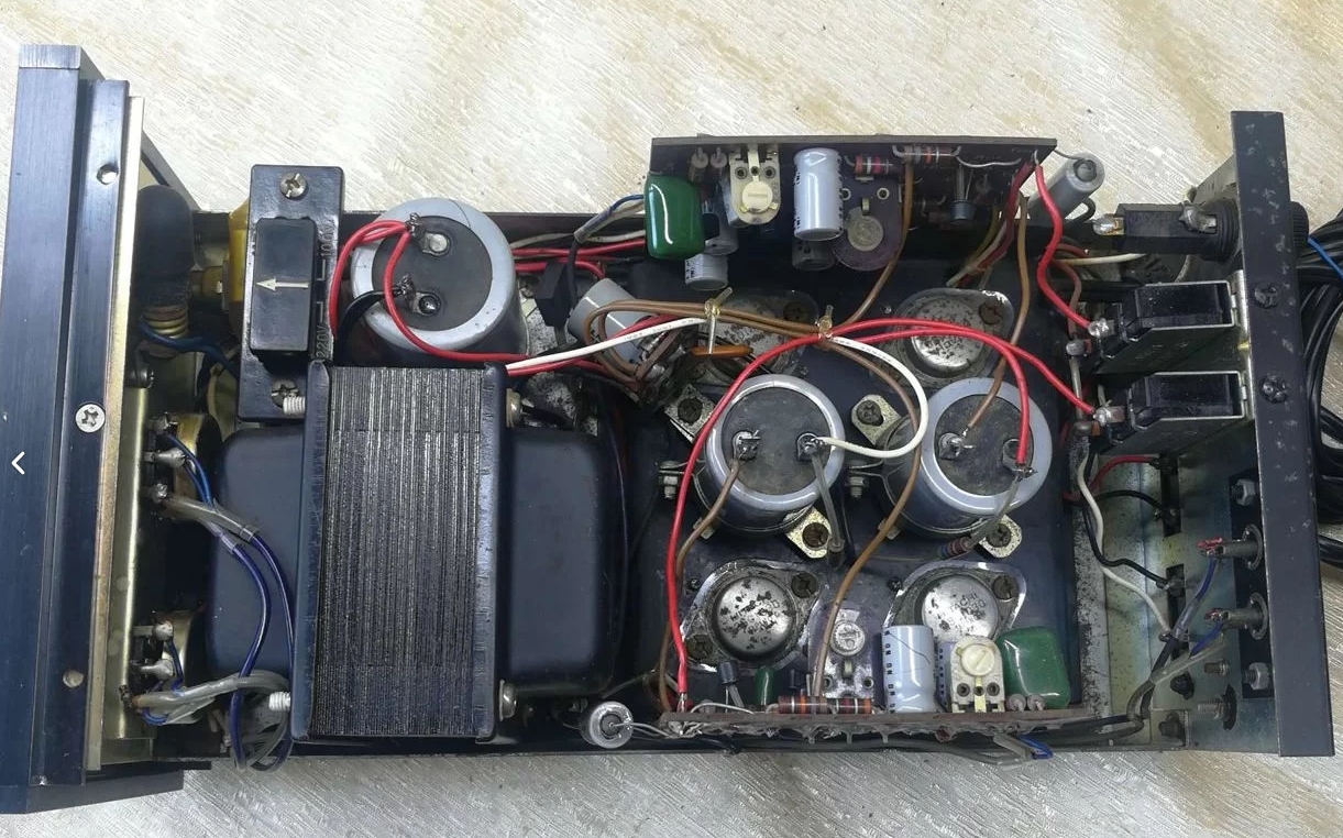

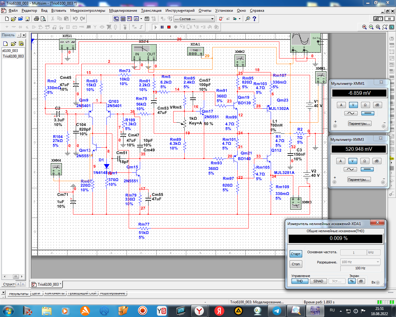

Трио (кенвуд 6100) который налаживал:
    255 KB · Просмотры: 221
  • Trio6100_003_к.zip
    Trio6100_003_к.zip
    11.4 KB · Просмотры: 207
В так называемой "исправленной схеме" просто источник 25 вольт слаботочный стыкуется к мощному -25 плюсом а минусом туда куда положено, и там тоже 50 выходит(от земли мерить если).
Тут даже полярности нарисованы. Как батарейки подключать.
Цепочка да, но если у вас слаботочные 50 есть- то их плюсом к земле, если 25- то плюсом к -25. Собственно вот и вся премудрость.)

Для тех кому надо Кенвуд 6100.
Кстати, если ему изменить коррекцию, даже не меняя схемы, можно получить вполне-вполне приличный звук. Прям неплохой.

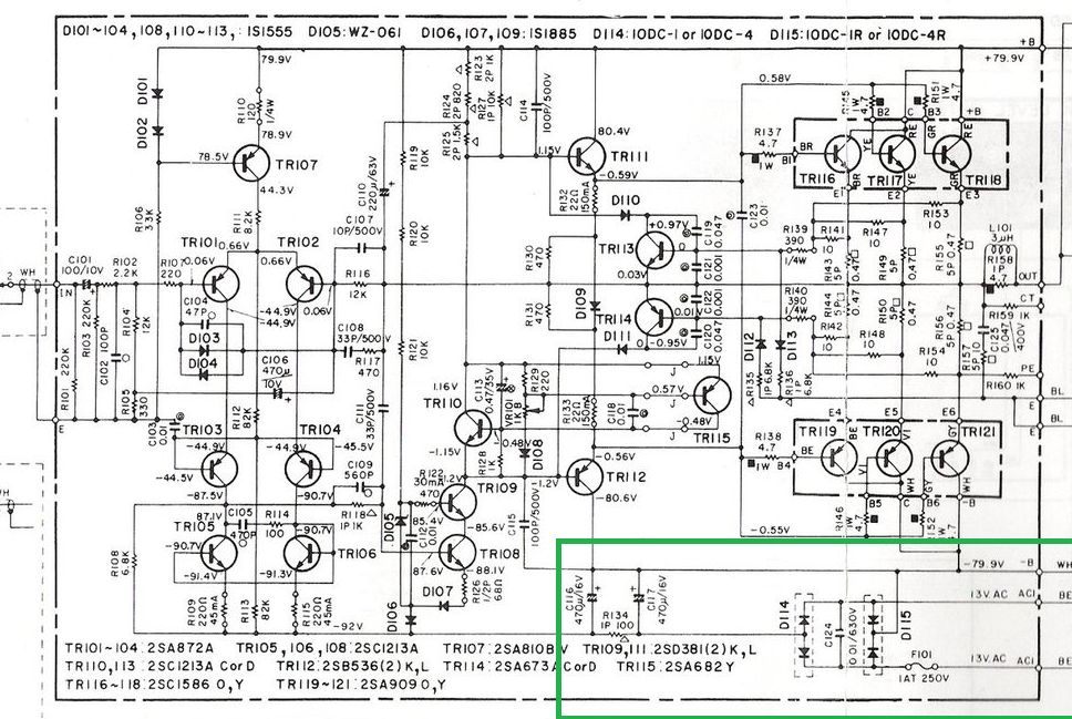

Что тут сложного то?) Более того, вот схема какой то Ямахи П-2200, что ли.
радио5/85 статья Дмитриева и Феофилактова. Наш простой ответ оплеухам
модель
По просьбам трудящихся модель кенвуда.
Кстати микрокап я в своё время ни асилил.) А ЛТС -вполне,))
Теперь.

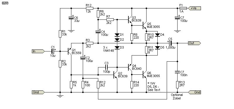

Сделал бы Эллиотта проект 217, и не мучилися, любой
    8.4 KB · Просмотры: 213
    8.5 KB · Просмотры: 217

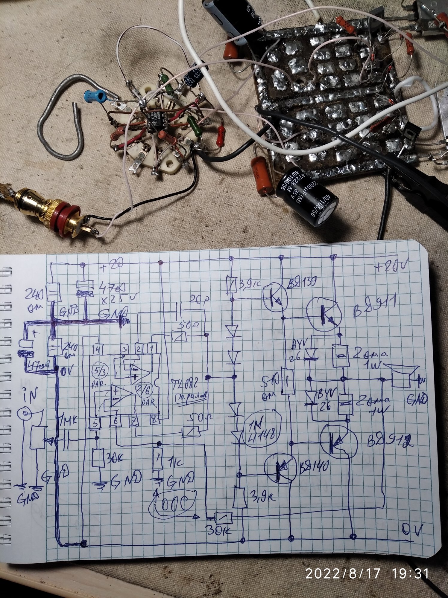

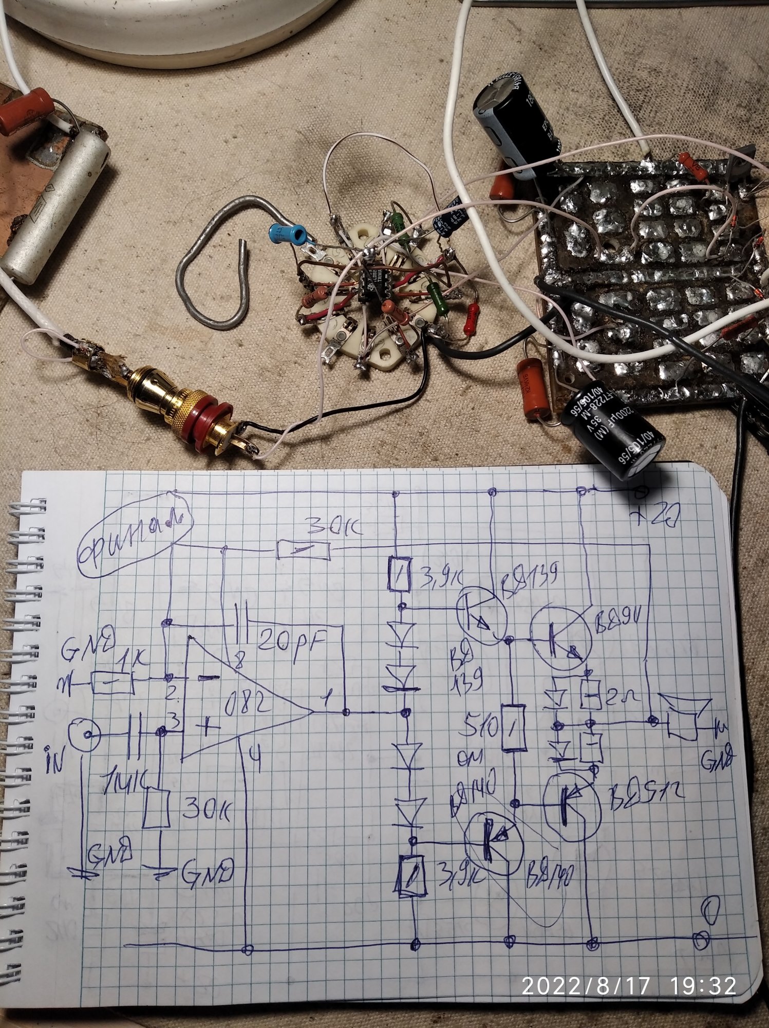

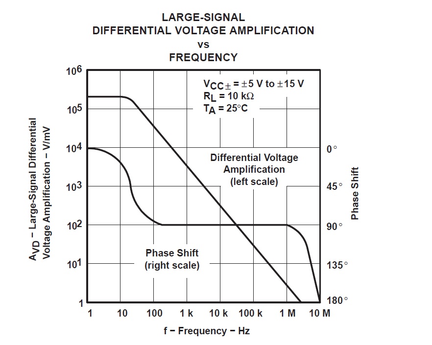

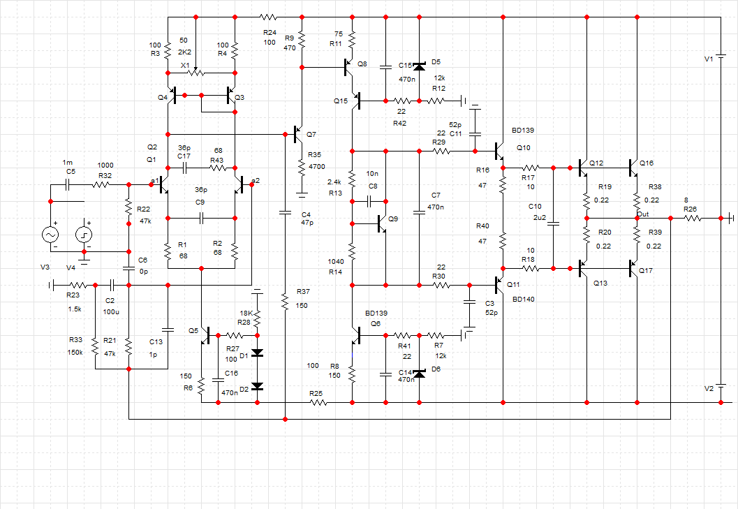

так, именно такой выход в паре с недорогим опером 082 и сложился сейчас в хорошую схему. С усилением 30 полоса до 70 килогерц, а убавить до 20 - за сотку убежит.
    707.9 KB · Просмотры: 242
    680.4 KB · Просмотры: 236

С усилением 30 дБ полоса 300кгц, ого!

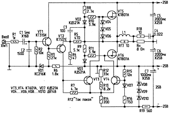

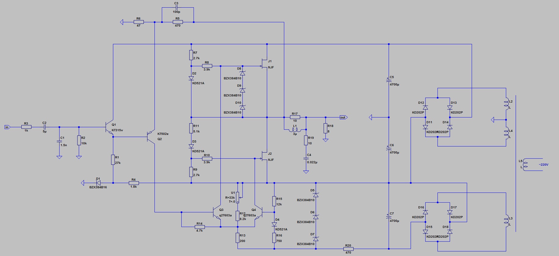

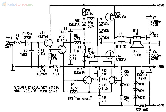

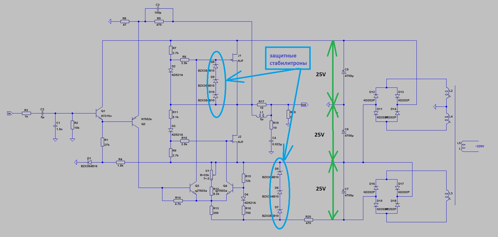

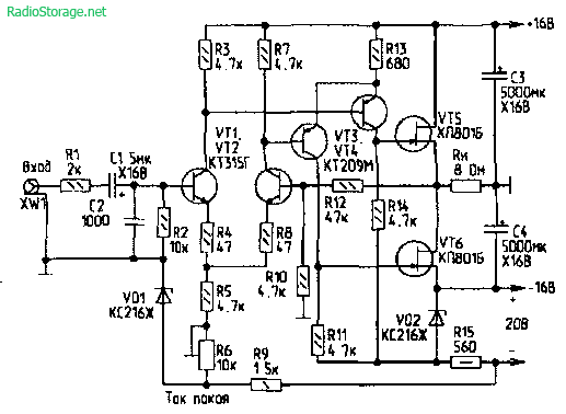

Про СИТ усилитель и егонное питание. Пара картинок для тех кому непонятно. Схему перерисовал по-человечески, а то чёрт ногу сломит. К сожалению модель сама по себе не работает, ибо моделей КП801 у меня нет и не нашел. Теперь полотна:
Схема без пометок
Схема с пояснениями в макс размере чтоб было видно всем:
Цепочка стабов которая была камнем преткновения - это не стабилизатор но защитные диоды, защищают затвор нижнего полевика от скачков напряжения. Вообще схема довольно убогая- входной повторитель не охвачен ООС в итоге даже при идеальных условиях искажения схемы определяются искажениями эмиттерного повторителя на древнем КТ315.
