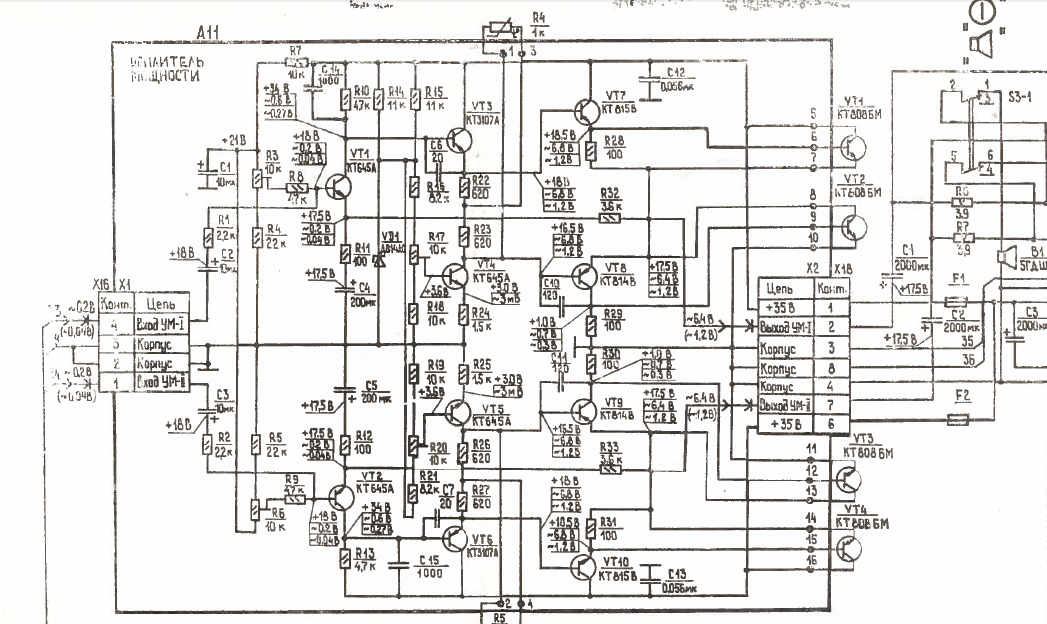

Такое кто нибудь пробовал? И где здесь термостабилизация?
    33.8 KB · Просмотры: 290
В базу Т4 бесполезно, там гальваническая развязка, здесь надо как в старых усилках на германии терморезисторы параллельно R19 и R21

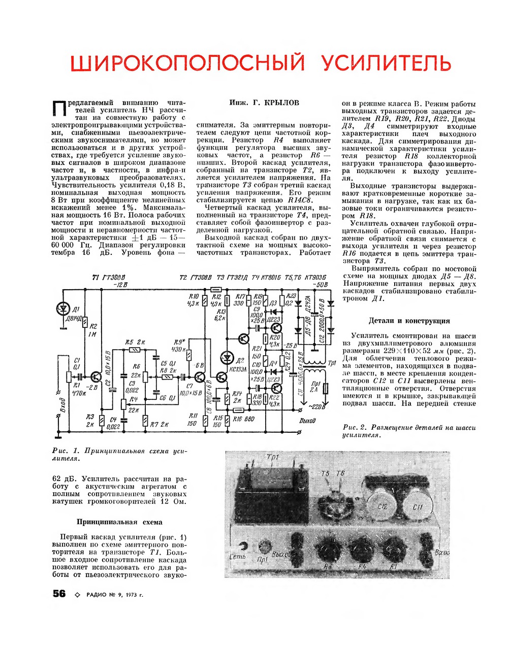

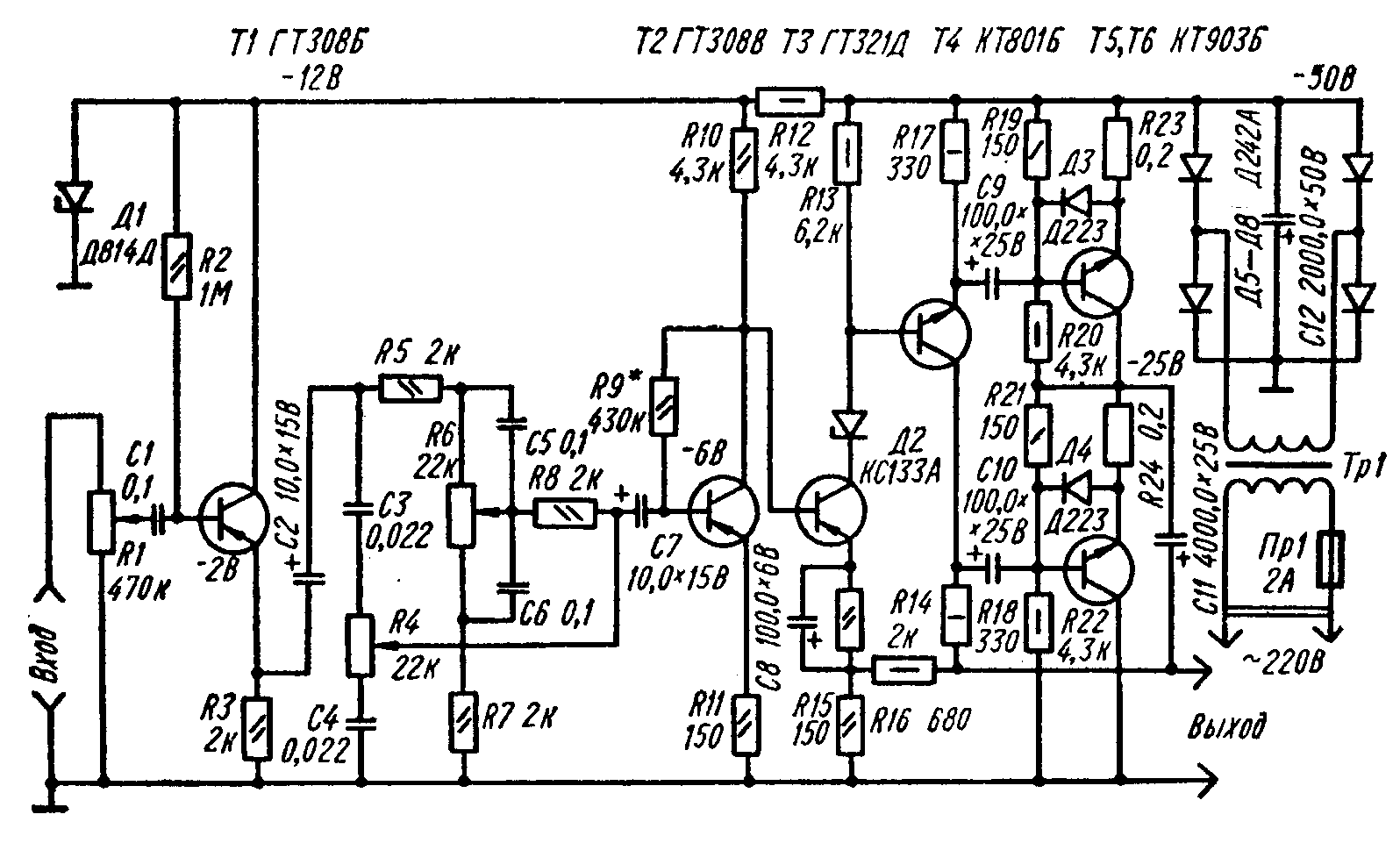

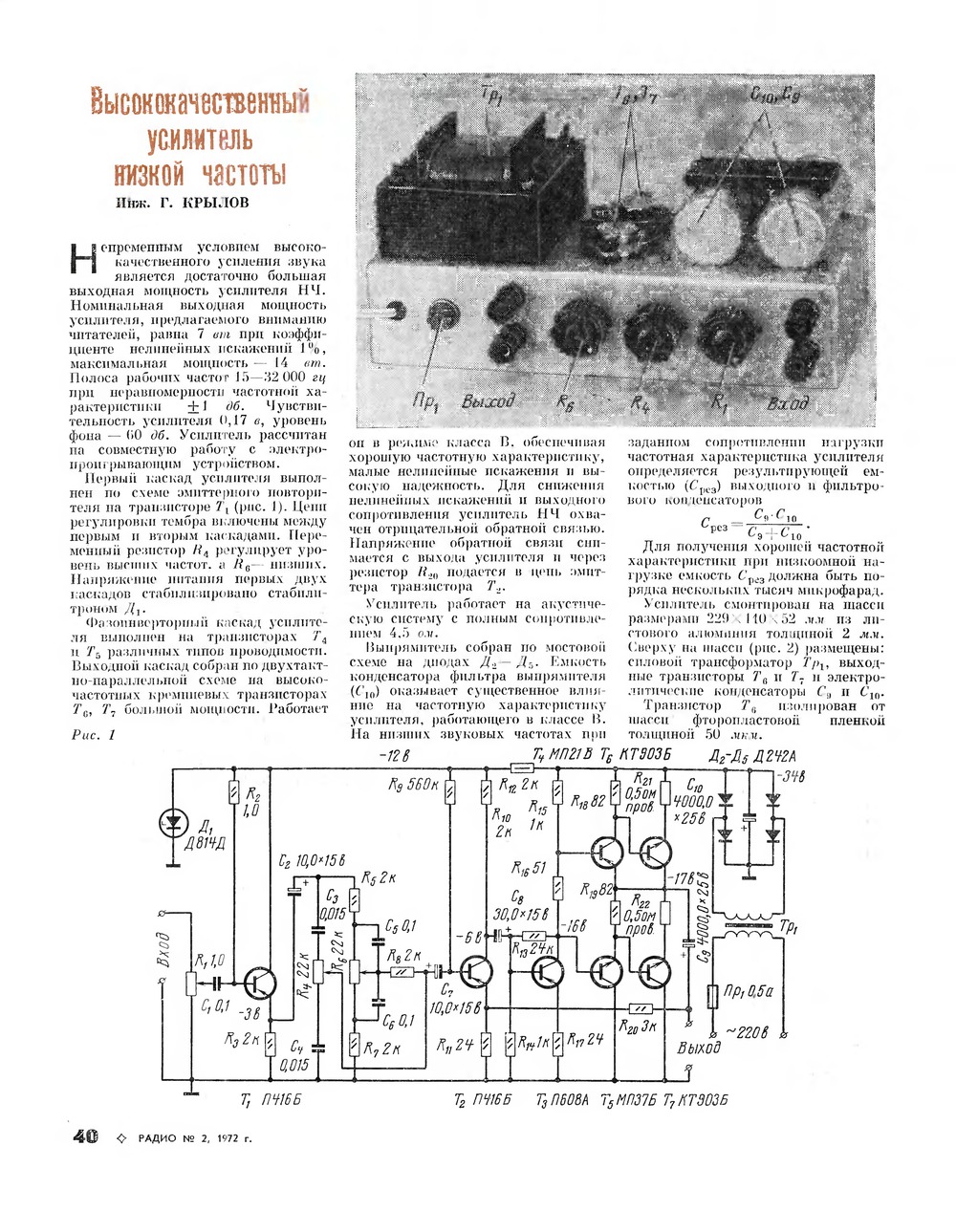

Все это разработка Георгия Крылова, делайте любой

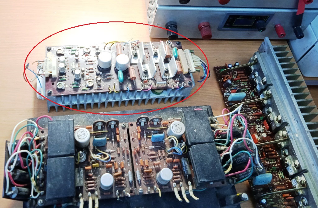

Накопилось "простых усилителей".. тут и всем известный Бриг первой ревизии и массовая Радиотехника 101...а тут попался УМ от Сатурн 205 (причем интересно - все транзисторы ОС в позолоте..:

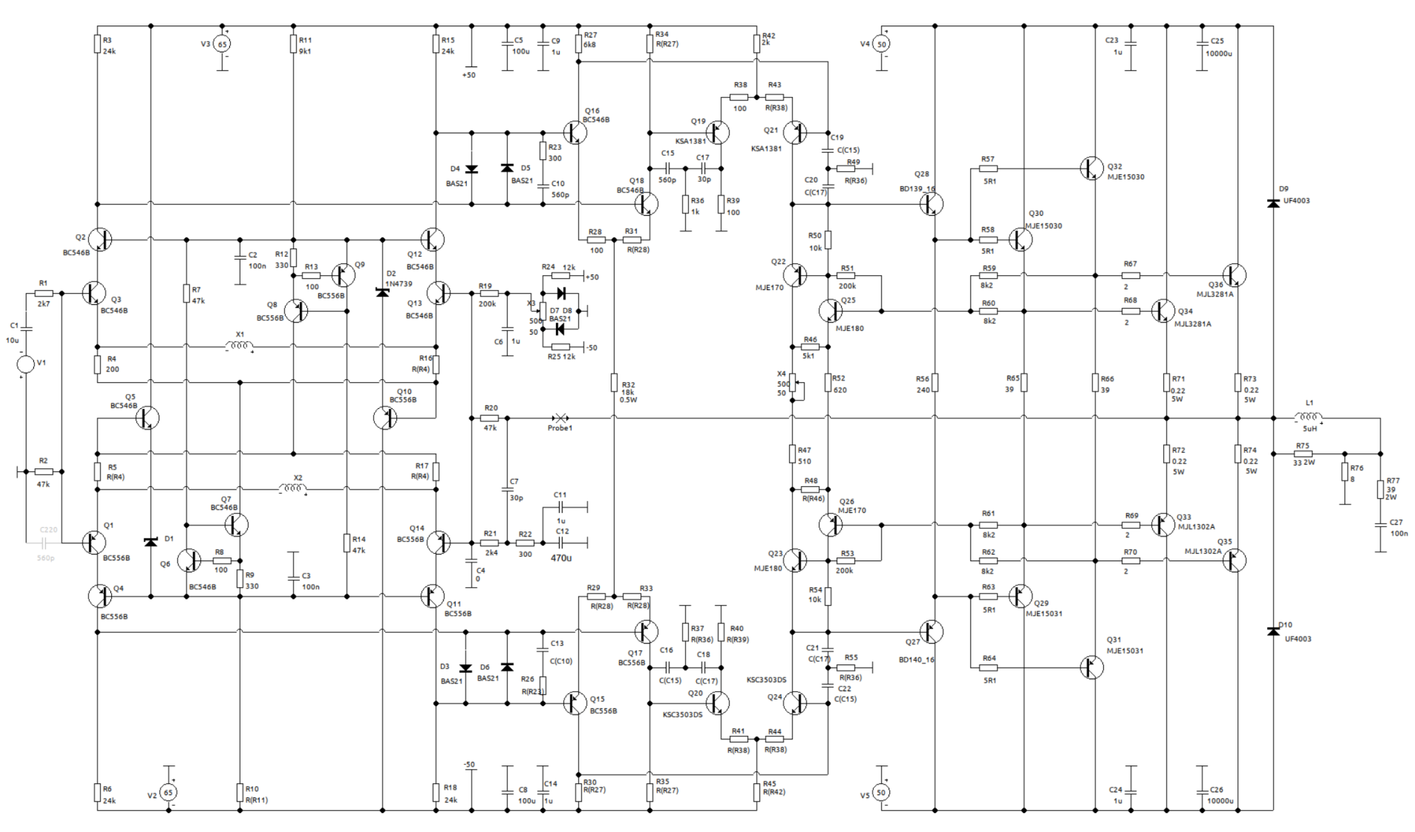

Издеваетесь? "Простая" схемка на четырех десятках транзисторов.
Схема из первого сообщения будет не проще, если посмотеть начинку операционников.
Это она только на первый взгляд сложная :)
Три дифкаскада УН и тройка на выходе - это 12 транзисторов. Остальное - сервисные каскады, не входящие в тракт прохождения сигнала.
А если учесть, что весь тракт полностью двухтактный, выходит, что из этих 12 транзисторов в каждый данный момент работают 6. Ну и что тут сложного? Стоит только присмотреться к схеме.

а вы хорошо понимаете, что - высокая линейность дифкаскада, только лишь - между его выходами , и никак по другому
И смысл лепить кучу дифов, если к выходному УН, всё равно приходит не балансный сигнал, с невысокой линейностью
Там если и давятся гармоники, то не из за дифов и большого усиления, а из-за большого кол-ва каскадов, где они могут взаимоуничтожатся при благоприятном стечении факторов. Просто потому что есть где, это может произойти
Но это уже как повезёт
Я правильно понимаю, сударь, что балансный сигнал отличается от небалансного спектром гармоник? Это какая-то очень новая для меня мысль, поскольку до сих пор мне не встречались аппараты, в документации на которые различались THD в зависимости от типа входа.
Это либо нобелевка, либо Гиннесс, точно Вам говорю.
Не входа, а - выхода
Балансный вход нужен лишь для того, что бы обеспечить правильную\корректную работу дифкаскада, но!... выход дифкаскада, надо вести от начала дифа и - до конца (выход унч) и охватывать каждое плечо дифа, своей ООС.
Я называю это FBA ( Full Balanced Amplifier )
Мостовая схема, частный случай FBA . Работает лучше чем полумост, но хуже чем FBA
Лукавите, в схеме работают все транзисторы, если она включена.
Сервисные каскады тоже работают, иначе бы их там небыло.
Простой, как по мне, это когда десяток транзисторов, включая "служебные".
