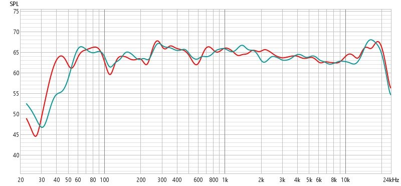

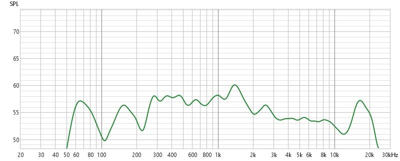

К примеру можно послушать ,что получилось на конфигурации из данных динамиков.

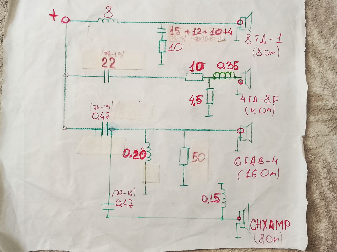

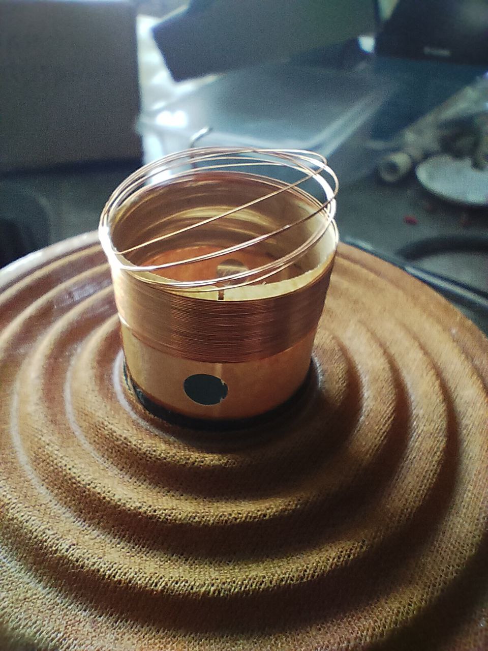

Динамик не звонится. Совсем.
Из любопытства решил его вскрыть и вот какая картина меня там ожидала -- и обрыва не видно и обмотка не звонится.
