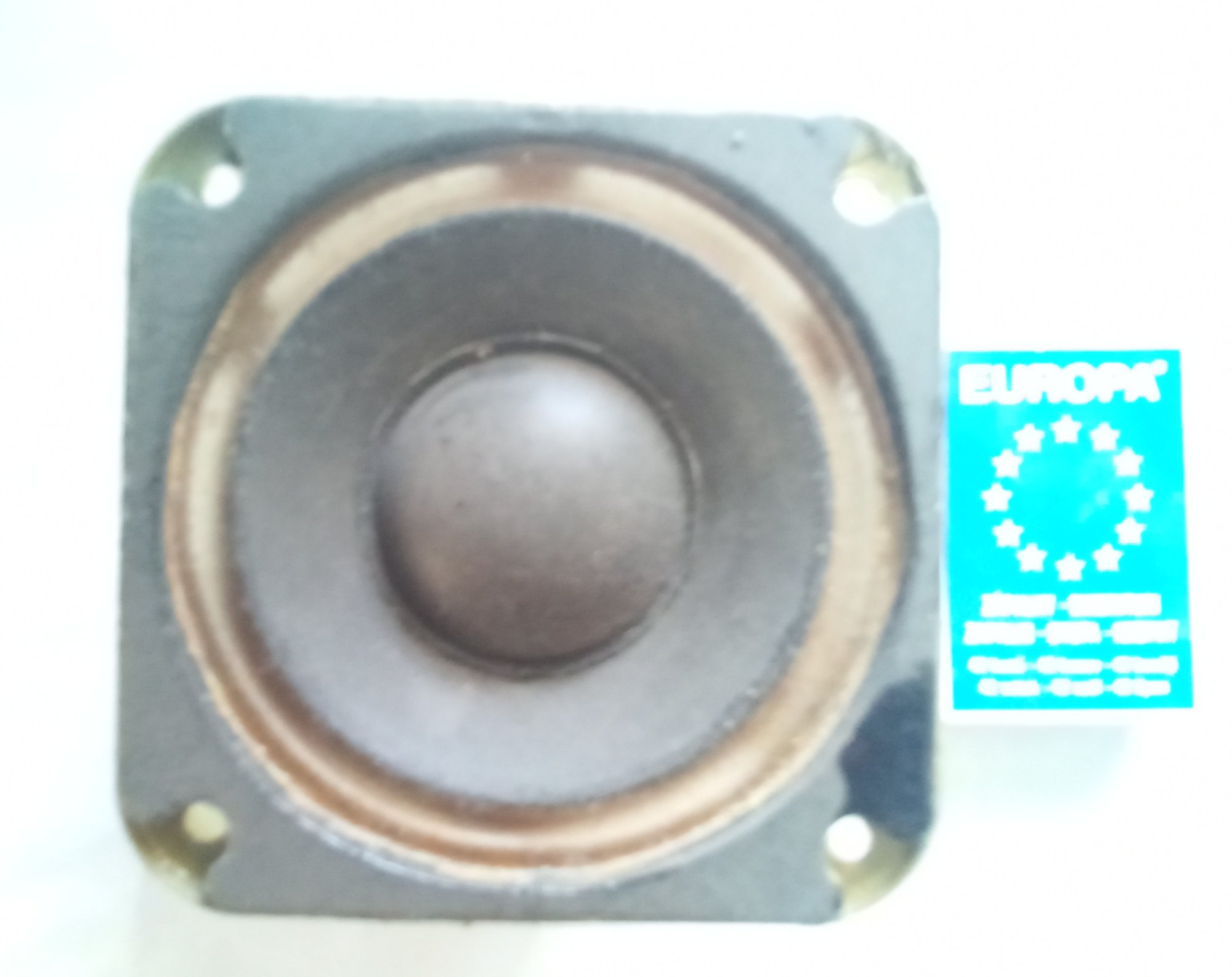

Єто нужно будет точно угадать размеры до сотых долей миллиметра.
Ухудшит и внешний вид, и свойства подвижки, ее конструктивную жесткость.
Тогда у меня еще, с позволения, пара вопросов.
Не уверен что до конца понимаю ваше предложение.
1. А колпачек остается родной? Там ведь от края каркаса катушки (если она вровень с диффузором) до внутренней стороны колпачка всего 2-4 мм. Не понятно как на таком расстоянии разместится то что у вас на эскизе изображено.
2. Почему подрезание "лепестками" и загиб их внутрь в верхней части каркаса катушки ухудшит конструктивную жесткость если после надрезов через те самые 2-3мм будет диффузор, в который вклеивается каркас катушки? Разве то, что корпус катушки вклеивается по всему периметру окружности на толщину примерно 5мм не распределяет на себя равномерно нагрузку?
Верно-же я понимаю что итоговая задача в том чтобы каркас катушки динамика был склеен с колпачком напрямую чтобы добавить ему (колпачку) жесткости?
1. Коплачек беру побольше, чтобы он крепился на коническом участке, за пределами дна "чашки".
2. Не совсем понял - нарисуйте эскиз
Все правильно понимаете - задача намертво приклеить и каркас катушки к колпачку, и колпачек к диффузору. Для этой склейки использую эпоксидный компаунд - смесь клея с наполнителем, например, со строительным мелом.

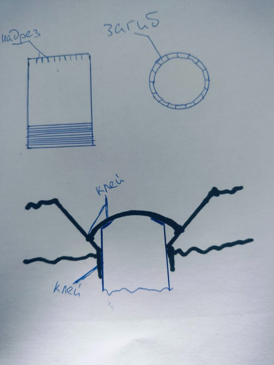

Вот эскиз.
Если колпачки остаются родные, то каркас катушки делается длиннее на 5-7мм, в верхней части катушки делаются надрезы лепестками и загибается внутрь. Загиб подгоняется на сухую, наносится клей и сверху на него приклеивается колпачек.
Тут вопрос только в том -- удовлетворяют-ли родные колпачки требованиям, или чтобы добиться улучшений нужно ставить колпачки большего размера?

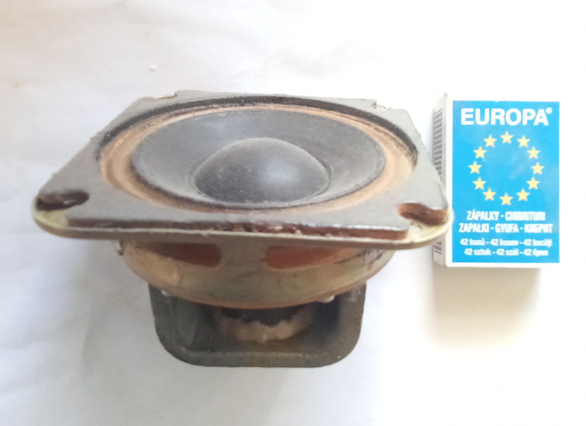

Тут всё просто если нет возможности или не хочется переделывать как советует Сергей.
Просто, если каркас выступает над диффузором хотя бы на пару мм. То.. Либо родной колпак приклеивается на каркас обратной стороной, либо обрезается до максимально близкого диаметра к каркасу катушки и приклеивается как обычно, выпуклостью вверх, только на каркас катушки не касаясь диффузора.
Выбрал бы колпак побольше, чем заводской. Там и заводские были разного размера.

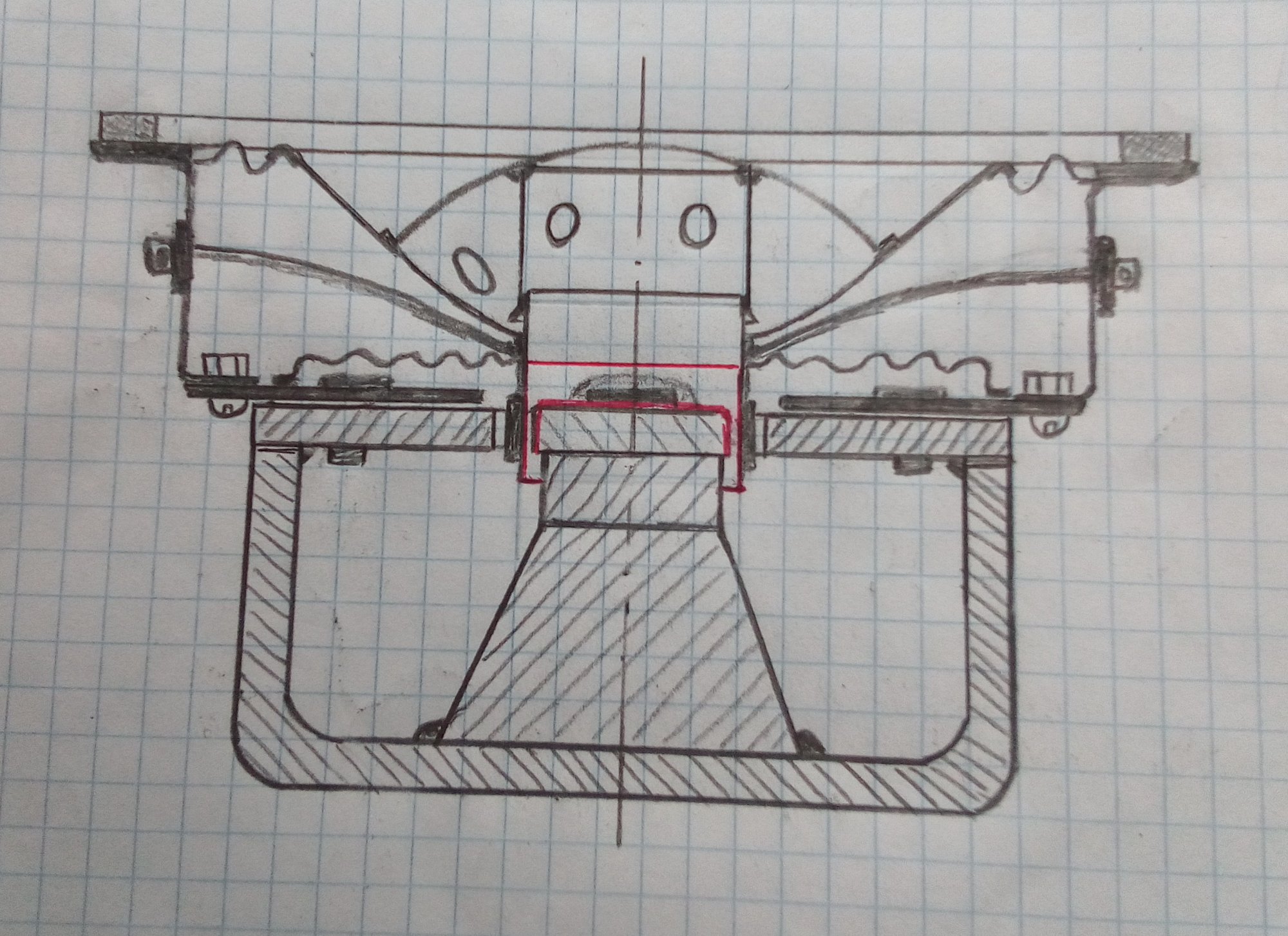

Вот как сделано в случае 4ГД-6, что на фото.
Там диффузор тонкий, но колпачек уже не пассивная, а "тянущая" деталь, продолжение звуковой катушки. Все сделано как показано на эскизе.
С бахромой на краю каркаса сделать можно, но нет гарантии жесткого сцепления с колпачком, если там не будет много компаунда, переходящего и на цилиндрическую часть каркаса.
Вы нарисовали конус, а там "чашка". С переходом на конус. Вот как у 4ГД-6.
Вот, теперь в голове все сложилось.

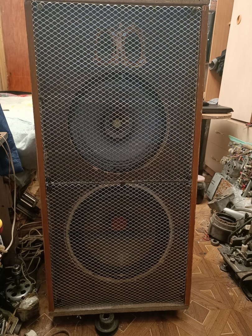

А что в итоги получилось по корпусам АС ? Они ЗЯ ,закрытые герметичные ящики ? В ролике на ютубе не понятно,как будто есть какие три штуки "вентиляционные отверстия " в верхней части АС ,как закрытые тканью ?
Такие большие корпуса по 70 литров ,должен быть хороший бас или это будет не в коня корм .
Я хочу делать АС на 75гдн-5(с эмос датчиками ) ЗЯ ,какой же корпус лучше надо 50,60 или 70 литров ?
Проверить работоспособность датчиков, подключив, как в С-70 (снять АЧХ) подав сигнал на динамик.
Примерно как в С-70. Или по результатам измерения ТС по расчётам. Что касается конструкции, рекомендовал бы "Тор" Линквитца.
Темы про Эмос есть здесь, на Веге и в интернете)
Данная акустика оформлена как З.Я. 70 литров ,обклеена виброй .наполнена плотно строительным утеплителем типа Урса.Сзади отверстия .это были технологические эксперименты ,как фазоинвертер и обычные отдушины.В данной акустике стояли 75 гдн-1л4.У меня есть брошурка прилагаемая к данным динамикам от завода со схемой кроссовера и написано .что рекомендуется З.Я. на 100 литров.С интересом бы послушал именно в 100 литровом коробе.
Если ящики герметичные ,надо сподобится и замерить хотя бы частоту резонанса нч динамиков ,что получилось .Желательно и добротность .Проверить АС как положено ,если хочется иметь хорошие АС .
(А что касается S70 ,у нее внутренний чистый обьем 17 литров ,но не обязательно делать такой же ,напротив больше будет еще лучше ) .
