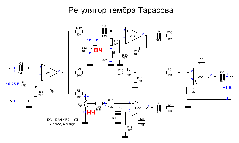

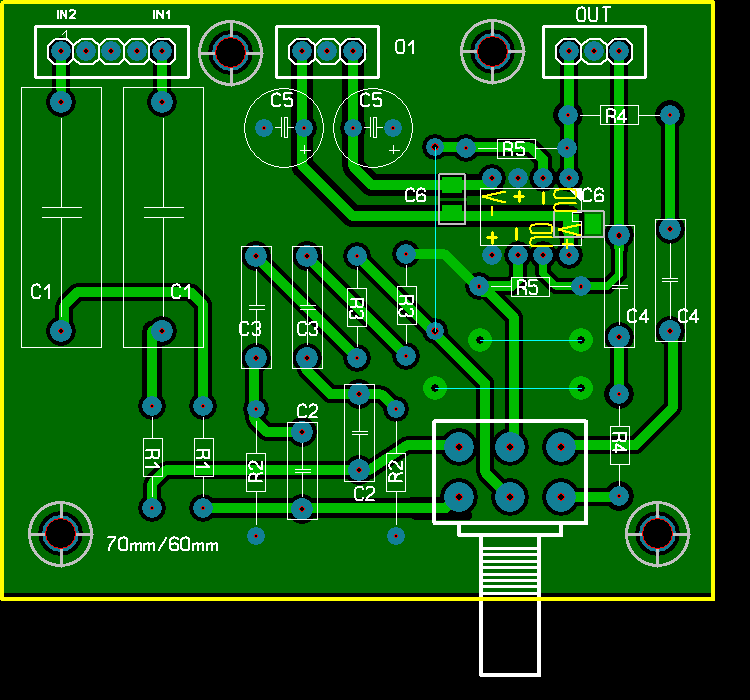

При повторении РТ Тарасова я поленился и взял готовую печатную плату сделанную по рисунку в журнале. Лень вышла боком, я упустил, что чужой рисунок уже «отзеркален» и две минуты после включения я недоумевал. К моему удивлению, после перепайки тех же микросхем со стороны печати, ни одна не вышла из строя, а паять оказалось даже удобнее. Ниже приведу «правильный» рисунок платы. После настройки я пришёл к выводу, что подстроечный резистор общего усиления на плате не нужен, надо выставить нужное усиление =4, а потом впаять постоянный резистор.
А вот остальные подстроечники можно ставить как на плату, так и вне её.
При настройке у меня сложилось впечатление, что автор симулянт и сам свою схему не делал, не измерял её параметры, не настраивал. Поэтому номиналы на «моей» схеме несколько отличаются, я подбирал их по ЧХ. Ставить дополнительные транзисторы на выходе ОУ тогда было модно, я их удалил. Поставил дополнительные фильтрующие конденсаторы по питанию, номиналы не указал, у меня они 0,33 мкФ.
Некоторые номиналы я и здесь изменил бы, но после испытаний, а пока на них нет времени.
Здесь не показаны цепи питания.
Схема начинает работать сразу, RC цепями можно настроить её по вкусу. При минимальном положении регуляторов НЧ и ВЧ, АЧХ линейна.
Вот какие результаты я получил на практике.

Это максимальный подъём. Понятно, что это с большим запасом, после прослушивания можно будет сделать выводы и подстроить диапазон регулировок, уровень.
Подъём на ВЧ пригодится тем кому в силу разных причин, недостаточно высоких частот.
Подъем на НЧ особенно пригодится полочным АС. Их большинство имеет спад начинающийся от 100 Гц.
Понятно, что можно взять другие ОУ, но пока попробую КР544УД1.

Схема, правильная в моем понимании . Осталось увидеть точки , задающие полосу коррекции . Сейчас гляну в журнал.
Хм. Ваша схема понятна, автора , в журнале- нет. Уметь надо так нарисовать, чтобы три детали в штопор скрутить. 544УД1 отлично подойдет сюда.

Фигня в журнале написана, поэтому мне пришлось менять номиналы.
И фигня у него - ровные линии, АЧХ меняется плавно, но круто.
И показано "на максималках". Понятно, что регулировки под 20 дБ не нужны, но никто не заставляет столько накручивать.
Обычный РТ имеет +-12 дБ т. е. один поворот = 24 дБ, а здесь всего 16...18 дБ поэтому регулировка даже плавнее.
Я бы поставил сразу в ООС вместо 10 и 2 кОм - 51 и 10 кОм чтобы не нагружать выход ОУ, но это уже мелочи.
Плюс в том что RC цепь включена НЕ в цепь ООС, поэтому у Линквица, например, можно добиться возбуждения, а здесь - нет.
Я подумывал о том что вместо одной RC цепочки можно ставить две, крутизна возрастёт (но оперативная регулировка резко усложнится), но пока необходимости в этом не вижу.
Важен принцип, можно применить другие RC цепочки, можно даже сделать несколько полос, например, 5 и получить эквалайзер.
Надо послушать. Думаю, что для старых хрычей можно сделать регулировку ВЧ от 8 кГц и выше, а НЧ тоже попробовать сделать от 100 Гц и ниже. Диапазон уменьшится, по будет подъём с нетронутой серединой.
Понимаю, что всё это за счёт мощности УНЧ и работать будет только на средней и малой громкости, ну так на высокой громкости задирать края противопоказано.
Выкинув транзисторы, я упростил схему. В большинстве случаев и усилителей хватит и КР544УД1, а при повышенных запросах есть всякие ОРА.
Даже думаю, что более качественные микросхемы достатчно поставить только на первый и последний ОУ.
Понравилось то что ОУ используются не как обычно с единичным усилением, а усилением примерно 5.
Плата достаточно простая, но не получилось сделать её маленькой.
Пока всё теория, может на практике ужасно, потому что не слушал, но надежды есть. И именно в качестве приставки к готовым усилителям.

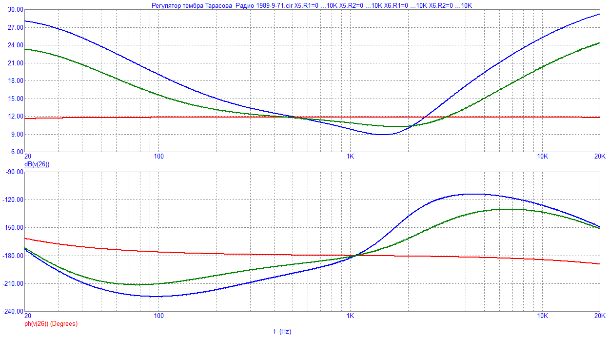

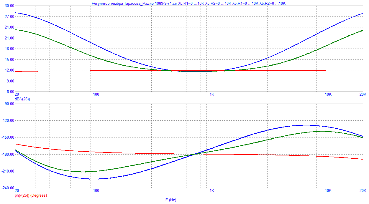

Промоделировал данную схему, НЧ на 50 Гц 0 ... +12 дБ, ВЧ 0 ... +13,5 дБ, но на СЧ выверт АЧХ
Если изменить R15 на 13 кОм и С7 увеличить до 0,1 мкФ (R16=100 кОм, для обоих схем), тогда 50 Гц и 10 кГц 0 ... +12 дБ и АЧХ принимает такой вид
Красная линия - регуляторы вниз, зеленая - середина регулятора, синяя - регулятор вверх, регулировка тембра нелинейная, поэтому регулятор нужно применить с характеристикой "В" (обратнологарифмической) по нашему стандарту или "А" по импортному
Уважаемый Вячеслав!
Вас я уважаю.
Но ваши симуляции (простите за прямоту) - в жопу. Они ближе к Баксандаллу.
Я специально привёл таблицу с РЕАЛЬНЫМИ, измеренными, а не МНИМЫМИ цифрами.
Да, в зависимости от номиналов (я их изменил и подчеркнул это), может быть маленькая "ямка", но плавная и небольшая, перфекционисты могут получить результат лучше, чем у меня, но работая руками, паяльником и головой.
Неужели Вы считаете что измерения с генератором и ламповым вольтметром - туфта, а симулянтские картинки - истина?
Ну и есть от этого абзаца хоть какая-то польза? Вам нужно, Вы и ищите регуляторы с "правильной" характеристикой. Думаю, это отмазка чтобы ничего не делать, только симулировать.
Вячеслав! Вы невнимательно читаете. Надо повторять? Благодаря тому что нет за ненадобностью регулировки в минус, диапазон регулировки даже меньше обычного.
Думаю, диапазон сейчас сделан с запасом и он излишен. После прослушивания, можно будет делать вывод о подстройке и, вероятно, диапазон нужен меньше, значит проблем с регулировкой не будет.
Особенность: линейная АЧХ РТ в крайнем левом положении ручек управления.
Какая в жопу "зелёная линия"? Какой в ней смысл?
Какой загиб вниз выше 10 кГц когда добавки только складываются?

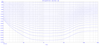

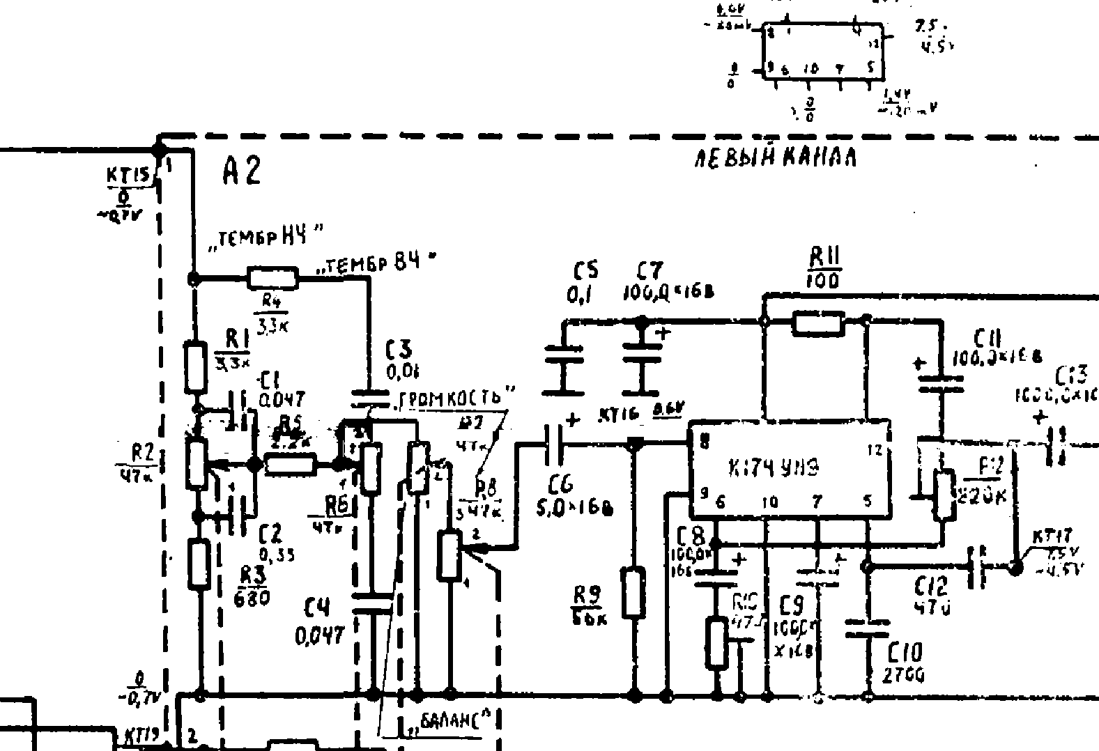

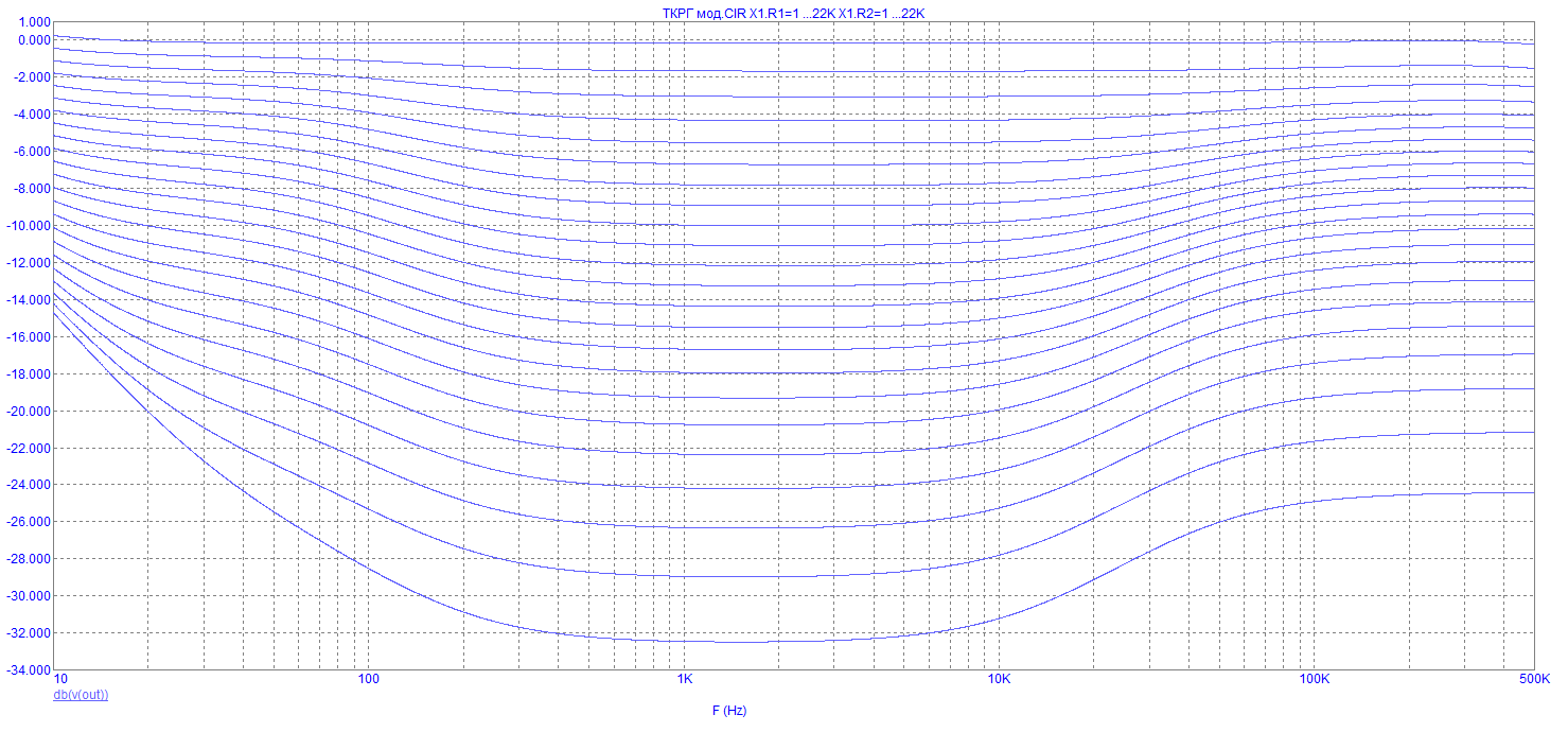

НЧ лучше поднимать ТКРГ.
Почему? Это спорно и сложнее осуществить.
Тонкомпенсаторы были развиты в ламповую эпоху когда эти переменные резисторы были номиналом 0,47 или 1 МОм.
Сейчас купить можно только 47 кОм и обычно с одним отводом, вот и крутись как хочешь. ТКРГ имеет сильно частотозависимое входное сопротивление что не всегда хорошо.
Вот не могу схему найти ТКРГ, на ОУ
Дальше, думаю, можно не читать - регулировка не пассивная а включена в обратную связь ОУ? От этого я и стремился избавиться. По измерениям всё хорошо, как будет на слух - пока не знаю, думаю, неплохо, если без фанатизма.
, где при минимальной громкости крутизна подъёма НЧ 12дБ/окт. , а с ростом частоты переходит сначала в 6дБ/окт. , а потом в ноль. Боюсь, шуметь будет, а так с виду супер задумка. У кого-то из известных, но - потерял концы.
Может быть не всё так хорошо, если массово не применяется?
Надо делать, пробовать, сравнивать. Кто возьмётся?
Смысл в зеленой линии только в том, что она показывает АЧХ в среднем положении регулятора и не говорит не о том что надо в это положение по умолчанию ставить, а говорит о том что вначале регулировка плавная потом покруче и все. Насчет регуляторов согласен, в одну сторону (в плюс) регулировки смысла выбирать характеристику регулятора нет.
Начет завала после 10 кГц Вы невнимательны, сверху АЧХ, снизу фаза. Может Вам все равно, но другим может быть интересно. Фраза про то что Вы изменили детали и фраза Маркова Николая про уровни на 2-4 кГц заставила смоделировать схему и понять в чем дело, виной всему С7, он делает выверт на АЧХ, все остальные регулировки работают как надо и по вкусу.
ЗАЧЕМ??? В обычном регуляторе, в котором +- от нулевого уровня, в середине должен быть НОЛЬ. А здесь в среднем положении его БЫТЬ НЕ ДОЛЖНо в принципе.
Думаю (не утверждаю пока не слушал) что с регулировкой там всё в порядке. Почему так - написал уже несколько раз.
Это не моя идея, и даже не Тарасова, многие так считали с тех пор когда качество фонограмм и носителей звука стало хорошим.
Есть исключения, например, очень старая и/или очень некачественная запись когда "сверху и снизу" нет полезной информации, вся она в середине (речь), тогда да, нужен телефонный диапазон, но и тут специальный отдельный фильтр справится с этим лучше (не так он и сложен, просто он очень редко нужен).
Был смысл когда в моде, более полувека назад, вместо РТ были так называемые "тон-регистры" те же RC фильтры с фиксированной АЧХ - "оркестр", "речь", "бас" и т. п.
Сейчас такую предобработку должны делать звукорежиссёры.
Да, разглядывать и вникать, тратить время, желания не было поскольку первое и главное что я заметил - НЕВЕРНЫЕ АЧХ, а на базе неверных АЧХ делать выводы по фазе. Не знаю как это сказать культурно.
Интересно в ТЭОРИИ? Надо сделать и испытать. Ежу понятно что при очень значительных изменениях АЧХ с помощью RC цепочек, фаза будет меняться.
Но здесь, как я понимаю, это делается максимально корректно.
ВОЗМОЖНО. У автора ёмкость гораздо больше, я уменьшал ёмкости чтобы дополнительно давить лишнее.
Хорошо это или плохо, может сказать только прослушивание с изменением этой ёмкости, спасибо за подсказку.
Думаю, вряд ли я уже услышу разницу.
Целью публикации было показать ещё один простой и испытанный способ регулировки тембра.
Цель - РТ не имеющий недостатков схемы Баксандалла и особенно с самом подавляюще-популярном её исполнении - включенной в цепь ООС.
Кстати, в этом случае ОУ при регуляторах "в минус" заставляют работать при единичном усилении, а то и меньшем, это для них очень неблагоприятный режим.

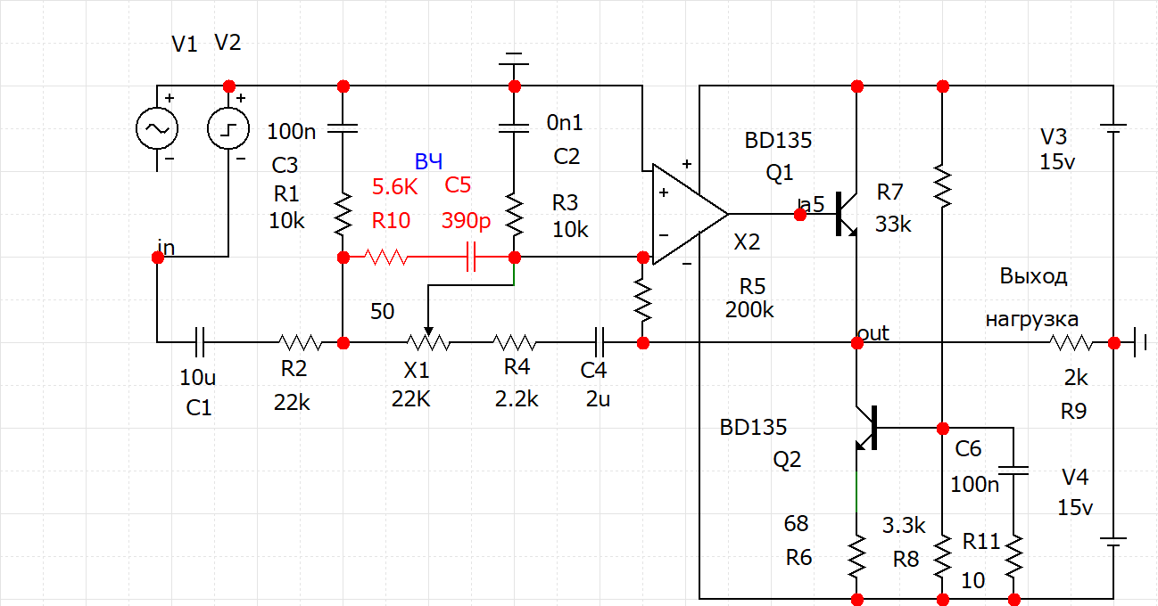

Нужен смеситель, где есть линейный сигнал, и уже к нему добавлять или вычитать коррекцию по частотам, так будет нормально, вы правы
23,299
10,734
Да, это дурной корректор.
Почему то он прижился везде, даже в промышленных схемах
Идея вычитания сигналов из всеполосного сигнала мне почему-то не нравится. Суммирование как-то понятнее.
Видел у фирмачей в простых балалайках крутилку с басом без верха в одном положении и с верхом без баса в другом. И с нечто средним в среднем положении.
И подумалось про некий резистор , у которого по концам дорожки вверху высокие сидят, внизу низкие, средина посредине, крути, ищи свой звук.

К моему удивлению, РТ там правильный, пассивный.
Сложно сказать что там было не так.
Після всієї тієї трахомудії з регуляторів конче потрібен емітерний повторювач. Аби вихідний опір був сталим, незалежно від позицій регуляторів.
Також, неоптимально обв'язаний кінцевий підсилювач і закорегований в смерть.
За потреби все можна вирішити. Тоді "звучатиме"(С) не гірше за Грюндіги півсторічної давнини.
Перевірено електронікою ;)
