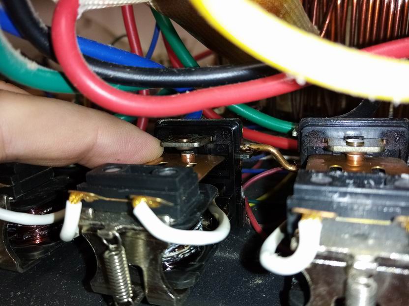

Реле, конечно - хочется вскрыть, взглянуть внутрь. Там есть винтик сверху. Такое впечатление - что если этот винтик открутить, то кожух слезет с верхней планки, где контакты - и возможно оголятся пластины.

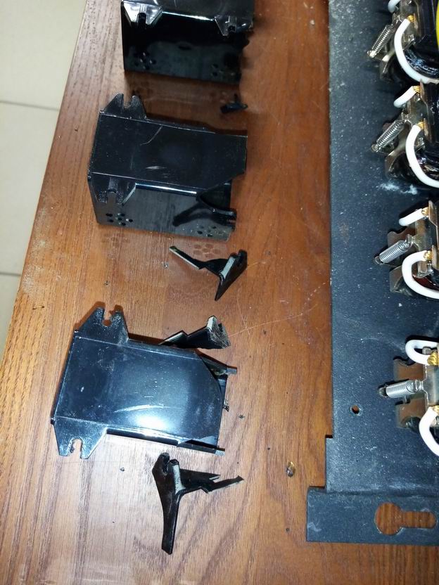

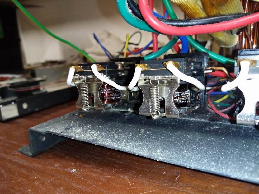

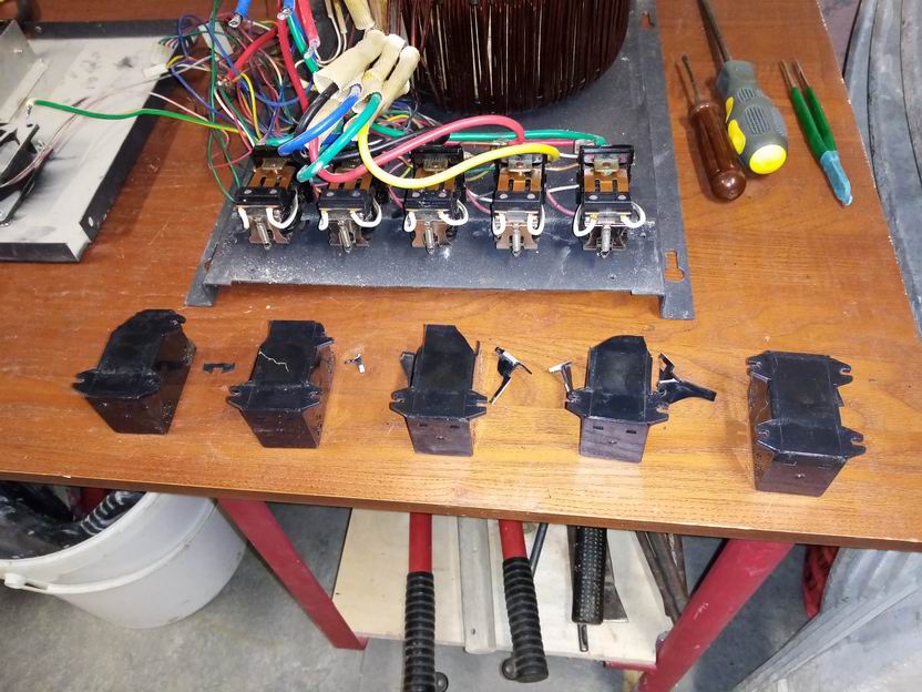

Сегодня разбирал релюхи. При откручивании их от планки - корпуса ломались. Похоже - пластик от тепла и времени стал слишком хрупкий.

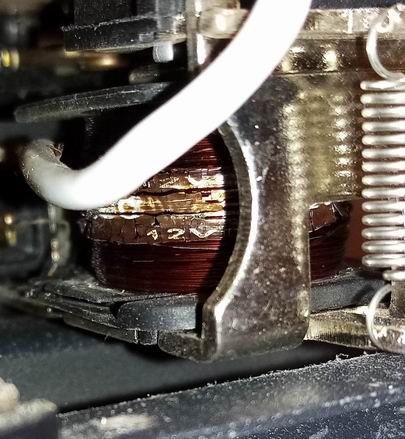

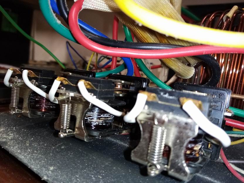

Похоже, что катушки у реле подгоревшие. Они с чернотой

А вот сами контактные пятаки - на мой взгляд, в хорошем состоянии

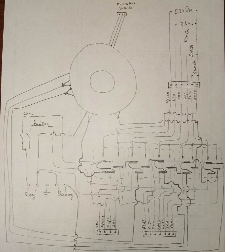

Срисовал схему с видимой части (кроме самой платы). Возможно, понятна она только мне в таком виде

Померил сопротивление обмоток соленоидов в реле. В одном из реле (номер 2 слева) - сопротивление равно нулю. Спеклись что ли провода в катушке... эта катушка и визуально - чернее других.
На одной из катушек сохранилась надпись "12V". Это пятое слева реле, которое по моему мнению - предназначено для аварийного отключения. Надпись сохранилась, видимо от того, что это реле работало редко.
Так с виду все релюшные катухи в перегрузе по току были! Особливо та, которая посерёдке на фото, и та, что справа. Несколько Ом резюка последовательно с катухой релюхи.
А контактные групы сравнительно чистые.
Кердык. Межвитковое _scare
Или мотать новую катуху с немного более витками (до заполнения) и чуток толще проводом, или шукать адекватную релюху с бОльшим оммическим катухи.
Это хреново, но не убийственно. На мой взгляд, контакты реле надо закрыть - любая мусоринка может привести к серьёзной аварий, сколько было случаев когда BUG выводил из строя оборудование.
Похоже, но утверждать не могу.
Если как на схеме, я фигею. +17 В подаются на реле 12 В. Как они не горят? Почему не поставлен отдельный стабилизатор на реле?
На колодку по схеме должно бы подаваться 12...13 стабильных вольт, но не 17. А если напряжение повышено, то и 20 может.
Не вижу, но похоже. Всё равно контакты надо почистить. Сделать чуть-чуть спирто-бензиновой смеси (пополам), далее в идеале замшу или что-то подобное и прочистить контакты, снять черноту.
Возможно, но сомневаюсь. Надо обязательно отпаять один вывод обмотки для подтверждения.
Чернота плохо - ненадёжно. Надо поискать хорошие рале, в крайнем случае - перемотать обмотки самому, это просто, нужен только провод.
Жить дальше с горелыми катушками - как на вулкане.

Стабилизатор очень желателен и это не сложно, но надо знать ток обмоток (сопротивление).

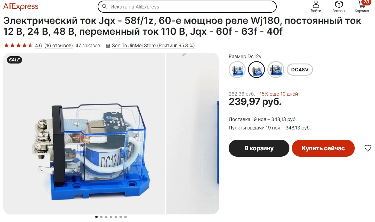

Посмотрел в "Чип и Дип", а также в "Платане" - подходящих реле не нашёл.
На Алиэкспрессе есть подобные варианты:
там подобных - много нарисовано

Мысли у меня такие: Надо покупать реле. Скорее всего - покупать придётся китайские, примерно по 500 руб/шт. Для избежания горелых катушек реле в будущем - сделать (скорее всего - купить готовый на платке) DC-DC преобразователь китайский. В свою очередь, чтобы получить хоть какой-то запас напряжения для работы этого DC-DC преобразователя - нужно будет заменить выпрямительные диоды по питанию на диоды Шоттки (возможно даже - на параллельные, для выигрыша по напряжению). Разрезать дорожку +V на плате - и питание завести через DC-DC преобразователь. Ну и понадобится подобрать транзисторы-ключи, если старые не подойдут к работе с катушками новых реле.
Реле, как я понимаю, нужны на ток от 40 до 80 А примерно.
:confused: Это лотерея - неизвестно каких подлянок от них ждать, хотя пользуемся если нет выбора. В основном у них контакты хреновые, а здесь это крайне важно.
Я просил измерить сопротивление одной катушки реле - будет ясно: менять-не менять. Думаю, ток должен быть до 100...150 мА что для транзистора 1,5 А - мелочь.
Китайскую мощность и ток надо всегда делить на два. Обещать могут что угодно, как реально smile_15
Сопротивления катушек:
- у одной оно около ноля Ом;
- у трёх оно по 530 Ом;
- у последней оно 560 Ом.
В среднем - по 530 Ом.
Сопротивления катушек:- у одной около ноля Ом;
- у трёх оно по 530 Ом;- у последней оно 560 Ом.
Так и считаем (Вы это и без меня знаете, но всё же).
Мощность. (12В х 12В)/530= 0,27 Вт так себе мощность, перегрева и обугливания точно не будет.
При "норме" 17 В будет (17х17)=289/530 = 0,55 Вт горяченько, но терпимо. А кто-нибудь эти 17 В "мерил"?
Уверен - нет.
При повышении до 21 В имеем 0,8 Вт. Да тоже странно, провод обгорать не должен. 40мА - плёвый ток.
Ток при 12 В = 23 мА маловато что-то
при 17 В = 31 мА тоже не так много - контакты большие, прижимать их надо как следует, на мой непросвещённый взгляд ток даже маловат.
При 21 В = 40 мА и тут ток небольшой, я ждал 60...100 мА при 12 В. smile_15
Ладно. Не знаю, работают ли все реле по очереди или могут вместе. В последнем случае при 17 В имеем 150 мА. Стабилизатор для такого тока - нет проблем.
Пётр! Точно такие большие сопротивления у обмоток?
И вот там где звонится 0 ом - обмотку измеряли отделив её от диода+транзистора? Точно?
Обычно при межвитковом замыкании сопротивление уменьшается, но не до нуля.
ЕСЛИ токи действительно такие, то ясно что транзистору с током 1,5 А фиолетово - что 20 что 30 мА. Запас в 50 раз. Не нужны сильноточные транзисторы.
Предполагаю гипотетически, что напряжение в сети повысилось очень сильно и надолго, тогда релюшки могли сгореть, а без этого...
Другой вариант - где-то на плате было замыкание, но учитывая что всё работало неколько лет...
Думаю, вы посмотрели, что пригораний и сваривания контактов реле не было.
Странный случай.

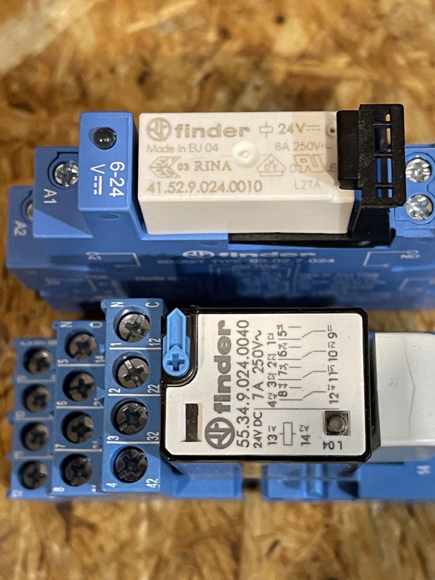

Есть промышленные, вполне доступные.
Звать их Такамисава, Япония.
Хе. Смешно. Эти Такамисавы подделывают чаще, чем "боковые" полевики. Если подлинные - отлично и, конечно, важно чтобы был большой ход контактов во избежание дуги, а это обычно повышенный ток потребления, поэтому у меня вызвал сомнение штатный ток реле 20 мА. Боюсь, в Ресанту ставили реле по принципу Филеаса Фогга: "используй то что под рукою, и не ищи себе другое".
Прозрачные крышки, конечно, желательны - видно состояние контактов, обмотки.
Как вариант, еще существуют твердотельные. Я такие ,симисторные, ставлю на клапана, мощные, в обычных реле, при отключении, аж дуга жужжит. Этим пофиг.
Сам подумал, что в Ресанту поставили фуфел вместо реле. По принципу а где есть подешевле.
