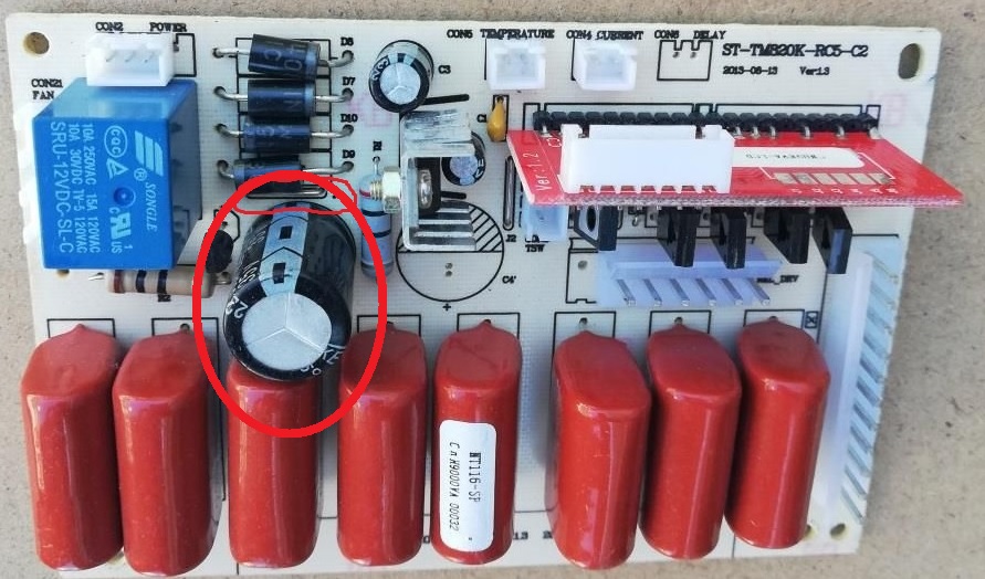

Замерил напряжения. При входном напряжении в сети 190В: на мост диодный идёт ~19В - после моста, 23В
- после DC-DC преобразователя - 12В.
Всё нормально. 19 х 1,4 = 26,6. На двух диодах (попеременно работают по два) падает на каждом хорошо если 1 В, обычно - побольше.
Получаем 26,6 - 2 = 24,6 так что даже мало, а если падает по 1,5 В то имеем 23,6.
напрягает - напряжение после диодного моста высокое
Почему? Для преобразователя и стабилизатора нормально, хотя многовато.

И поскольку я трус и перестраховщик, меня напрягает то что на вход стабилизатора 7815 (по схеме в #1) поступает повышенное напряжение, он расчитан на память до 35 В по входу, но греться будет сильнее.
Поэтому что бы я сделал. Включил (пока всё на столе) блок, подождал бы 20...30 минут, потом взял бы пальцами этот 7815. Если при этом само скажется аёб, значит надо к нему прикрутить небольшой радиатор (есть другой вариант), а если его можно держать пальцами, можно так и оставить.

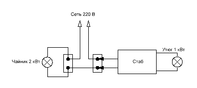

Можно прибор включить в сеть через какое-либо мощное устройство. Например, электрочайник или утюг (включается в один провод, конечно). К выходу подключить нагрузку меньше (если подключить равной мощности, то на входе станет вдвое меньше), значит надо подключить нагрузку в несколько сот ватт. Измерить напряжение на сетевой вилке стабилизатора и на выходе с нагрузкой.
Понятно, что здесь надо соблюдать сугубую осторожность. Всё просто, но осторожно.
Как можно реализовать (у меня есть такое чудо техники).
Взять две розетки для внешней проводки...
Короче примерно так, рисовал тяп-ляп, поскорее.
Думаю, всё понятно? Но утюг советский, с замкнутыми контактами на максимуме.
Имп. утюг нежелательно - у него нет промежуточной мощности, он только вкл или выкл.
Реализовать ОЧЕНЬ ПРОСТО.

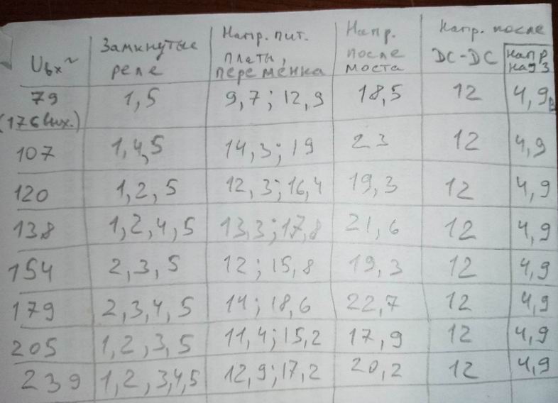

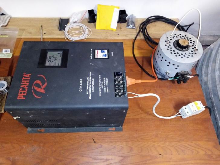

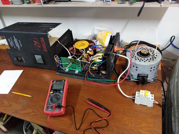

Попросил на время у знакомого ЛАТР. Произвёл измерения.
На вход стабилизатора - подавал изменяемое напряжение с ЛАТРа. На выход стабилизатора - подключил лампу накаливания 75 Вт. Фиксировал некоторые параметры после каждого перещёлкивания реле. Результаты свёл в табличку
Стабилизатор начинает работать при входном напряжении более 79В (при мЕньшем напряжении - на табло горит надпись "Error", и на выходе стабилизатора напряжения нет). При входном напряжении 79В и более - происходит первое перещёлкивание реле и на выходе появляется напряжение. Но оно составило 176В. Лампа горит. При дальнейшем увеличении напряжения на входе - напряжение на выходе колеблется в диапазоне 205-235В.
Напряжение питания платы управления - при каждом очередном перещёлкивании - меняется. То есть - оно не повышается постоянно (как я считал ранее), при постепенном увеличении напряжения на входе.
По результатам замеров - получается, что даже если запитать плату управления от пониженного переменного напряжения - то скорее всего, напряжения хватит во всём диапазоне работы (ориентируясь на нужды реле в 12В выпрямленного). Так как даже минимальное замеренное значение (~9,7В переменки) после моста и DC-DC преобразователя, позволит сработать реле (наверное). Но вобщем-то, я не знаю - следует ли переводить плату управления на пониженное напряжение. Сомневаюсь. Мысли в эту сторону, по сути, - мне принёс дымящийся токоограничивающий резистор вентилятора.
Посмотрел также напряжение в точке Джампер 3, со стороны контроллера. Во всех замерах там присутствовал потенциал 4,9В. Для себя сделал вывод, что в моём экземпляре стабилизатора - данная функция перехода на пониженное напряжение по сигналу контроллера - не работает.

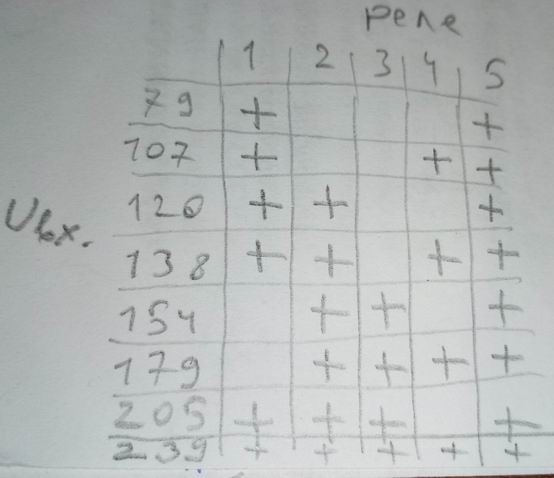

Если вдруг кому пригодится, табличка положения реле в зависимости от напряжения:
Ну так и надо было говорить, что ЛАТР есть.
Зачем я схемки рисовал?
Честно говоря, в табличке разбираться не особо хочется, но что такое "Напряжение на 93" понятно только Вам.
Вы снова не пишете. По паспорту - какой диапазон напряжений?
думаю, 79 В вам не грозит, при таких напряжениях лучше всё выключать.
Важно другое. Какое у вас минимальное и максимальное напряжение? При этих напряжениях аппарат работает?
Напряжение на выходе не должно быть 220 или 230 В, плавной регулировки ведь нет. Оно должно быть в определённых пределах, обычно +5...-10% (может сейчас иначе), это написано в паспорте.
Думаю, работает - проверьте.

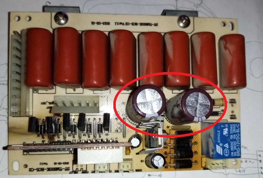

Пётр! Я много писал про вентилятор, а в ответ - тишина. Вы его хотя бы смазали? Как крутит?
Раз этот резистор дымит, можете подобрать другой методом тыка. Недаром в схеме два двухваттника.
Можете старый выпаять, а впаять два двухваттника последовательно в те же дырочки и поженить их сверху.
Это не "93", а "J3" - напряжение в точке Джампер 3, со стороны контроллера. Проверял - работает ли эта линия (изменяет ли напряжение питания платы). Сделал вывод - что не работает, изменений не наблюдал.
Я лишь провёл реальные измерения. Напряжение на выходе стабилизатора - появляется если напряжение на входе становится более 79В. При моих реально возможных напряжениях в сети - аппарат работает. При измерениях - напряжение на выходе было от 205 до 235В (не считая критически низких напряжений на входе в районе 79В). В паспорте написано - что стабилизатор работает от 90В на входе.
дальнейшее - это сколько?
Это - выше 90В до 250В (на входе).
На штатном вентиляторе - я так и не разглядел информацию на шильдике. Как ни старался. Смазка вентилятора - был у меня опыт. Тогда - помогло лишь на 3 месяца.
Я уже задумываюсь о том, чтобы поставить новый вентилятор, на 12В - и запитать его после DC-DC преобразователя, без токоограничивающего резистора.

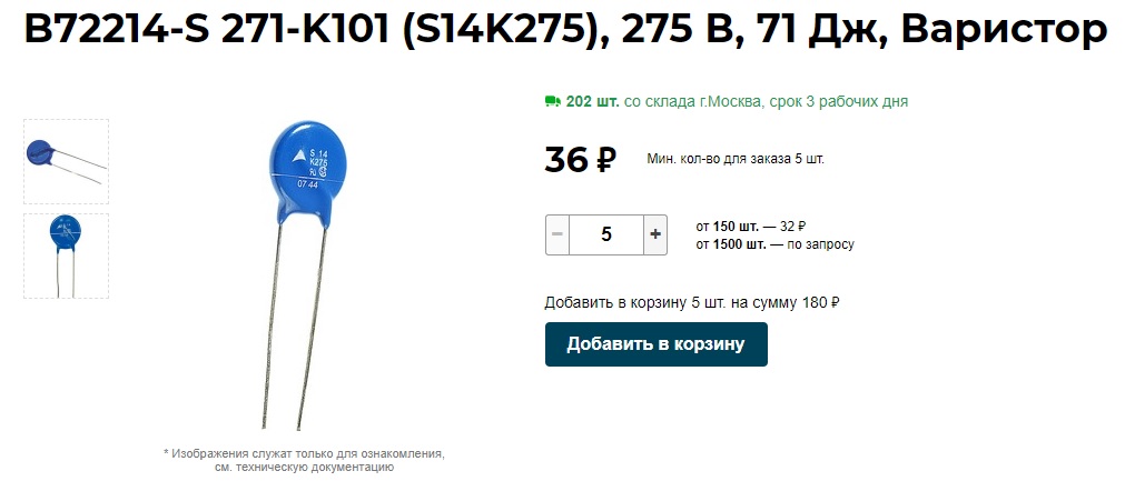

Если такой варистор прикреплю к выходу стабилизатора - он спасёт от резкого повышения напряжения?
НЕТ.
Варистор в отличие от предохранителя не обрывает цепь, как автомат, а делает короткое замыкание.
Достоинство - он быстрее реле и автоматов.
Но ГАРАНТИРУЮ, выши перегоревшие устройства оплавились не за долю секунды, а гораздо дольше.
Вот выйти из строя они действительно могли за мгновение. Но они не вышли из строя, а пытались работать и сгорели.
Итак, что делает варистор. Он делает КЗ, ток через предохранитель или автомат резко возрастает, они срабатывают и отключают аварийно сеть, но так же медленно.
В каком случае может помочь варистор? Если напряжение значительно превысило 250 В на которые расчитана ваша Ресанта. Может такое случиться? Маловероятно, но может.
Но я считаю, что лучше другие СИЛОВЫЕ АВТОМАТЫ расчитанные именно на превышение напряжения.
Они расчитаны на высокие токи и мощности, а варистор на фото - фитюлька, которая расчитана на то чтобы сжечь малюсенький предохранитель-стекляшку. Написано - может через себя пропустить 71 Джоуль - это ерунда. Дальше он взорвётся и разлетится на куски. Останется ли он после взрыва замыканием - неизвестно.
С очень большой долей вероятности это - припарки.
Автомат же превышения напряжения отключит сеть корректно, надо только чтобы он был расчитан на соответствующий ток.
Вообще-то варистор - это защита от иголок - коротких импульсных бросков вверх напряжения.
Я не знаю, насколько у вас плавает напряжение, может причина выгорания всяких адаптеров - не сеть, а неисправность самой Ресанты.

Проверял - изменяет ли напряжение питания платы. Сделал вывод - что не работает,
Вполне возможно, поэтому халтурщики сознательно не поставили перемычку, не поставили резистор, тогда всё логично.
Но ещё раз напоминаю - если восстановить перемычку, надо убедиться, что справа по схеме от неё есть резистор, тогда транзистор будет нормально работать и включит реле.
Напряжение на выходе стабилизатора - появляется если на входе более 79В. При моих реально возможных напряжениях в сети - аппарат работает.
В паспорте написано - что стабилизатор работает от 90В на входе.Это - выше 90В до 250В (на входе).
Значит Ресанта работает как надо и Вы ничего не перепутали (не возмущайтесь, семь раз проверь).

1. Купить варистор и прикрутить его на выход стабилизатора.
2. Купить реле контроля напряжения и подключить его после выхода стабилизатора.
3. Заменить вентилятор и запитать его от DC-DC преобразователя.
Пункты 1 и 2 излишни. Или 1 или 2.
Думаю, нормальный вентилятор не будет заставлять резистор дымить, надо попробовать. Для этого поставить его штатно и замкнуть термодатчик, дать вентилятору поработать минут 15.
Три копейки за варистор внесу. Он делает КЗ надежно, в руках держал полтора десятка сработавших варисторов, даже с дырами насквозь корпуса, замкнут капитально, ноги у него толстые, достаточно для срабатывания автомата на вводе или предохранителей на схеме устройства. Скорость срабатывания великолепная, чем гарантирует быструю сработку автоматов и предохранителей и отсутствие возгорания.
Так туда надо не фитюльку варисторную ставить.
Убедительно. Варистор в таком включении мне не поможет. Выигрыша по скорости срабатывания не получу. Спасибо. Но с другой стороны - если на выходе стабилизатора будет КЗ, то высокое напряжение - возможно дальше, в розетку, не пройдёт. Пока наконец, и сработает автоматический выключатель по току (на входе в стабилизатор). Но разлетевшиеся куски варистора собирать внутри корпуса не хотелось бы. Тем более, если нет гарантии, что такой (диаметром 1,5 см, на 71 Дж) поможет при высоком напряжении.

После того, как вчера довольно долго крутил ЛАТР со включённым стабилизатором - пальцем пощупал катушку реле и стабилизатор 5В. Они не очень горячие, градусов 40 были.
Уточню. Если ставить варистор, то на входе Ресанты, а не на выходе. Очень сильное повышение напряжения в самой сети - уже сигнал об аварии.
Ставить, понятно, после НАДЁЖНОГО автомата т. к. варистор даёт замыкание сети 220 В со всеми последствиями. А автомат превышения напряжения ничего не замыкает, а размыкает.
И надо помнить, что варистор - одноразовая вещь.
После срабатывания его надо выкинуть. Значит надо сделать конструкцию так, чтобы она была чем-то вроде плавкого предохранителя. Сгорел - заменил без пайки и подобных вещей.
Чисто гипотетически возможен случай когда варистор добросовестно коротнул, а автомат не сработал, тогда будут провода гореть.
Не к месту, но по делу:
Варистор в толстую термоусадку. Очень даже. Во многих хороших аппаратах фирмачи так делают.

Заменил вентилятор. Поставил из серии 12В. Он - из серии "малошумных". Не знаю, насколько долговечный. 12В, 80 мА. Запитал его - после DC-DC преобразователя. При тестировании - замыкал термоконтакт (который в обмотке трансформатора) - и вентилятор уверенно раскручивался.
Запаял между собой базу и эмиттер транзистора, который управлял реле на входе питания платы управления (чтобы база не висела в воздухе и не произошло случайно срабатывания этого маленького реле).
Ещё раз - прогнал через ЛАТР весь диапазон напряжений на входе. Без замечаний. Собрал корпус
Он работает! Ура!
Выражаю огромную благодарность всем участникам форума. Без вашей поддержки - я вряд ли бы даже взялся за ремонт. Не говоря уже об успешном его проведении.
А с вашей помощью - удалось отремонтировать агрегат. Надеюсь, он ещё поработает и принесёт пользу моей семье.
Хотя и боязно - ожидать от него неприятных сюрпризов снова. Особенно после моего ковыряния внутри аппарата...

Здравствуйте, извините за беспокойство, возникла проблема с спн5500. Работал долго, потом загорелось error , превышение входного напряжения. Включение и выключение несколько раз потом работает. Потом опять error превышение входного напряжения. Проверка тестером входного напряжения (160-190) вольт. Бывает поработает нормально 3-5 мин. Потом опять error. Посмотрел плата внешне исправна без видимых повреждений или подгорелостей. Релюшки контакты и катушки без подозрений. Предполагается что входное напряжение считывается внутренним вольтметром и этот вольтметр сбит. Как можно получить?
Может кто сталкивался с аналогичным диагнозом?

Здравствуйте.
Я ещё вчера хотел отписаться, но увидев, что Вы и с подобными стабилизаторами немало провозились и в ремонт носили - подумал, что моё предположение маловероятно. Сейчас всё же решил отписаться.
У меня, с моим СПН-5500 тоже проблема была, примерно через пару лет эксплуатации (я упоминал об этом вскользь тут ранее). По памяти помню, что также появлялась резко и неожиданно надпись "Error". Тогда я, почитав что по поводу подобного пишут в интернете - заменил конденсаторы, которые после моста стоят в питании, на управляющей плате. Помогло. Конденсатор этот по питанию - был один. А места на плате - под два. Тот, старый, который один - с виду был нормальный (не вздутый). Я его выпаял - мультиметр показал, что ёмкость ниже написанной на корпусе. Установил - два новых электролита (на всякий случай). И тогда проблема - ушла.
Изначально было так:
А я сделал так:
И тогда - проблема с "Error" - ушла.
Что касается судьбы моего СПН-5500 после ремонта (описанного в этой ветке) - пока работает, без замечаний. Никаких дополнительных защит (типа реле напряжения, варисторов) - устанавливать не стал. Корпус греется значительно меньше, чем раньше - по всей видимости, действительно ранее реле выделяли очень много тепла, питаясь повышенным напряжением (на катушках). Включение вентилятора охлаждения - ни разу не наблюдал. Сейчас больше всего переживаю - за работу DC-DC преобразователя китайского. Он постоянно в работе и от него много зависит. Но пока - радует.
За ЭТОТ нечего переживать. XL-ка с виду оригинал (да-да, кетаеся подделывает своё), диод SS54 таки SS54, а не перемаркированный SS34, на вх/вых нормальные кондёры с запасом по вольтажу. Дроссель нормально установлен, не плашмя к плате.
Для полного успокоения можно на вых. DC-DC добавить керамический кондёр ∼0,1мкФ, параллельно твердотельному электролиту (припаять к вых. клеммам с обратной стороны платки).
