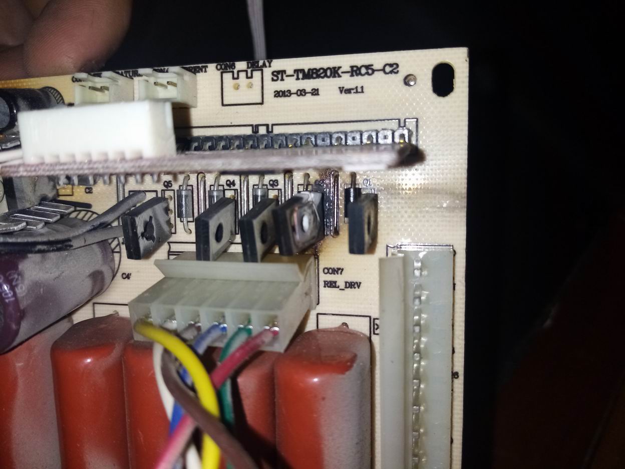

При осмотре своей платы - я явно увидел что сгорела деталька, похожая на транзистор Q2:

Из визуального, что явно видно - на плате сгорел транзистор Q2. По моим прикидкам - этот транзистор работает в качестве "ключа", подавая напряжение на катушку силового реле. Выяснил, что управлялось через этот транзистор среднее реле (из 5-ти). На него и обращу внимание.
Загадка для меня - по какой причине сгорел этот транзистор (NEC D882)

Примерно скажу, как сгорел 882. Обычно параллельно катушке реле ставится диод обратного хода, их видно на схеме. И если такой диод пробивается, то все питание минуя катушку реле летит в открытый ключ, выжигая его в уголь. Звони диод, а скорее меняй на любой типа 1N4002
Странно вот что. На схеме (понимаю, что она несколько от другого аппарата) стоят диоды 1N4148. Я протёр очки - этож стекляшки, аналог КД522.
Но на плате на фото нормальные, похоже 1N400* последняя цифра не особо важна, но обмотка реле могла сначала вырубить диод, затем убить транзистор (но не обязательно).

Транзисторы 2SD882 кстати дохленькие, ну 3 А ещё ладно, но напряжение 30 В - мало при индуктивной нагрузке (реле). Да и мощность 1,25 Вт тоже хилая.

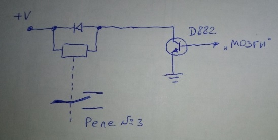

Срисовал схемку подключения горелого транзистора. Если ничего не спутал, то подключено так:
Если мысли верные - то в этом случае, если действительно причина - пробой диода - то я могу отделаться "лёгким испугом"? Замена транзистора и диода может полностью восстановить работу стабилизатора? Пробитый диод - мог ещё кого-то за собой "в могилу утащить", кроме транзистора?

Врял ли, но цепь питания про которую я писал, надо проверить. При КЗ диодам 11-14 (по схеме) могло не поздоровиться, а рядом - конденсатор фильтра.
Меняй диод и транзистор и пробуй.наш КТ 683 или КТ 815 годится .
Реле бкдет постоянно включено и секции силовика будут коротиться

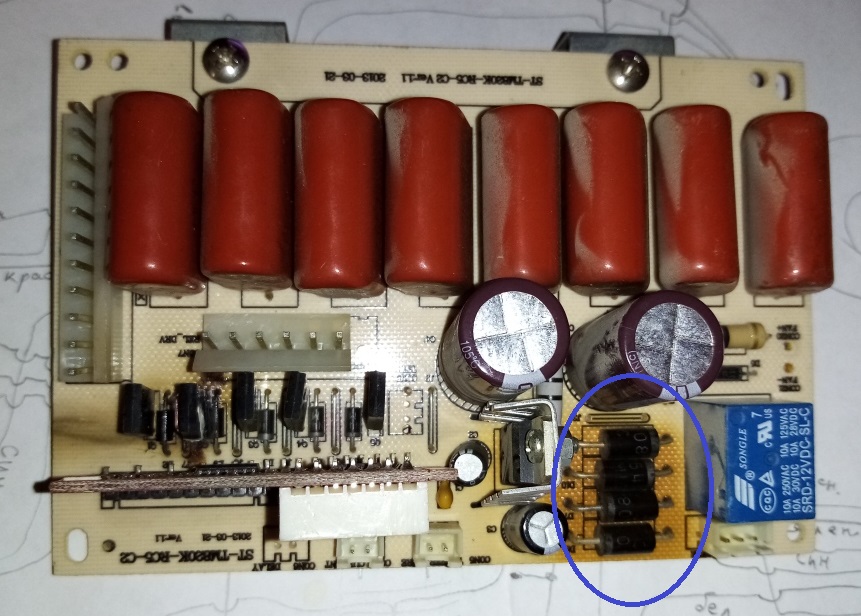

Эти диоды на своей плате обвёл синим:
под ними действительно - потемнело. Но я думал что это произошло не в момент аварии, а просто от продолжительной их работы. И маркировка на них пока ещё читается (не угорели в уголь). Но, то что в момент аварии через них пошёл большой ток - уяснил.

Потемневший стеклолит намекает на большой ток через диоды либо повышенное падение на них.Это как бы нехорошо в плане надежности, не мешало бы заменить на что-то получше.А там вариантов море.

Эти диоды... под ними действительно - потемнело.
Менять все диоды на более мощные с толстыми выводами. Паять на плату не впритык, а отформовать выводы и миллиметров 5-7 над платой.

Как раз фишка этих диодов с толстыми ногами в том,что со стороны катода они впаяны торчмя в обширный полигон из медяхи, туда тепло отводится.А длинные выводы увеличивают нагрев кристалла.
Полигончики с виду куцые, а Vf у 1N5408 1,2V
Шоттки, ампер на 5 зайдут.
