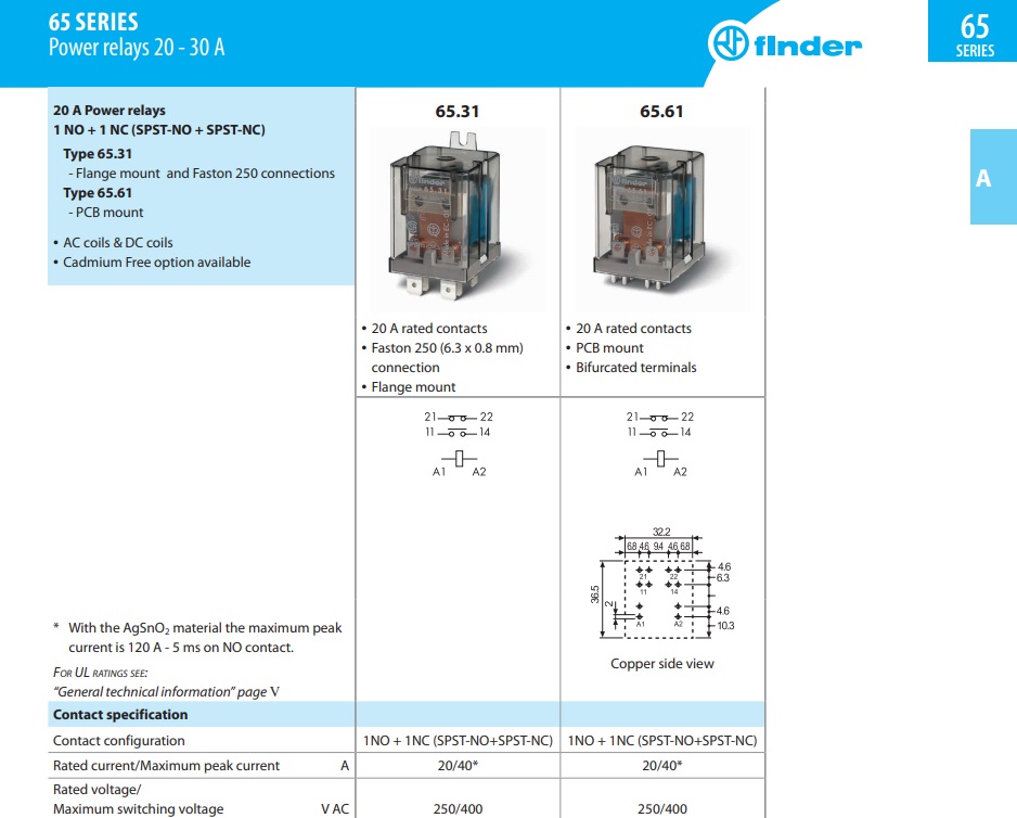

Как я понимаю - реле самая важная деталь. Надо подумать, что туда поставить. Из того, что реально можно достать за приемлемые средства.
Буквы русские, а нутро китайское. Импортозамещением язык не поворачивается назвать. Мы свои платы заказываем на Московском заводе, а детали.. сейчас что смогут достать.
Я бы поставил промышленные. Паять ничего не надо, заменить просто.
Они - промышленные только потому что finder? Те что на фото выше - у них малый коммутируемый ток.
Я нашёл в ЧипДипе вариант реле
написано, что от 5 шт. - по 400руб. Смущает что указано "по запросу" - это означает, что возможно их и не купить вовсе.
У них указан коммутируемый ток 20А. Это маловато. Но если типа учесть, будто у Финдера указан настоящий ток, а у китайских реле - в два раза завышенный... может по факту - такое реле на 20А лучше чем китайское на 40? У меня стабилизатор фигурирует как 5,5 кВт. Это соответствует примерно 25А, как понимаю.
Финдеров с бОльшим током, за подобные деньги - не нашёл.

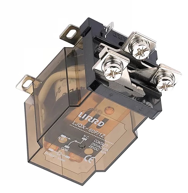

Вчера весь вечер ковырял интернет, пытаясь определиться, какие и откуда покупать реле.
Нашёл прародителя (по всей видимости) тех реле, которые по факту были у меня установлены в стабилизаторе изначально:

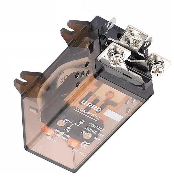

Именно такие (по картинке) реле на Алиэкспрессе я нашёл. Но смутило то, что по этим лотам нет отзывов и покупок.
Нашёл наиболее близкую замену, вот с такой картинкой:
по этому лоту - были и отзывы и картинки.
Думаю - эти реле имеют одинаковые начинки. Якобы бОльший коммутируемый ток - скорее всего за счёт того что первый вариант в пластиковом кожухе, а второй имеет сзади металл, как дополнительный теплоотвод. Но может я и заблуждаюсь. И катушки у них разные. В этом случае - для меня не очень хорошо.
Но дело сделано - оплатил на Алиэкспрессе 5 штук реле со второй картинкой. В сумме 2900 руб. Начало положено. Придётся заниматься ремонтом стабилизатора. Новый подобный стабилизатор - стоит 15000 руб.
А какая начинка? Обмотка и всё. Тут важнее метериал контактов и пружин. На фото не понравилось близкое расположение силовых контактов, надо делать аккуратно и хорошо изолировать.
Но думаю, что выбор хороший.
Скорее всего так и было. Сначала в Ресанту ставили правильные реле, а потом - инновацию в стиле чубайса.
В чём проблема? Больший ток означает бОльшую силу прижатия т. е. контакт, переброс контактов будет быстрее.

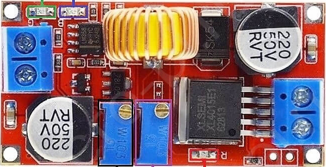

Пётр, из DC-DC посоветую такой
На XL4015 или XL4005. Регулирует напругу и макс. вых. ток. Без переделок нормально держит 2-2.3А.
При покупке особое внимание обратить на силовой диод (на картинке SK54, иногда встречается SK86, что ещё лучше). Размерчик должОн быть побольше. Бывает, что туда тулят SK34 (он по току и по размеру меньше). Встречал и перемаркированные SK34 -> SK54.
Такие, на XL4016, спокойно отдают 5А (в Вашем случае это уже перебор).
При покупке особое внимание обратить на силовой диод (на картинке SK54). Размерчик должОн быть побольше. Бывает, что туда тулят SK34 (он по току и по размеру меньше). Встречал и перемаркированные SK34 -> SK54.
Лайка здесь мало. Полностью согласен.

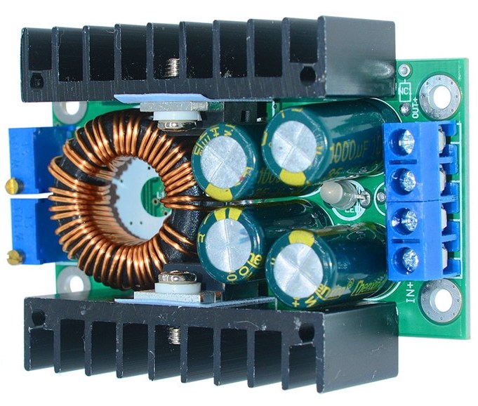

XL4016 сюда категорически не надо.
НО. Я повторю и ещё раз обращу внимание.
Ограничения и регулировки по току у преобразователя не будет.
"Земли" входа и выхода - разные, между ними токоизмерительный резистор!

Вы забыли об одном полезном свойстве этих преобразователей. Понижая напряжение, они способны выдать в нагрузку больший ток.
Пример. На входе 24 В, на выходе 12 В. Ток по входу может быть до 1 А. Тогда при этом токе, на выходе будет ток до 2 А.
Повторю. Падение напряжения вход-выход для работы достаточно в доли вольта, точно не помню, что-то 0,3...0,5 В.
Для того ↑ преобразователя нормально 0.8-1В

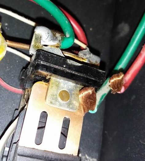

Я сейчас ещё посмотрел - кембрики изоляционные поперетаскивал вдоль подключения (пайки) - оказалось, что переменка с транса, что идёт на плату, с отводом от части обмотки. Поэтому-то к плате и подходит три провода с трансформатора, с переменным напряжением. На самой плате - релюшка, как в бесперебойниках, маленькая. У меня появились предположения, что во время работы плата потребляет напряжение с трансформатора в два шага. То есть - когда-то с части обмотки, а когда-то со всей обмотки. И это вроде логично. Иначе - как бы работала плата (получала нормальное питание) при заявленной возможности стабилизатора всего работать аж от 90В на входе, если она запитана от переменки с того же транса.

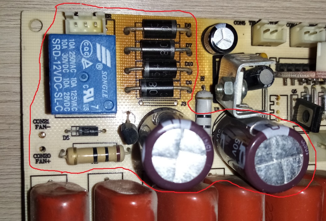

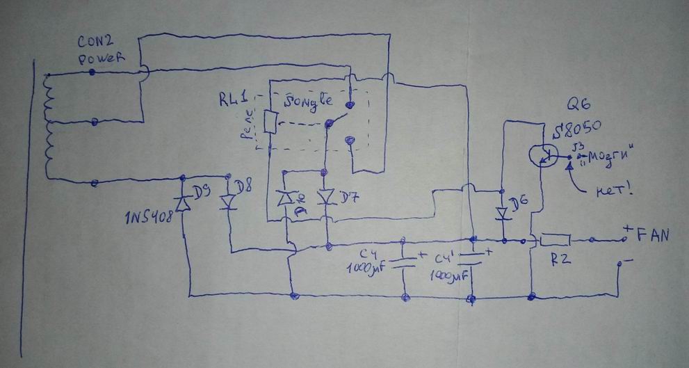

Срисовал самое начало питания платы. Вот так выглядит схемка первых нескольких деталей:

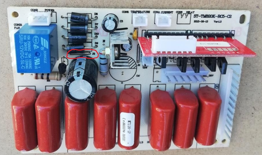

вот эти детальки я обвёл на фото реальной платы (красным):
Так вот что меня поразило: реально на плате джампер J3 отсутствует. И его там никогда не было!
Первое что удивляет в такой ситуации: зачем тогда производитель сделал монтаж на плате деталей RL1, D6, Q6? Ведь, как я понимаю - без джампера J3 они ни разу за свою жизнь не были в работе.
Далее: по всей видимости, схема платы разработана так, чтобы при повышенном напряжении в сети, сработало реле RL1 и питание платы (напряжение) снизилось бы. Но по факту - это не выполняется, как минимум из-за отсутствия J3. И это ещё один повод считать, что катушки на реле - питались завышенным напряжением (при повышенном напряжении в сети. А кстати сказать - повышенное напряжение в сети (250В) у меня бывает частенько. И как раз, по ночам - под утро).
Ну и последнее - зачем тогда было подключать отвод от обмотки с трансформатора, раз вся идея не работает...
И самое главное теперь - как бы мне выяснить, могу ли я тупо вставить джампер J3. Или же они не просто так его туда не засунули. А потому что вставленные "мозги" - просто не умеют посылать сигнал через этот J3. Боюсь что выяснить это мне будет сложно.
Кстати, нашёл фото такой же самой платы (судя по маркировке. Правда, версии отличаются. У меня "Ver.1.1", а у этой "Ver.1.3") которая продаётся в качестве запчасти (аж за 3800 руб). Там джампер J3 - присутствует.
Или же мне теперь эта функция совсем не нужна, если буду применять DC-DC преобразователь?
Не хочу разбираться, но на первый взгляд отрублена возможность питания группы реле не от всей обмотки, а от её половины.
Думаю, это позоляет понизить напряжение питания группы реле, вдвое снизить его.
Гипотетически - это ваш случай и обмотка не сгорела бы. Но может это была задумка, а на практике это работало плохо, поэтому сознательно отключили (а может оптимизировали и не запаяли) smile_15
Тут надо хорошо разбираться.
Ну заказали где-то платы, там спаяли, а заказчик не использовал возможность.
Похоже, но на 100% не скажу - надо изучать всю схему.
Я трус и перестраховщик. Поскольку дела с ними не имел, поостерегусь советовать. Боюсь ответственности.
Дополнительный DC-DC преобразователь-стабилизатор сделает это точно. Только на вход ему нельзя подавать более 35 В.
В молодости я бы рискнул, сейчас - не хочу.
Можно было бы испытать, но нужен хороший ЛАТР и нагрузка. Без них Я бы побоялся. Хрен их знает.

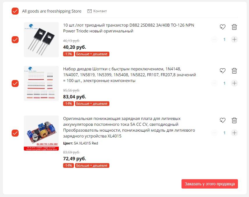

Друзья! Я очень вам благодарен за советы. Без этой поддержки - я вряд ли бы взялся за ремонт этого стабилизатора. И скорее всего - пришлось бы покупать новый, потратив дополнительные деньги, которых не особо много. Да и старый бы поломанный - валялся и занимал бы место, так как выкинуть такую железяку - жалко было бы.
Теперь же, после общения с вами тут - у меня появилась надежда что я своими силами могу попробовать починить имеющийся агрегат. Именно ваши записи здесь - придали мне некую уверенность, что ли...
Заказал DC-DC преобразователь, диоды и транзисторы
теперь осталось ждать.
- DC-DC. Думаю, проблем не должно быть, но помните! У вас не будет защиты по току. Это не важно, но надо иметь в виду.
- Транзисторы по 4 руб. за штуку - сильно сомневаюсь. У вас КТ817 или подобных нет? Но и подделки обычно работают. Поскольку я скептик... когда получите - сможете собрать схемку с одним транзистором, диодом и нагрузкой из трёх параллельных реле? Сможете через кнопку или тумблер управлять транзистором через резистор в базе? Пущай этот транзистор постоит под тройной нагрузкой и включите-выключите его по базе раз 100. Если сдюжит, годится. Если не сдюжит, замену найдём.
- Диоды 1N4007 как пить дать с тонюсенькими выводами (у меня новые красивые такие же, а старые выпаяные некрасивые, но с толстыми ногами). Поработают в схеме см. выше и не загнутся - сойдут. По схеме вообще 1N4148 - ужас какие дохлые.
Подскажите пожалуйста, какая ёмкость по питанию (электролит) нужна до и после DC-DC преобразователя? Может - закажу тоже их, если имеющиеся две банки по 1000 мкФ / 50В - недостаточно.
Ни до, ни после - НЕ НАДО. Штатных хватит, да и на платке DC-DC уже есть такие ёмкости.
Главное - аккуратность, хорошая надёжная изоляция от контактов реле. Недопустимы ошибки монтажа - "семь раз проверь перед включением".
Кондёр до дросселя -- 200-300-400 мкФ, минимум ESR, после др -> можно и 2000 и более.
(о "тантале" молчу)
главное - аккуратность, хорошая надёжная изоляция от контактов реле. Недопустимы ошибки монтажа - "семь раз проверь перед включением".
И Вы на той же швабре проехались...
Лучше уж для ув.Петра полупроводник мистера Шоттки (в этом случае)

Эксперименты с 100-кратным включением реле через китайский транзистор D882 - конечно можно было бы сделать. Но тогда уж - легче поковыряться, что из советского имеется. Думаю, КТ817 удастся найти. Тем более, если менять всего один транзистор, оставляя при этом остальные старые на местах.

Те реле, что штатно стояли в стабилизаторе - силовые провода присоединены там пайкой. Но после того, как я нашёл прародителя этих реле, где силовые провода должны прикручиваться винтами, я задумался. Снова полез смотреть на штатные
оказалось что действительно - есть отверстие под винт. То есть, получается, что при сборке этой Ресанты - винты из реле повыкручивали и насильно припаяли толстые провода.
Я ожидаю новые реле. Как лучше поступить - использовать винты, или же как представители Ресанты - выкинуть винты и паять? Вообще-то у меня и паяльника такого мощного нет (но его можно купить). А во-вторых - мне кажется, что пока я там паялом горячим буду елозить - и пластмасска, держащая эти клеммы может поплавиться и вся конструкция скукожится.
Надёжность -- только пайка.
В Вашем случае ПОС-61 (или 80) на флюс ЛТИ
Спиртиком отчухать бяки с пайки. И усьйо.
С другой стороны: -- винтики-гаечки жесточайше очистить от всякого (даже если всё блестит) и зажать.
Поверху винтиков-пайке брызнуть даже жынкиным лаком для волос.

Я этот набор заказал только лишь из-за того что увидел там 1N5822, который советовали мне здесь ранее в выпрямитель. Хоть и понимаю, что китайское всё это... ну и подумал, что ещё что-то из этого набора - сгодится чтобы ЭДС самоиндукции с катушки реле снимать.
По моему, если раньше работало нормально, наладить то что есть и не изобретать
Понятно. Пытаться чтобы заработала схемка с переключением на отвод обмотки питания платы - не стану. Но тогда есть другой вопрос - а следует ли повыковыривать из платы заведомо лишние детали? Ведь получается, что на входе питания стоит реле, которое застыло в одном положении. И ток идёт через этот контакт реле, застывший. Выпаять реле, соединить проводком? Или же в этом смысле тоже - лучше не трогать?
