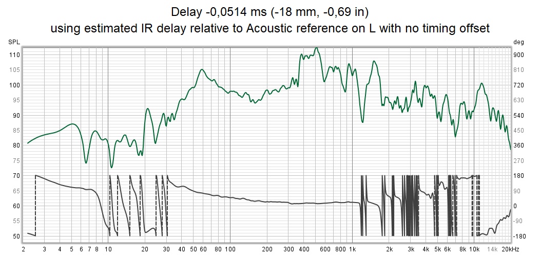

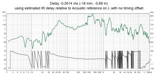

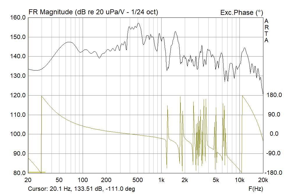

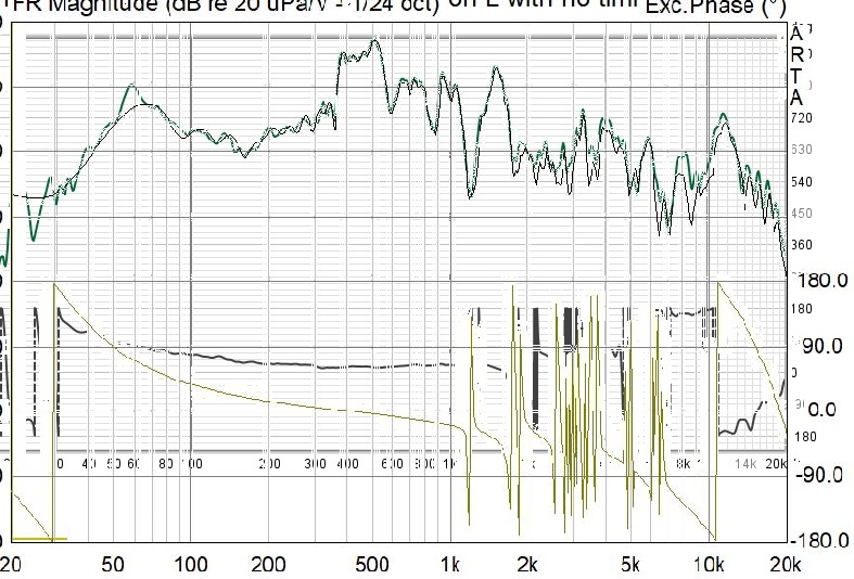

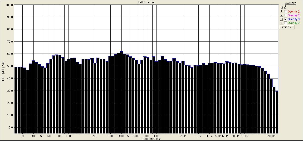

вот замеры из Арты
и из REW
Масштабы подогнал, по возможности.
(микрофон и динамик, а так же ручки регулировок не трогал между измерениями)
ИМХО Арта удобнее. Но и РЕВ хорош.
(обновил график Рева)

вот замеры из Арты
и из REW

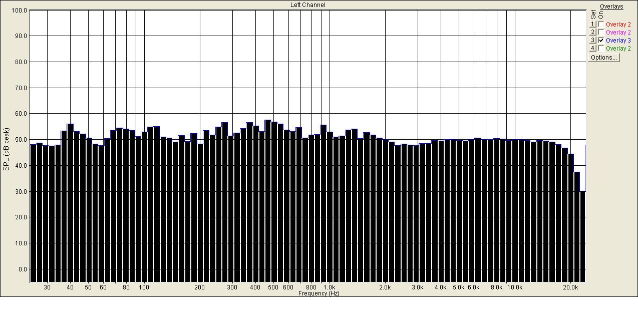

Вышло обновление до 5.30

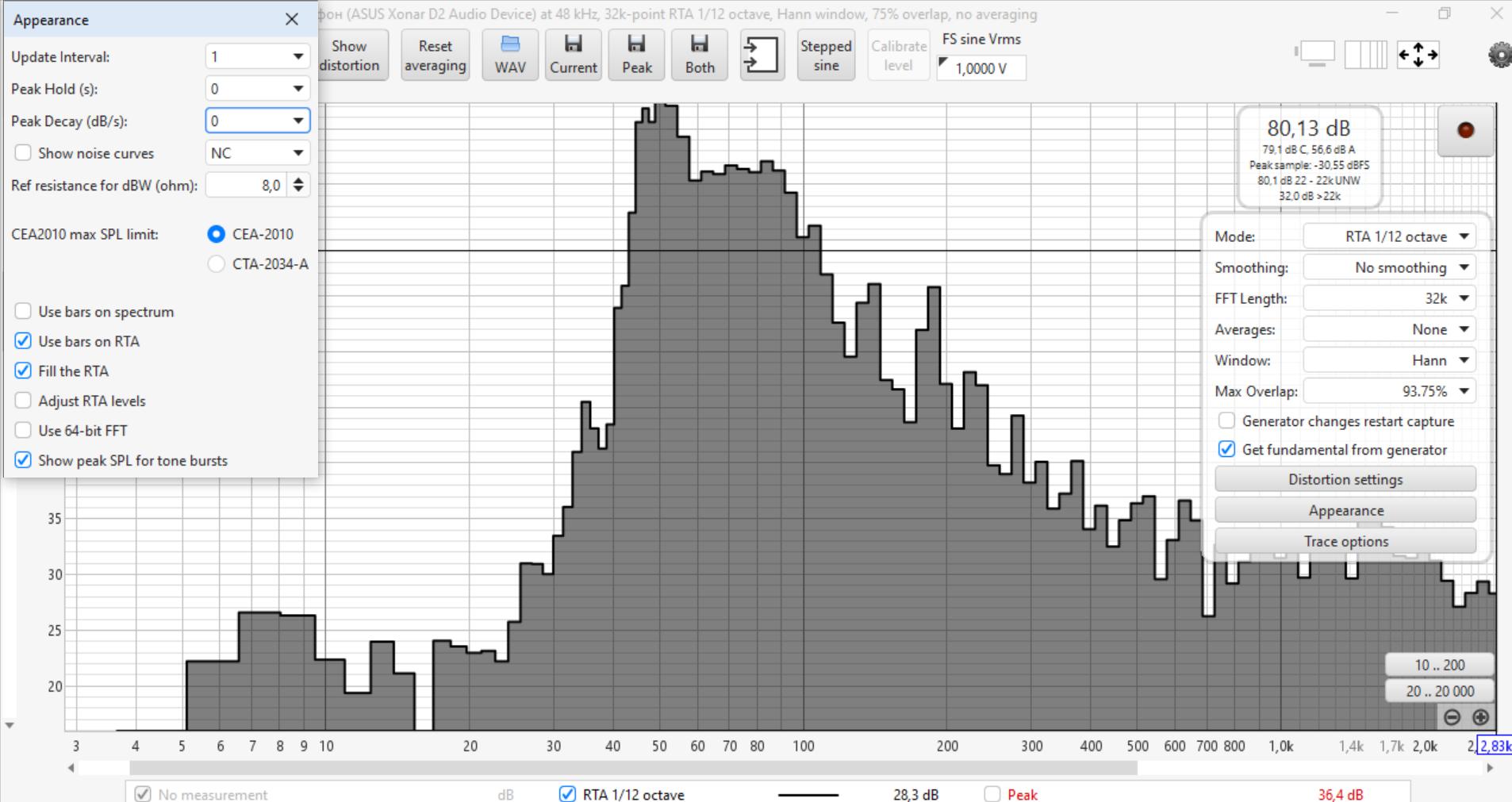

Кто может подсказать, анализатор спектра в реальном времени в REW можно настроить что бы он был таким же быстрым отзывчивым как это в Спектралабе?
настроек тьма, а то что нужно получить не удается.
уверен Вы правы когда скажите прога не про это,, но мало ли,
apalych
7 Июн 2021
2,820
2,772
113
Кам'янець-Подільський
Андрій
Неправильно Вы, дядя Рома, колбасу едите (каг бэ ©);)
Неправильная (ложная) у Вас "уверенность".
REW в т.ч. и для RTA. Без этого было-бы очень ґрустно.
Трудно Вашему кампутеру справиться с длинным FFT (Fast Fourier Transform / быстрое преобразование Фурье) – основой алгоритм RTA.
В настройках RTA ("шестерёнка" вверху справа) уменьшите FFT Lenght.
Averages усредняет указанное кол-во замеров. Т.е., делается несколько замеров, результат усредняется и рисуется картинка.
С остальным разберётесь?

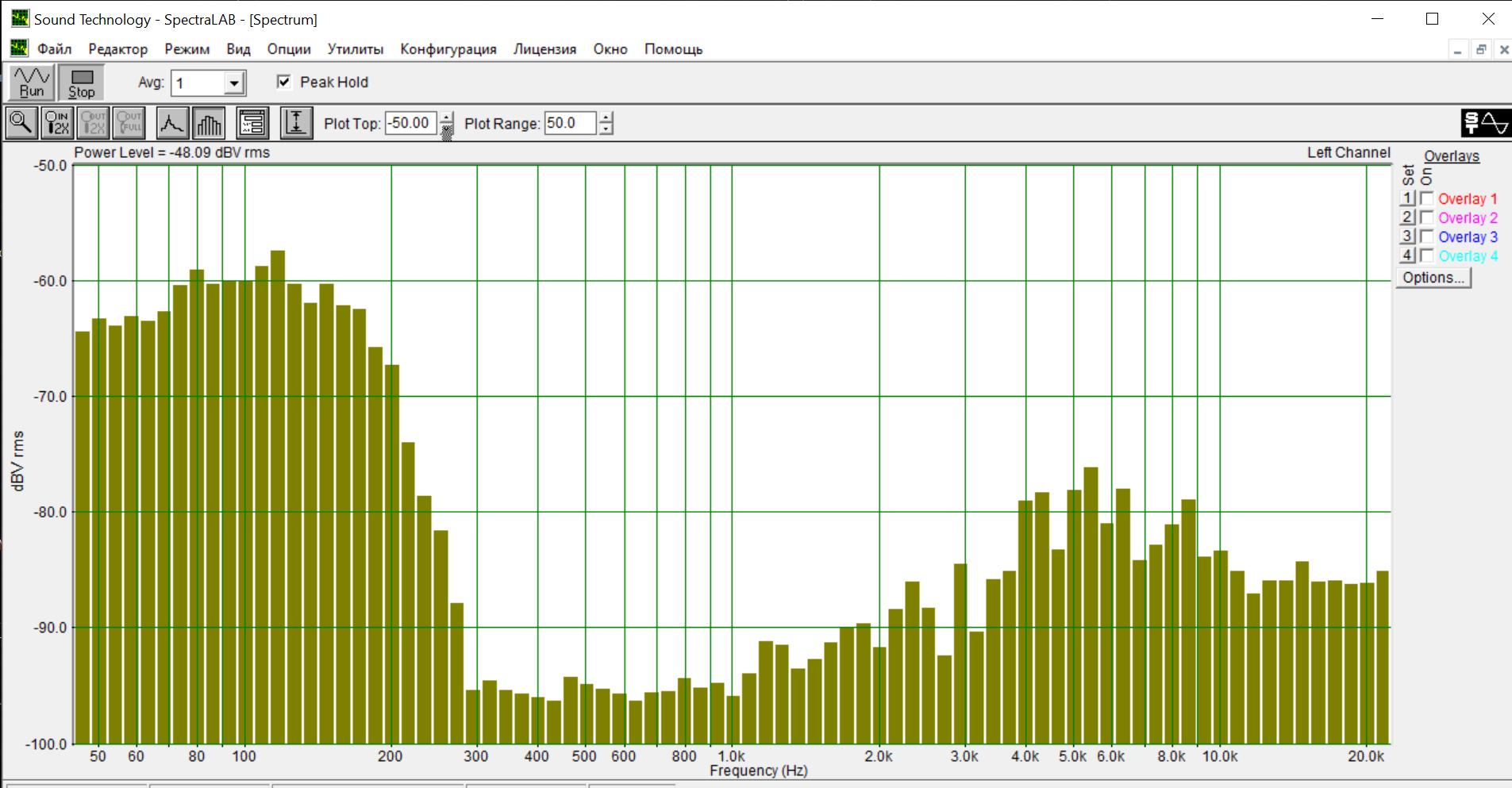

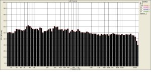

Андрей, спасибо, там я пробовал, оно как бы похоже, но какое то другое оно
вот как в спектре
а вот так максимум что получилось подобрать в REW
сама физика в спектре другая, полосы работают быстро, как то слитно с сигналом и при этом плавно, без дерганья, а в РЕВ такое ощущение что с опаздыванием и не плавно.
сигнал на замерах играет разный, просто для сравнения. одинаково точно не получиться у РЕВ нет сглаживания 1\9 как у Спекрты.
Вот где настройка что бы полосочки были нераздельны а не общим залитым фоном ну ни как не найду.

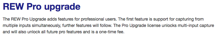

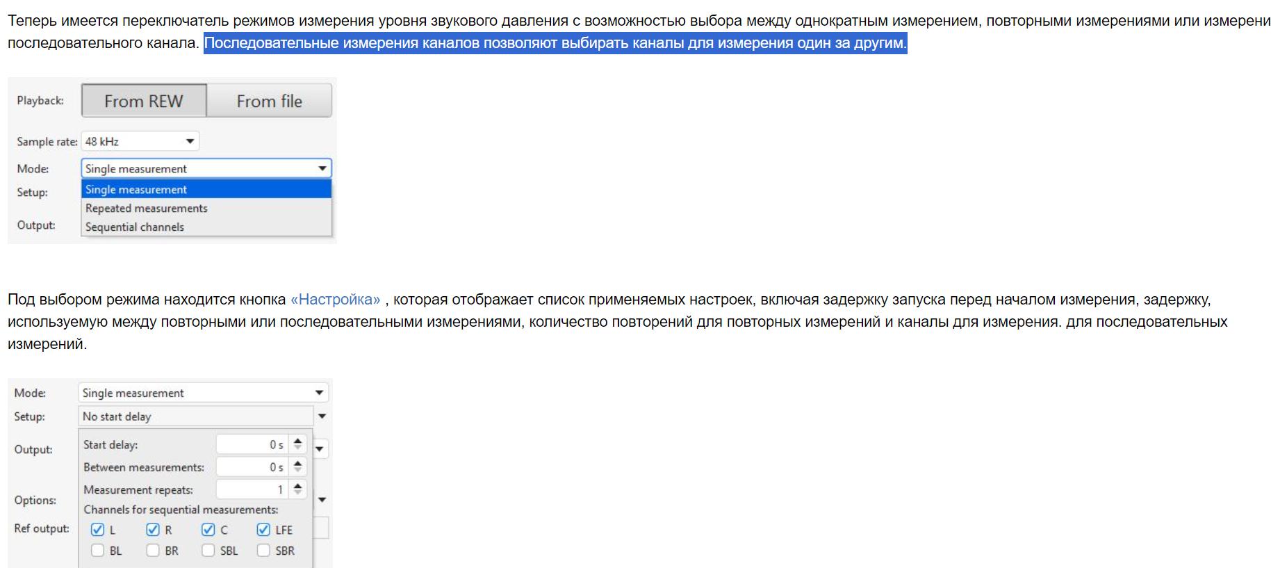

Говорит пора обновиться.
Насколько я понял, новые фичи работают только в про версии, в бесплатной только для попробовать.
Ухты в 5.30 замеры многоканальный режим реализовали, была бы прога с русским меню, тогда точно купил бы лицензию.

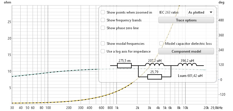

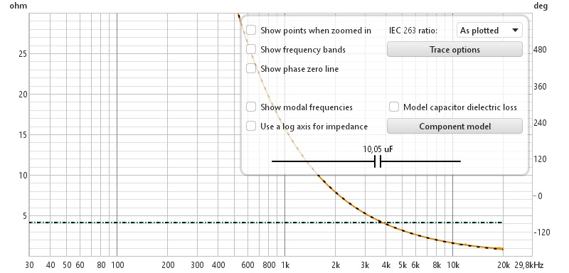

Этой прогой можно мерить очень точно индуктивность и емкость.Процес измерения как мерием импендас динамика.Вот проведённые измерения.
Чтобы вызвать компомент модель надо нажать в верхнем правом углу шестерёнку контрольс.
Точно как и в лимпе. Програма сама выдает номинал? К примеру, лимп во всем диапазоне может показывать немного разное значение, там нужно смотреть по фазе. И соответственно разное сопротивление. Здесь есть такое?
miklblak
24 Апр 2023
46
15
9
ESTONIA
AHTME
Mihail
Да.
Вот что перевел переводчик.
Модель компонента
Кнопка Модель компонента отображается только для измерений импеданса и доступен только для измерений катушек индуктивности или конденсаторов. REW идентифицирует измерение как измерение конденсатора, если фаза 20 Гц (или начало измерения, если выше) ниже -60 градусов, или дроссель, если фаза в конце измерения выше 45 градусов. Для этих измерений нажмите кнопка выполнит аппроксимацию кривой в диапазоне от 10 Гц до 20 кГц для катушек индуктивности. или от 100 Гц до 20 кГц для конденсаторов (или диапазон измерения, если он меньше), чтобы получить значения компонентов эквивалентной схемы. Измерения должны охватывать как минимум эти диапазоны, желательно за их пределами, чтобы поведение модели можно было увидеть за пределами подходящего диапазона. Эквивалентная схема показана под кнопкой. Эквивалентное сопротивление цепи и фаза показаны пунктирными линиями, накладывающими измеренные кривые. При измерении компоненты убедитесь, что длина вывода компонента близка к длине, которую он будет иметь в цепи, в противном случае измерение будет включать сопротивление провода и индуктивность. которого не будет при использовании детали.
Для конденсаторов эквивалентная схема представляет собой последовательное соединение резистора (ESR), конденсатор и катушка индуктивности (вероятно, они очень малы на звуковых частотах, не показано, если менее 1 нГн). Значение СОЭ, вероятно, будет завышено для очень небольшие конденсаторы (менее 100 нФ или около того) в качестве импеданса в конце диапазона соответствия модели. (20 кГц) по-прежнему довольно высока, поэтому в таких случаях она ограничивается максимум 1 Ом. Если выбрана опция Моделировать диэлектрические потери конденсатора дополнительные R и C могут быть включены параллельно конденсатору, чтобы улавливать эффекты диэлектрические потери. Компоненты диэлектрических потерь опускаются, если емкость потерь равна менее 0,1% от основной емкости. Ряд R опускается, если оно меньше 1 миллиом. При учете диэлектрических потерь обычно дает более точное соответствие данным импеданса, эквивалентная схема становится более сложной и не дает ни одного значения емкости для использования. Суммарное значение емкости Csum равно показано, но это может быть справедливо только на низких частотах. Лучший вариант, если фигура одна Требуется использовать значение показания импеданса, указанное в левом нижнем углу графика. когда курсор находится на интересующей частоте. На изображениях ниже показаны результаты без и с компонентами диэлектрических потерь.

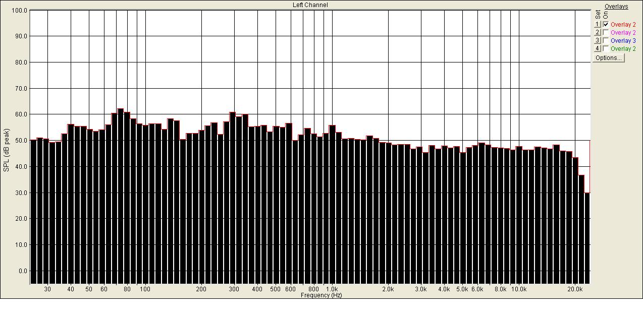

Если дать тоны низкой частоты и ходить по комнате, то получим букет гудения и тишины в разных местах, могущий вогнать в ступор кого угодно. Но радость жизни в том. что звук летит к нам из двух разнесенных в пространстве колонок и с разной звуковой информацией поканально , звуковая картина чудно усредняется в месте прослушки, если нет там заведомо порочных неустранимых резонансов. Типа. колонки у одной стены впритык, слушатель- у стены напротив, отвалившись башкой к стенке. Тогда швах.
В подтверждение словам реальнаю ачх моего дивана, снята в режиме стерео при помощи некоррелированного по каналам розового шума с диска Летс Тест от Дмитрия Свободы. У самой стены низы добавились.
    130.1 KB · Просмотры: 100
    129.1 KB · Просмотры: 122
    128.8 KB · Просмотры: 116
Александр, на ВЧ диапазоне такая ровная полка это что за динамик?
И мне всегда думалось что ВЧ полка должна играть как минимум не ниже чем СЧ полка в среднем.
6,677
5,250
203
С большого расстояния и с большим временнЫм окном ВЧ всегда меньше по измерению, потому что на ВЧ комната имеет максимальный коэффициент поглощения. НЧ и мидбасы автоматически получают фору +3...5дБ. Уменьшаем расстояние или окно - АЧХ выравнивается. Поскольку Спектралаб не имеет временнОго окна, это картинка со всеми возможными отражениями, поэтому ВЧ в саду)))
28,303
13,620
ВЧ у нас излучаются напрямую, ачх ровная. Ниже 500-700Гц вступает комната, вносит отражения , картина портится. Узкая направленность на вч и поглощение мебелью и коврами-шторами убирает вторичные сигналы или делает их малозаметными.
ВЧ динамик- обычный, рядовой , датский ВЧ динамик.
ВЧ полка ниже чем НЧ полка- фирменный танноевский почерк, за что мне чертовски нравятся Таннои Меркюри М. Поэтому в новые колонки перетащил эту танноевскую фишку. И не жалею.

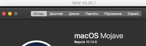

<The oldest supported macOS version is now 10.15 as Java runtimes are no longer built for older macOS versions.
Самой старой поддерживаемой версией macOS теперь является 10.15, поскольку среды выполнения Java больше не создаются для более старых версий macOS>
Дык, ежели REW 5.30.7 в "старой" макОСи ставим начисто, то сначала REW 5.30.5 (дабы Java подтянулась), а потом апґрейдимся до 5.30.7...
