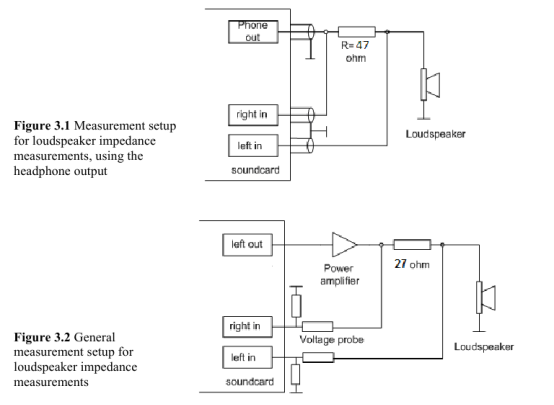

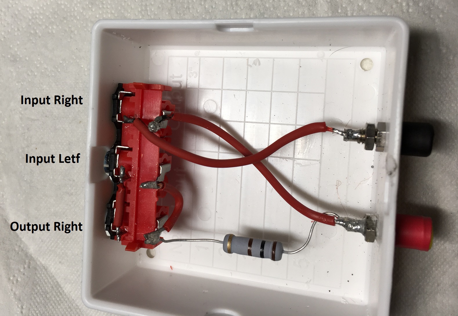

Можно, но у REW минимальные значения, на порядок больше чем рекомендуемые для Limp
Где это написано?
Вот про номиналы для "Арты" на рисунке, это к вопросу "коробочки".
На втором фото некие товарищи предлагают готовую "коробочку" под "REW". Видно надпись на разъеме какие номиналы резистором используются.

Где это написано?
Та нигде, уже неактуально, после смены REW macOS на REW windows, удалось калибрануть! В какой то теме даже скидывал результаты. Исключительной мой частный случай!
Но опять же, REW и Limp требуют разные каналы для сигнальной линии и референса, та как для REW нужно менять входы для измерения АЧХ и импеданса. Для Limp/ARTA уже не требуется таких операция

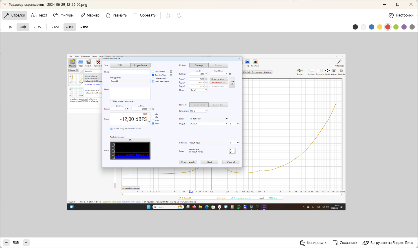

Так вроде в самой реве можно номиналы резисторов задать вручную....
Вот в эти окна могут вводятся своими ручками значение референсного резистора и сопротивление кабеля. Но судьба их не известна. Типа REW сам с усами.

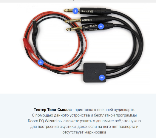

Кто то поделился видом "коробочки под "REW", можно даже добавить контрольный резистор и тумблер, если лень подключать к крокодилам кабеля.

Вот в эти окна вводятся ручками значение референсного резистора и сопротивление кабеля. Но судьба их не известна. Типа REW сам с усами.
Кто то поделился видом "коробочки под "REW", можно даже добавить контрольный резистор и тумблер.
Дезинформация.
Вручную вводите только номинал резистора который подключаете к измерительным проводам на 3 этапе калибровки.
Больше ничего вводить не нужно.
Коробка от АRTA подходит без всяких изменений. И там и там референсный резистор и делитель, номиналы которого не зависят от программы, а только лишь от от мощности примененного усилителя.
Тумблер в любой измерительной коробке - зло.

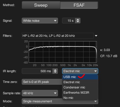

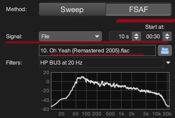

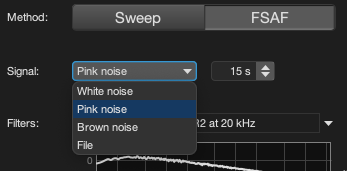

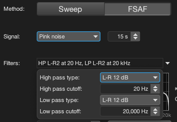

Совершенно случайно нашёл вот что:
Измерение громкости динамиков с помощью музыки​
REW (бета-версия 5.40) от @JohnPM может проводить измерения громкоговорителей с помощью процесса быстрой адаптивной фильтрации поддиапазонов, разработанного Майклом Цирульниковым @mikets42
Эта реализация FSAF может использовать шум (белый, розовый, коричневый) или фрагмент предоставленного пользователем файла, например МУЗЫКИ (!), для измерения частотной характеристики, а также общих искажений (гармонических + интермодуляционных) + шума.
АртА походу безвозвратно в топку идёт. И все крикуны типа «музыка, это вам не синус» тоже идут, лесом, а владельцы измерительных USB микрофонов плачут.
Не, не плачут;)
(владельцы ЮСБ ЮМИК/Дайтон и ещё каких-то микрофон-девайсов получают на халяву РЭВу-ПРО)
*) А вообще-то, доф*ига улучшений и удобностей добавили. Ещё не со всеми разобрался, но реально "ващще зашибись".
Офи*генно сделали работу с группами, интересно с "All SPL" и + ещё много ништяков.
Ну и FSAF +like

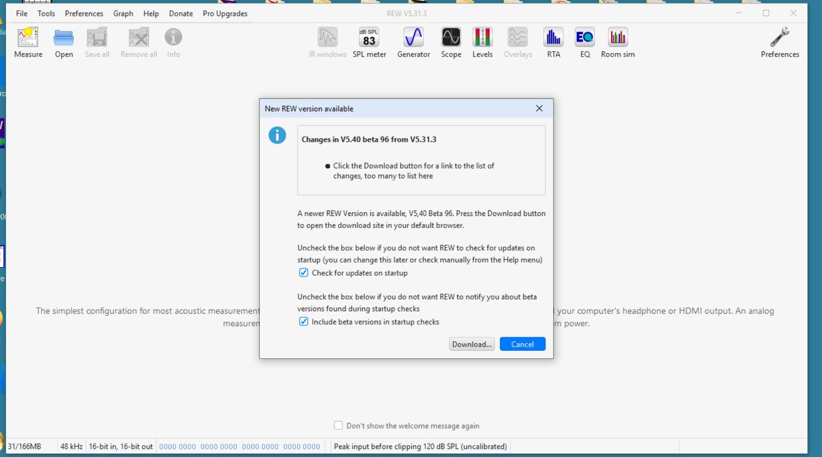

Что нового в REW V5.40​
V5.40 добавляет новый метод измерения, Fast Subband Adaptive Filtering (FSAF); API; группы измерений; заменяет список измерений новой версией, которая лучше поддерживает перетаскивание и выпадение и предлагает множественный выбор, вырезание и вставку сочетаний клавиш и фильтрацию; заменяет панели действий на измерения и графические меню правой кнопки мыши; и добавляет 3D-вид для водопадов и спектрограмм.
Pro версия​

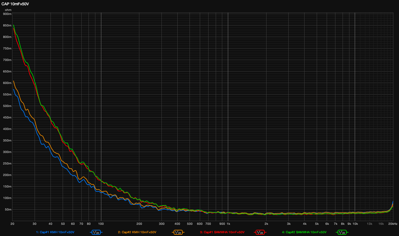

Модуль измерений импеданса остался ОК-неизменным. Как и в предыдущих релизах РЭВы, измеряет точно. В отличии от всякоразных тестер-мерялок, которые на одной-двух-трёх частотах, в РЭВе свипом сколько звуковуха вытянет.
две пары кондёров 10mF разных артелей (не исключено, шо левых).
По ёмкости и ESR – практически шо всякоразными мерялками (±50-70uF на 10mF / ±0.02-0.03Ω)
кондёры НЕ тренированные(!) ващще
Ну и катуха-КПИ и древний КЭГ-2 120uF
Всё чотко:)
Сразу видно где-шо-по-чём.

Вопрос, а шумом попикать могут только владельцы Pro версии?

Аж прям захотелось сравнить результат замера розовым шумом
apalych
7 Июн 2021
2,820
2,772
113
Кам'янець-Подільський
Андрій
Пошипел-погудел в большой наушник.
Шо "свипом", шо разными "шумами" (с учётом "шумоцвета"), шо музлом из файла – результаты практически одинаковы, в т.ч. RTA.
!!! правильно выставляйте тип микрофона.
*) ARTA смагёть?;)

А вот кстати REW упорно твердит, что S/N всего 10дБ у моего микрофона, если пикать через FSAF
У меня такое, когда электрет.мик, а выставлен ЮСБ. И наоборот.
*) Без мик. нормально тракт можно глянуть.
Ну если заставить.
_pila _rubanok_toporsmile_3
В общем, АРТАФлаг_трусы_poka
*) Полностью упёрся в РЭВу 5.40. Даже Smaart Suite от Rational Acoustics забросил.

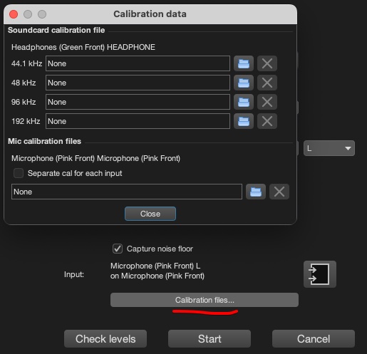

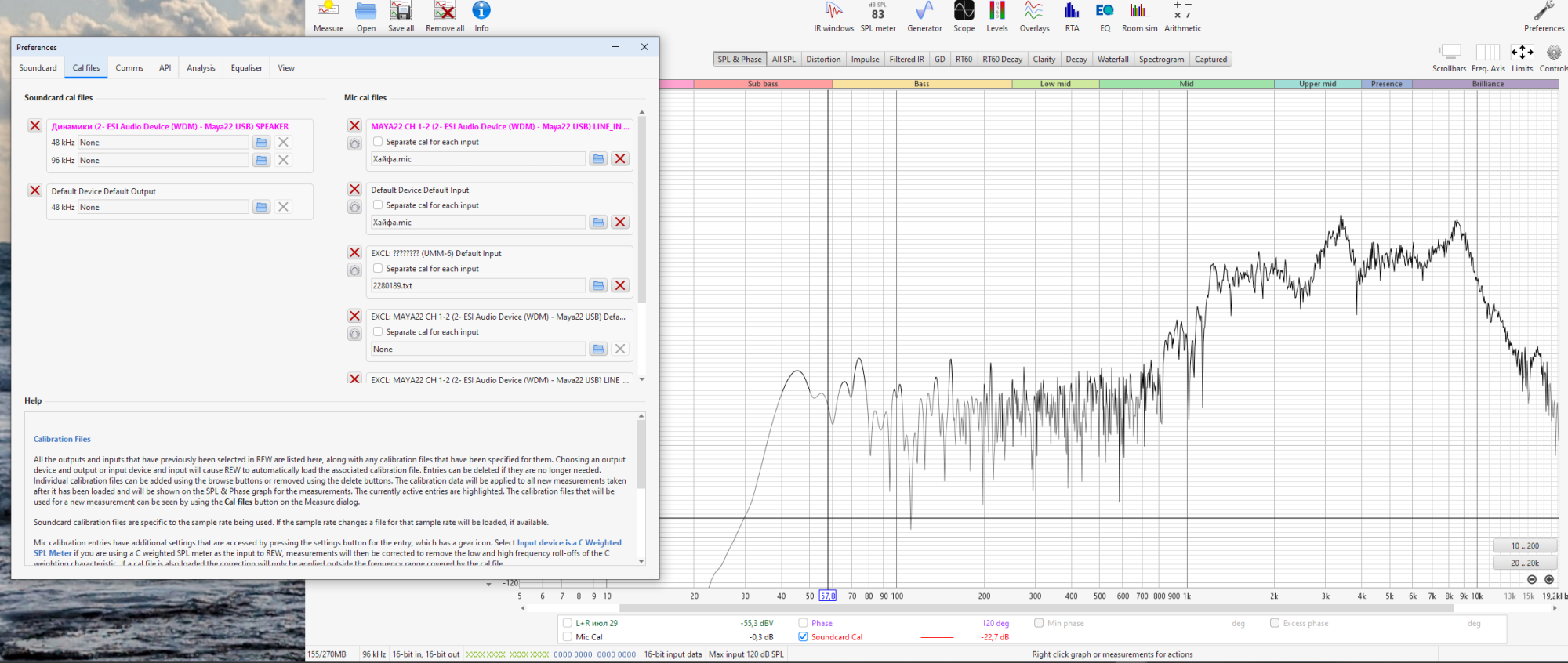

Прошу помощь коллективного разума.
В окне графиков - присутствует ачх калибровки звукокухи. В преференсах ничего нет...
Что за?
Всю башку сломал.
(я уже молчу о том, как измерение динамика стало калибровкой, фиг то с ним)

Оно то оно, но там нет файлов....
В общем снес, переустановил последнюю бету.
Пока работает... Но другая беда - сдох микрофон (или вход, или питалово фантомное... пока не ясно) Пока понял, что это микрофон погоду на марсе измеряет, а не прога дурит, изматерился.
Похоже Рева когда глюкнула, пожрала за одно дрова звуковухи. Переставил, заработало.
Вообще последняя Рева - очень даже. Пожалуй перейду с Арты тоже.
