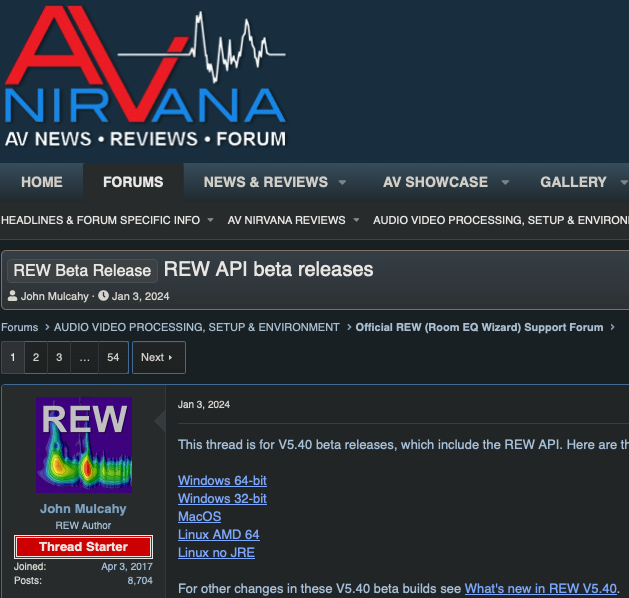

Это сборище (збіговисько) форум бета-тестёров/разрабов. Там регаться нада.

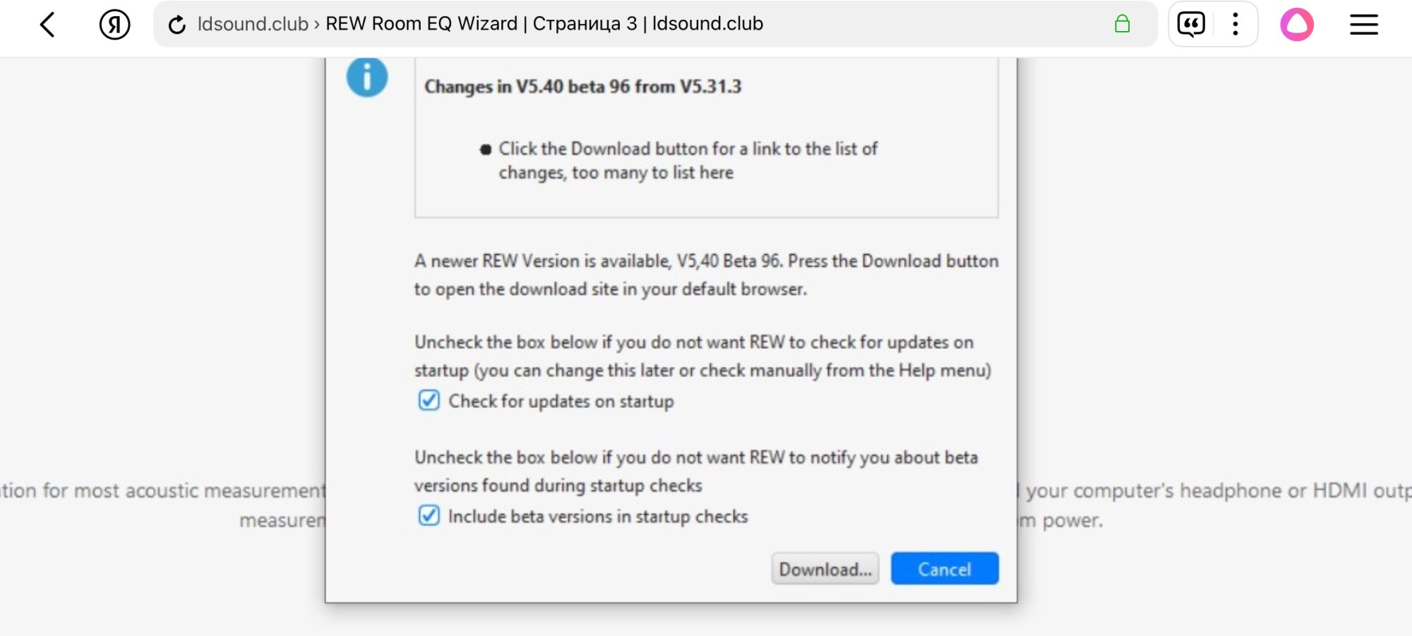

Как так?
5.31 обновлял вроде с официального сайта, тоже так же вьіскакивало предложение обновить, а сейчас отправляет хз куда
А как-то так:
У Вас релизная вер.5.31, а 5.40 ещё бэтка.
Релизная обнова будет обычным образом с офф.сайта.
Как так?
Хочешь измерять не свипом - ставь бэту.
Устраивает свип, ничего не делай. Пользуйся как есть до поры до времени.
А как-то так:
Понял, буду игнорировать
Прошлую игнорил, пока не надоело, обновил
А можно как-то сделать, чтоб не вьіскакивало предложение?

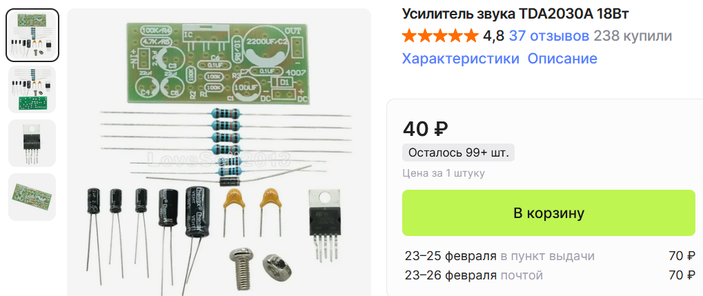

Скажите, а вот такая плата усилка годится для измерительной "коробочки"? Лень самому на тда2030 делать
Плата модуль усилителя мощности звука TDA2030A / аудио НЧ
Очень даже годится! У меня на такой же сделано. Но с небольшими доработками. Я поставил побольше радиатор, чтобы можно было мощу побольше качать. Заменил электролиты на бОльшую емкость (последовательно с динамиком), чтобы ниже играл, и на бОльшее напряжение, чтобы напряжение питания можно было поднять. Беда этой схемы - разделительные конденсаторы - керамика, и плохая, судя по всему. Но, не заменишь, места нет. Но это касается только измерения гармоник. Собственно и сама микруха по этим параметрам - не очень. Советую сделать следующее. Измерьте АЧХ закрытого тракта. Повесьте на выход эквивалент нагрузки и с него через делитель на вход звуковухи (без микрофона). Посмотрите REWом гармоники. Если они вас устроят, то и ладушки. Должны быть меньше 0,1%.Для замера динамиков в принципе лучше и не надо.
Еще совет. Питание подавайте через мощный диод. При переполюсовке горят диоды на плате или сама микруха. Еще. Когда будете делать "коробочку" поставьте тумблер, замыкающий шунтовой резистор. Будет универсальная штука, и импеданс измерять и АЧХ и все остальное. А так, плата нормальная, главное дешевая и доступная. Можно быстренько сваять "коробочку". Вот только коробочку для коробочки надо найти. Я брал от какого-то D-linkовского свитча. Подошла. Понаставил разъемов, колодок, радиатор наверх присобачил. Монтаж внутри навесной. Земли только правильно и покороче делайте.
Спасибо за советы. Собственно у меня уже есть коробочка для Limp/Arta. Там нормальные конденсаторы стоят, усилок сам паял. Просто подумалось сделать отдельную ещё одну.
Может лучше взять усилок не на ТДА, а в классе Д из дешёвых?
Дык там все одинаково! Что для ARTA, что для REW. На Д не советую, хотя сам поклонник этих усилителей. Дело в том, что они вроде почти все мостовые. Да и потом нужно фильтровать несущую. Сигнал толком не посмотришь. Зачем вам этот геморой. Кстати микруху можно заменить и на получше, распиновка одинаковая.
Можно трухольный взять, и поставить что надо.

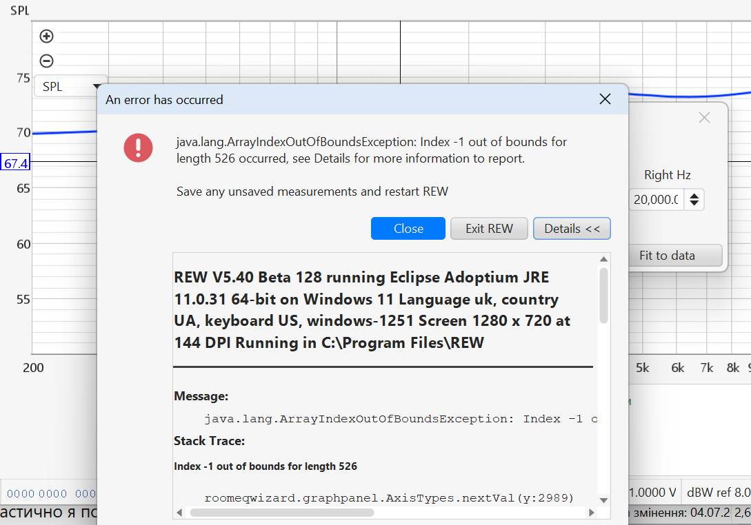

Случайно хотел сделать шкалу импеданса с -1 Ом, оказывается, нет защиты от меня дурака: _hm_ Версия бета 128.
