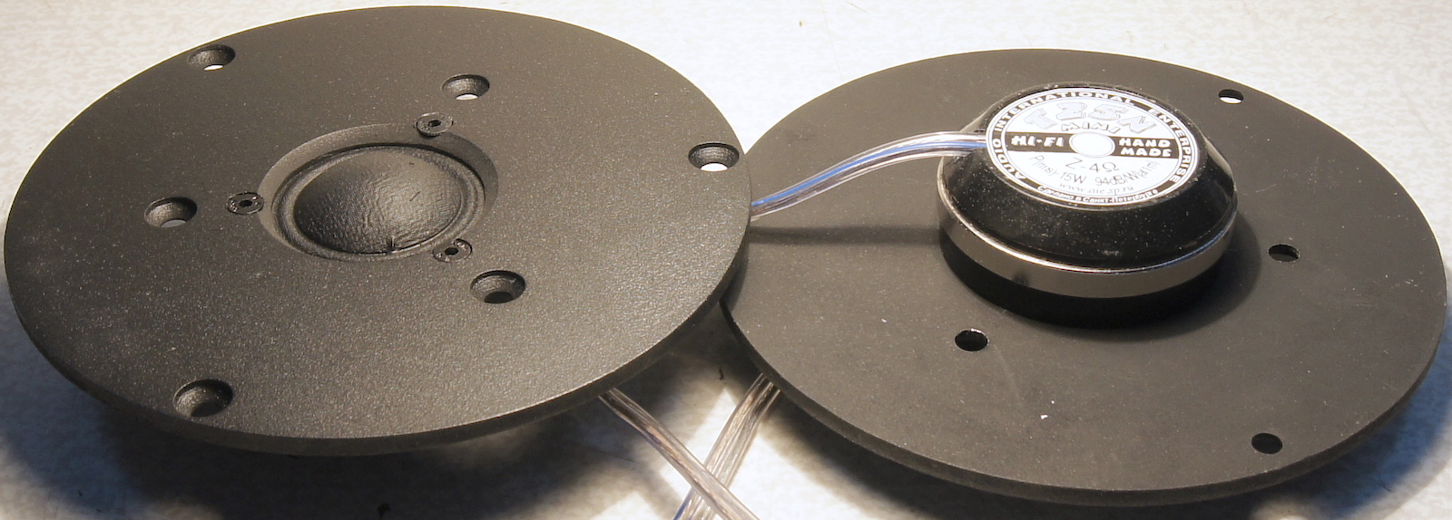

По расчёту одна катушка -.135гр., по факту 6 штук .829, одна .138. Там ещё выводы обрежутся раза в 2, и как минимум половина остатка в движении не участвует, т.е. ошибка в расчётах менее 1%. В Re попали с примерно той же точностью.
Сейчас лежат несколько фирменных пищалок, Монитор Аудио и вроде Сатори, можно включить послушать. А у наших пока только катушки, даже цепи ещё не клеили. Послушать стоит для того чтобы убедиться в правильности расчётов.
