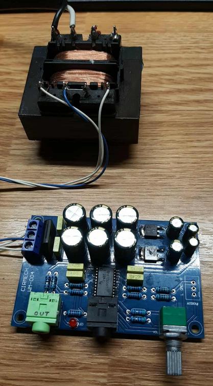

Не слушайте тут никого. Сделайте наушники на типовых микросхемах https://www.alldatasheet.com/datasheet-pdf/view/253313/FREESCALE/MC34119.html - они работают, если не изменяет память чуть ли не с 1,5-2 В, а параметры - практически High-End ( 0,003%). И стоят копейки. Года три назад покупал их примерно по 30 руб....Я на этих микросхемах хотел сделать фильтр АЧХ для петличного радиомикрофона, они мало потребляют энергии и ничем не хуже современных ОУ. И вас током точно не убъет, и дом не сгорит, если устроите к.з.)))

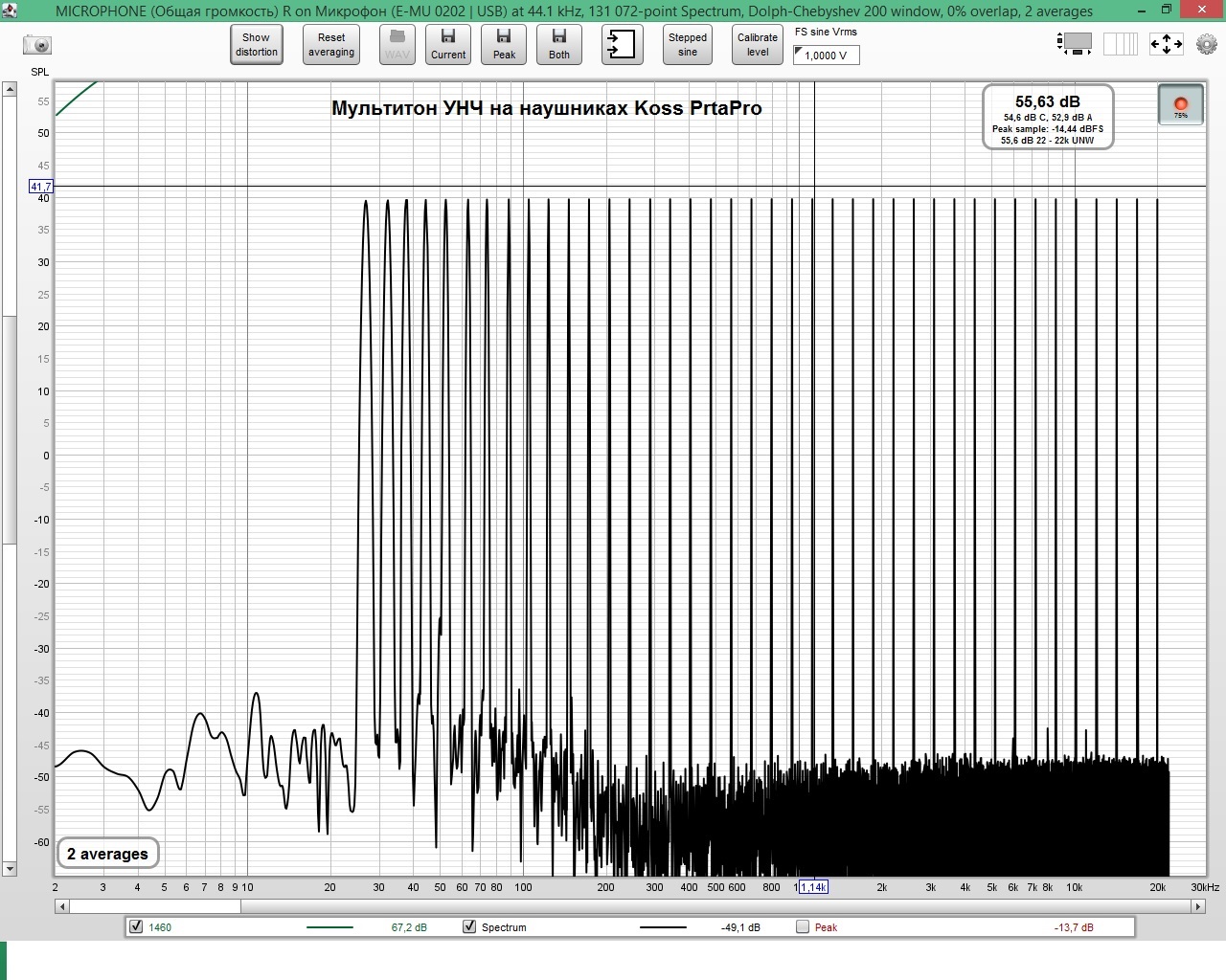

    458.2 KB · Просмотры: 74

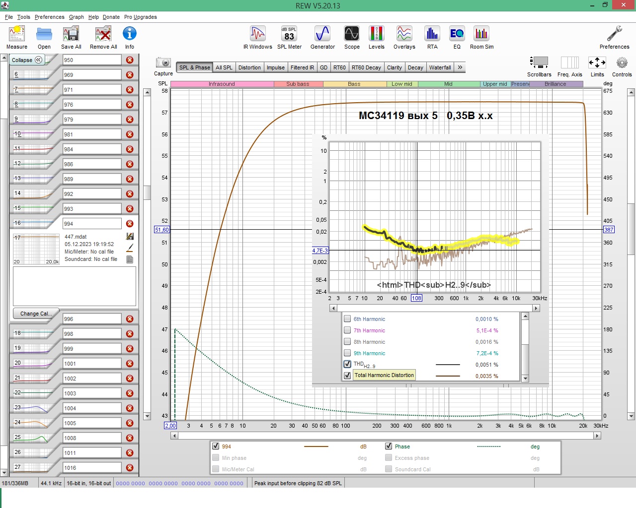

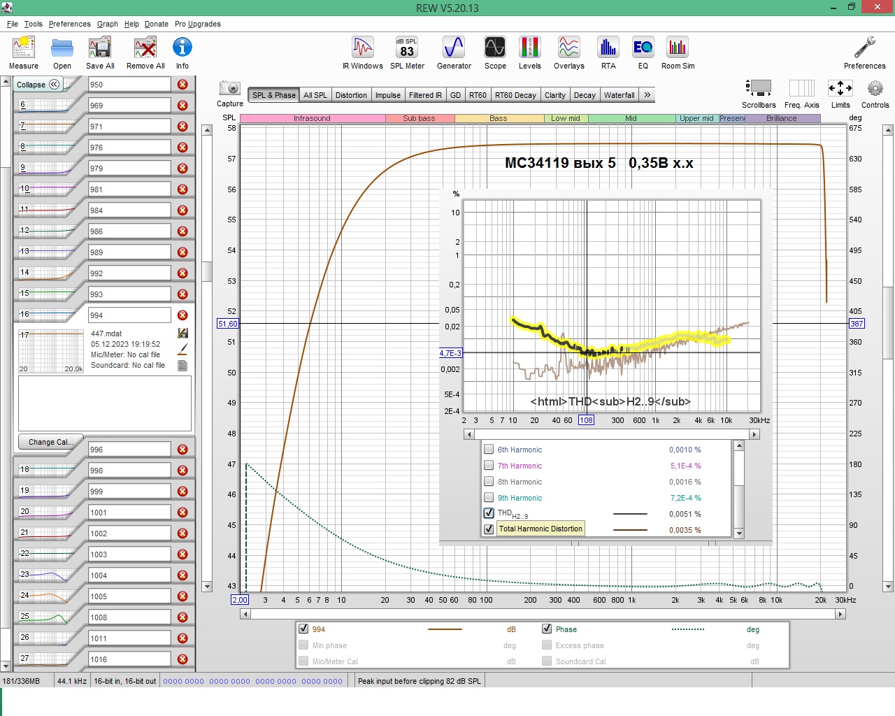

    409.4 KB · Просмотры: 60
LTK5128 это то же самое при работе на 32ом нагрузку тоже предлагал

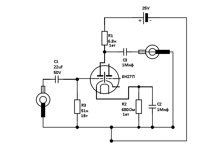

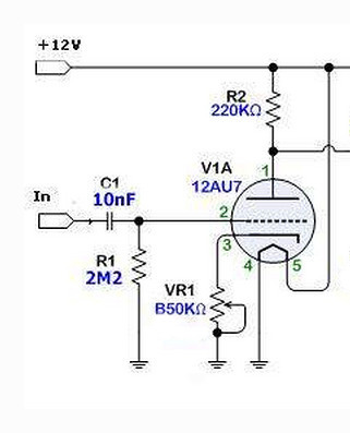

Всем Доброго дня!
Недавно загорелся идеей, собрать ламповый усилитель для наушников на низком напряжении. Пробовал разные лампы, но вроде что то дельное более менее получилось, только на лампе 6н27п на других лампах звук был потише..

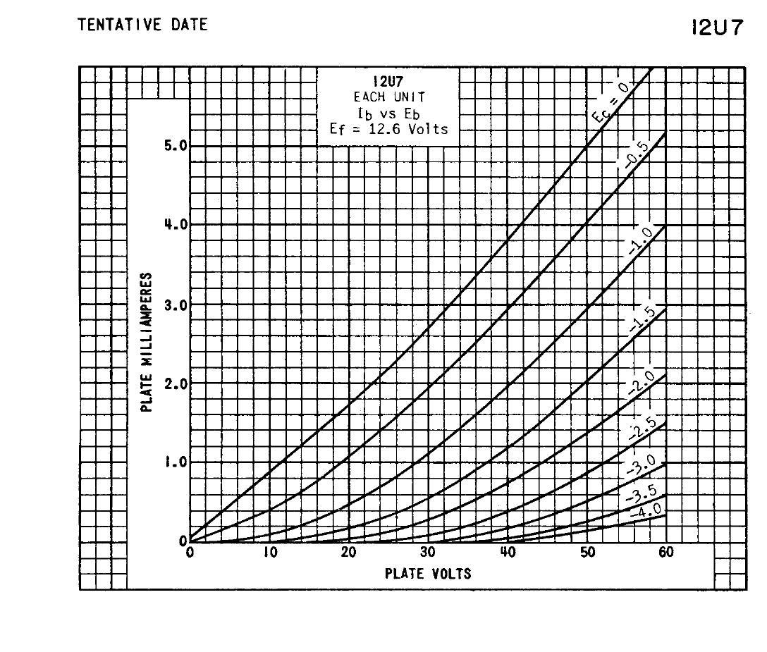

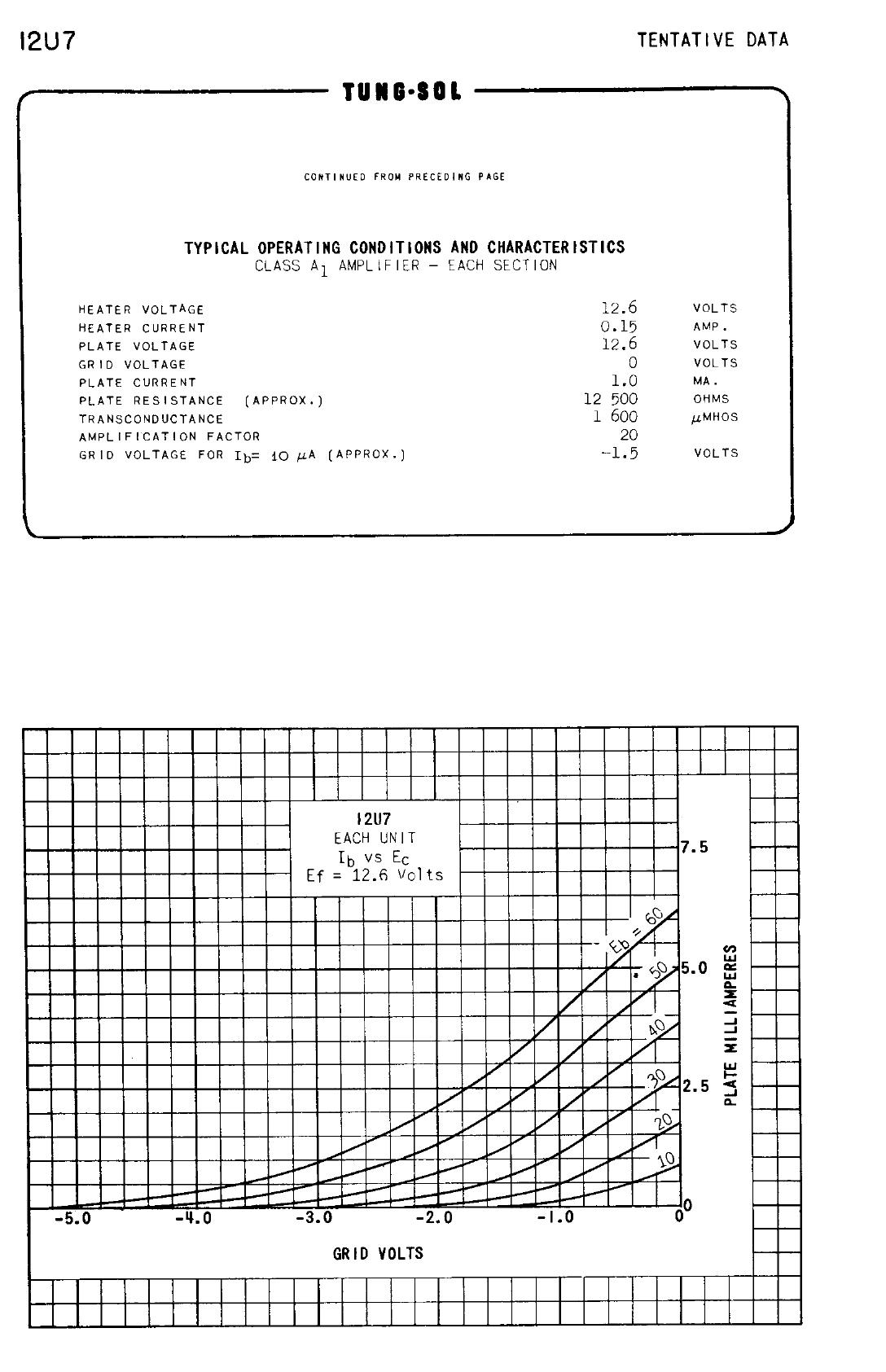

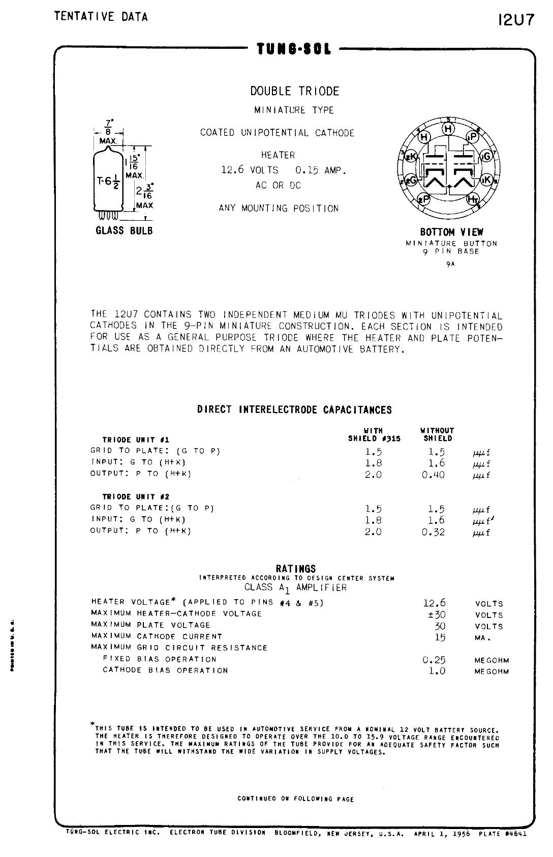

Купите лампу 12U7 и всё у вас получится.
Где то в папках у меня есть схема на этих 12U7 лампах для наушников, пока не могу найти её.
Двойной триод на один канал точно помню, в итоге 2 лампы нужны для стерео.

23я просит анодное выше., а пришпоренная 12U7 до +24в на аноде в разы лучше с усилением справляется.

ну и??? 220к в аноде как наушники будут качать?

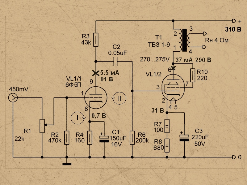

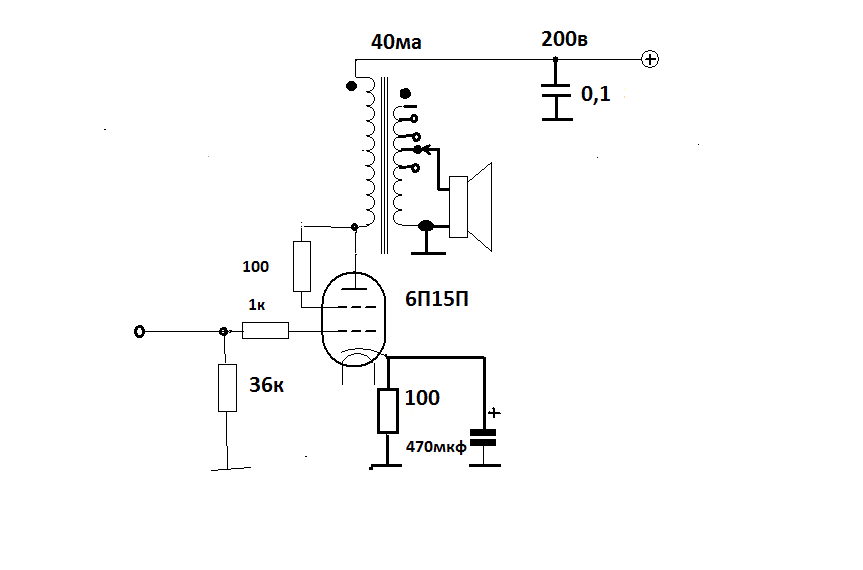

взять 6п15п транс и сделать так дублирую
получим достойный звук и нет кондеров на пути нашего бронепоезда))))) можно даже не громко на ширик слушать при компе,полватта при входном
2в выдаст,можно 6э5п поставить или 6п9
можно пентодом или УЛ включить мощнее будет, вторичка как КО
верхняя часть вторички используется для высокоомных наушников 600ом
или как пред для повторителя превращая усь в гибрид 8,,,10вт
    7.7 KB · Просмотры: 99

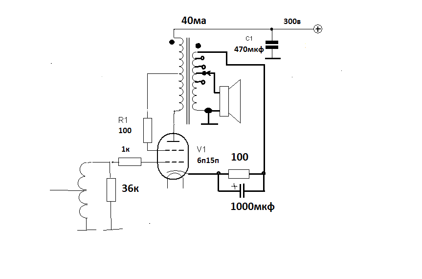

    8.5 KB · Просмотры: 93

Не сомневайтесь, это не троллинг и звук и вправду есть. Просто вопрос был изначально скорее правильно ли сделан расчёт, и что можно улучшить.

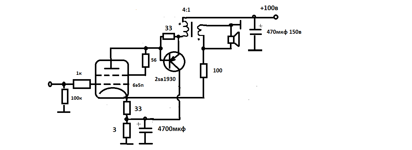

можно взять 6ф5п как писали выше и сделать классику тоже один баллон
    248.9 KB · Просмотры: 117
Я показывал схему правда стара и сказали что г но,но эмитерные повторитель для тока надо.
В разных даташитах - разные данные. В указанном вами -
Тotal Harmonic Distortion (VCC = 6.0 V, RL = 32Ω, POUT = 125 mW, f = 1.0 kHz) THD-±0.003,
Через Чип_Дип -Total Harmonic Distortion (f=1KHz) THD VCC=6V, RL =32Ω, POUT=125mW - 0.5% -типовое, 1 %- максимальное.
И какой даташит врёт?! Тот, который +_ 0,003% показывает? smile_1

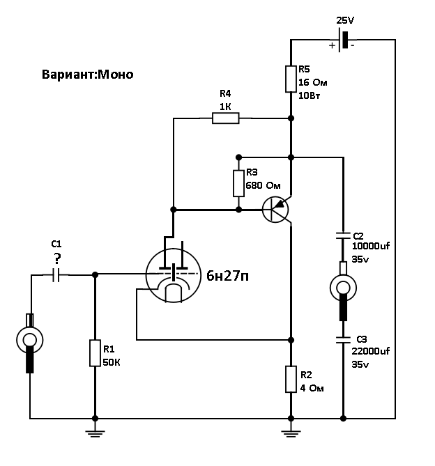

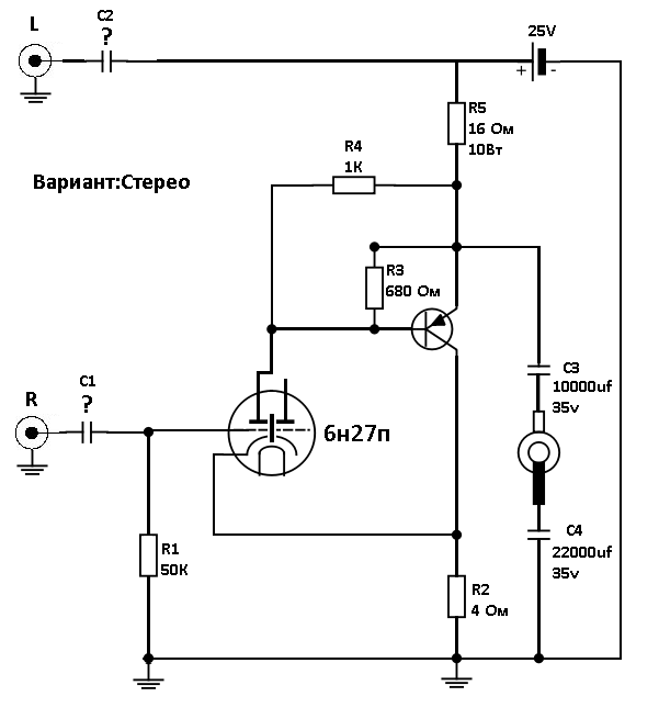

Так ведь должно быть если лампу как предбуфер используется получается? За основу я взял то что Вы присылали в прошлых постах. Там получается R1 50Ком переменный? Его обязательно нужно ставить переменным, что им настраивается? На вход получается конденсаторы нужны С1 а каких лучше емкостей ставить? R5 получается большой ваттности нужен проволочно керамический? Нарисовал два варианта, стерео и моно. Если транзистор поставить Mje13009 он подойдет? На выходе емкости конденсаторов можно поменьше ставить? Или обязательно таких емкостей прям очень больших?

Схема Loki насколько я помню, с пентодом на входе. отнюдь не низковольтная, отнюдь не простая, с тремя качественными трансформаторами.
Вы всерьёз считаете что Артур с ней справится?
Вы не видите что он считает что всё будет легко и просто - подать на лампу анодное 12 В как делают китайцы в своих наборах для лохов, поставить дальше один транзистор от тех же 12 В и он получит "тот самый" ламповый звук?
Вы повторяте ту же ошибку - судите о всех по себе, поэтому и советы себе даёте.
Тем что будет работать не в штатном режиме. Положение спасает то что в отличие от типового однотакта, от неё не надо получать десятки вольт, это просто невозможно. Дескать наушникам и 2 В более чем достаточно.
Но это будет подделка. суррогат. обман, или как сейчас туповьюноши говорят - реплика.
Конечно, он может делать, и будет рад. только это не "ламповый звук", а звук с лампой. Китайцы на этом бизнес делают.
