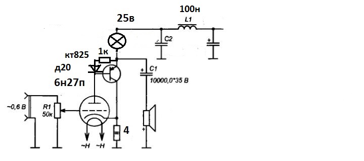

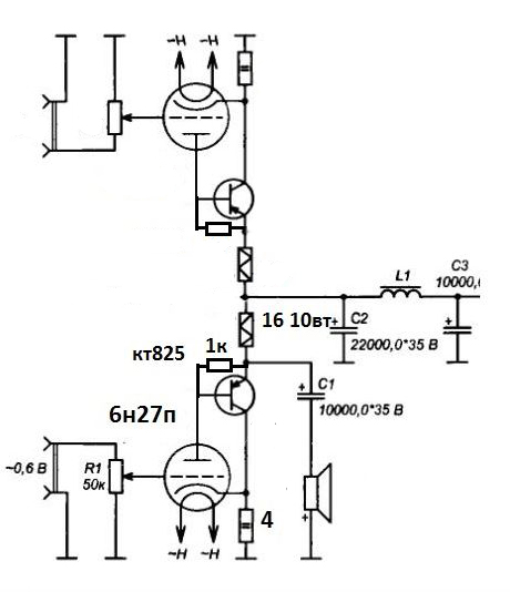

За основу я взял эту схему что присылали выше по постам по этому и переделал на моно... Что мне и показалось не правильным 25 вольт сразу к 2-ому каналу....

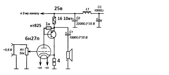

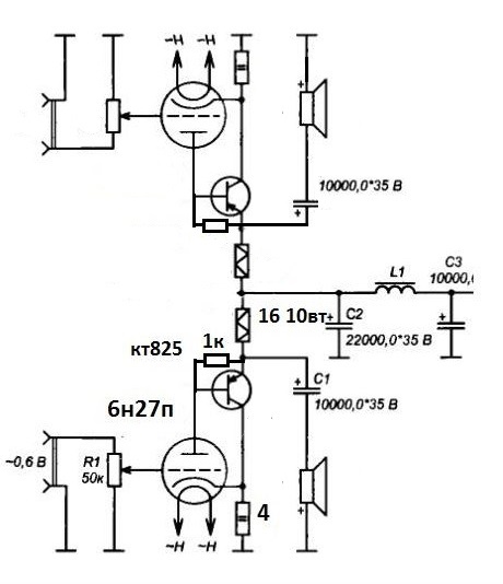

Нахуа-хуа вы переделали на моно?! Схема рабочая-100% Я ее собирал.
Во первых-вы в курсе-что 6н27п-это две лампы в одном баллоне?!
Во вторых-на схеме стрелка "к 2-му каналу"-это действительно идет питание ко второму каналу усилителя. А не вход от второго канала.
Второй динамик и разделительный конденсатор наверху сами сможете поставить куда надо или дорисовать?

Так ведь верно симметрично?
Ваша схема сейчас это повторитель на гибридном Шиклае с нагрузкой в эмиттере.
По напряжению эта штука не усиливает, только по току.
Чтобы усиливать и по току и по напряжению, сажаем эмиттер транзистора на плюс питания, а между коллектором транзистора и катодом лампы врезаем подборный резистор , мощный,скажем, Ом на 10-15. Сигнал снимаем с коллектора транзистора через емкость.
Вы сами же писали про то что нужно поставить резистор между базой и эмиттером 680ом? Да не тролль я точно.
Не тролль, конечно. Беда в том что тупые советчики не понимают: советы надо давать не для своего уровня, а уровня того кому эти советы нужны.
Разница между резистором 680 и 1000 ом, конечно есть, но она не критическая.
Просто не все тонкости знаю, да и не электрик, учусь скорее всему самоучка.
А Ваша ошибка в том что пытаетесь решать задачи смысл которых толком не понимаете. Двигаться надо шаг за шагом. Не бывает высшего образования без среднего.

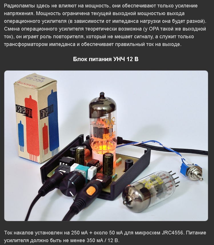

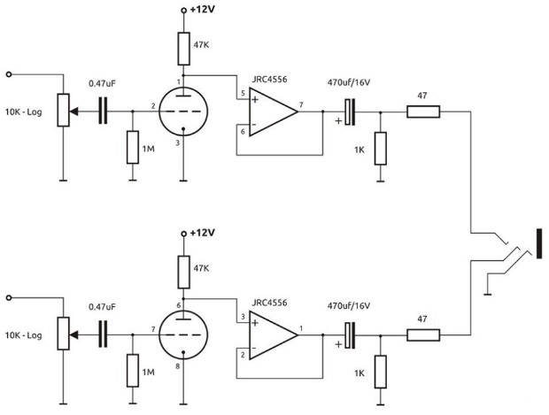

Подкину ещё простейших на низковольтное...
На дешёвой микрухе Jrc4556

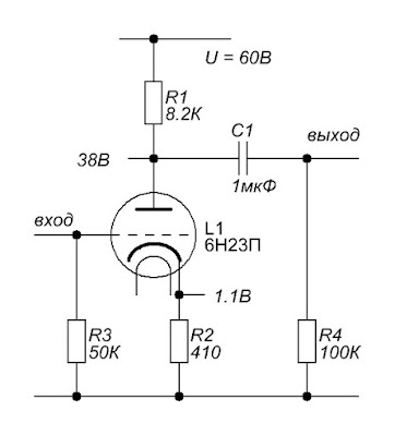

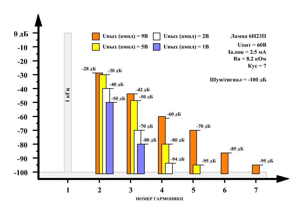

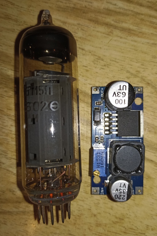

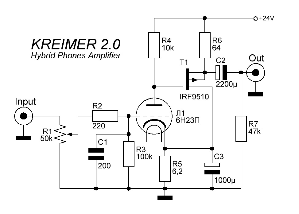

Я ,например, для хотелки нескольким людям запитывал усилок на 6Н23П от двух Li-on аккумов (напряжение 7- 8,5 Вольт ).
Правда питание лампы было 60 Вольт ,которое было ограничено доработанной дешёвой китайской платкой(менял 3 элемента).
Без доработки маломощный преобразователь выдаёт до 35 Вольт ,после доработки до 60 Вольт (максимум по даташиту на мксхему).
Вот остался один из таких преобразователей...(от 3 Вольт питания до 60 Вольт выходное).

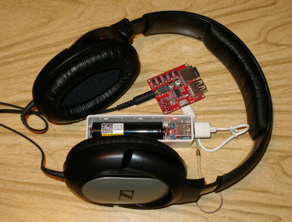

Например ,слушаю 5 лет на уши Сенхайзер FLAC-овские записи через неплохую платку ,мощи которой с лихвой хватает.
В карман бросил причиндалы( плата + питание от 18650) и наслаждаешься где угодно.

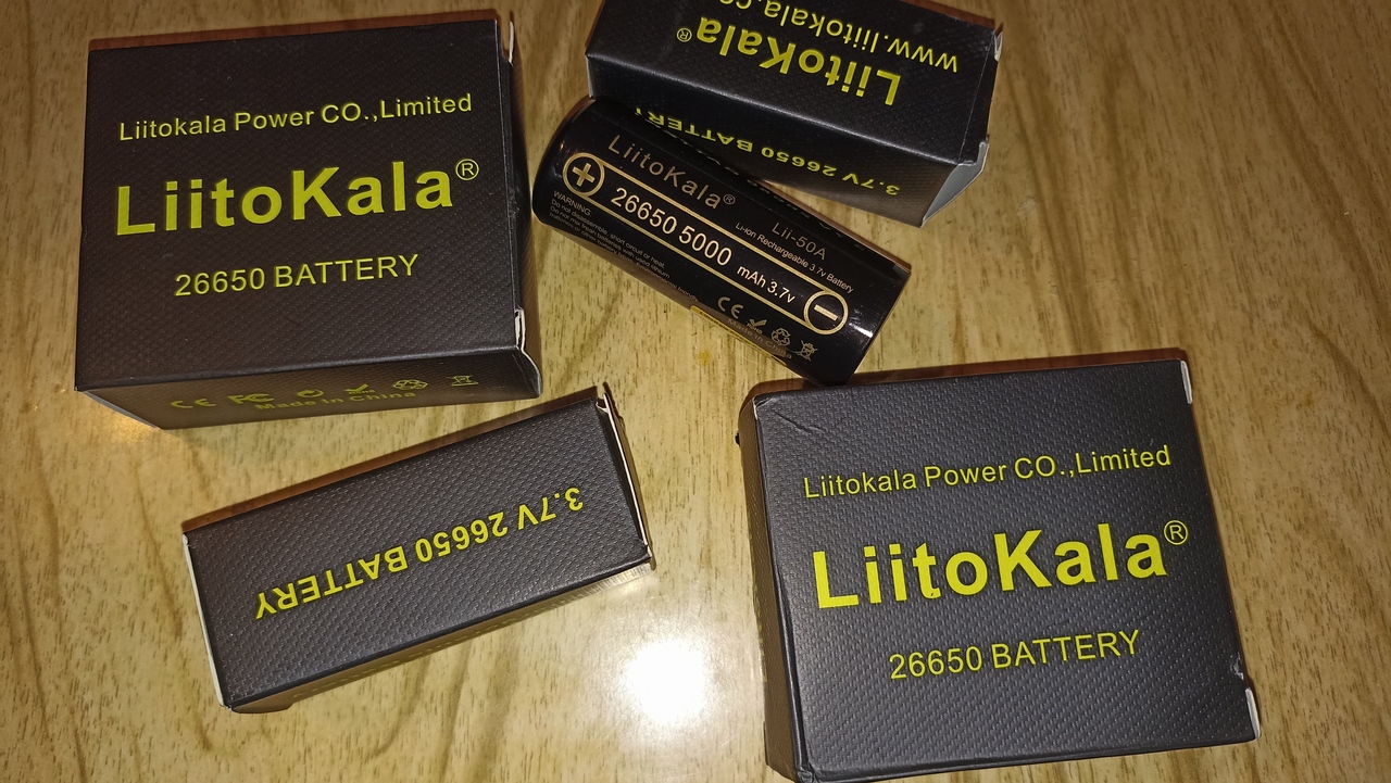

300 ма для стерео варианта на лампе 6Н23П - это разве много ...
Подсчитайте сколько времени будет работать накал от двух таких "честных" Li-ion аккумов (7-8,5В ). Размер одного аккума : диаметр 26 мм длина 65мм,ёмкость не менее 5000 маh .

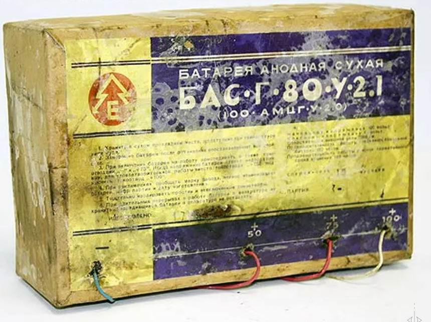

НЕ понимаю почему никто не вспомнил о лампах изначально созданных для батарейного питания, в названии буква Б.
Чувствую себя ветераном старым пердуном поскольку хорошо помню батареи БАС - батарея анодная сухая, с несколькими отводами.
Неужели и про неё никто не знает. Правда, купить или достать её сегодня сложнее чем раньше.

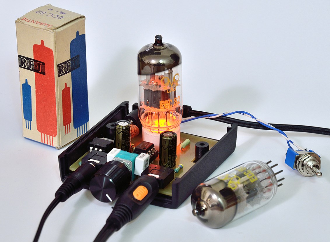

И простите меня, но на первой схеме вижу тиратрон холодного копчения?
А что, потребление небольшое (миллиамперы), накала нет. Для наушников самый сок 😀
На второй его тоже нет(нет нумерации) выводов ,хотя он показан структурно...
Но есть фото с наименованием лампы ECC82 ,неужели трудно взглянуть на какие выводы подаётся накал и как
Если вам это трудно сделать - то держите...
питание накала.jpg...
R5 резисторы 10 Ом / 1 Вт x 2 шт.(II-но) или 5 Ом / 1 Вт -1шт.
Что касается потребления микросхемой...
4556 специальная микросхема для наушников.

нет или он все-таки есть просто кпд низок? Приложил фото изнутри, отсек ранее был под аккумулятор. Планировал все делать, но из-за пожаробезопасности отказался, от идеи литион все-таки сложно тушить,переделал на сеть. P/s спрашивали про наушники отвечаю, красные самые обычные на 32 ома , Вторые охватывающие тоже простые aceline AHG-525

мне до сех пор не понятно одно. Ламповый звук отличается от транзисторного тем, что один якобы...

Правильный, ровный как зашел сигнал так и вышел искажений минимум. В лампах же идут искажения, за что его и любят что звук как бы живой.
Нет. Много искажений в любом случае плохо. Но есть особенности которые долго описывать. Например, чётные искажения, особенно второго порядка не режут уши, а нечётные, особенно 5,7 порядка и выше - режут. "Благозвучные" гармоники маскируют "неблагозвучных".
Разная динамика и прочее.
Но, повторюсь, в имеющихся наушниках, от имеющихся источников сигнала и с простейшими гибридными схемами, сильно сомневаюсь что вы что-то услышите. О живом звуке речи нет.

слушал еще раз свой усилитель Так вот при 10 вольтах слышны искажения прилично, при 19 уже нормально, то есть косяк такого типа схемы
Мне не хочется употреблять обидных выражений, но если на помидорах, то вы сравнивали два типа пластика. 10 или 20 при обычной норме 300 вольт, и дело не только в напряжении.
в том получается что КПД ниже то есть тише он
Речь ведь не о громкости.
получается раз трансформатора нет,или как?
Трансформатор нужен для того чтобы создать лампе определённую нагрузку.
Лампа нормально работает если её нагрузка примерно несколько кОм. Если или ниже или выше, мощность радает, искажения растут.
В случае замены трансформатора транзистором, от лампы не требуется ни мощность, ни напряжение (амплитуда сигнала) особенно когда речь о наушниках. Но слушать вы будете выходной транзистор, а не лампу.
или ну т.е в схеме то нет транзистора здесь ведь, а он как то работает лампа же звучит получается все-таки ведь?
Уверен что звучит, но кое-как, не лучшим образом. Тогда зачем всё городить?
Я не просто так советовал сделать простой ламповый усилитель мощностью хотя бы 1 Вт. Вот там надо оценивать понравится- не понравится. И там, вероятно, удастся услышать "ламповый звук". При ряде условий, одно из которых - подходящий динамик.
Да, это хлопотно, да это затратно. Но лично я Вас не толкал на эту авантюру. Немалый шанс что вообще ничего и никак не понравится и тогда уже вы сожрёте нас. smile_12
Накал убираешь, звук уходит уже писал об этом.
Я уже писал: так делаь НЕЛЬЗЯ!!! Накал должен быть 6,3 В +-10% и никаких гвоздей.
Другие схемы взял на примет с транзистором просто щас пытаюсь разобраться что не так в этой схеме из-за чего лампового звука
А КАК вы собираетесь разбираться? По наитию, вдохновению, или как в Библии будете слушать голос из сундука?
Li-Ion опасен при коротком замыкании, практически и только. В подобных конструкциях я ставлю предохранитель - и это уже помогало.
Мой совет. Делайте как удобно. Пробуйте. Говорите; "какая же гадость это ваша заливная рыба" и разбирайте всё к чертям, и забывайте про эту тему.
6н27п любит накал 7,5в- спектр намного лучше становится тк недостающая скорость электронов компенсируется их колличеством
мощный резистор лучше заменить на автомобильную лампу накаливания ,нити дальнего и ближнего света включить последовательно
получаем мягкий ламповый клип
не плохо поставить германиевый диод между базой и эмиттером последовательно с резистором 1к и приклеить его к корпусу транзистора
