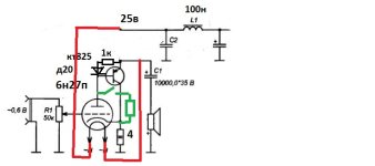

Самодельный ламповый усилитель для наушников низковольтный
  • Автор темы Автор темы KARPOV

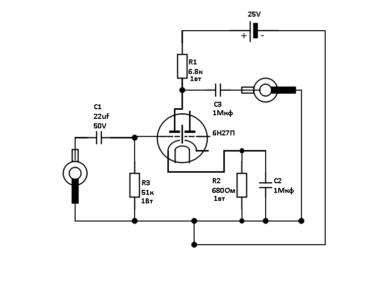

Как течет ток в радиолампе?
Как и везде от плюса к минусу, так решили давно и с тех пор так ведут расчёты.
Много позже открыли электроны, ионы, дырки и всякое такое. Забудьте про это.
Тугодумы медленно усваивают, зато из другого уха у них не вылетает.Посмотреть вложение 134466
Ток течет от минуса к плюсу ( по крайне мере я читал пишут так.)
Нет.
Ток движется от большего потенциала к меньшему
Да.
То есть получается, мы подали напряжение с минуса пошли электроны,
Пусть полетели.
прошли через резистор R2-R3 и осели на катоде
Не совсем, вы лезете в дебри. Вокруг горячего катода облачко электронов как комариков, пока нет элекрического поля между А и К, они висят на одном месте.
Появилось поле и оно как ветер сдувает их к аноду где они пролезают в металл и бегут дальше.
Без нагрева катода комариков не будет, ток не потечёт.
, а на сетке через R3 появился небольшой отрицательный потенциал
Да, из-за того что комарики полетели, другие электроны через катодный резистор устремились на свято-пустое место, катод, где их нагрели и они перешли из металла катода в вакуум.
Ток во всей цепи одинаковый, как место освободилось, туда лезут электроны, а если видят в туалете табличку "занято", ждут.
Протекающий по катодному резистору ток создает разность потенциалов, напряжение, положительное на катоде, отрицательное на нижнем выводе R2 и отрицательные маршируют по сеточному резистору создавая на сетке напряжение отрицательное относительно катода.
( немного заперли лампу что бы напор был больше...).
Нет. Чтобы напор был меньше. Чем напряжение на сетке минусее относительно катода, тем меньше электронов могут прорваться через стражей сетки к аноду.
Затем мы подаем на сетку переменное напряжение, звуковую волну ~ и на сетке начинает с той же частотой колебаться сигнал.
Да. Напряжение сетка-катод изменяется.
Затем мы начинаем подогревать катод
Нет. Он был нагрет с самого начала, иначе электроны не могут ВЫРВАТЬСЯ из катода.
, и электроны с катода начинают тяготеть к положительному потенциалу к аноду..
Точнее - лететь. Тяготеть - это когда их тянут, но не факт что они полетят.
ток движется с той же частотой что и на сетке.
Да, в общем.
От одноименных электроны на сетке они отталкиваются, часть улетает обратно в катод, а полезные как бы толкают одноименных дальше вперед?.
Не совсем. Сетка - это решето с ячейками в миллионы раз большими чем электроны.
И управляет электронами ПОЛЕ.
НАПРЯЖЁННОСТЬ ПОЛЯ, это главное, обратнопропорциональна расстоянию.
Сетка многократно ближе к катоду чем анод, поэтому малое напряжение на сетки эквивалентно очень большому напряжению на аноде.
Вы в зрительном зале. Актёр орёт что-то со сцены, а сосед шепчет вам что-то прямо в ухо. Неизвестно что будет громче.
Электроны не толкают друг друга, толкает поле.
А вот дальше мне не понятно совсем дошли электроны до анода.
Долетели, не доползли.
резистор 6.8Ком то есть большое сопротивление. В резистор получается они толком пролезть не могут
Могут и пролезут. но так что поток этих электронов, как вода, тёк одинаковой струйкой.
Электроны проходя через анодный резистор тоже создают падение напряжения и напряжение на аноде уменьшается относительно катода, разность потенциалом меньше, поле СЛАБЕЕ и притягивает новые порции электронов не так сильно.
Вообще-то схемы делают ток что это влияние незначительно, но оно есть.
труба уже стала "уже" (аналог с сантехникой....) то есть куда они единственное могут про лесть, да нормально - более менее
Через резистор несколько кОм пролезут легко, все. В рабочих схемах ставят в анод резисторы в сотни килоом и пролезают как миленькие.
Но есть нюансы в которые лучше пока не лезть.
В анодах триодов не ставят (исключения не берём) сотни ком, а в пентоды ставят поскольку изменение анодного напряжения пентода влияет на обший поток электронов куда слабее - на пути аж три сетки.
, это только выходной конденсатор 1мкф он заряжается потом разряжается заряжается итд.
Если псле конденсатора есть нагрузка, пусть резистор. И этот резистор выбирается так чтобы он откачивал малую часть общего потока, еще раз - читайте музыкальный Ангел.
По этой причине и не ставят после этого конденсатора низкоомные резисторы, только высококилоомные. Если отсасывающая труба будет слишком широкой, речка пересохнет.
Всё это учитывается в расчетах схемы. И чтобы не считать каждый раз, есть типовые схемы.
Если на выходе стоял бы трансформатор допустим
Эк как вы далеко прыгаете, как говорили раньше академики, штаны порвёте.
и лампа была бы мощнее, то получается электронам деваться не куда?
А теорию трансформаторов вы чуть-чуть знаете?
Колебания потока электронов с удовольствием перебегут с одной обмотки на другую благодаря тому же ПОЛЮ. Энергия временно накапливается в поле и в железе, потом переходит во вторичную обмотку. Если она разомкнута, тока нет (потери в поле не учитываем).
и там и там большое сопротивление растет как бы мощь?
Мощь - это произведение тока на напряжение, поэтому напряжение может быть высокое, а мощь - нулевая.
а трансформатор получается это все переваривает равномерно, и отдает на вторичную обмотку правильного сопротивления?
Ну пусть переваривает, хотя лучше сказать - передаёт, а себе, как посреднику оставляет за работу всего 1...10%, нам бы таких посредников в магазинах.

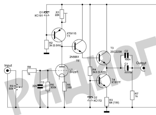

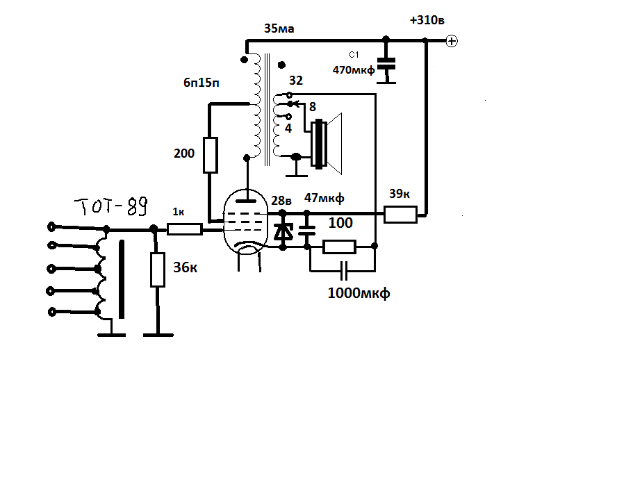

вот отличная схема и ушник и пред и прикомповый усь
все обмотки тот-89 соединяем последовательно,и включаем автотрансом на входе,это нужно для раскачки в случае прикомпового уся

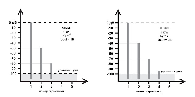

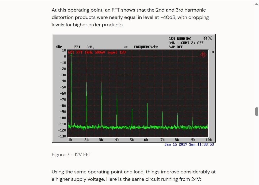

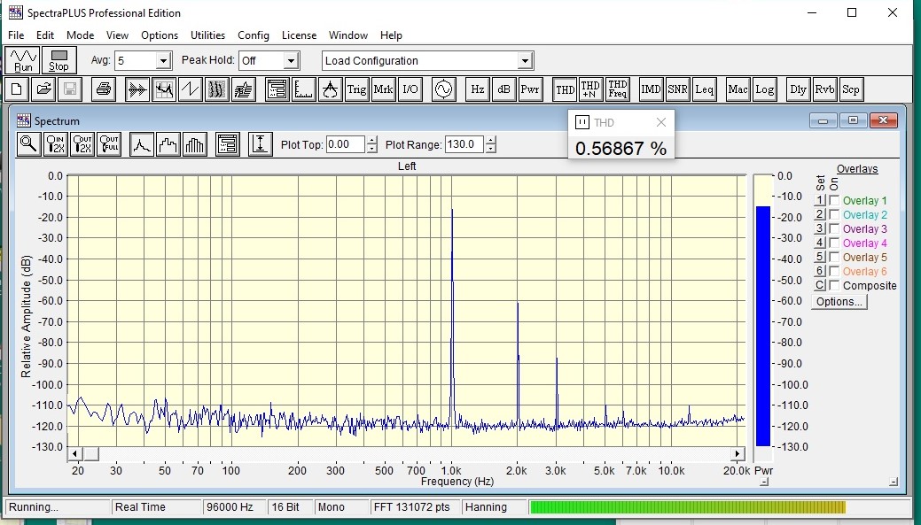

Спасибо за информацию. Но 0,03% на одном Вт -это многовато. По графику - на любой мощности ниже 1 Вт искажения не уменьшаются-а это совсем не хорошо. Поэтому, громкое заявление производителя-ultra-low distortion-обычное китайское вранье.

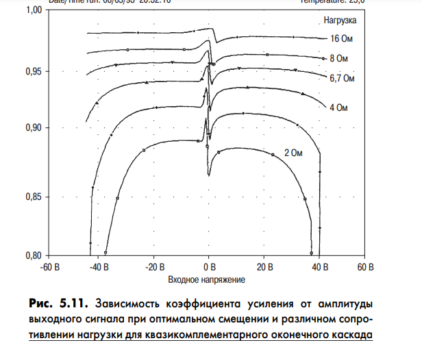

тут дело не в мощности а в сопротивлении нагрузки, при его повышении искажения падают,особенно ступенька в классе АВ,запараллеливаение как бы увеличивает сопротивление нагрузки для отдельной микросхемы
    64.2 KB · Просмотры: 93

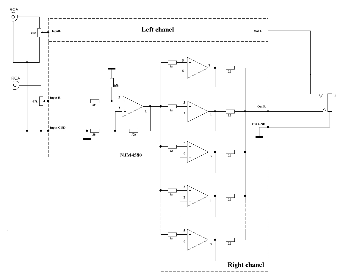

Скорее-как бы уменьшает выходное сопротивление выходного каскада.
Поэтому имеет смысл в запараллеливании 8 -и микросхем, не только в повышении мощности и снижении выходного сопротивления-для использования с АС, но и теоретическом снижении искажений.

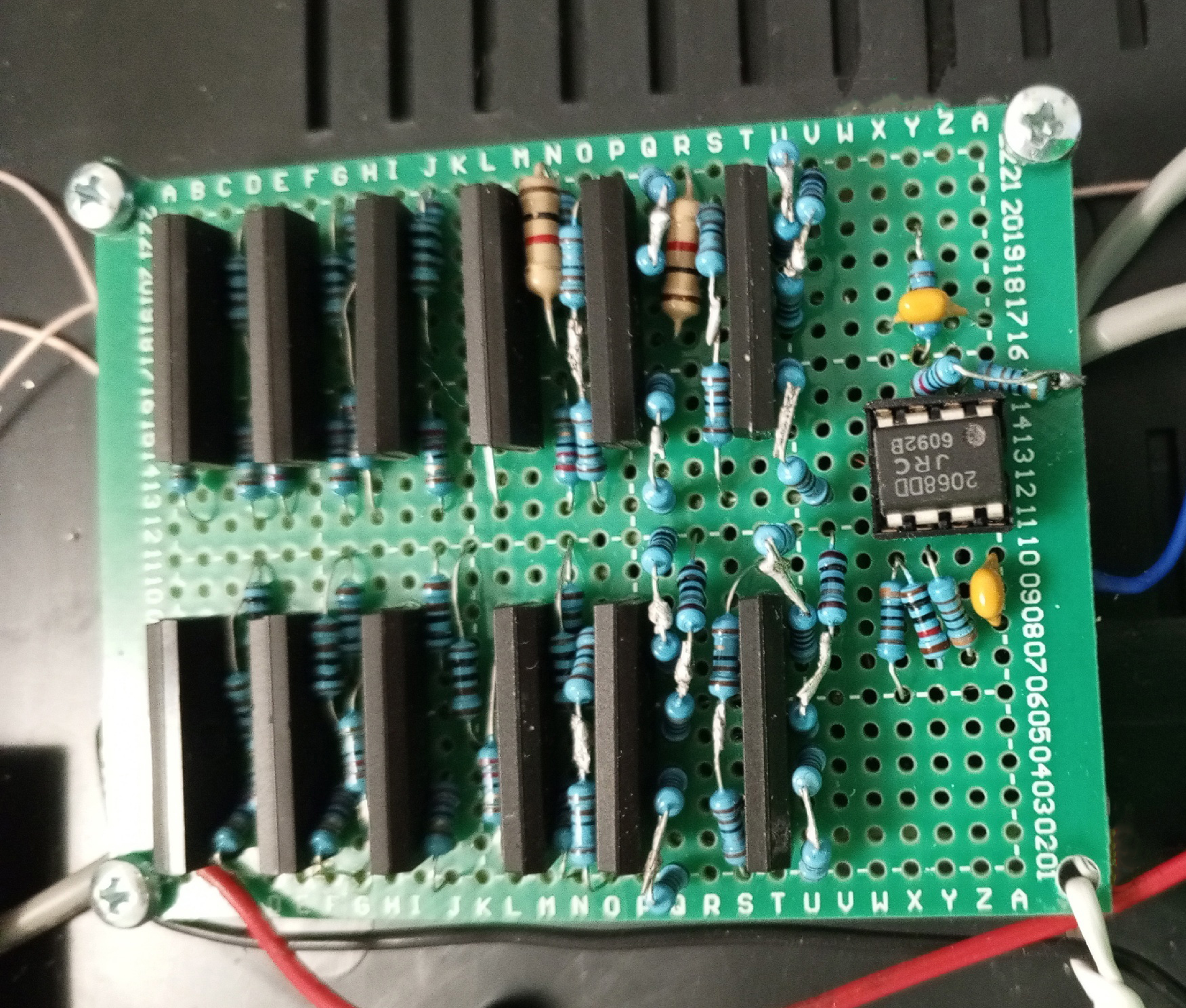

Я некоторое время смотрел в сторону этого усилителя, но собрав самостоятельно нечто похожее, но в 2 раза скромнее по кол-ву ОУ:
предположил, что у китайского -во первых нет 12+12 Вт, во -вторых при нагрузке АС, а не ушниками, искажения будут выше, необходимого мне минимума.
