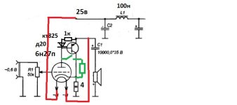

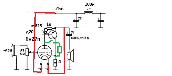

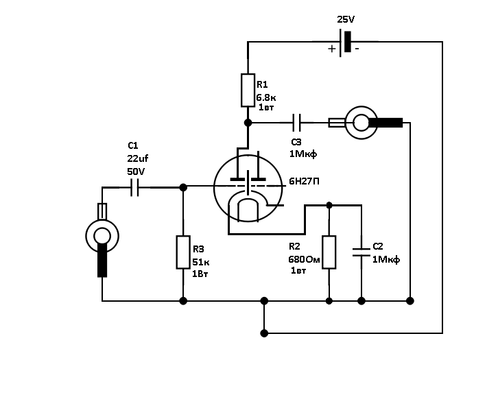

как вариант можно использовать нить накаливания 6н27п но нужно точно подобрать ток накала 330,,,350ма,при пуске тумблером замыкаем анод с катодом через запускающий резистор, после прогрева тумблер размыкаем и схема запускается
ток 330ма подбираем резистором в катоде(4ом)
вместо тумблера можно поставить термоконтакт на 55гр и прислонить его к баллону лампы приклеив на медное кольцо надеваемое на баллон
термоконтакт нормально замкнутый

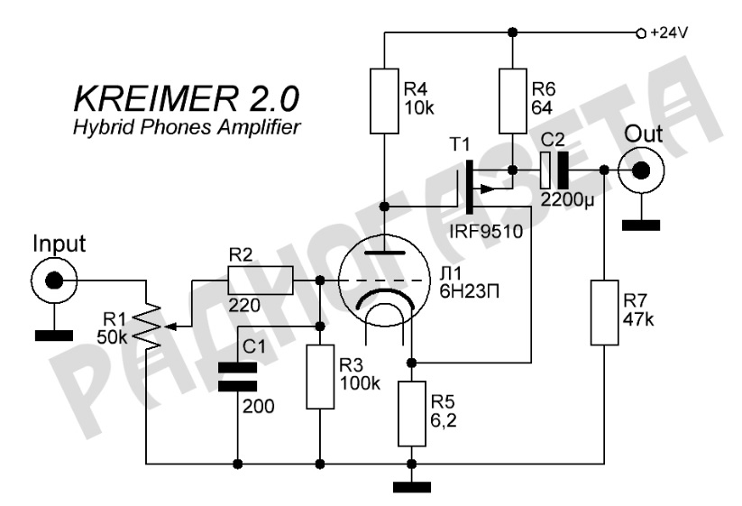

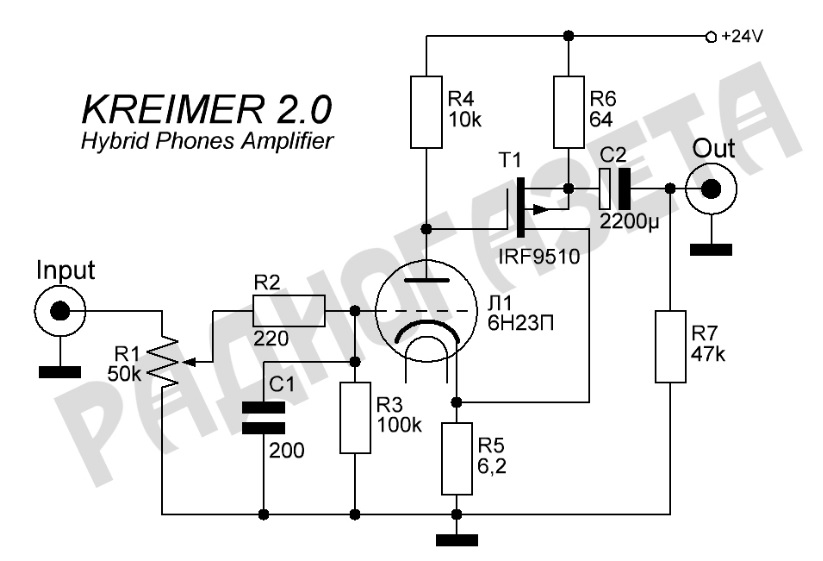

6н23п даже при 60в это шлаковый звук,и Вам так нужно таскать в кармане лампу))))я не против лампы я против лампы при низком напряжении и портатива не ней
Это ваше сугубо личное мнение , а мнение многих кто делал на низкое напряжение ламповый гибрид на 6Н23П совсем другое.
Я аналогично могу сказать своё мнение про ваши схемы тут на странице...шлак ,которые никаким боком не соответствуют названию Темы.

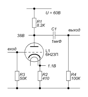

6Н23П нормально работает с напряжением питания 60В (на аноде 40В) при уровне выходного сигнала до 1-2 В .
Для низкоомных наушников(16-32 Ом) выходного сигнала до 1-2 В с головой ,больше не надо .

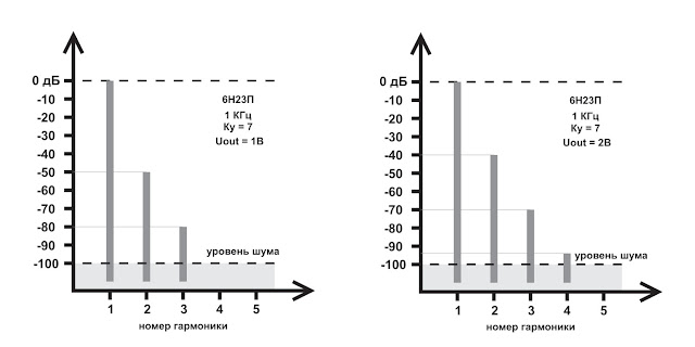

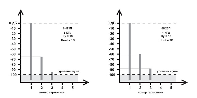

Приводил же спектр гармоник при питании 60 Вольт...
Например ,наушники Сеннхайзер с сопртивлением 24 Ом уже при входном сигнале 1V долбят 108Дб по ушам .;)
Так что низковольтное питание для лампы 6Н23П в гибриде для низкоомных наушников вполне нормально, высоковольтное питание необходимо для высокоомных ,где потребуется уровень выходного сигнала до 5-9В .

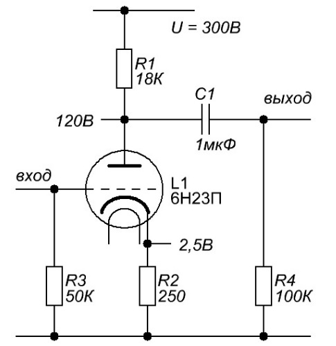

6Н23П при питании от 300В
и Спектр гармоник при выходном сигнале 1-2 В
Да,при 300В получше чем при 60В ,но и при 60В нормально.

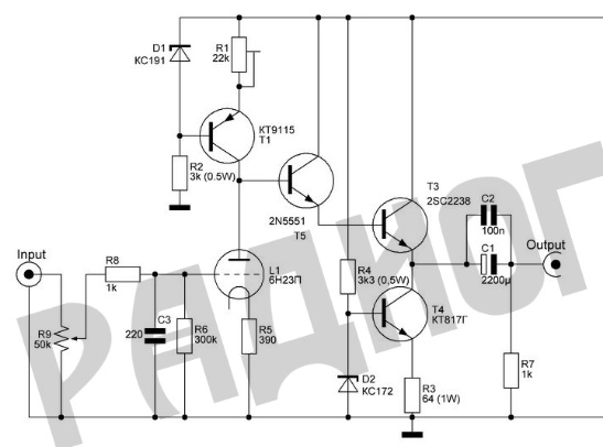

Большинство схем гибридов на лампе 6Н23П при низком напряжение рассчитаны на низкоомные наушники и вполне
нормально работают не только от 60В ,но и от напряжения 24-40В , один чел так вообще запитал от 14 Вольт и доволен.
Можете сами посмотреть такие схемы гибриды для наушников...
например ,Креймера версии 2 и 3...
https://radiopages.ru/kremer3l.html

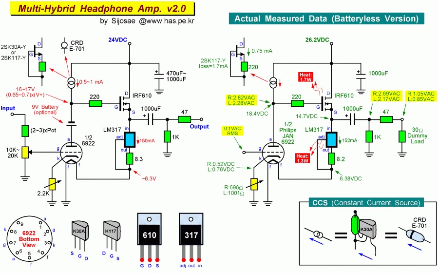

забугорные схемы питание 24_26Вольт...
всем тут знакомого Святослава...

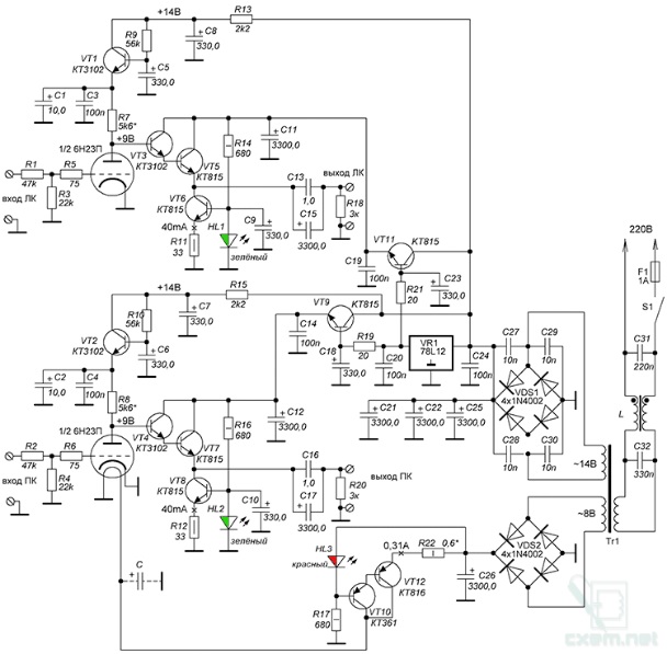

14-17 Вольтовый вариант...
https://cxem.net/sound/amps/amp165.php

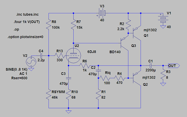

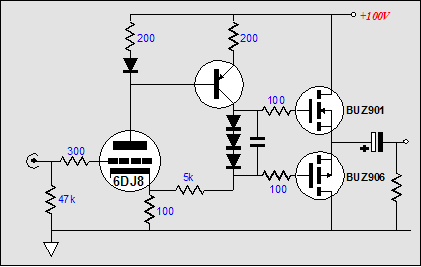

Вот как можно сделать грамотно и с лампой.
В схеме на латералах можно заменить их одиночным вертикалом с резистором в истоке. будет кипятильник, но достойно работающий на наушники, не эта порнуха.
На входе применить удачный во всем пентодик 6Ж9П в триоде или с ООС , нагрузить его на обычный выдранный из убитого бесперебойника IRFZ46 с кипятильником в истоке. Проще некуда.

Прежде, чем что-то клепать, не помешает составить для себя ТЗ: с какого источника собираюсь слушать(уровень выходного сигнала с него), какие наушники буду использовать ( их сопротивление и желаемая выходнвя мощность при прослушивании). Уже подобный напряг головного мозга многое поставит на место.
Лампы - аналог 6SN7, SRPP несколько перекошенный. В общем, генератор чётных гармоник.

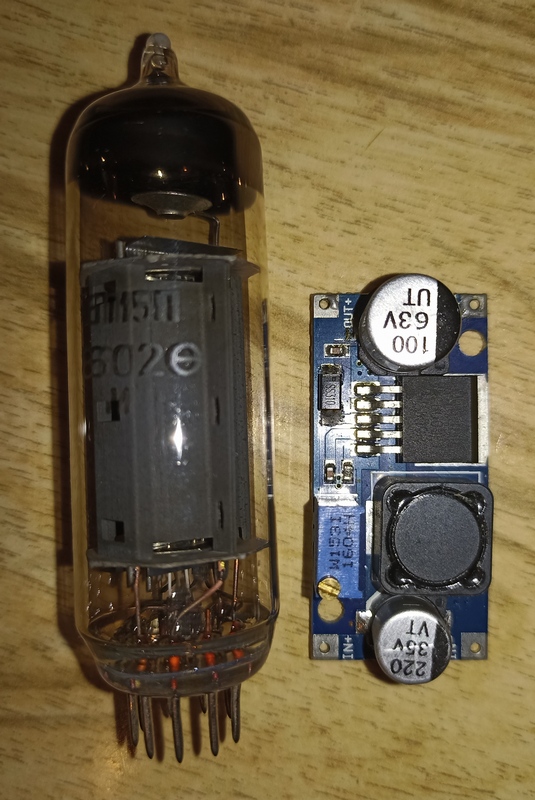

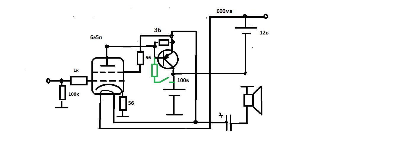

мне идея использовать нить накала в качестве нагрузочного резистора понравилась,накал по делу пристроен
только прийдется половинки лампы параллелить и одну лампу на канал
ставить
вот кто не любит трансы мотать
100в получаем из 12в с помощью DC-DC преобразователя
можно 6н23п ставить и параллелить половинки,но ток тогда 310 ма выставить,короче ток накала

Раз уж теперь это радиокружок, то я думаю подобный вопросы теперь будут уместны.
Как течет ток в радиолампе? Вот я опишу как я вижу это сам, а вы меня поправьте, если я где то ошибаюсь. Просто мне до сех пор, многие вещи не понятны.. (да и спросить не у кого было) и таким же как я тугодумам будет в любом случае полезно почитать.
За основу я взял схему что приводил ранее. Опишу своими словами как это вижу.
Ток течет от минуса к плюсу ( по крайне мере я читал пишут так.) Ток движется от большего потенциала к меньшему, и пытается придти в равновесие.
То есть получается, мы подали напряжение с минуса пошли электроны, прошли через резистор R2-R3 и осели на катоде, а на сетке через R3 появился небольшой отрицательный потенциал( немного заперли лампу что бы напор был больше...).
Затем мы подаем на сетку переменное напряжение, звуковую волну ~ и на сетке начинает с той же частотой колебаться сигнал. Затем мы начинаем подогревать катод, и электроны с катода начинают тяготеть к положительному потенциалу к аноду.. через сетку и ток движется с той же частотой что и на сетке. От одноименных электроны на сетке они отталкиваются, часть улетает обратно в катод, а полезные как бы толкают одноименных дальше вперед?.
А вот дальше мне не понятно совсем дошли электроны до анода.
Там у нас резистор 6.8Ком то есть большое сопротивление. В резистор получается они толком пролезть не могут труба уже стала "уже" (аналог с сантехникой....) то есть куда они единственное могут про лесть, да нормально - более менее, это только выходной конденсатор 1мкф он заряжается потом разряжается заряжается итд.
Если на выходе стоял бы трансформатор допустим, и лампа была бы мощнее, то получается электронам деваться не куда? и там и там большое сопротивление растет как бы мощь? а трансформатор получается это все переваривает равномерно, и отдает на вторичную обмотку правильного сопротивления?
