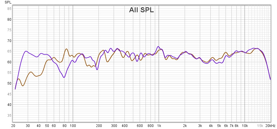

Покажите в полосах СЧ, ВЧ, СЧ+ВЧ с включением в фазе.
В выходные проделаю, сегодня перемещаюсь вечером в столярку , надо фрезеровать в сабе посадку под усилитель….
Если успею сейчас перетащу провода в нишу и сниму там ачх …. Подкину 33 мкф в нч
переместил всё1 в нишу ...колонка номер один...
ачх снова изменилось
колонка номер два
на номер один ставль в нч 33 мкФ
есть просадка 1 кГц
Отлично снятая АЧХ. А что было с первой??
Было 2 см …. В оформлении и с фильтром…
Второй раз без фильтра 2 см и уложил в коробку с синтипоном
Писали что этот динамик на ЗЯ используют часто..
разница в измерениях....вчера в одном углу, сегодня в другом... вот и мерий.. без ковров
все измерения
по оси вч сч 1 метр

Из выраженных косяков- шиш на 2 килах, в самой крикливой части и яма на 4 килах, где вся разборчивость речи и серебро в голосе .Участок 4-5 кгц нужно подтянуть, подвалив средник на верхнем крае и добавив отдачи пищалке на нижнем срезе.
Дядя Саша, боремся изо всех сил именно за это.
Не хочет, ... Почитайте чуть выше. Расположение динов и частота раздела жёстко связались со включением СЧ и ВЧ динамиков в фазе, и пока что любые попытки сделать сказанное Вами оборачиваются бОльшей дырой 4 кГц.
Думаю, своё вносит комбинация СЧ с рупором (пик +10дБ на 6 кГц убран режектором) плюс изодинамик ВЧ.

ну мы имеем провал 3-4 кГц всего 2 дБ.. в приделах госта)

Относительно среднего уровня на 1000гц провал до 6 дб.

после корекции в НЧ 1 кГц присел на 3 дБ

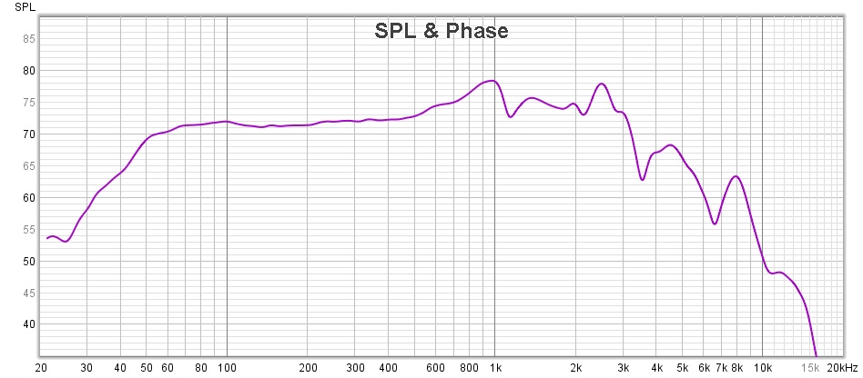

Посмотрите на АЧХ СЧ полосы и скажите, когда последний раз такую лялю видели и сможет ли она звучать отдельно #168

Красивая ачх средника, к такой и стремимся.Но неплохо глянуть вне оси, там бывают сюрпризы,особенно когда средник с крышку от каструли.

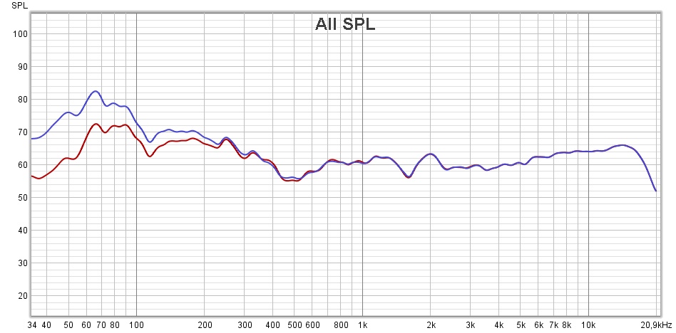

и перенос акустики и микрофона в нишу окна... ...раньше была средина комнаты
Но раньше была проблема на 500 Гц, видимая с 2 см, это не была комната!
Вот, рубаночком прошлись по участку 300...1000 Гц. Осталось придумать что-то с
и можно на выставку. Учитывая отделку )))
в верхней части где в акустике за сч и вч пустота... я туда колбасу укладывал, а сейчас я её положил за НЧ а вверху положил вату в чулке где то с мяч

Здесь её место. Вот подтверждение: в подушках динамик чист от провала 500 Гц, Это было офомление.
А пускать его высоко по частоте было опрометчиво. Напужался я низкой отдачей СЧ и взял за основу малую индуктивность 2 мГн. Вот поделить бы сей НЧ и актуальный СЧ активными фильтрами на 400, и биампинг!

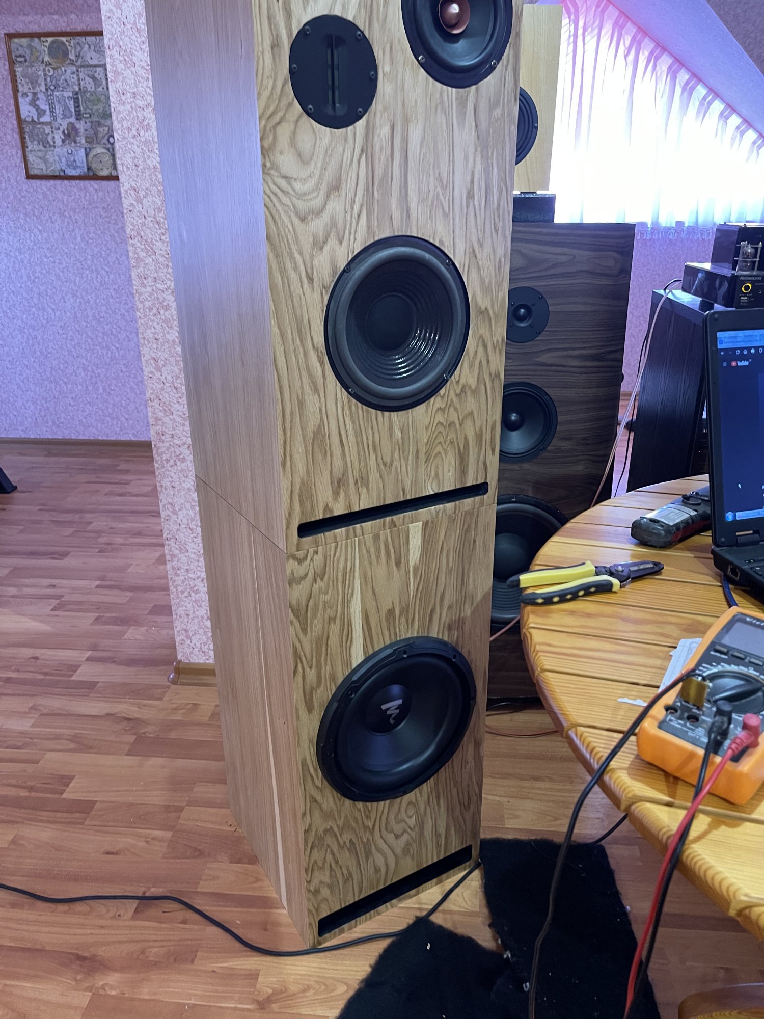

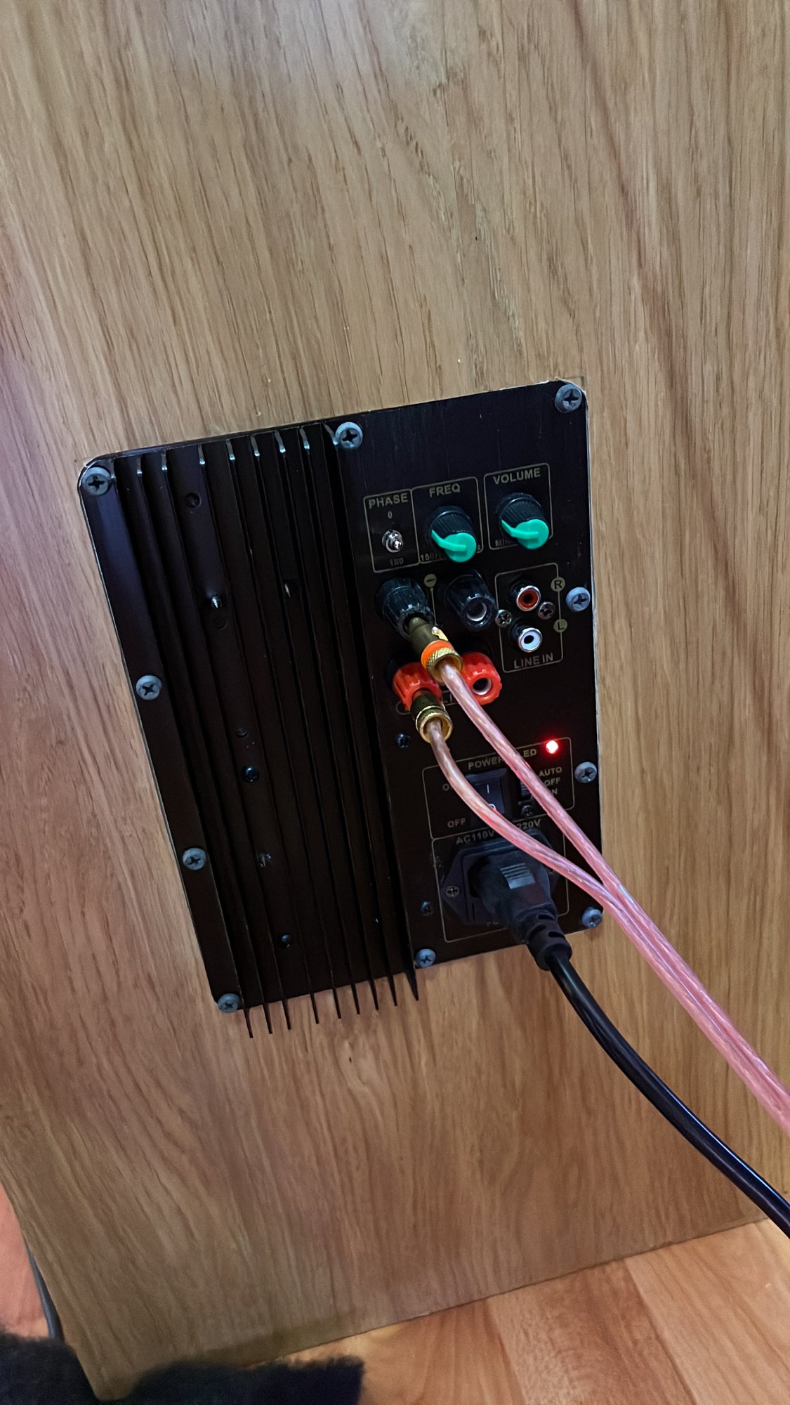

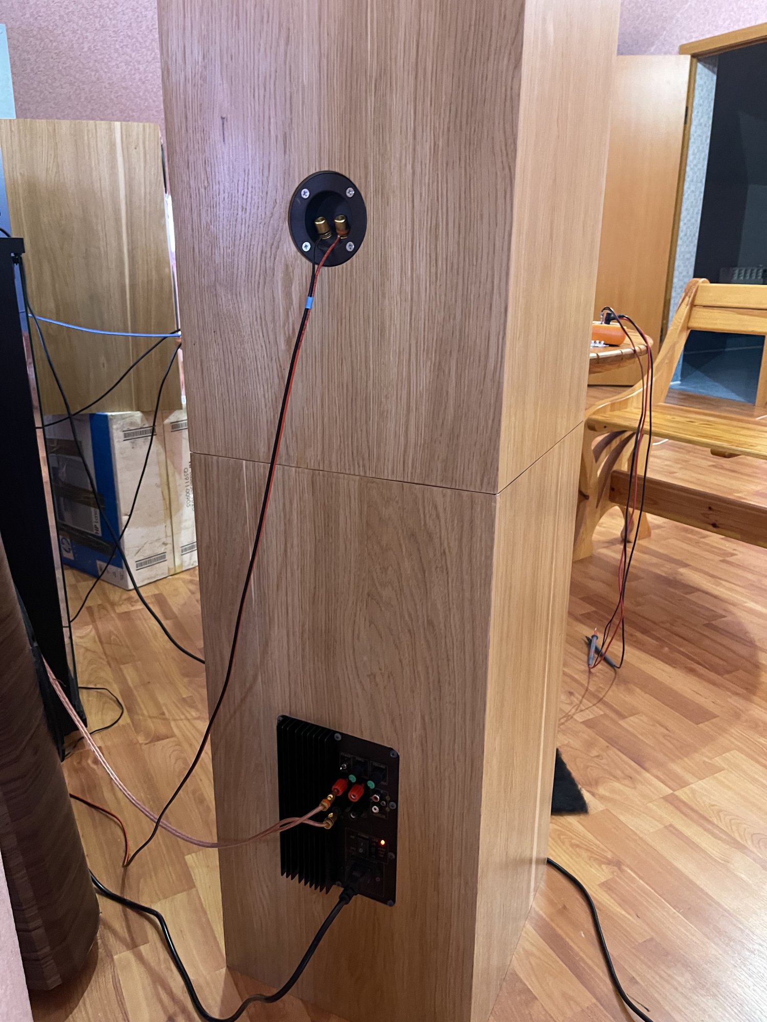

Собрал первую бас секцию.. уровня перебор.. на крутилках первое деление.. неожиданно много низов)
Китайцы ещё полярность перпутали.. долго колдовал.. не пойму прчему фаза 180 гр есть низ, а. Ноль нема

F1A64235-6AA7-42B5-A15B-9EFD3D668AE2.jpeg 46228CBD-5FCC-48D8-B102-5F60F2A747B5.jpeg 7A819D4B-6902-411D-80A1-EDFE47E5BFB0.jpeg
5,500
3,937
158

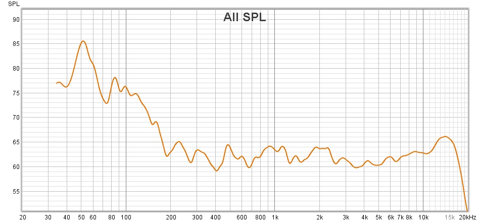

Посмотреть вложение 44319Посмотреть вложение 44321Посмотреть вложение 44322
Китайцы ещё полярность перпутали.. долго колдовал.. не пойму прчему фаза 180 гр есть низ, а. Ноль немаПосмотреть вложение 44324
И вот вопрос: каким порядком обрезать верхнюю секцию и какой уже есть в себе?

Но играют бодро... в ручную установил на слух.. бас уровень...
Китайцы ещё полярность перепутали.. долго колдовал.. не пойму почему фаза 180 град есть низ, а ноль нема
А кто сказал, что низ должен быть при 0 градусов? Ни частоты раздела, ни сдвигов фаз мы не вемы.

Частота среза на сабе 65 Гц
Про какой фильтр идет речь.. мид бас обрезать? А зачем.. ? Ведь саб мне нужен для той части спектра что мид не выдаёт или выдаёт , но мало..
Вчера в сабе закладывал в фазоинвертор стнтипон.. но его он вырлюнул😄
Да, пожалуй самый главный вопрос...
Может заткнуть фазик АС и на естественном "спаде" "подъезжать" снизу самбухером?
Только сводить, как мне кажется, надо в точке прослушивания. Ну и эквализации "внизу" всё-таки, наверное, не избежать, что бы от мод убежать и басовую полку на свой ух выстроить... ;)
Так и было сделано, саб настроен частотой среза в область что не вытягивает трехполоска..
утром измерил 1 м с сабом и без срез саба 150 Гц
срез саба 60 Гц
