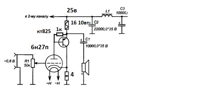

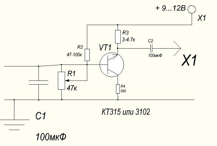

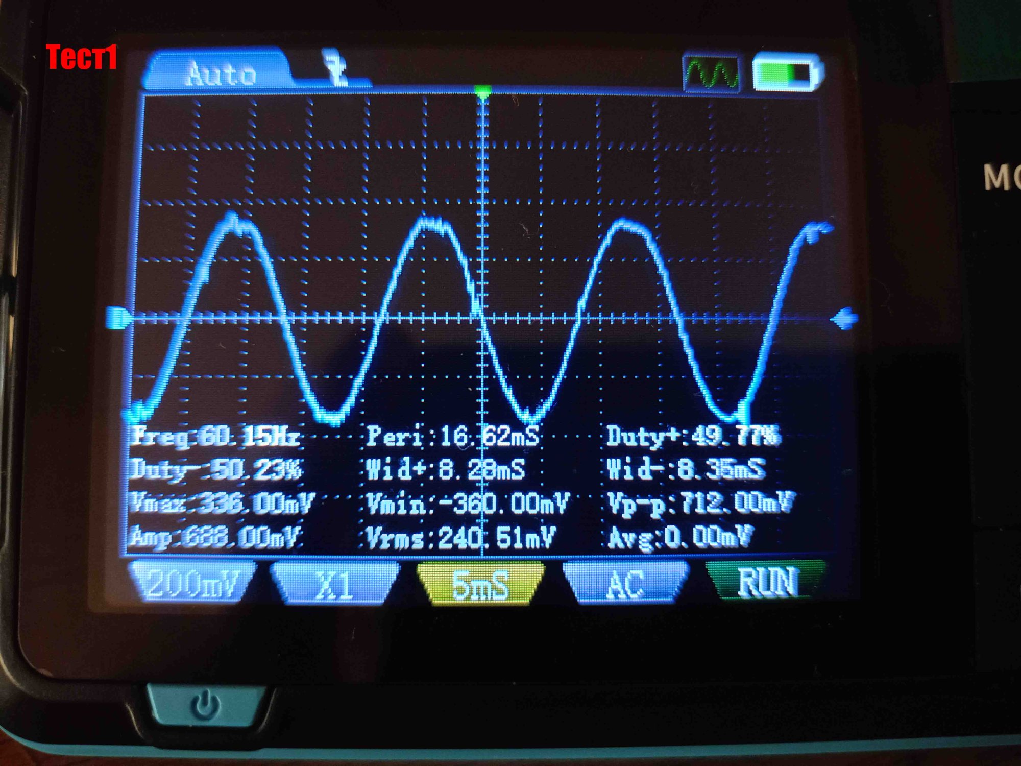

Кому не сложно объясните...я правильно думаю или нет? . Вот если делать гибрид даже пока для начала потренироваться, то получается транзистор в обязательном порядке должен быть включен по схеме с общим коллектором правильно? Что бы сопротивление входное было большое... что задаст нагрузку на выход лампе. По итогу получается, если вот эту схему взять, (нашел самую простую к примеру) и подключить выход с лампы на вход этой схемы на выходе должен быть усиленный звук искажений лампы в транзисторном варианте... Пока хотя бы так... Главное правильно или нет? В дальнейшем сделаю полноценный гибрид по тем схемам что выкладывались ранее отдельный, а сейчас хотелось бы как то эту лампу улучшить без сильных изменений в схеме...

Нет там транзистор понятно дело мало мощный сам принцип верный? Просто я ведь и сравнил включения и гибридов там везде вроде бы с общим коллектором нагрузка этим задаётся на лампу?
Да там еще в схеме не заметил конденсатор закороченный с1 да так нельзя правда косяк...не заметил взял первую попавшуюся более менее схему с инета по проще подходящую вроде бы по включению схему

Где вы эти схемы берете? Как сказал А.Б.
свят-свят, как сказали бы , глядя на такое.
Первое схема нарисована через ж...пу ,что брасается в глаза,
второе не верно указана полярность питания.
Не изобретайте велосипед соберите проверенную схему.

KARPOV здесь прилично писать своё имя, которое мама дала. Если тайна или имя типа Чегевара (не шучу), можете придумать другое.
Вы надумываете "полноценный гибрид", а знаний, как бы необидно сказать, недостаточно.
Вложение в #152 даже комментировать не хочется.
Называлась эта ерунда "ушник 6н27п". Обратите внимание на транзистор - это составной особо мощный транзистор. Резистор аж 10 Вт. Конечно, тут пыжились подключить динамик, но вы желаете получить супер что-то от КТ3102 с током 1...2 мА. Это называется профанация, очередная "схема с лампой", НЕ ламповая. Проще лампу поставить рядом и подать накал.
Прожекты делать не надо.
Хотите сделать ПСЕВДОламповый усилитель?
Извольте. Возьмите вашу лампу какая есть и сделайте на ней ламповый усилитель БЕЗ транзисторов и без нагрузки.
Подайте на вход генератор с уровнем вашего источника, 0,1...0,25 В. Подключите осциллограф к аноду, не буду писать как пользоваться осциллографом, и добейтесь максимального уровня неискажённой на глаз синусоиды. Это будет ПЕРВЫЙ этап. Про ВТОРОЙ этап говорить пока рано.
Когда покажете что у вас получилось, можно будет идти дальше.
По вашей реакции и действиям сразу всем станет ясно, стоит с Вами обсуждать тему дальше или не заниматься бессмысленным делом.
Да кстати и вправду не заметил, что полярность не правильная в программе смоделировал сейчас. Как будет работать и там по умолчанию поставил плюс на коллекторе, а сейчас сравнил и да косяк там... Не изобретаю велосипед, просто сначала над этой хочу поиграться, посмотреть, послушать разницу...

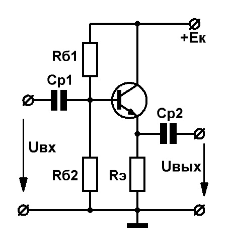

Ну что сказать? Как говорят в народе чем бы дитя не тешилось.... Попробуйте сделать эмиттерный повторитель и подключите к своему ламповому каскаду !!! обязательно через конденсатор!!! (конденсатор должен быть рабочим напряжением не ниже анодного)
Правильно учит вас Сергей (KSV)
Сделайте первый каскад настройте его дальше можно подумать что к нему добавить.

Переменный резистор включен не правильно.В нижнем положении он коротит вход и сгорает,то ,что перед ним. Нужно его подключать как в посте 157 ниже.Опять вопрос где такую схему-глупость вы нашли.

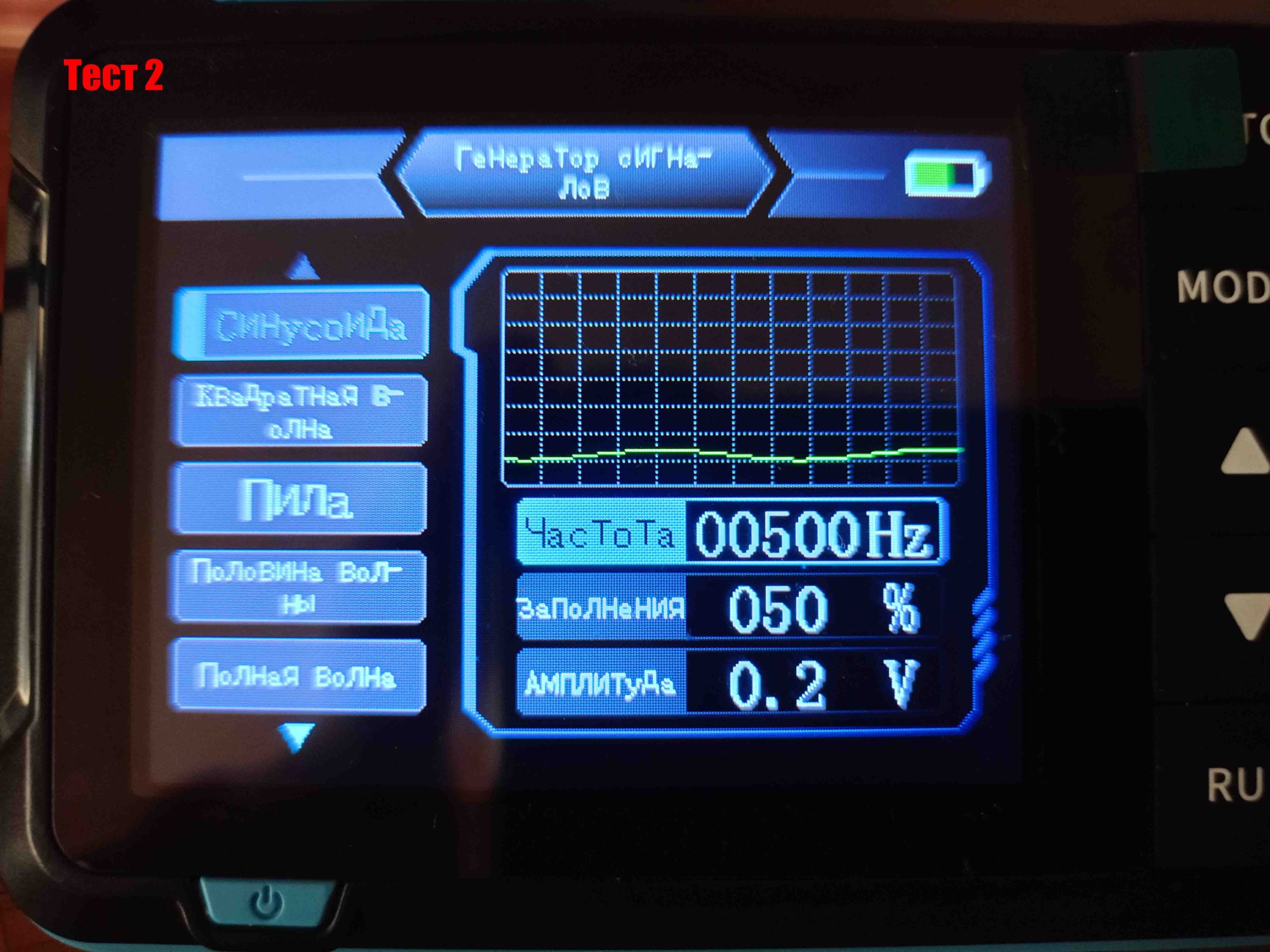

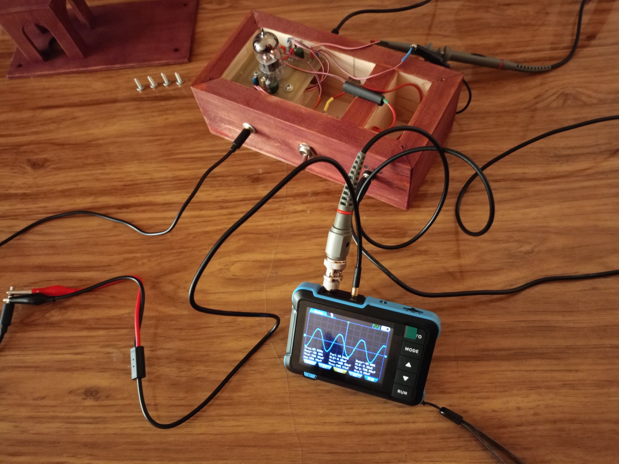

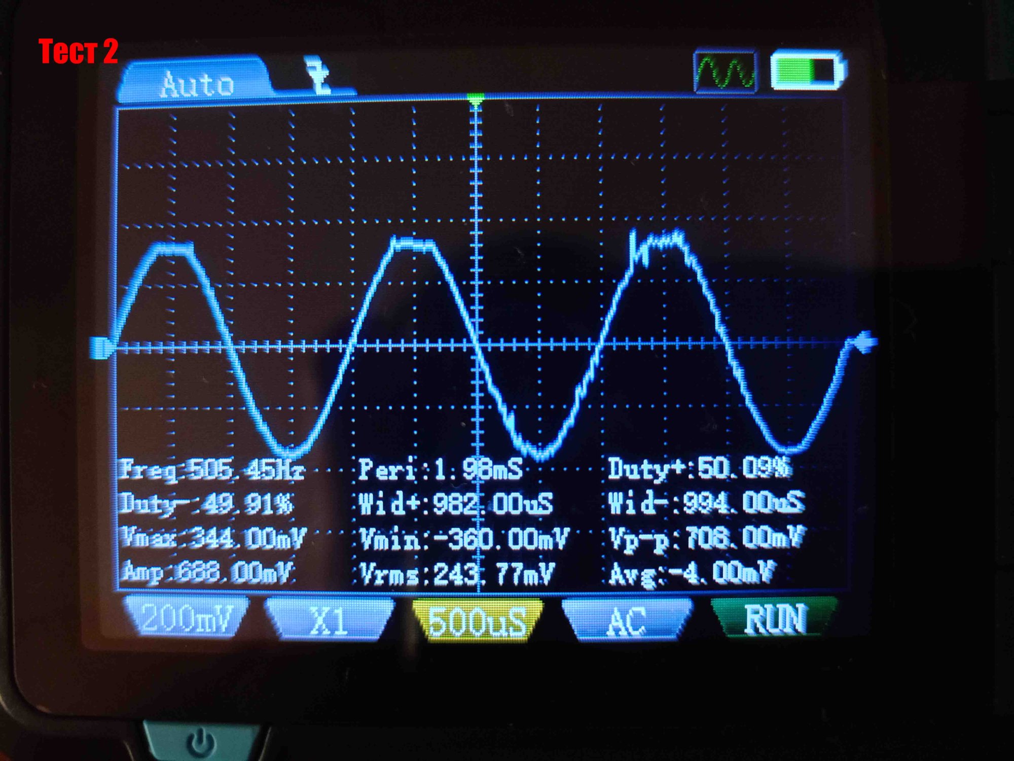

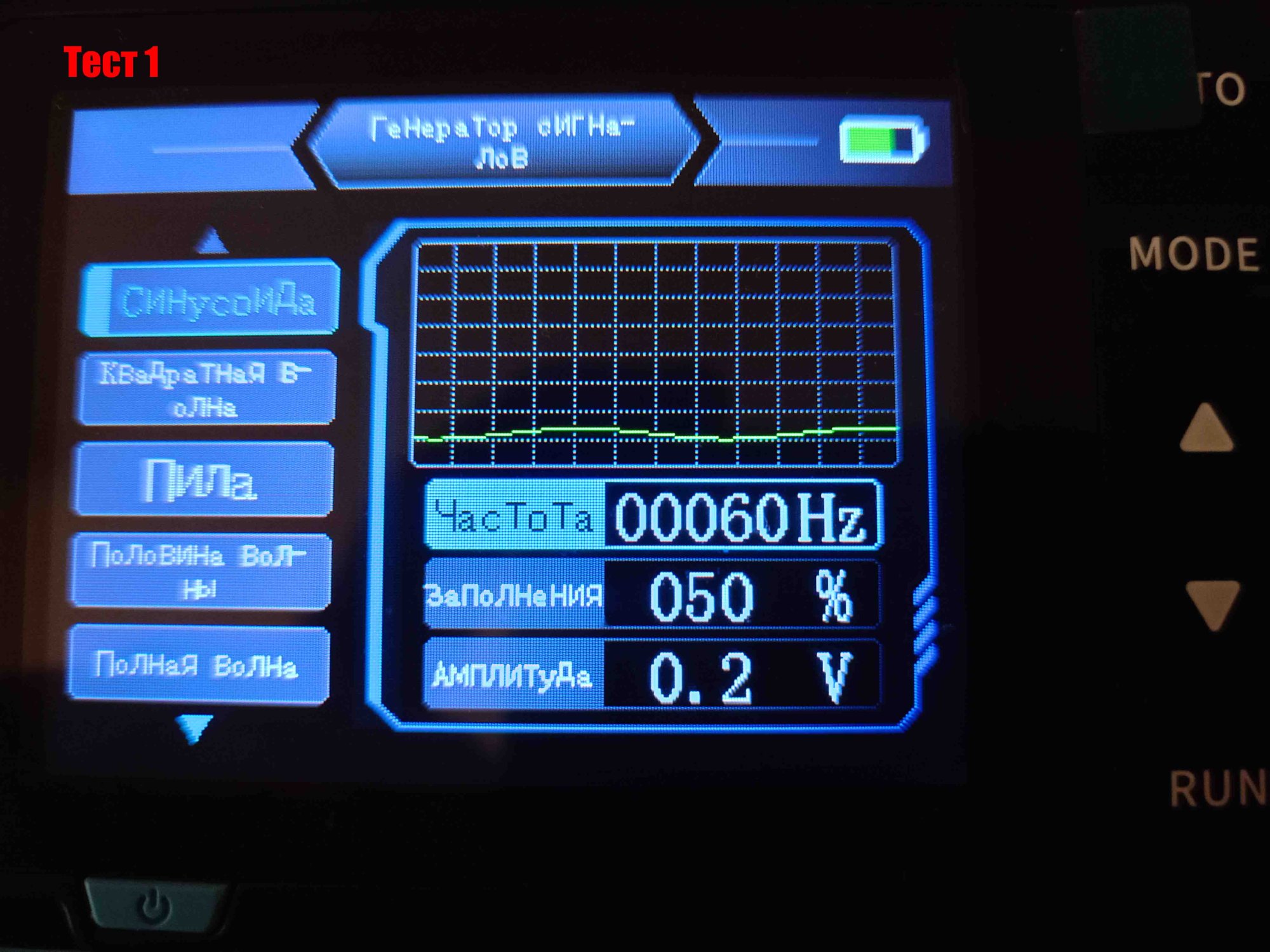

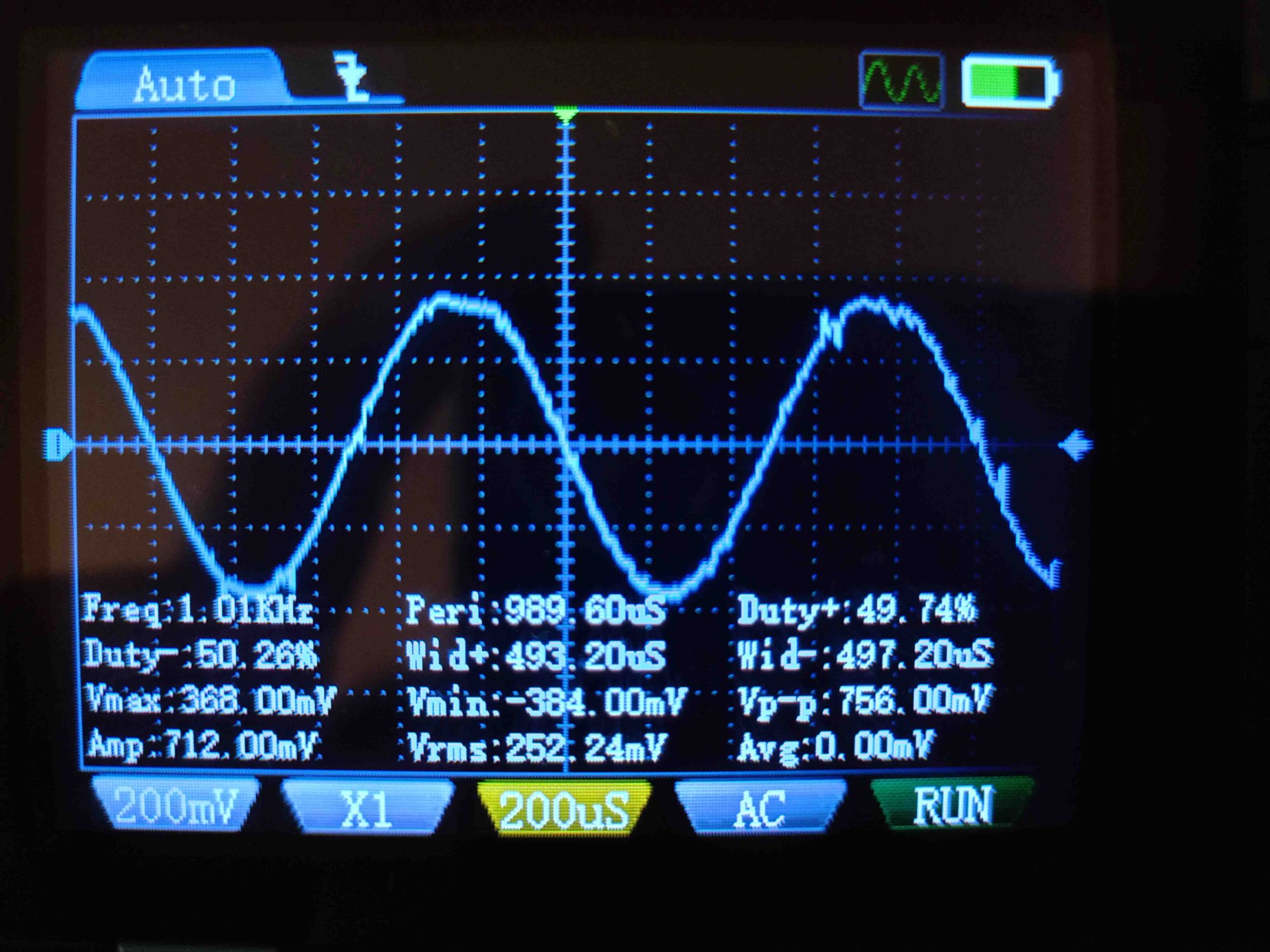

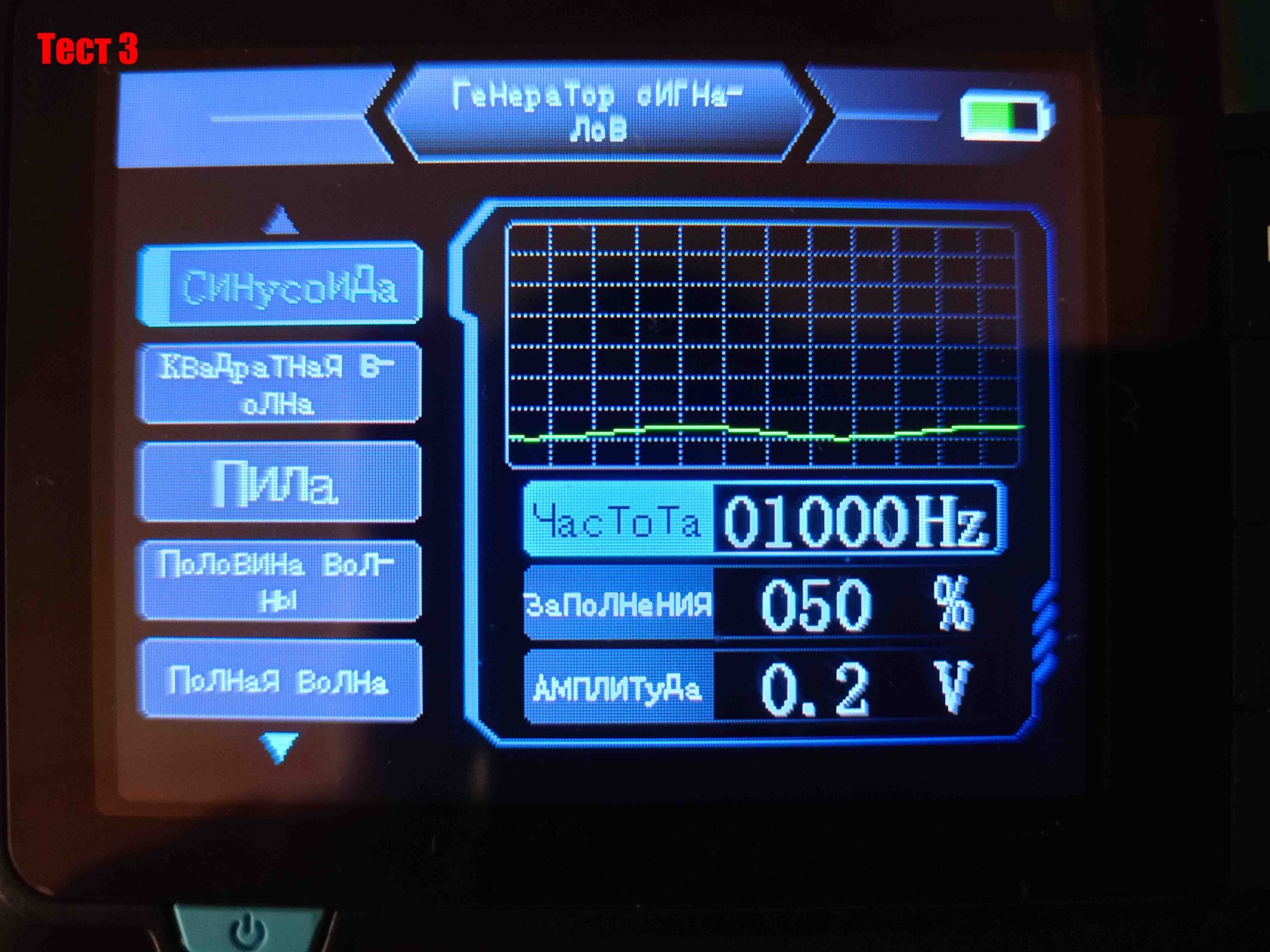

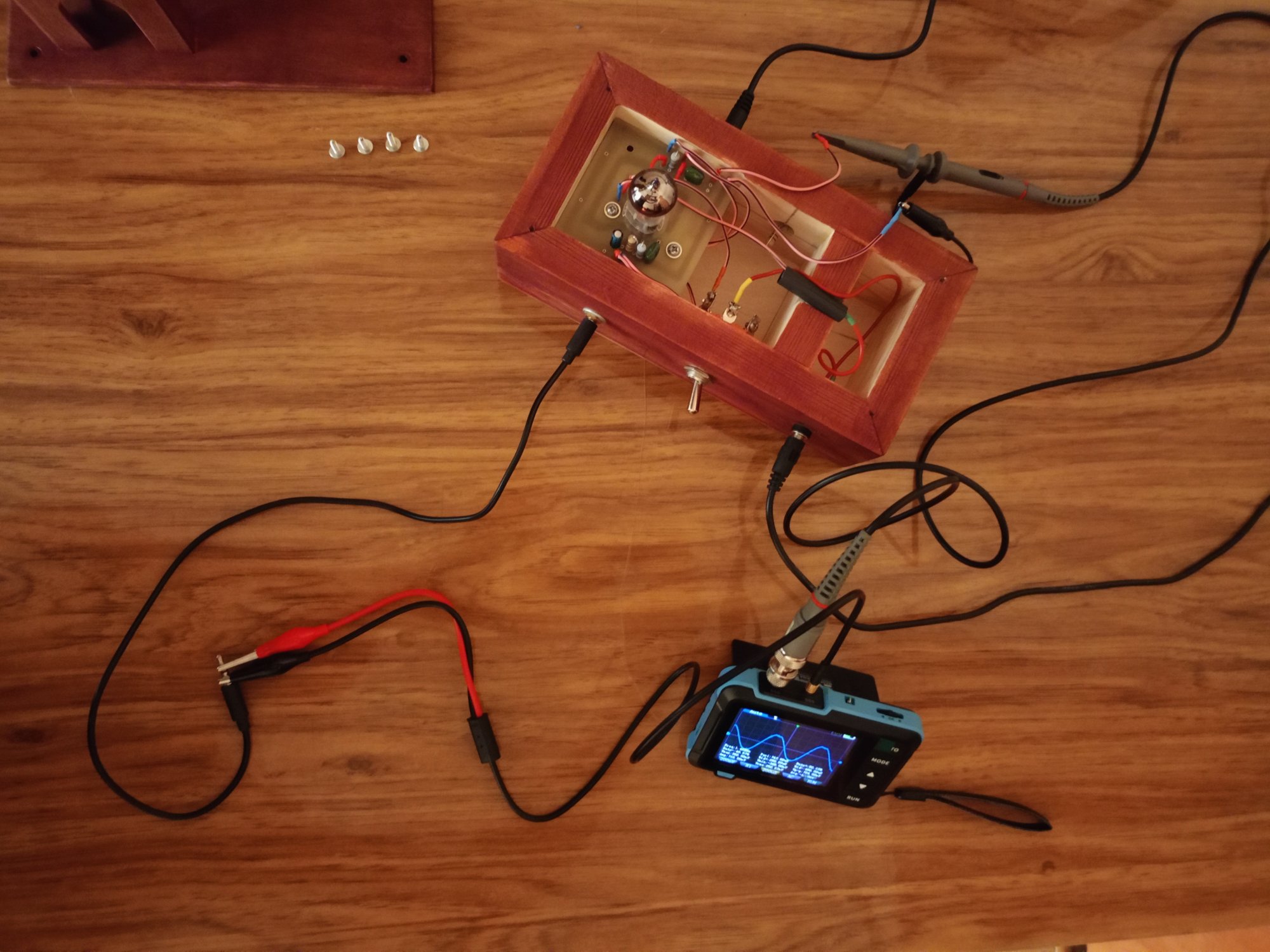

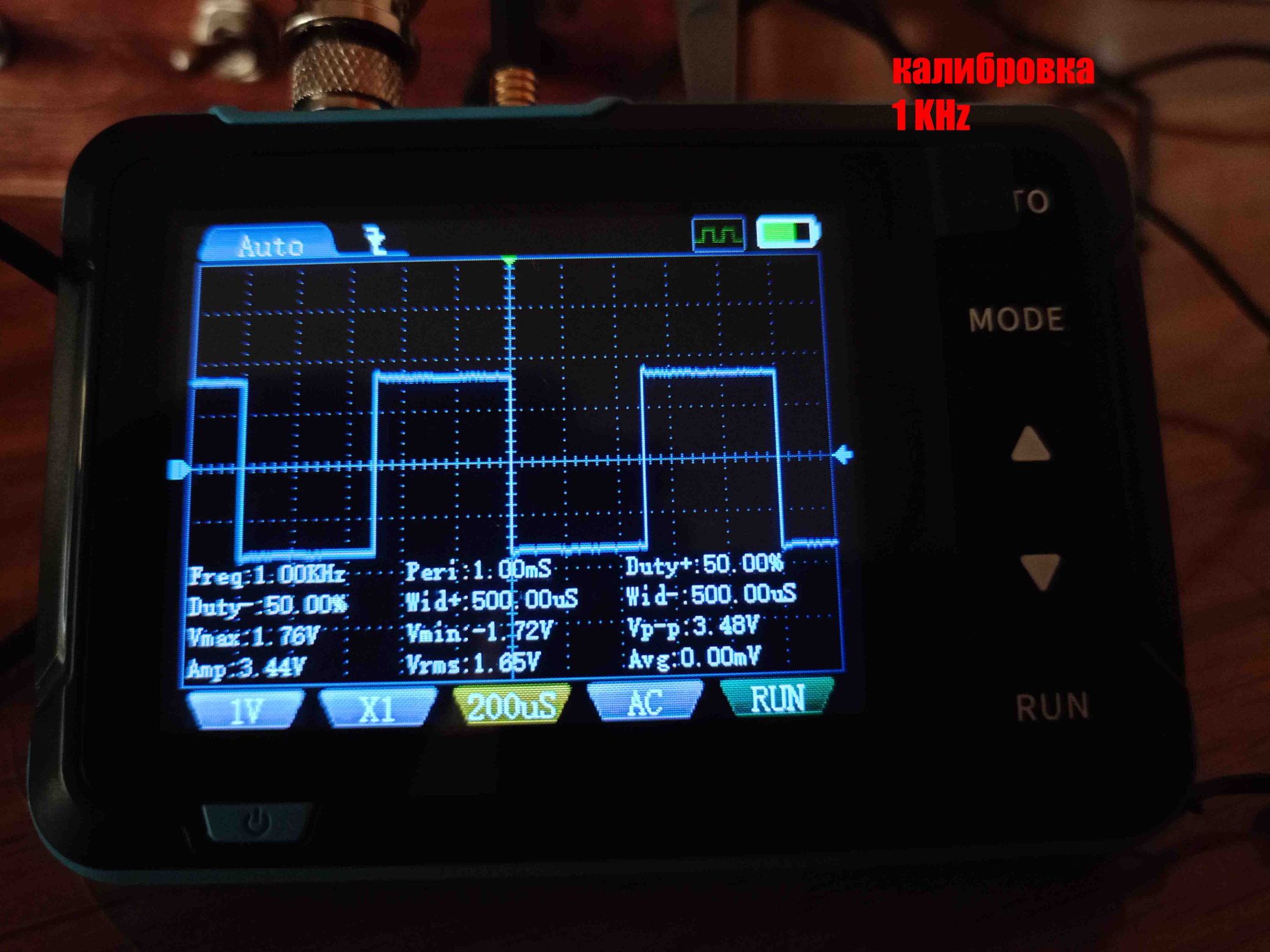

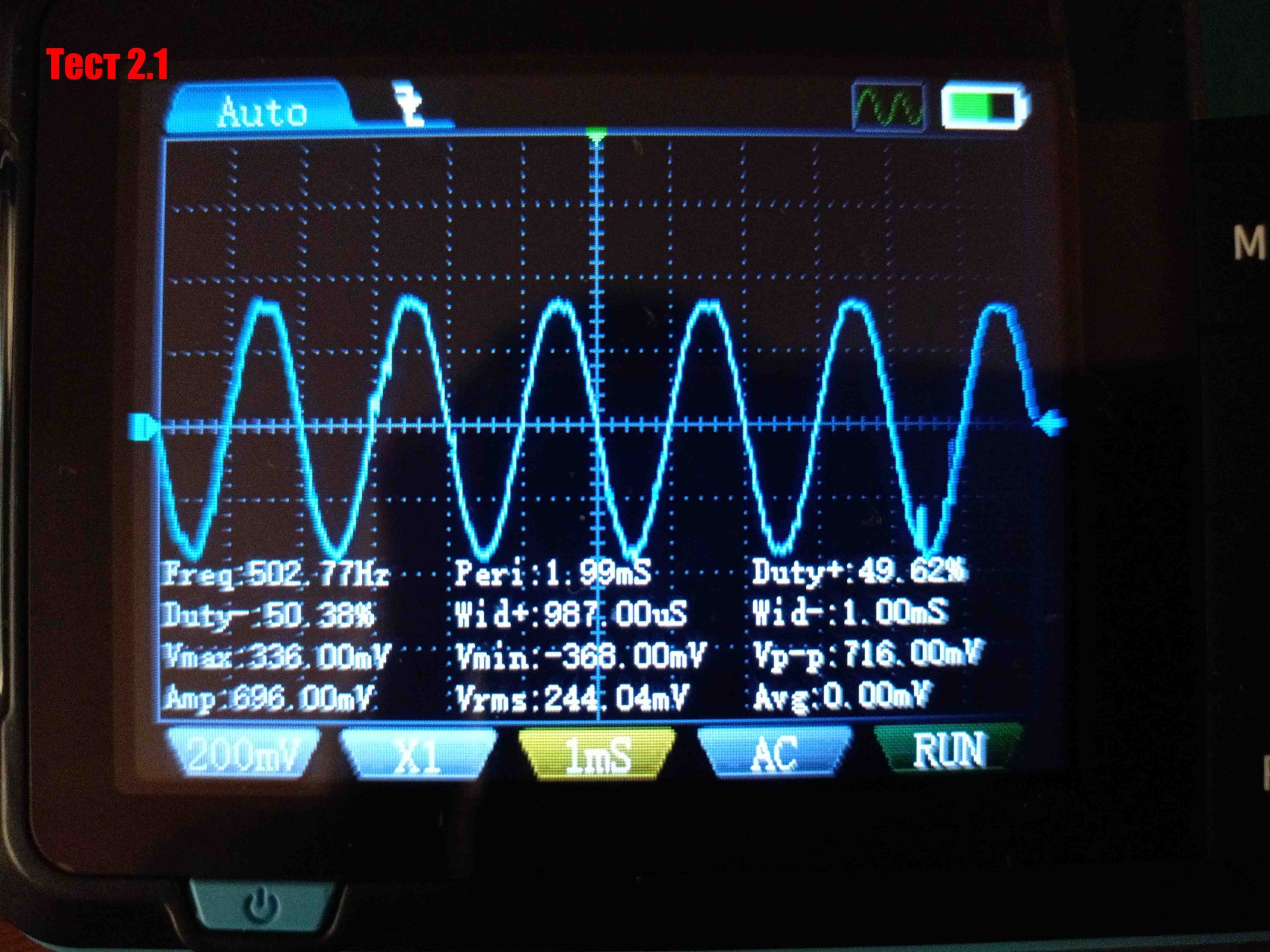

Долго собирался сделать проверку осцилограффом, хотя взял его давно уже. Все не как руки не доходили толком... да и для меня это скорее хобби. Сразу скажу осцилографф любительский неточностей много, уверен, но это хоть какой то вариант увидеть наглядно.... но на мой любительский вкус вроде не все так плохо, ведь с синусоидой? На Анод во всех "тестах" подавал 10 вольт с блока питания, накал как положено 6.3 вольта. Все изображения подписал, что бы не запутаться, Откалибровал как в инструкциях, пишут 1 кгц до состояния ровного меандра. Вроде так.... Схему с момента публикации этой темы на форуме не менял, все как есть.... Что скажете? Сейчас пока еще кстати нашел трансформатор 220/3.6 вольта 200mA (Первичка 2.5Ком, Вторичка 18 Ом.) послушал вчера с него, вроде нормально звучит. Думаю, пока его поставлю, с него буду слушать, а в дальнейшем может еще что найду...
