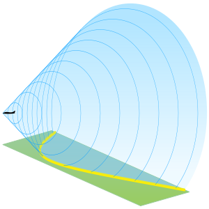

неразделимы, как МиГ 31 и эффект при переходе в сверхзвук . Только вот не знаю чем это нам поможет
Ничем нам это не поможет... Скорости у нас маловаты smile_10
А хлопок - это просто ударная волна(на земле-жёлтая линия) возникающая при полёте на сверхзвуке...

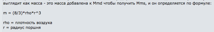

Это оформление предназначено для самого гавённого на свете динамика. Его параметры можно посмотреть по ссылке под рисунками оформлений.
Восемнашка с массой подвижки чуть меньше обычной имеет BL в три раза меньше. Как всегда это всё сделано для любителей задержек, гудежа и тормозного звука.
К тому же вообще не понятно как они измеряли или считали массу присоединённого воздуха. У них вышло 44 грамма, хотя на самом деле она в 2 раза меньше.
Вот формула:
Есть подозрение что это попытка обмануть неопытных пользователей и занизить Mmd.
Попытка хорошая, считать всё равно практически никто не умеет, весами пользоваться тем более. И не собирается учиться, знания и умения заменяет вера в картинки, а там чем больше добротность - тем лучше. Только почему-то всё время не отпускает желание занизить массу и вместе с ней добротность. Но это подсознательное.

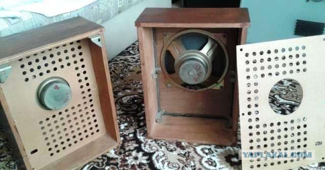

ОЯ
А на фото изображена система с тюнингом чтобы дети пальцами не лезли )
В случае же ПАС на корзине мы "не даём динамику пользоваться свойствами ЗЯ".
Получается система в системе .

ОЯ

Прошу прощения, но по - моему Вы передёрнули и отвлеклись.
И при чем тут данная картинка? Она к теме не относится.

В момент превышения скорости в 1 мах.
Цитата: "При переходе от сверхзвуковой скорости к дозвуковой всегда происходит разрывно — с образованием ударной волны. Интенсивность этих ударных волн невелика — перепад давления на их фронтах мал, но они возникают сразу во множестве, в разных точках поверхности летательного аппарата"
А "хлопок" мы слышим таки от ударной волны, возникающей при полёте на скорости > 1 Мах...
