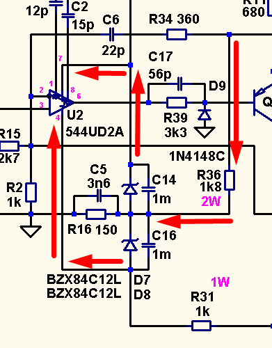

УМ заточен под 100 Вт на 4 Ома. Схемотип ВВ.
Отличия: база Т2 опирается на +12 В питалова ОУ. Тогда база Т1 имеет потенциал 2,7 В, и диод Д9 в норме заперт, а отпирается только в клипе, когда напряжение на выходе ОУ принимает отрицательные значения.
Также имеется следящая связь по питалову ОУ для снижения искажений при работе от РГ:
Для устранения падения на сопротивлении
монтажа,
контактов реле,
катушки
нелинейного напряжения от протекания нелинейных токов АС, применён охват всего этого добра петлёй ООС R37C10-R7/R2.
Такая мера настоятельно рекомендуется,
иначполучаем искажения на клеммах АС порядка 0,5...1% в диапазоне самой высокой чувствительности ухов.

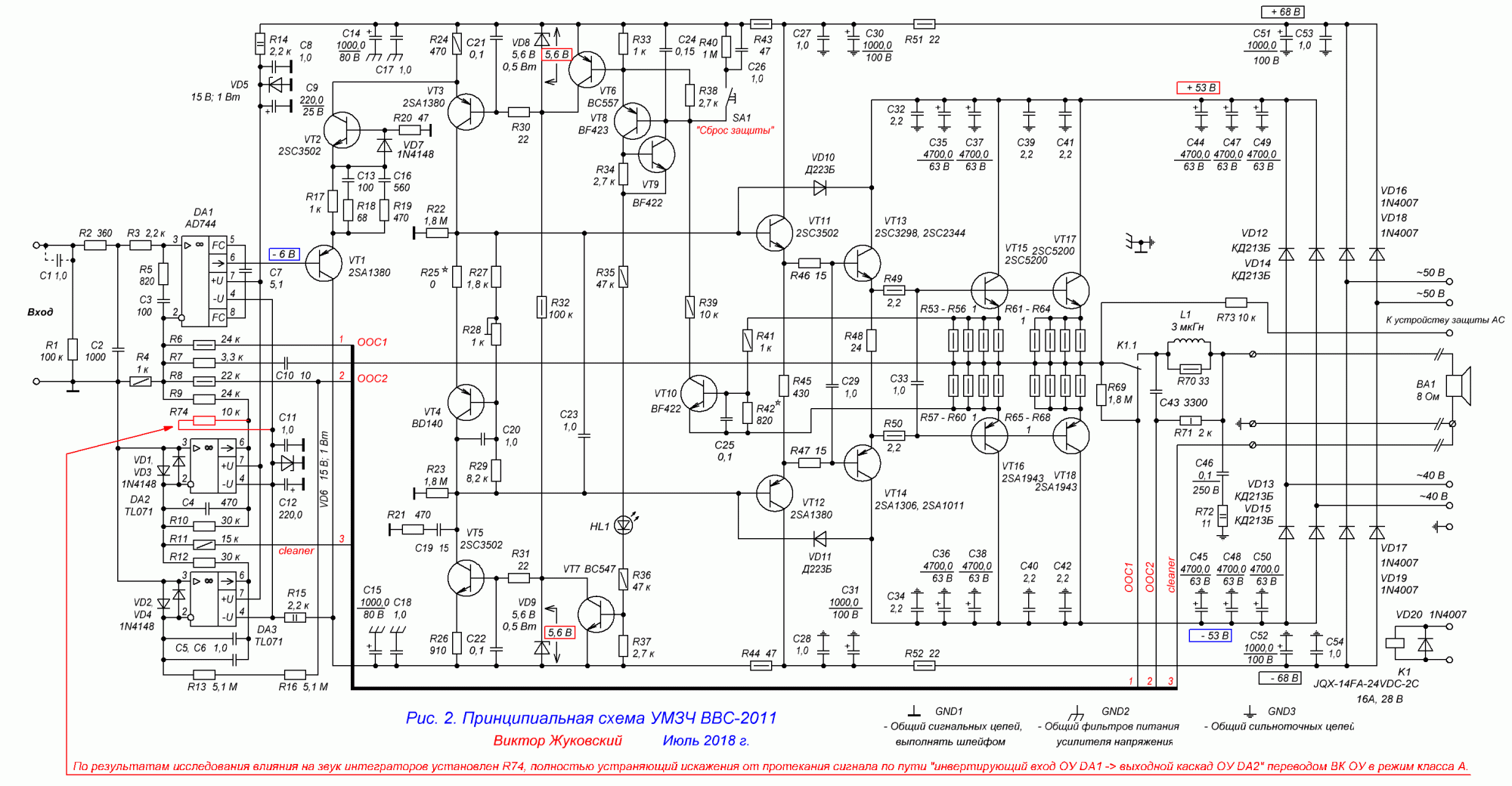

Токовая защита подходит от ВВС-2011:
с заменой R35, R36 на резисторы 22 кОма.
Также рекомендуется взять тут компенсатор на ДА2 с таким изменением обвязки:
R11 - 2k7
R10 - 6k8
C4 - 100 pF
R9 - 13k
R74 - 10k.
Иначе получите те же самые искажения на клеммах АС, а они вам совершенно ни к чему.

Следящее питание входного ОУ - это правильно.

Что с постоянкой на выходе?
NEULO
14 Июл 2019
2,780
1,398
74
Одинцово
Где то есть цепи компенсации постоянки? Нету. Сколько усиления? около 12 раз. Смотрим в ДШ на 544уд2 сколько смещение по входу. 30мВ макс. 30мВ*12=360мВ максимум. Значит или надо отбирать ОУ, или балансировку при разводке платы- предусмотреть. Или интегратор.

у ОУ 544 питание следящее,тогда получается,что для запитки интегратора и компенсатора нужны отдельные стабилитроны?1709994368460.png
Cколько при этом будет на выходе ОУ(6выв.)относительно средней точки питания усилка,учитывая,что он будет балансироваться по схеме из даташита?
Будет-ли корректно работать коррекция и балансировка одновременно?
СМЕРШ
30 Янв 2024
1,188
1,076
Poland
Stargard
При Ку на постоянке более 100 дБ, или 100.000 раз, выходное напряжение 2,7 В означает разностное напряжение меж входами ОУ в 100к раз меньшее: 27 мкВ. Режимы ОУ при этом тоже в норме, и балансировка с коррекцией должны работать штатно.

Там бы ещё пуско-защиту сделать надо, чтоб, как у людей.
