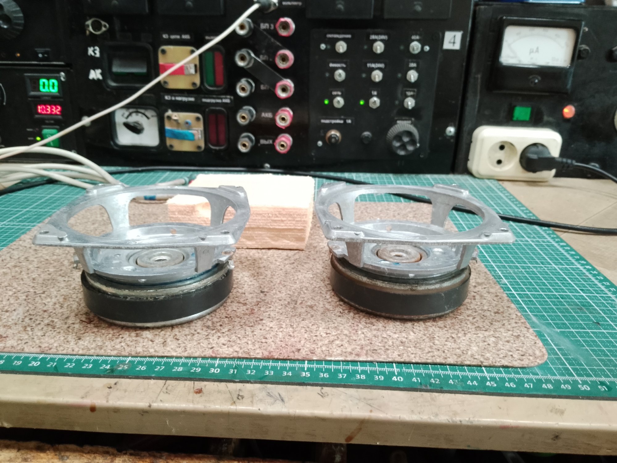

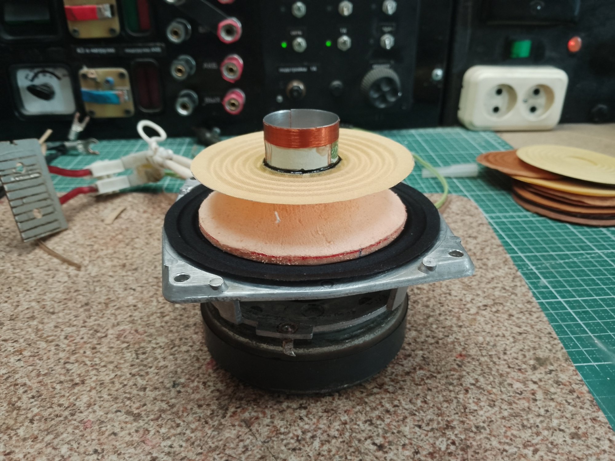

Готовой конструкции ещё нет, но что-то вырисовывается.
Я долгое время слушал свои АС в формате НЧ плюс ШП 1гд-50, но недавно (уменьпо наводке с этого форума купил в Китае 20 мм ВЧ и решил что пора прекращать просто болтать тут и чего-нибудь нарукожопить.
Я решил сделать среднечастотник 4" на базе корзины 1гд-50.
Корзины у меня были и в АС отверстия именно под них. МС решил применить от 10гдш. Конечно круче было бы что-то такое с медью и с бо́льшей индукцией в зазоре, но что есть, тратиться не хочу.
Подвесы думал сам делать, но рискнул, заказал с Озона в надежде что поролон будет не такой дубовый как на купленных для 8". Действительно подвесы пришли нормальные - тонкие, лёгкие и достаточно мягкие. И по размерам подошли.

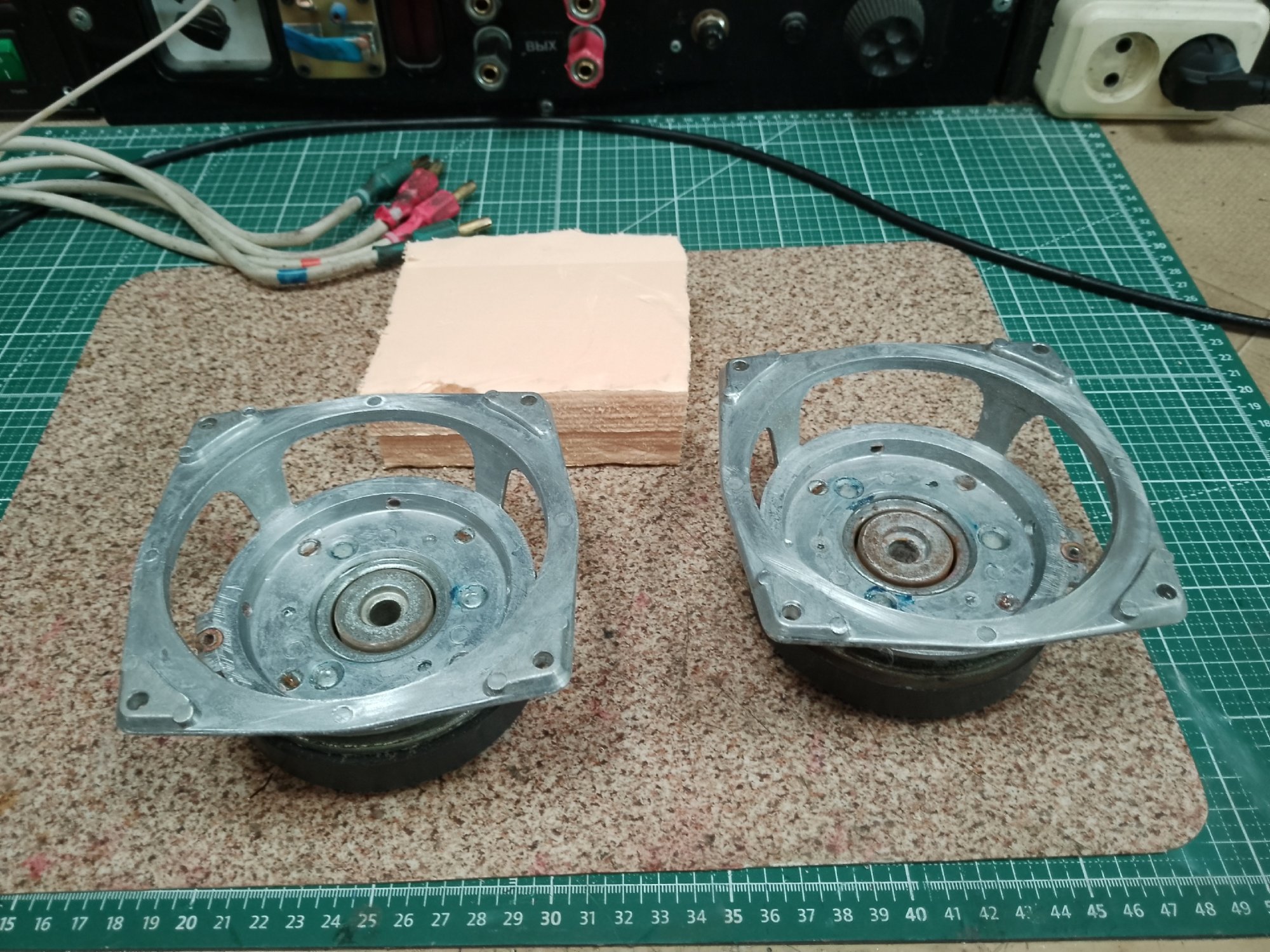

Мне уже больше 10 лет хотелось попробовать изготовить динамик с плоским диффузором. Для крупного НЧ пришлось бы городить переходной конус, или длинную катушку с рёбрами. А вот с мелким СЧ может и получиться. В качестве диффузора будет блинчик из потолочной плитки. Раньше мне нечем было пенопласт клеить к подвесу, Момент его разъедал, а тут Игорь посоветовал клей Марс и проблема ушла.
Прикинул я на соплях жертвенные детали (на фото) и вроде всё нормально стыкуется.
ЦШ у меня от какого-то ШП и в ней отверстие больше 25 мм, она клеилась не к катушке, а выше, к диффузору. Поэтому применю колечко из той же плитки, оно и с ЦШ состыкует и укрепит место стыка с катушкой
Катушка проводом 0,15мм в 2 слоя 40 и 39 витков.
Что скажете?
каркас длинный, лучше срезать болгаркой выступ на корзине (уменьшив её глубину) , и прикрутить МЦ прямо к торцу корзины, прижав сверху шайбой большого диаметра например из алюминиевого листа, или др хоть стеклотекстолита и можно проклеить клеем, поверх наклеить неск картонных колец для плоскости приклеивания цш, думаю шайбу лучше оставить но вырезать в не сегменты процентов так 50% и можно уменьшить её диаметр для снижения веса так как сегментированная шайба не будет жёсткой да и хода там в 1мм хватит..

На счёт тяжёлых деталей... Ну например ЦШ у 10гдш весит 1,6 г, у 20гдс 1,62 у 4а32 1,48 гр. Только колпачок у 10гдш весит 0,76 грамм что больше чем мой блинчик пенопласта. А диффузор 20гдс так все 2,5-3 грамма весит.
И все эти динамики играют середину, а ШП так и ВЧ обещают хотя бы до 10к.
Так может не стоит так зацикливаться на весе?
Например: шайба хорошего 8" ШП весит 0.7 гр., т.е. примерно в 2 раза меньше. Колпачок этого же динамика - 0.36, тоже в 2 раза меньше. Диффузор весит больше чем 20 ГДС на целый грамм, но его площадь раза в 4 больше. С подвесами история повторяется с завидной регулярностью. Для справки: 1.8 гр. весит подвес 12" ширика.
Если не зацикливаться и написать по простому: лишний вес подвижки сожрёт микродинамику.

чем меньше масса подвижки тем меньше итоговые силы которые смещают намотку внутри зазора в сторону.
Согласен.
если убрать лишнее... длину каркаса, уменьшить длину намотки, убрать доп. кольцо(диск) в центре и тем более подвес применить не тор а более жёсткий и смещающий итоговую массу ближе к зазору тогда никакая ЦШ там не нужна.
смотрим динамики для наушников)
не если, а нужно убрать кольцо, уменьшить длину намотки, подвес должен быть гибкий для СЧ хорошо, только не полутор.

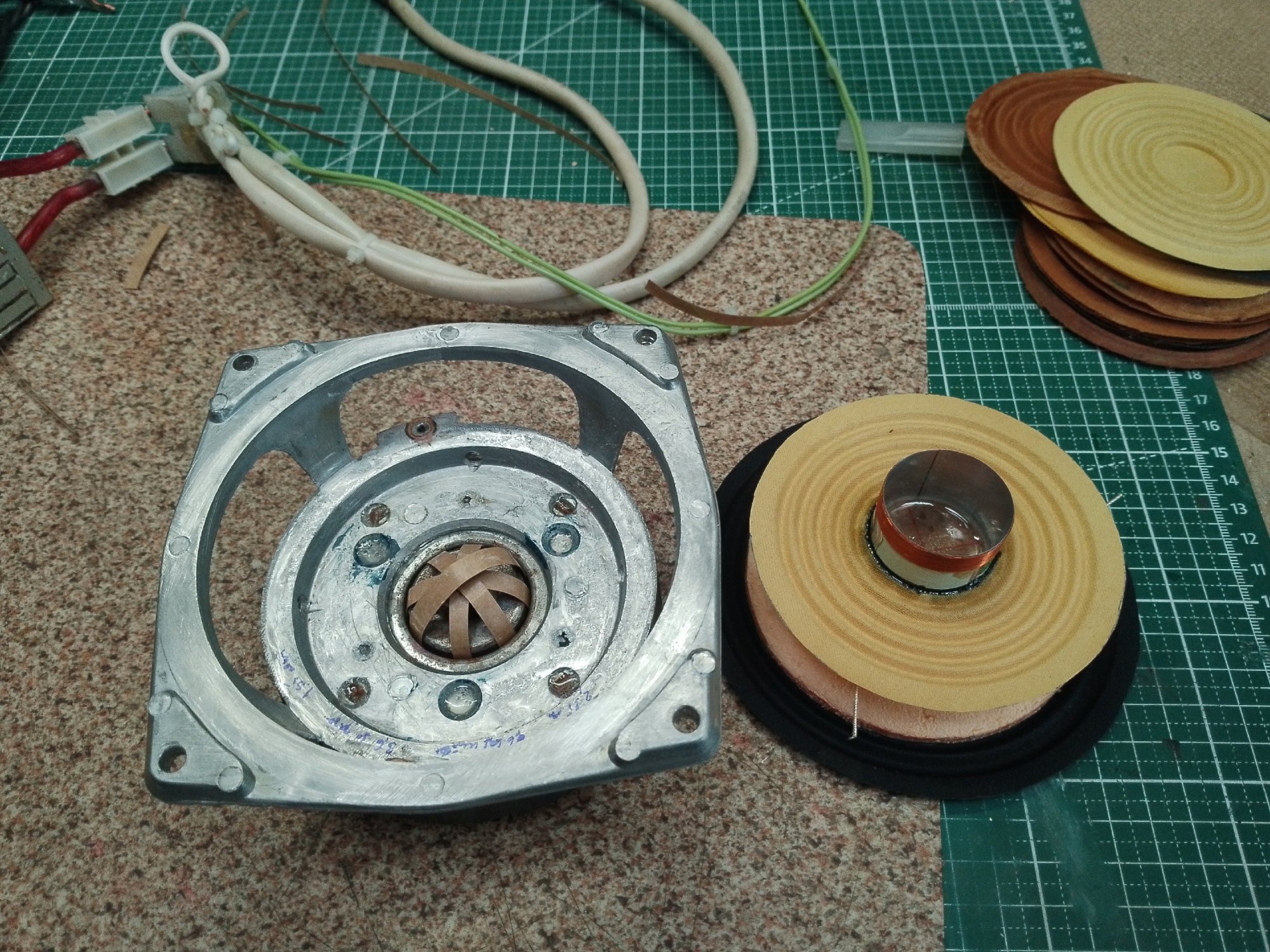

Взамен ЦШ нитками отлично растягиваеться за каркас ЗК. массы почти нет, резонанс почти не повышает.
о ДАаа нитки это классная штука +like
нужно будет под них опр. длину каркаса выделять но это не мешает конструкции и для звука и самое главное каркас делим на 4 и получаем резонансы которые не нужны...

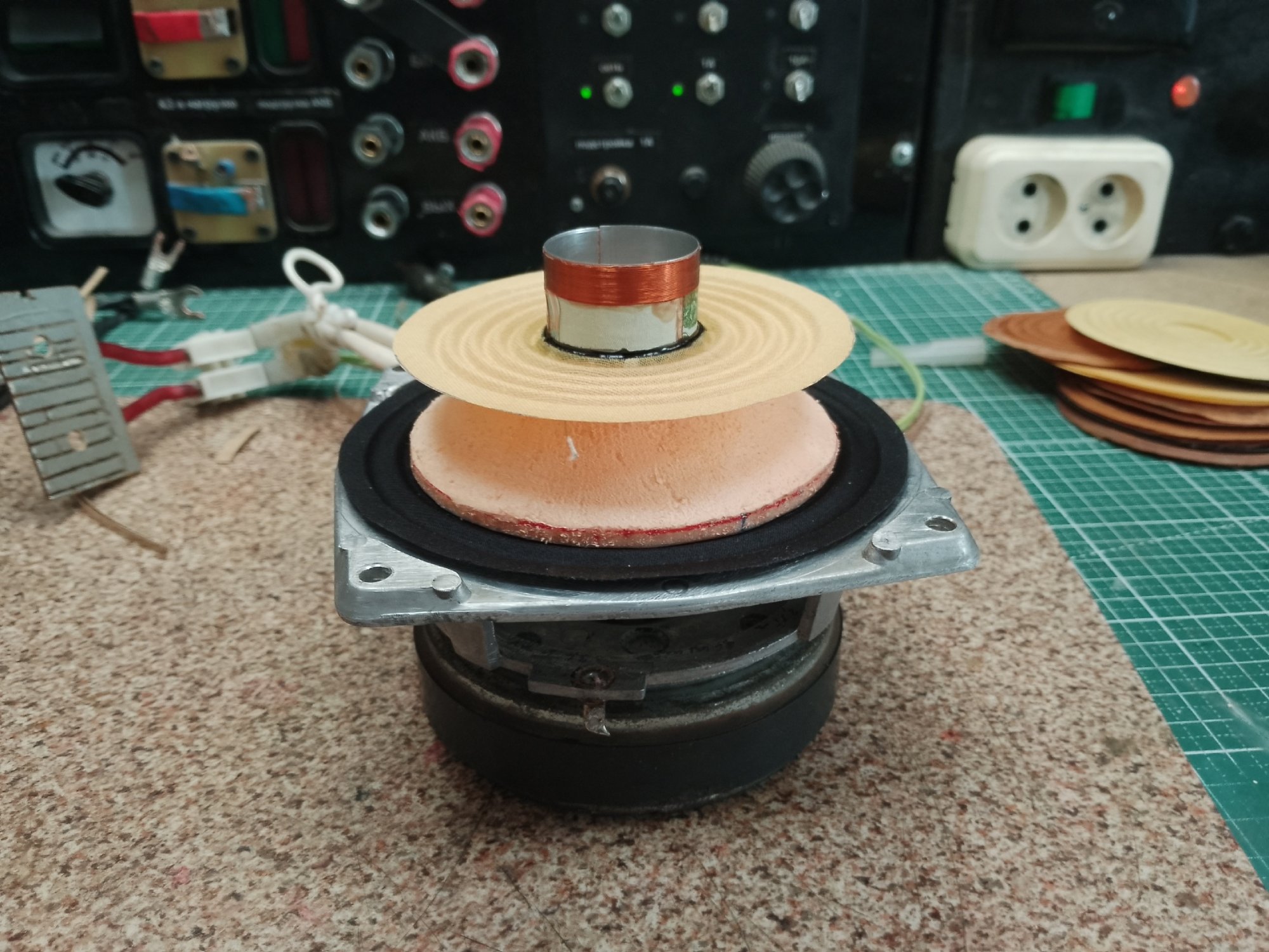

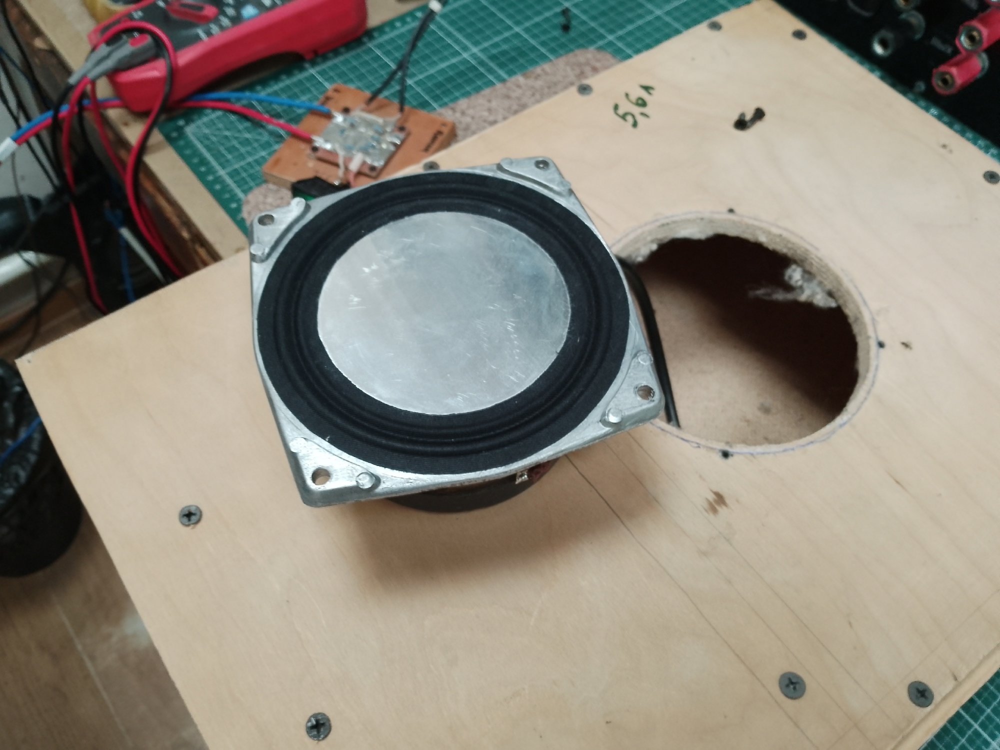

Тоже решил попробовать вспененный плоский материал на сч
Глядишь - пара к таким же нч появится​

Зачем на СЧ алюминиевьій каркас у катушки?
Nikki
25 Сен 2023
305
553
34

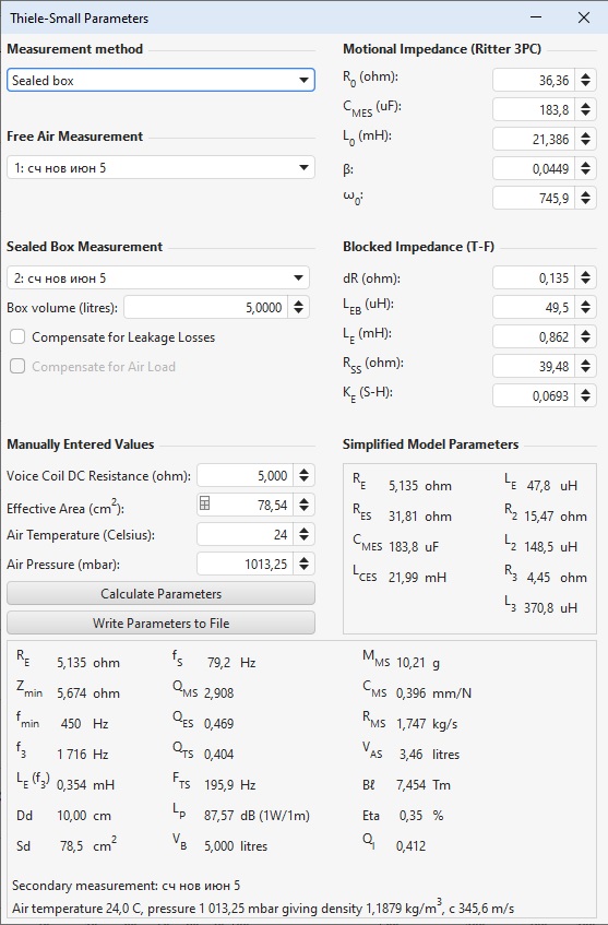

На сколько она снизилась по сравнению с бумагой
Насколько-то снизилась и то хорошо
и чем єто полезно для СЧ?
А чем хороша высокая добротность для сч, большая инерционность в районе резонанса, дающая выбросы на ачх, это +?

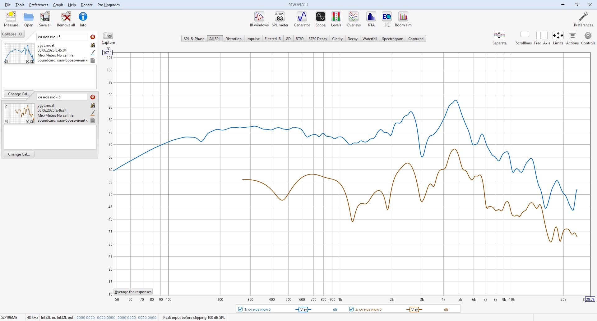

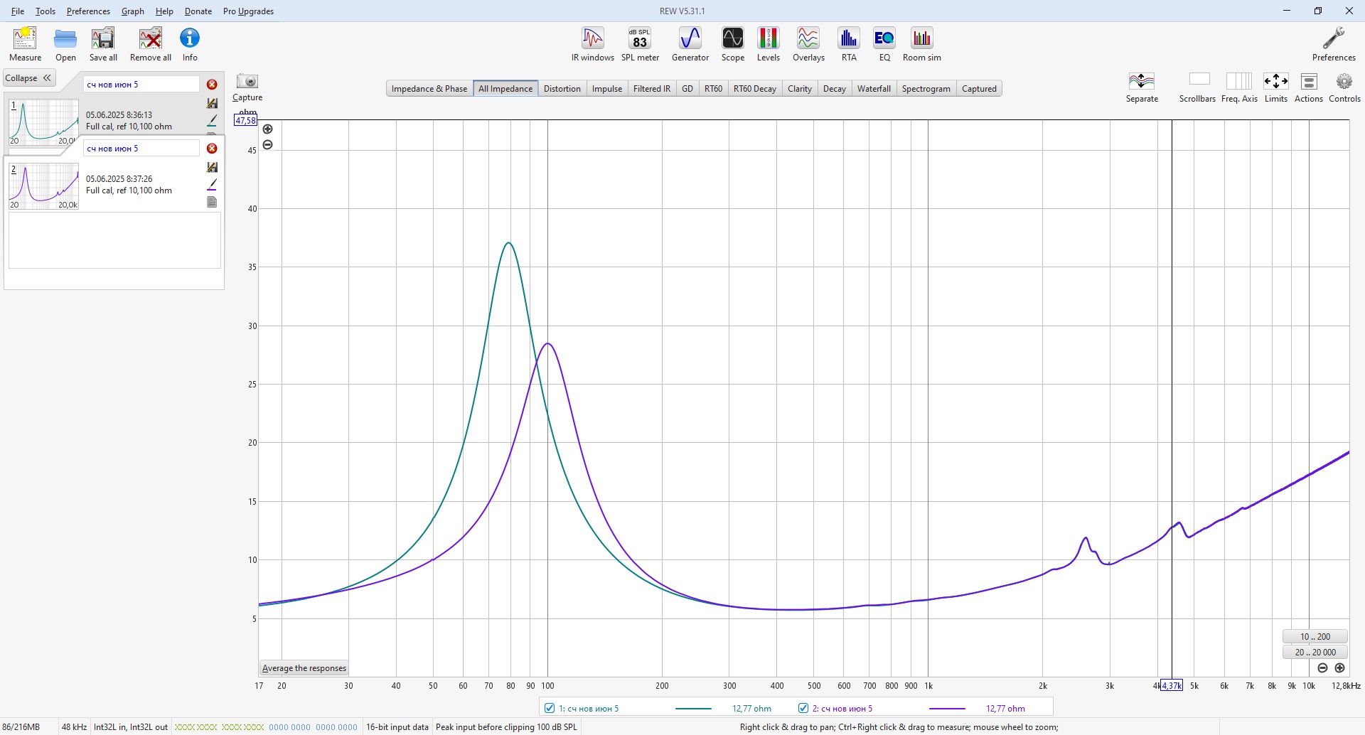

Результат вышел так себе, довольно кривая ачх в критически важной области.
Может попробую потом сделать диффузор без алюминия и эпоксидки, для сравнения, использую пенопласт вместо пеноплэкса, его хоть клеить можно марсом и другими клеями.
Желание сделать единообразными динамики, внешне в том же стиле что и нч на пользу не идёт похоже.
Штош, отрицательный опыт тоже опыт.
Результат полностью Ожидаем. Недаром пробовали в промышленности делать подобное, но отказались. Я не стал об этом раньше писать чтобы не каркать.
Потеря времени ради развлечения и подверждения очевидного. Но раз это приносит удовольствие...
Примерно с тем же результатом, но раз нравится...
Результат - ничто, процесс - всё.
Снова очевидная истина. Но вы делаете, а большинство сейчас только симулирует.
Не буду приводить насмешливые примеры, но и здесь всё довольно очевидно.

Для оценки разницы нельзя слушать разные динамики, нужно слушать один или хотя бы пару одинаковых меняя у одного добротность. Как Вы это сделаете?
Имел возможность на одной и той же подвижке подкинуть катушку на алюминии и бумаге. Второй вариант для моих ушей получился "слаще". Намотка одинаковая.
6,588
6,714
240
Вам виднее. Хотя трудно так сравнивать - большое время между сравнениями. И очень силён фактор самовнушения - ведь сделано своими руками и ожидаются "плюшки".
И не совсем понятно - разница только в том что катушка 1 на меди, а катушка 2 на алюминии и считаем что прочие параметры равны, значит разница только в весе?
Общепринято что лучше меньший вес подвижной системы (про НЧ не говорим, там ради снижения резонанса специально гири подвешивают). Если мои предположения верны, и если это так. то дело в весе а не в механической добротности.
Желательно, конечно, выбрать пару одинаковых на слух и вес динамиков, у одного повторить опыт с катушкой, пригласить человека ничего ему не объясняя, спросить "где лучше?"
Затем налепить груз чтобы уравновесить подвижные системы и повторить опыт с экспертом.
Интересно что получится. А пока механическая добротность 3ГД-7 вдвое выше чем у 4ГД-5 но первый звучит убого, второй - красиво. Нехорошо сравнивать такие разные динамики, конечно, но это первое что попалось на глаза.
Вот пример, наверное, получше. Точную цифру писать не буду - она несколько плавает у разных экземпляров, но вот два чрезвычайно похожих динамика.
2ГД-40 и 2ГД-38. Все мои симпатии по звуку у второго - он звучит "мягче". У первого Qms 9,5+- у второго 7.
А в чем ещё на первый взгляд разница? В магните, у первого феррит, у второго - кобальт.
И у динамиков с хорошим звуком которые я привёл для примера: 4ГД-5 и 3ГД-32 тоже кобальт и тоже Qms намного ниже чем у ферритовых 3ГД-7 и 3ГДШ2-8.
Станут ли они ещё лучше если им намотать алюминиевые катушки - не знаю и неуверен что это надо делать.
А вот то что Шоров написал статью в которой помимо 15ГД-11 (которому ничего не поможет, может из-за диффузора и подвеса?) применена ПАС для 2ГД-40 ОЧЕНЬ сильно уменьшившая его Qms что значительно улучшило звук, полностью подтвердилось в моём опыте.
Поэтому я не могу сказать что высокая Qms однозначно лучше низкой, надо изучать каждый конкретный случай.
