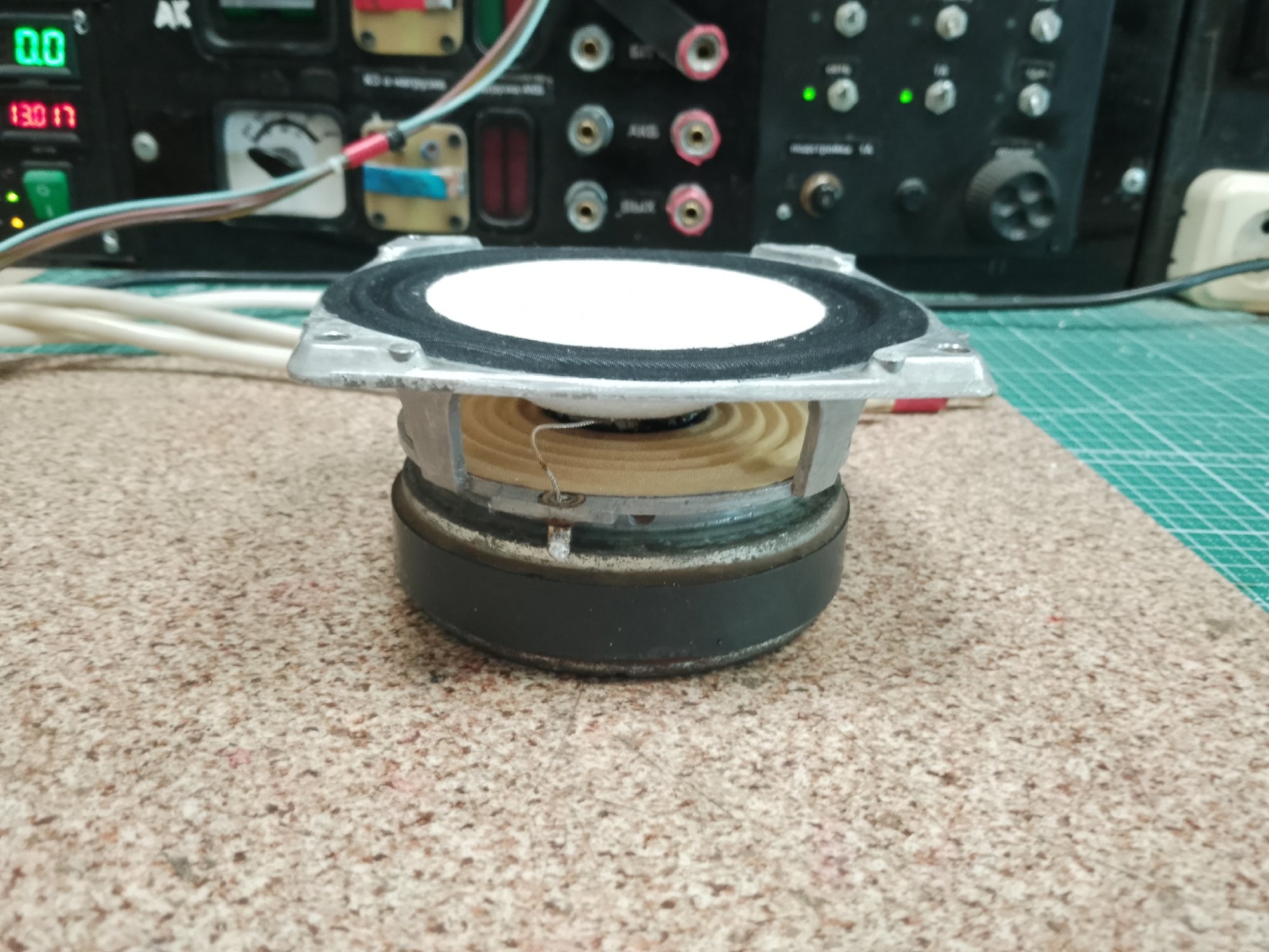

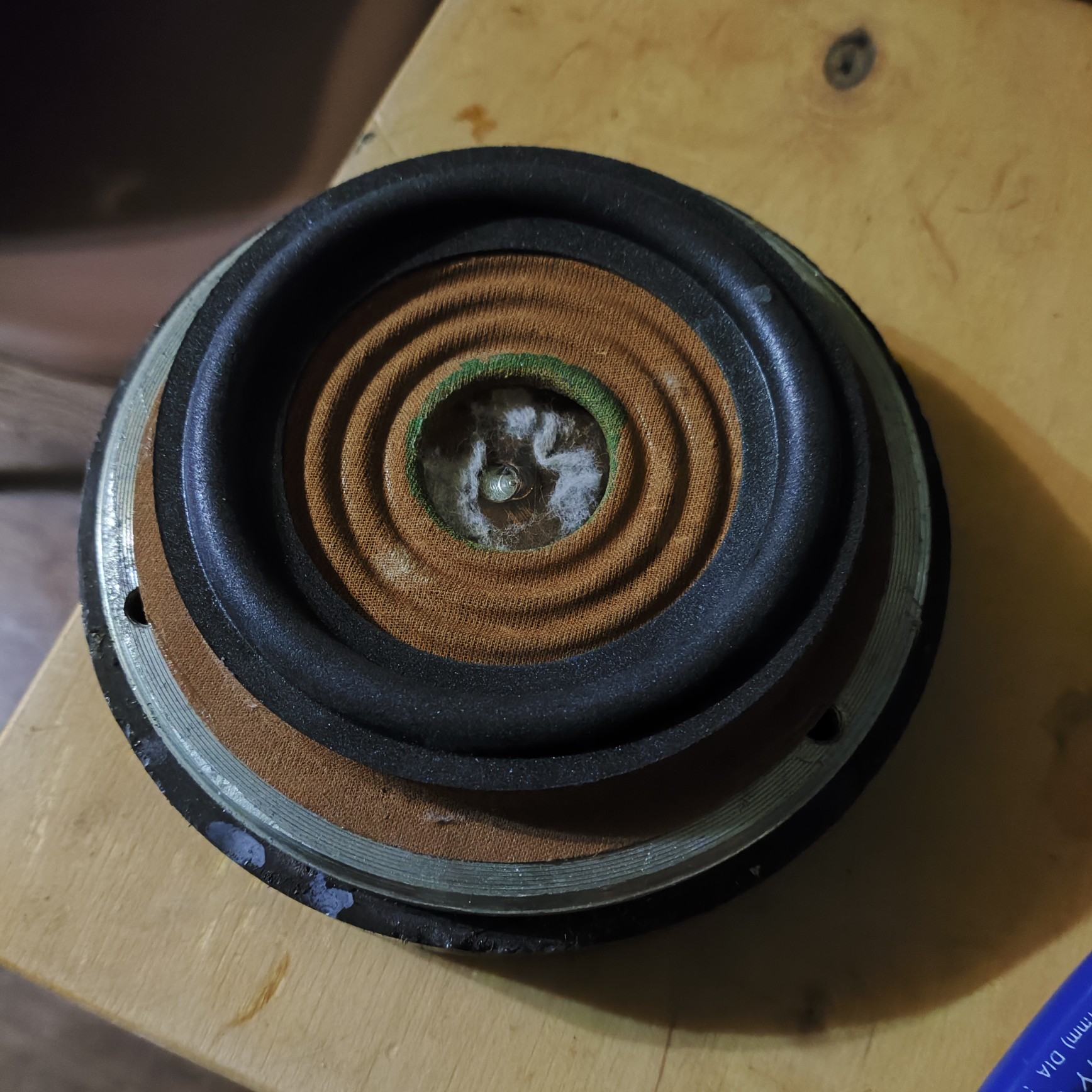

Нужен жесткий подвес-в советских 3гд17 он формовался из того же пенопласта, что и диффузор. ЦШ отсутствовала.
Заменил диффузор на пенопластовый
Более менее качественно промерять пока нет возможности, но микрофоном глянул в арте по-быстрому - до 5-6 кГц играет, потом плавный спад.
Пиков-взбрыков как на пеноплексовом диффузоре нет (ну по кр мере на 10-12дБ).
Есть яма на 1.5кГц, мне кажется она из-за подвеса(обычный матерчатый без пропитки), подводил микрофон к подвесу - она появлялась, попробую пибом потом пройтись.
В целом от 200Гц до 5кГц ровная ачх, пара небольших горбиков на 2.2кГц и 4.7кГц по 2-4дБ.
Послушал в коробе 5л, играет ровно, спокойно, нч-вч не хватает немного, хочется в составе трёхполоски его прослушать.
К сожалению времени нет сейчас плотно заняться динамиками, поэтому пока отложу дальнейшие изыскания.
Думал такая же хрень будет как и с предыдущим, но этот диффузор хорошо себя проявил, как минимум не хуже бумажных.
Клеил МАРСом, он не разъедает этот пенопласт. Пенопласт экструдинованный - гранулы не различаются, хорошо обпиливается рашпилем, напильником, наждачкой.
Плотный, твёрдый, чуть тяжелее пеноплекса, только не знаю где ещё такой достать.
Пенопласт формуется после обработки паром (технологии досок для катания на волне). Прессованный имеет больший удельный вес.
Гранулы как соты (объёмные).

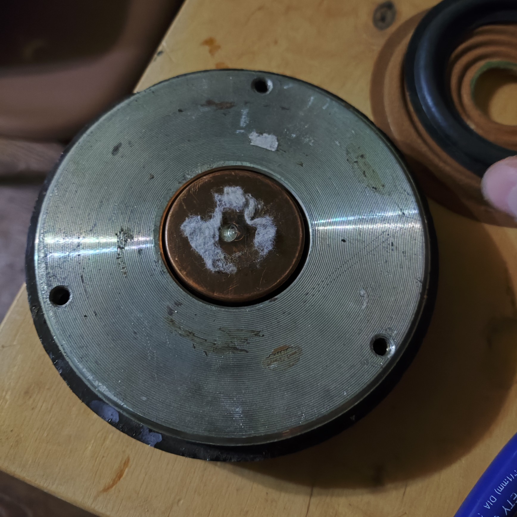

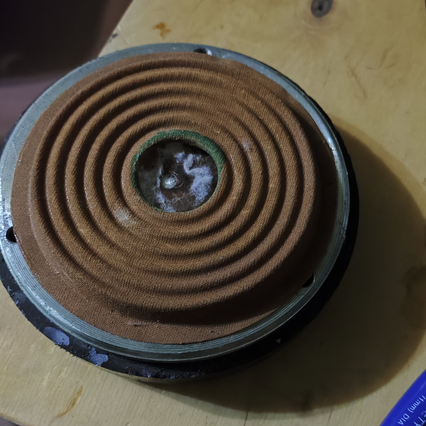

Порылся что из деталей у меня на полке, наткнулся на МС от поздних 4а32. Принес домой, прикинул с ЦШ от 10гдш (под катушку обрезается) и подвесами, что с пенопластом применить собирался. А довольно неплохо стыкуется. ЦШ сама по себе "стоячая", для подвеса на 3 стойках корзину организовать. Только диффузор в форме блюдца сообразить надо. Ну и катушку намотать, но это не сложно.
А для купольного СЧ захватил ещё МС от 1а20. Но с моими руками неизвестно с какой пробы катушки получатся. Уж больно узкий у них зазор. Думаю даже схалтурить и намотать в 1 слой.
    480.4 KB · Просмотры: 34
    416.9 KB · Просмотры: 30
    526.9 KB · Просмотры: 45
