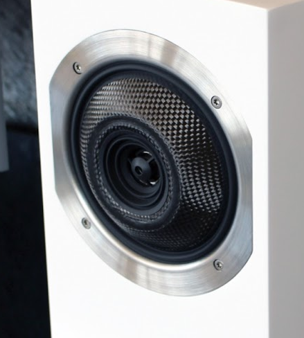

А если делать не идеально плоский диффузор
Хоть и далеко от сути темы, но вот буквально несколько дней назад, обратил внимание на такой конструктив.
СЧ (скорее мидбасс) головка конусом вывернута наизнанку. Не есть ли это, тот самый способ расширить диаграмму направленности.
Скорей тут больше желания создать коня и трепетную лань в одном лице. И вроде как купол, и тут же коаксиал.
Идея кстати не так и плоха. Как минимум по внешнему виду и видимо по звучанию. Интересно как это "Оно" внутри устроено?

Ну такого плана видел только краем уха Technics SB RX30 или RX50 (кто это был точно история умалчивает), правда это было в позапрошлой жизни, как оно там было всё устроено узнавал по статьям из интернета спустя много времени.
Скорее всего как и всё коаксиальное, которое на шибко отличается от классической однополосной головки.
Толком ничего не понятно, что бы прям вот в супер деталях, но скажем так, ничего супер экзотического не заметил. Скорее всего даже повторимо на коленках, размер излучателя 16см.
Да похоже, но все излучающие поверхности плоские и водной плоскости. Были у меня тридцатые. Менял подвесы. Там всё просто в реализации, но слегка сложно в ремонте. Верней в разборке.

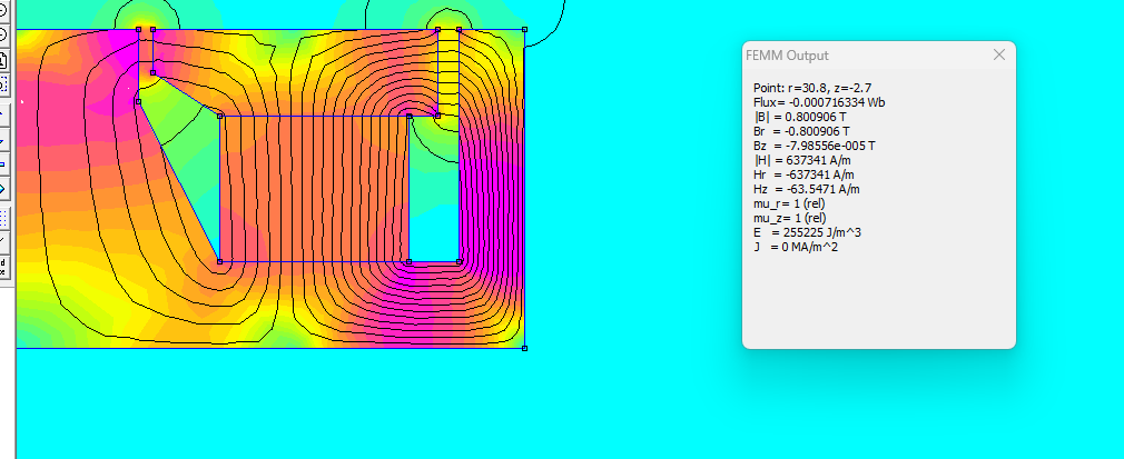

Набросал модельку пока не ушел с волны, без оптимизации и прочего:
1. Магнит неодим N42, кольцо 56х30х10мм
2. Зазор для ВЧ 0.75" ширина 1мм, высота зазора 3мм, индукция 1.25Тл
3. Зазор для НЧ диаметр 60мм, ширина зазора 1.5мм, высота зазора 6мм, индукция 0.8Тл
4. Материал магнитопровода Ст10

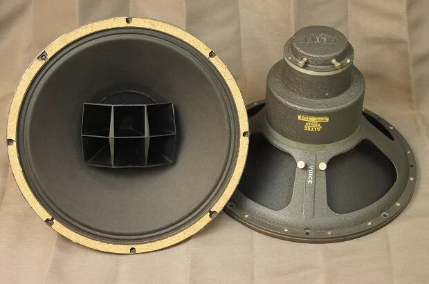

Да просто абы-какая пищалка на стойке перед основным динамиком смотрится уродливо плюс АЧХ тоже выходит кривая.
Из прочитанного за много лет, мне кажется что более-менее ровный вариант как у 12-15" Танноев и Альтеков. Таннои делали что диффузор продолжение рупора. Именно при крупных динамиках такое решение работает. А Альтеки делали отдельный рупор. Опять же, когда динамики 15", компрессионный ВЧ стыкуется низко и получается приемлемо. А когда динамик 8", да ему внутреннюю половину диффузора пищалкой заслонили, спасёт только реклама.
Ну и ну уже и до Altec дошли, хотя разговор шел про плоский диффузор Technics SB RX30, а уже потом меня осенило, как сделать компактно и широко в плане звука СЧ/ВЧ.

Мысля то добрая и не одного тебя посещала но индукция для вч маловата а для НЧ-сч зазор короткий + будет оч. большая модуляция на вч часть мс. Придётся ставить кольца медные более необходимой толщины и это будет глупо т. к. магниты придётся применить большего размера (и по цене разумеется) а зазоры будут не менее 1.5 мм только для вч.
Как минимум
необходимо будет изолировать вч часть мс полностью а значит полюсный "диск" внутри мс будет состоять из 2 колец... в общем... одни потери...

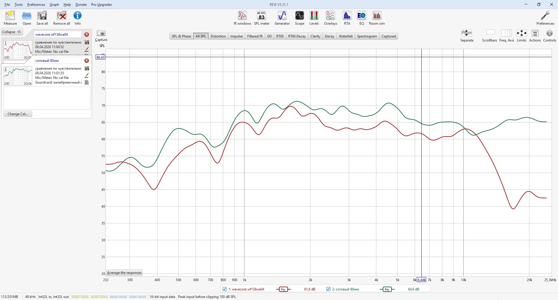

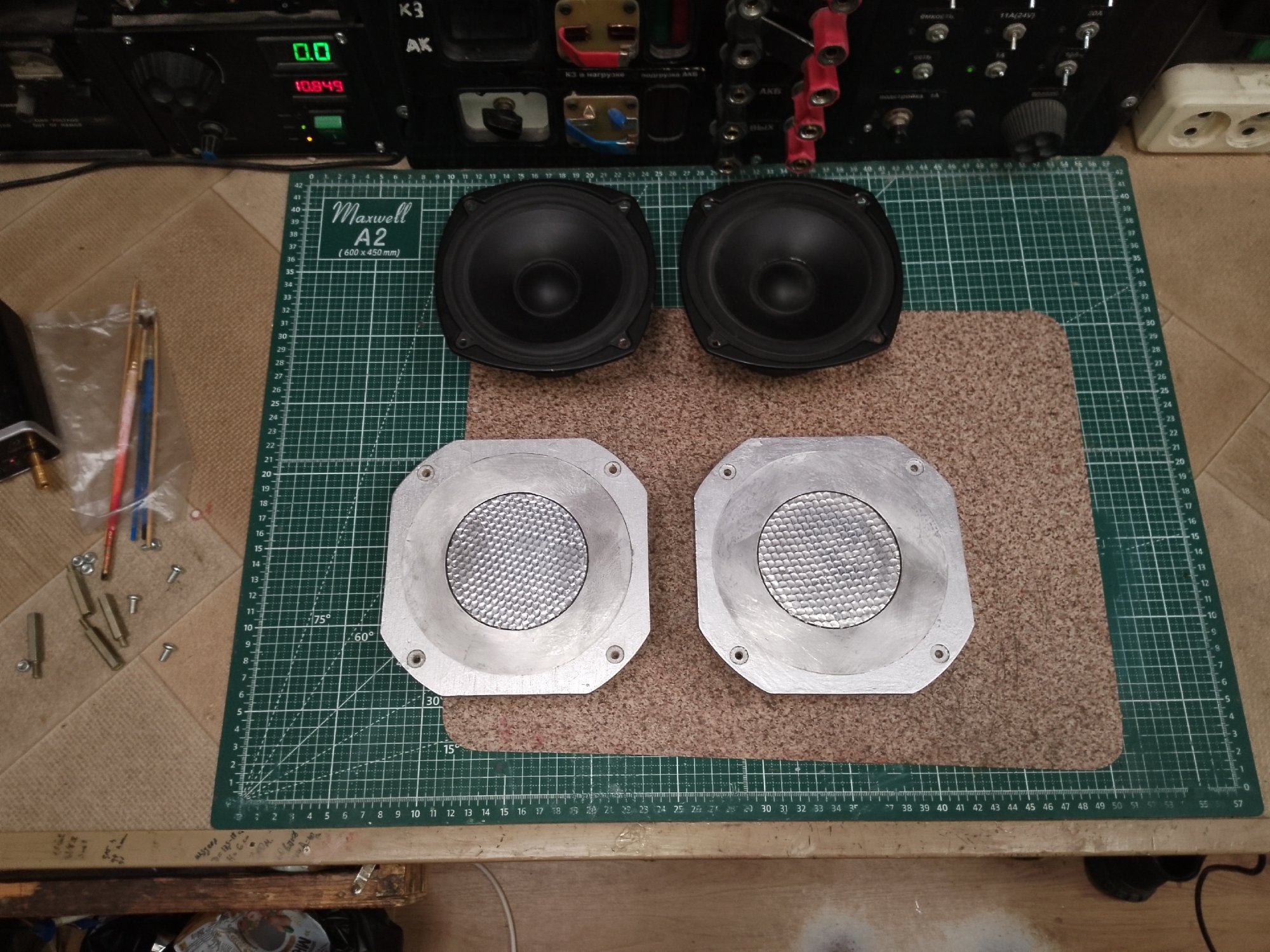

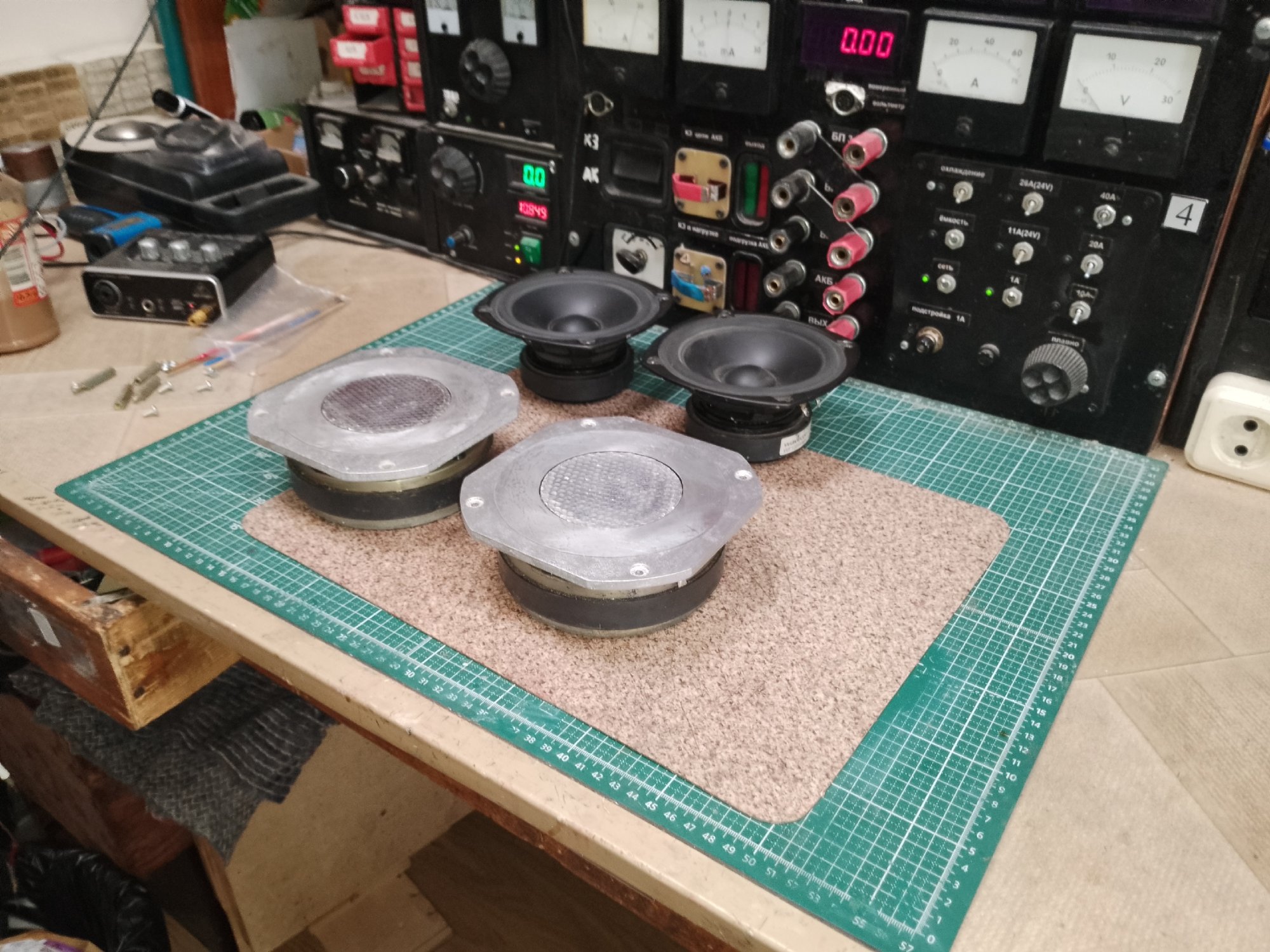

Доделал второй динамик по мотивам техникса, вот решил сравнить его чувствительность с чем-то известным.
Самому интересно.

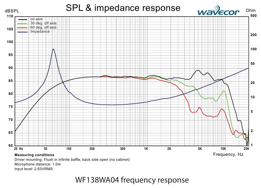

Для сравнения взял Wavecore wf138wa04 - потому что не бит не крашен как был куплен так по сути и лежал на полке, и его чуйке
в сравнении с разными 20гдс можно верить.

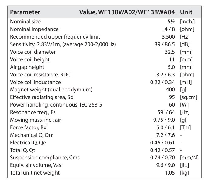

Выдержки из пдф:
Можно округлить в меньшую сторону и считать что у вэйвкора чувствительность 86дБ
6vGhYRSlxKHhMmKHf_94choFtNRCYWsc5Qnz1b_loJrPuV0Urljehr3JxaoyEhTI9zVOkAeCTvDYJJwE8Dlnlk4C.jpg

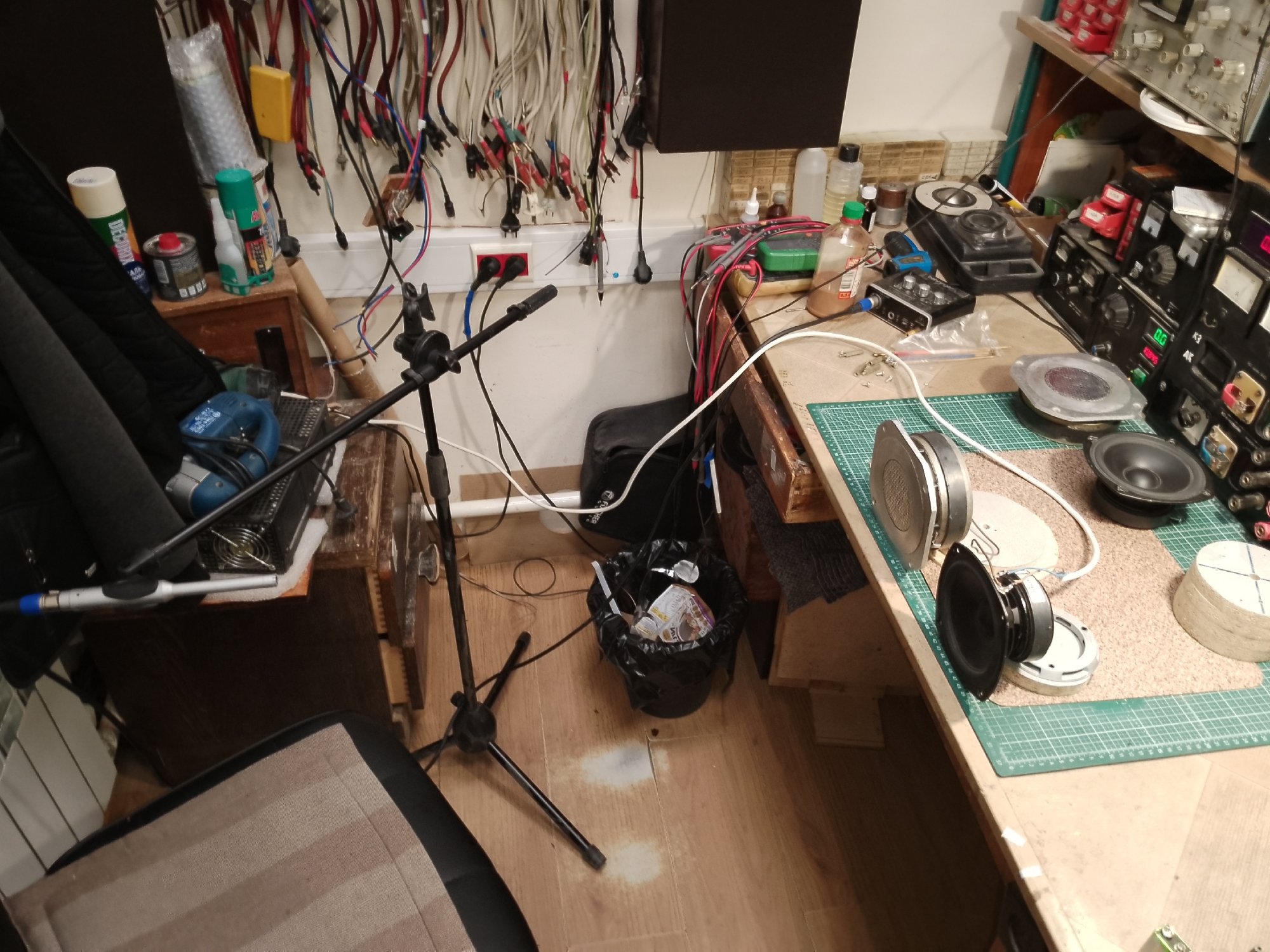

Динамики поставил на стол, под магнит какие-то подставки и чуть пластелина, чтобы не усвистали никуда.
Расстояние до микра ~80см, сначала промерил вейвкор, потом псевдотехникс:
Во первых, можно сделать вывод, что как минимум сотовик играет громче конусника.
Во вторых - попробовать экстраполировать результат, взять среднюю чувствительность "вэйва" за 64,
это где-то в 1.64 меньше 86. Затем среднее для сотового 67 умножаем на 1.64 - получаем 90дБ.
Понимаю, что это с большим допущением, но тем не менее даёт некоторое представление об отдаче
динамика с сотовой мембраной небольшой площади и существенным весом подвижки.

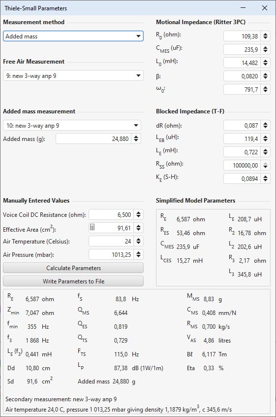

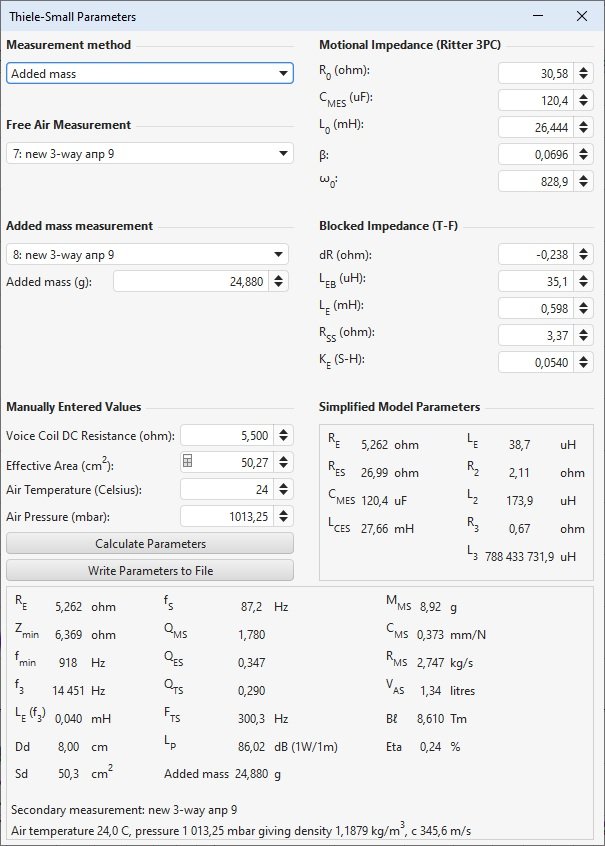

Сегодня промерял 10гд-34, с пересобранными магнитами, ну и заодно сразу померял и сотовый псевдотехникс и вейвкор.
Только корпус городить не стал, уж слишком они разные по креплениям и размерам, использовал груз ~25г
Вейвкор совсем задубел за годы хранения похоже, Fрез на 20 герц вверх ускакала за 12 лет.
По идее, ниже 1к вавекор должен развивать большее давление , даже с задубевшим подвесом.
Красным вавекор

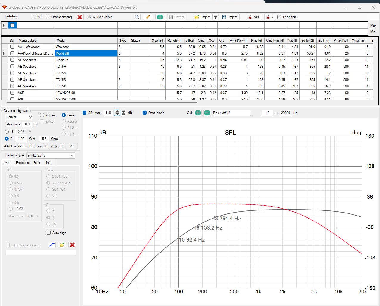

Обсуждалось тут такое или нет - а что если плоский диффузор напечатать на 3д принтере? Сотовые, люминевые диффузоры же делали, ну вот что если их структуру повторить? Толщину слоя можно сделать чуть ли не 0,12мм... ну ок, 0,2мм. Конус с обратной стороны сразу же можно единым целым напечатать - останется только заменить один диффузор на вот этот напечатанный. У меня где-то там в гараже валяется пара 20ГДС - и применить некуда, и выкинуть жалко т.к. на овито за полгода ниразу никто не спросил за них. Вот если их и переделать, в качестве эксперимента?
