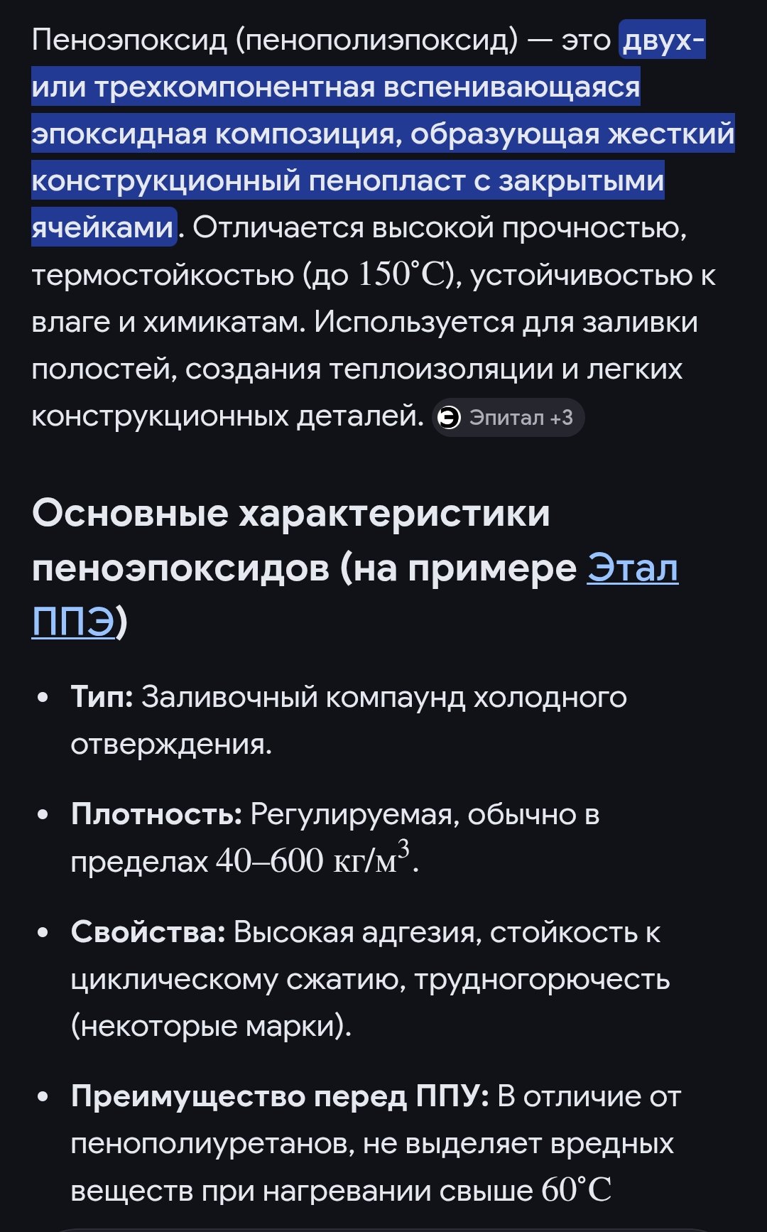

Рекомендую попробовать пеноэпоксид, но это если хотите прям заморочиться на результат с 99%. Структура очень жёсткая, при этом практически полностью "глухая".

И всё таки ещё раз по порекомендую, в данном технологическом решении...

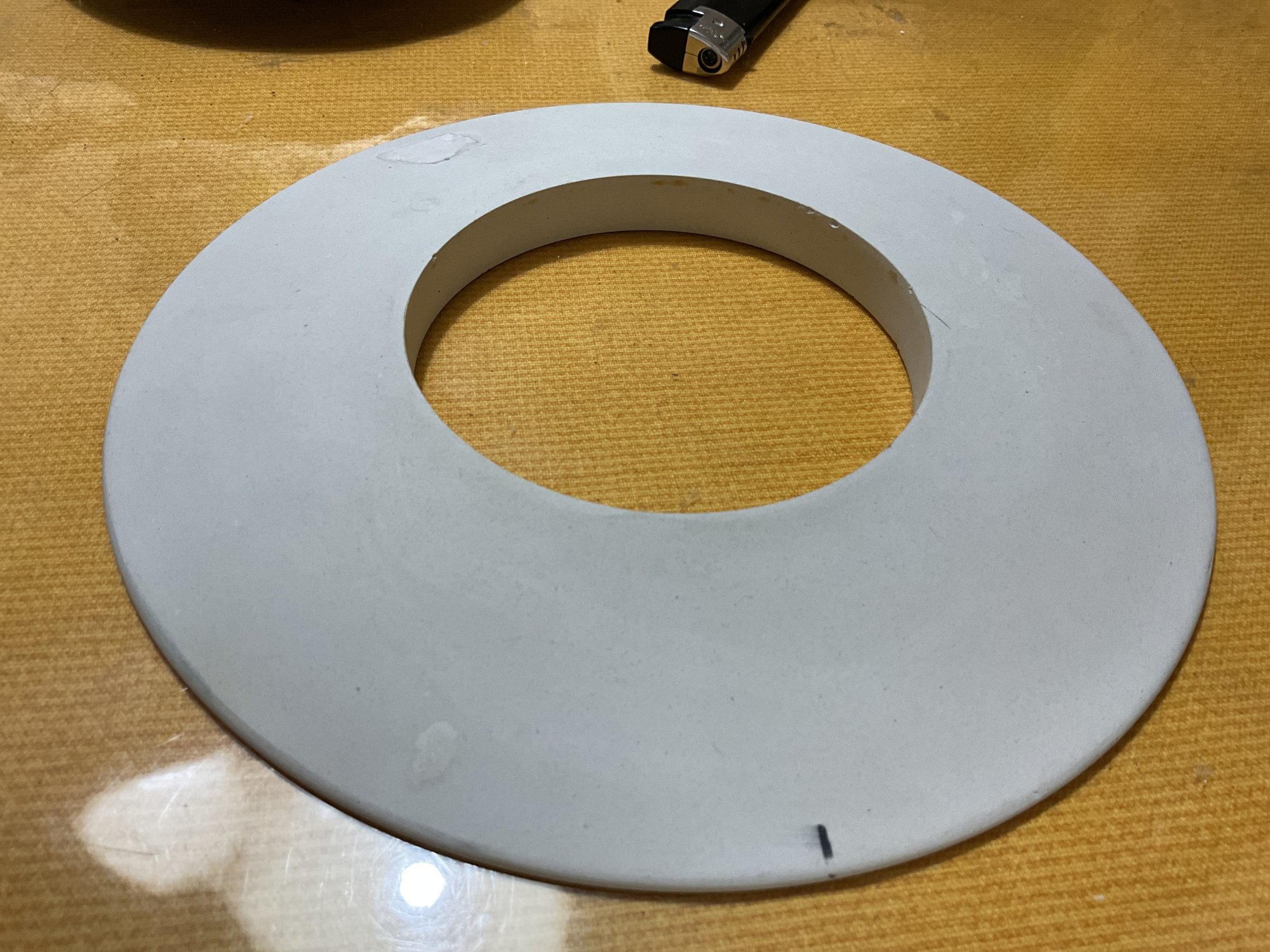

Я заказал 2 пары чуть разных ППУ подвесов под диффузоры 61 и 68 мм. Попробую ещё раз с потолочной плиткой. Тогда я пытался подстроиться под корзину, теперь попробую с самодельной корзиной под размер подвижки.
