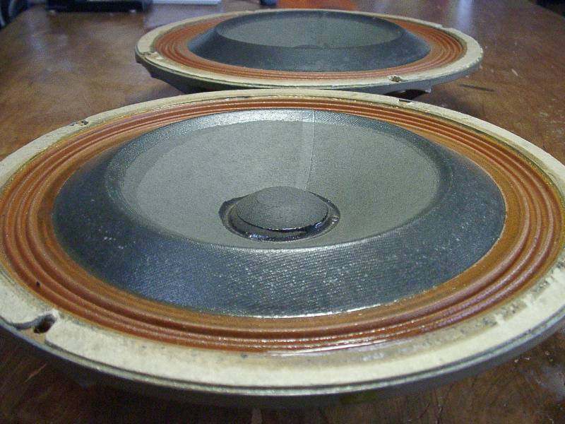

Добавил бы я ещё (мух в котлеты) , что плоский диффузëр иногда (всегда) приводит к плоскому звуку (из-за плоских волн). А широкая ДН фактически снижает (размазывает ) уровень звукового давления в точке прослушивания. Плоский диффузëр только в широкогорлый рупор просится.
У Victor например, есть несколько моделей акустики, у которых весь диффузор НЧ динамиков выполнен из пенопласта. Чисто-конкретно с плоской мордой. Не полый. Конический в вершину которого вклеена катушка и ЦШ. Если найду фото - выложу. В структуре поверхности, особенно той, что внутри АС, даже видны намёки на шарообразную основу пенопласта.
У Hitachi, опять же например, есть модели акустики с алюминиевым конусом (диффузором) заполненным пеной и с плоской мордахой. И купольные СЧ и купольные ВЧ тоже заполнены пеной со стороны лица по самую вершину куполов по окружностям которых имеются бумажные кольца.

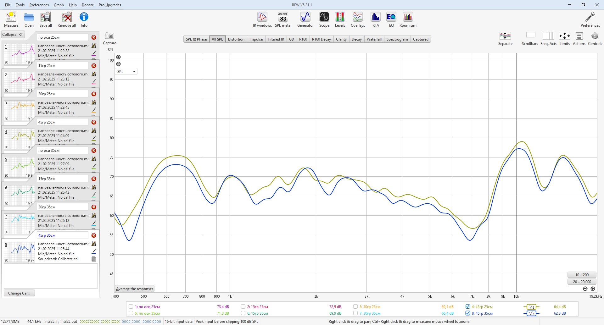

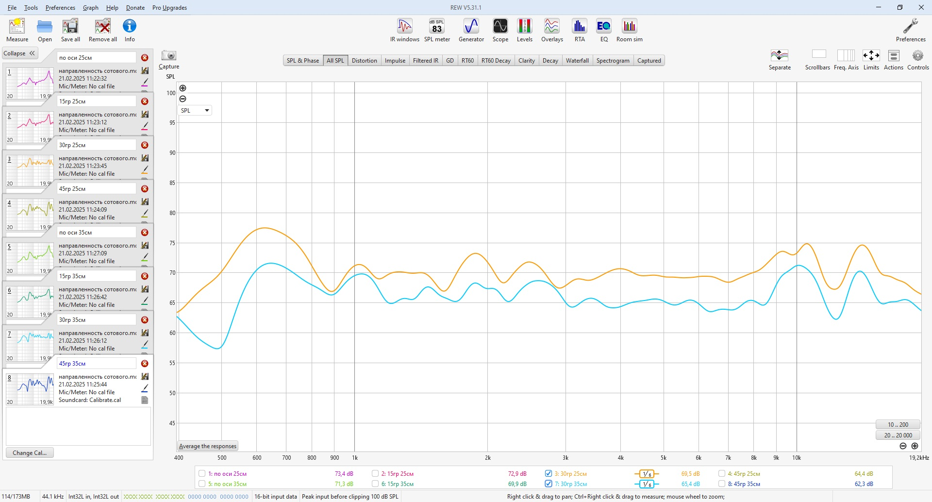

Nikki не предоставил график с углами, но даже выстрел в лоб показывает, что даже направленность как достоинство не аргумент, 2кГц и приплыли, то за что хвалят есть где-то там за горным хребтом:

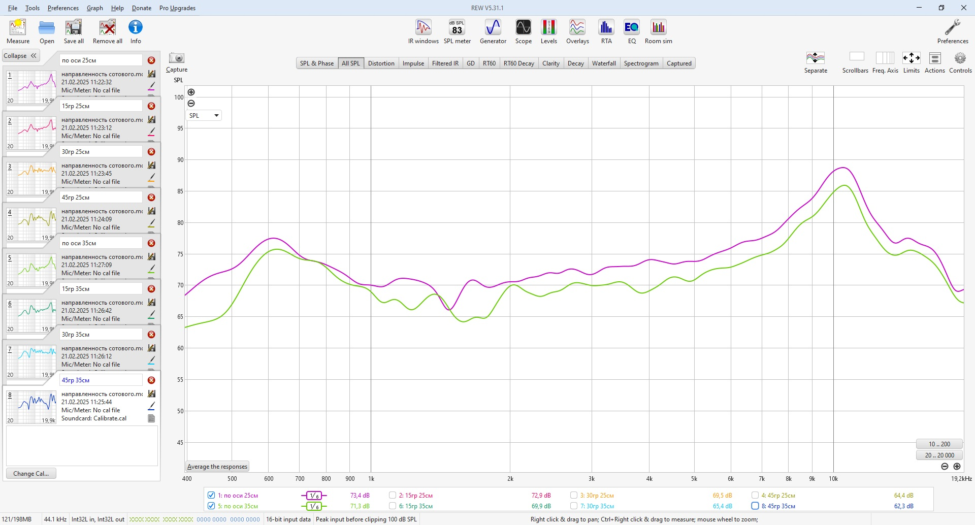

Ну, такие кордильеры с перепадами в 15-20дБ как-то отбили желание смотреть дальше.

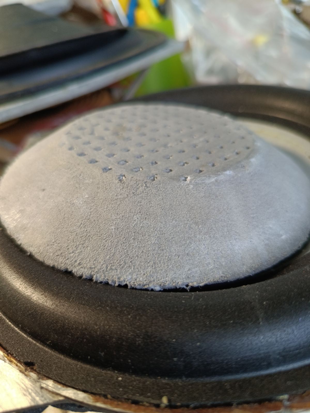

Тем не менее это не показатель для всех плоских СЧ, а только для данного конкретного случая - связки пеноплекса, эпоксидки и упругой, толстой фольги.

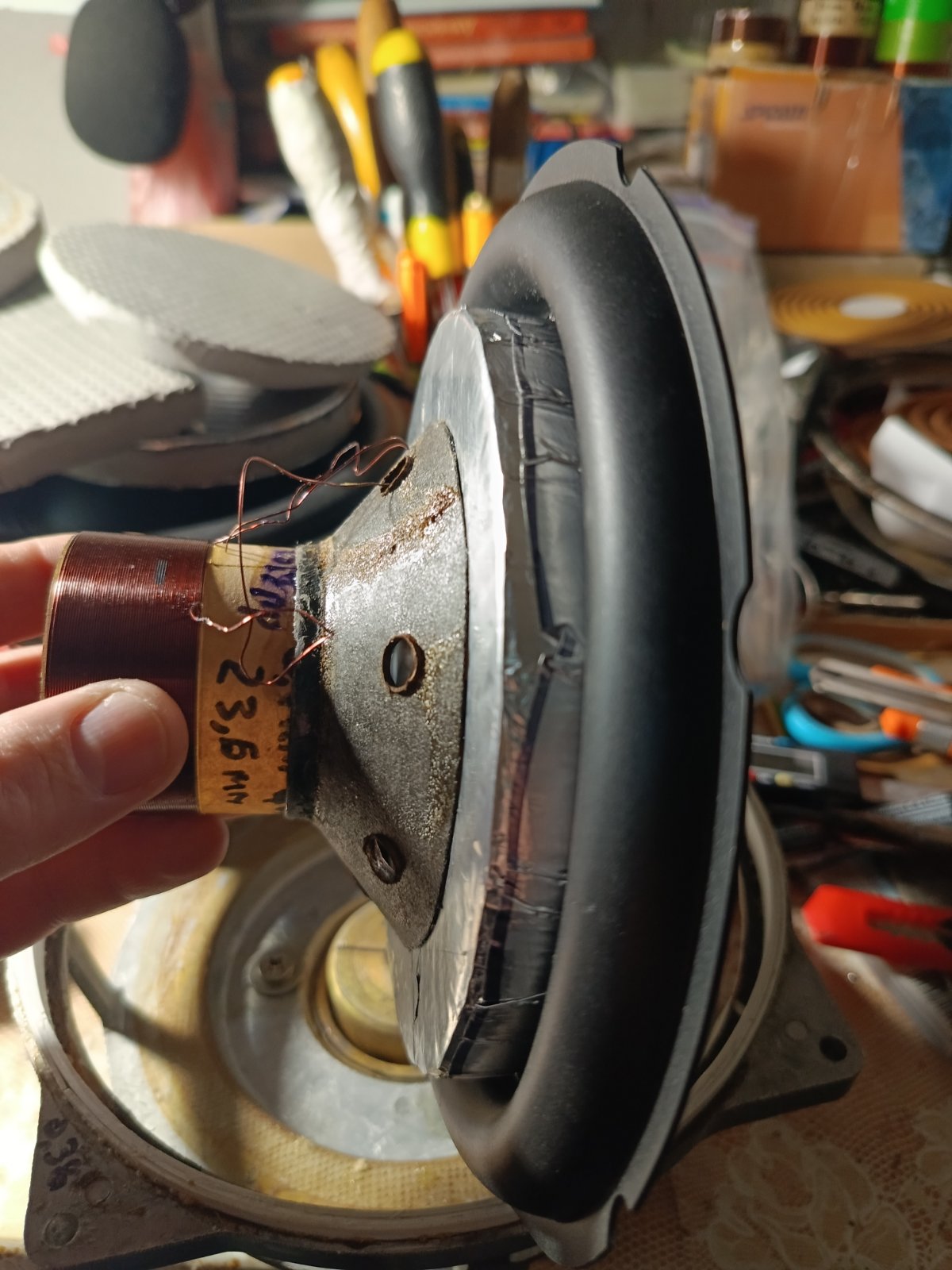

Если бы сейчас я попробовал повторить - 1) я бы взял другой клей 2) отжёг бы феном фольгу, состарив её, и убрав упругость(собственный резонанс)
3) возможно попробовал бы без фольги
Думаю таким образом от резких выбросов на верхнем крае можно было бы избавиться.
Но я не уверен, что у меня будут попытки в этом направлении, потому как крепнет убеждение, что диффузор должен быть жёстким. Например сотовым.

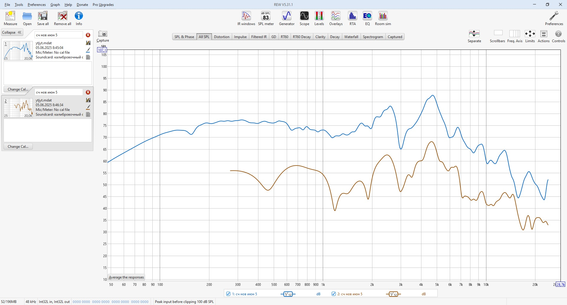

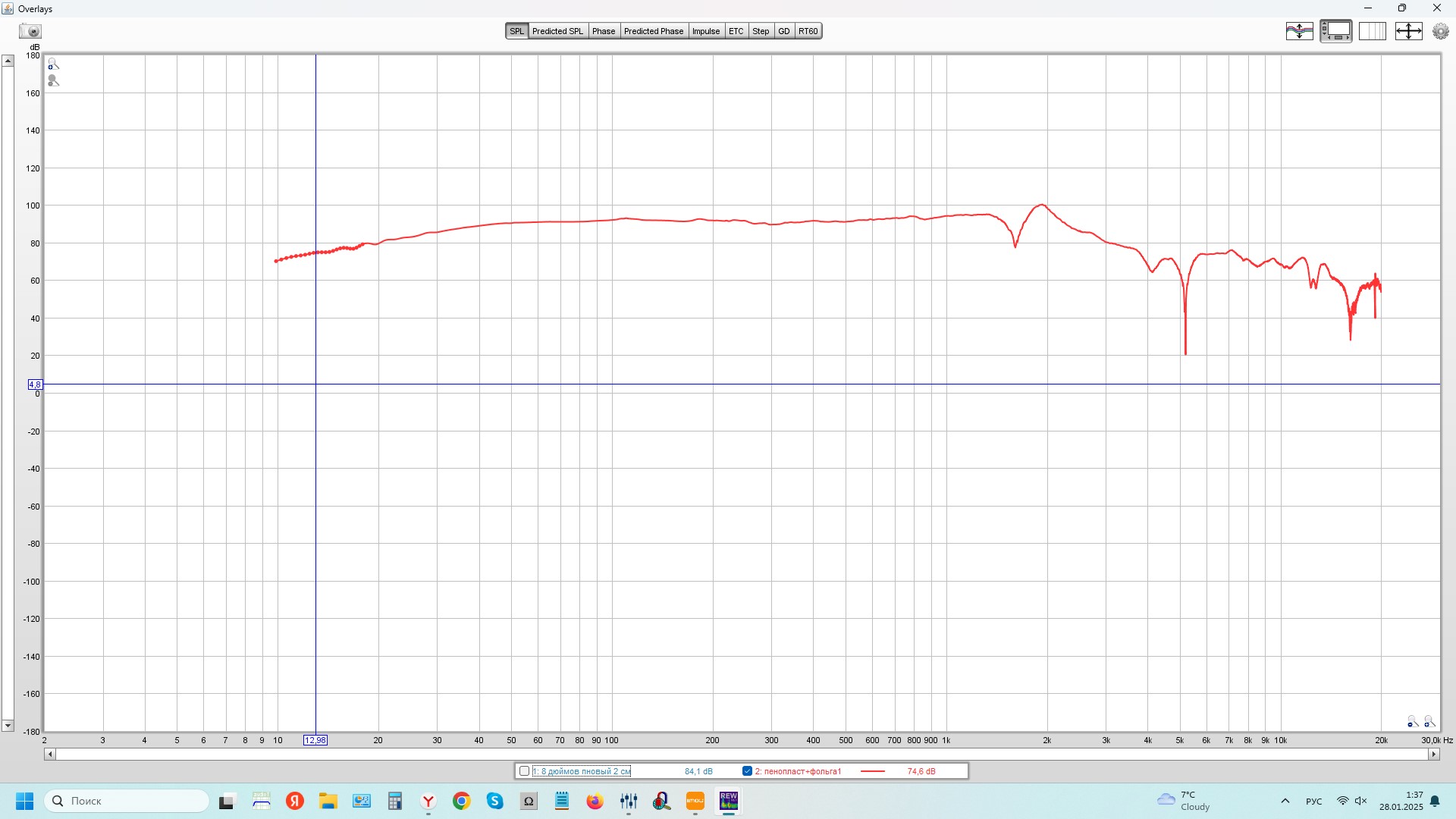

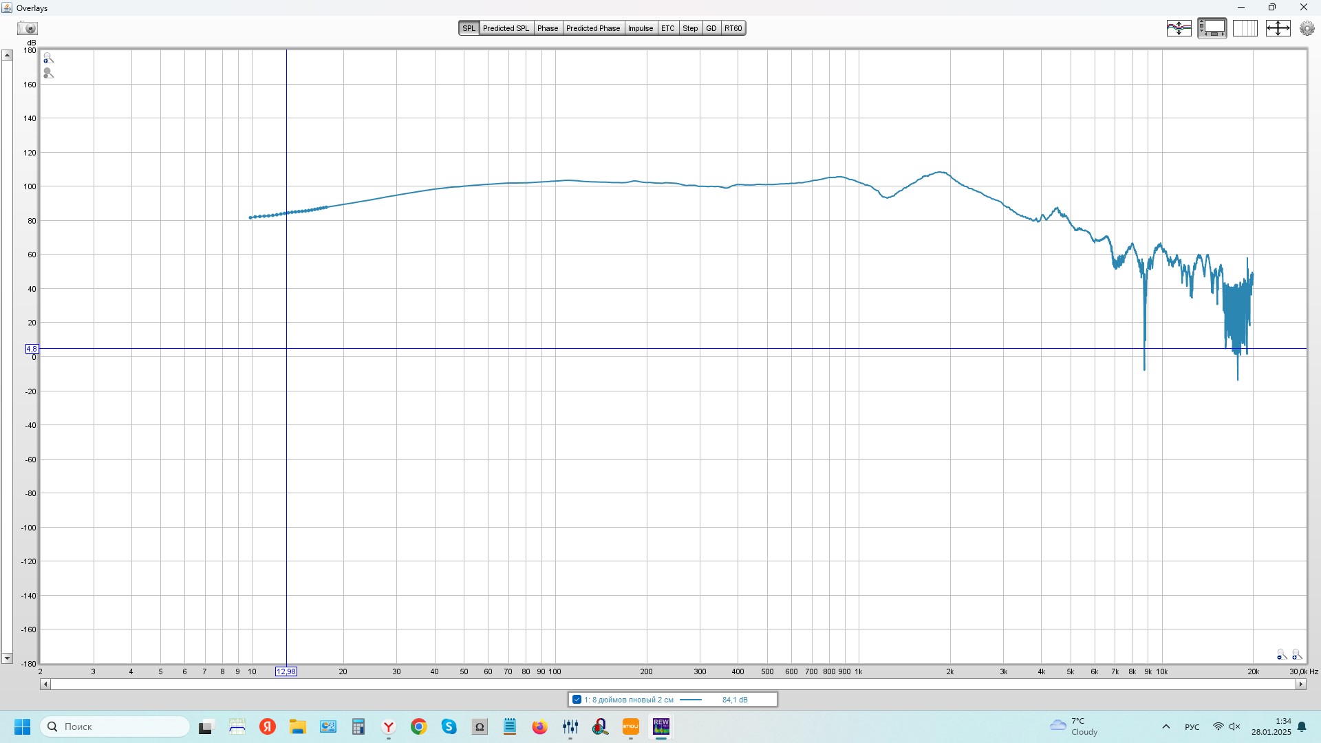

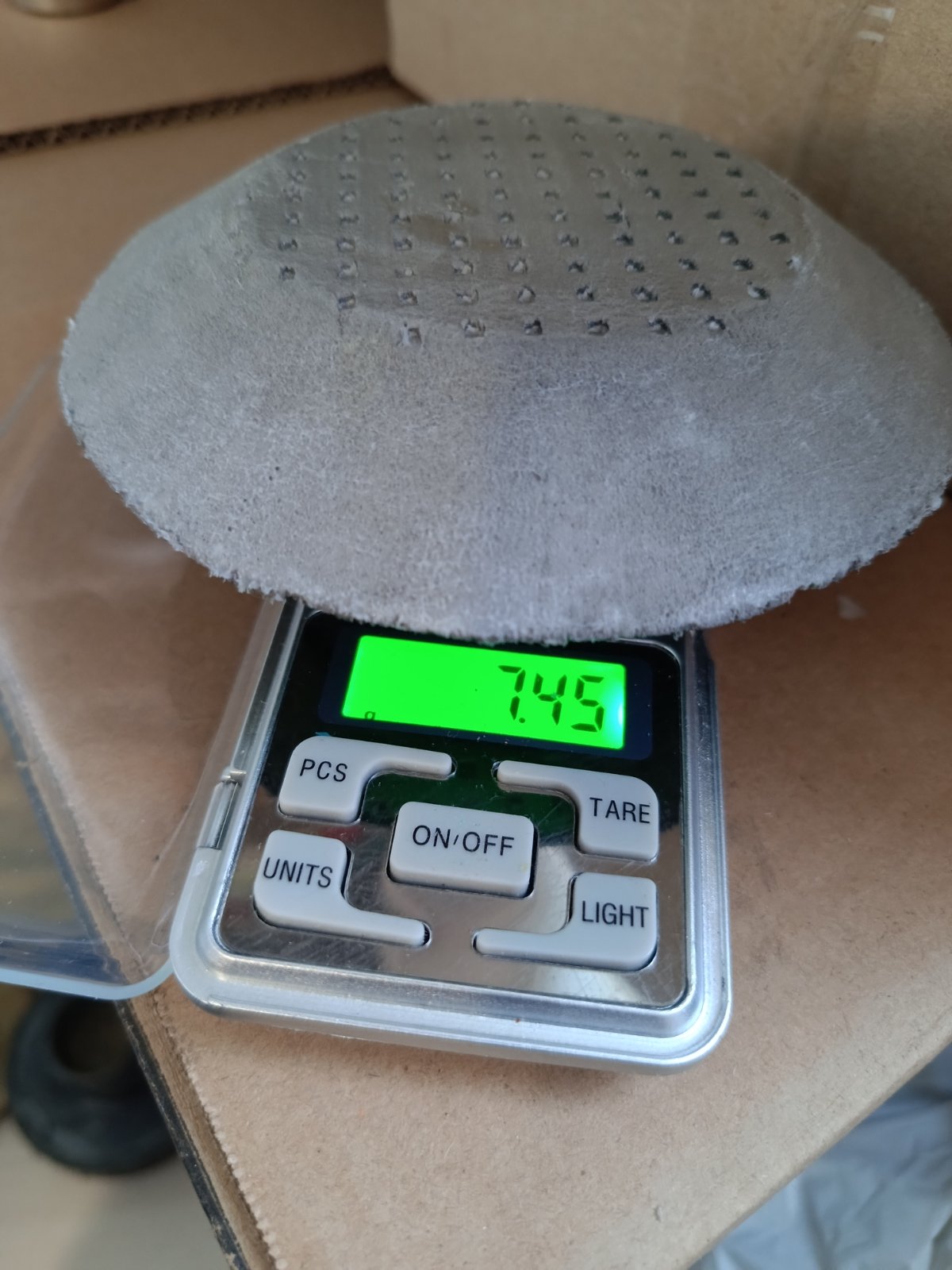

Пару дней назад выдалось время второй экземпляр собрать, прогнал микрофоном, убедился в повторяемости и предсказуемости результатов (с доводкой микрофоном конечно...)
9WdZ9XWDf-fhBa6vWxfGth7nwsDy1fwmlT5cIz_6GnwBDRSF6UBBvKd_WOH9Cz6mnWorXXvP5-hH0rJ9tqwgQ5RJ.jpg
И их измерения, где до 45 градусов звук в диапазоне до 7кгц вообще не меняется - весомый аргумент в пользу плоских излучателей.
(красный в лоб, два остальных 20 и 45 градусов с метра)
Измерения двухдюймовых китайцев в других темах тоже сами за себя говорят.

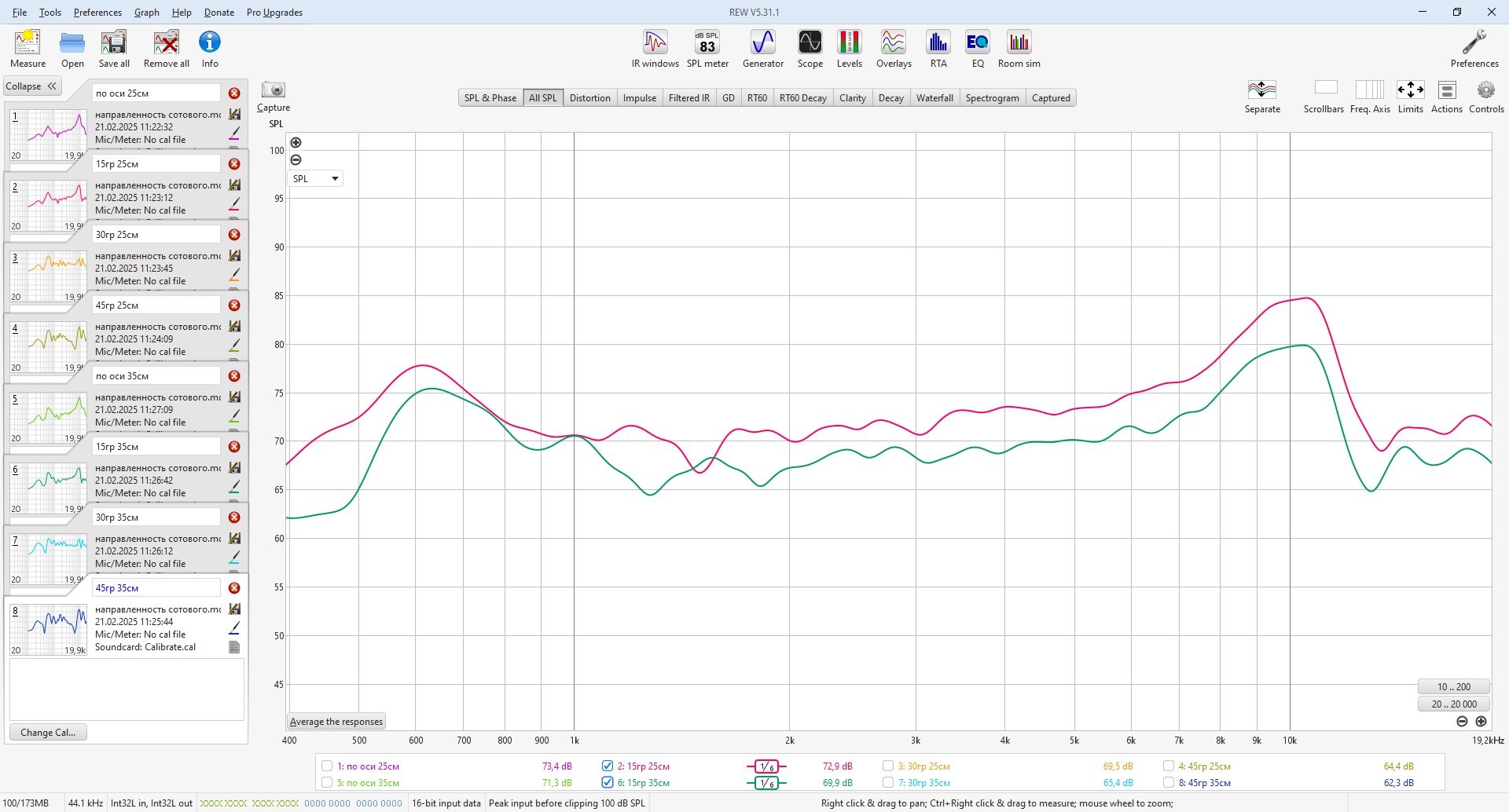

По оси
15гр
30гр
45гр
Пример всё равно нельзя назвать чистым из за КЗВ на керне, который дал форсаж на 10кГц на целых +15дБ (Эверест)
Существует ли такой же замер АЧХ но с родной магнитной системой, мне не известно.
Короче говоря, как промежуточное итого, ну такое себе. Широкая диаграмма от излучателя размером с 50 копеек, и хрен пойми что от чего-то более крупного. Или тот же эксперимент:
С итоговой отдачей 85дБ/Вт/м, как СЧ отлично, вот только тихо!
P.S. Как по мне, то тут слишком больше компромиссов вылазит (при том критических), чем реальной пользы.

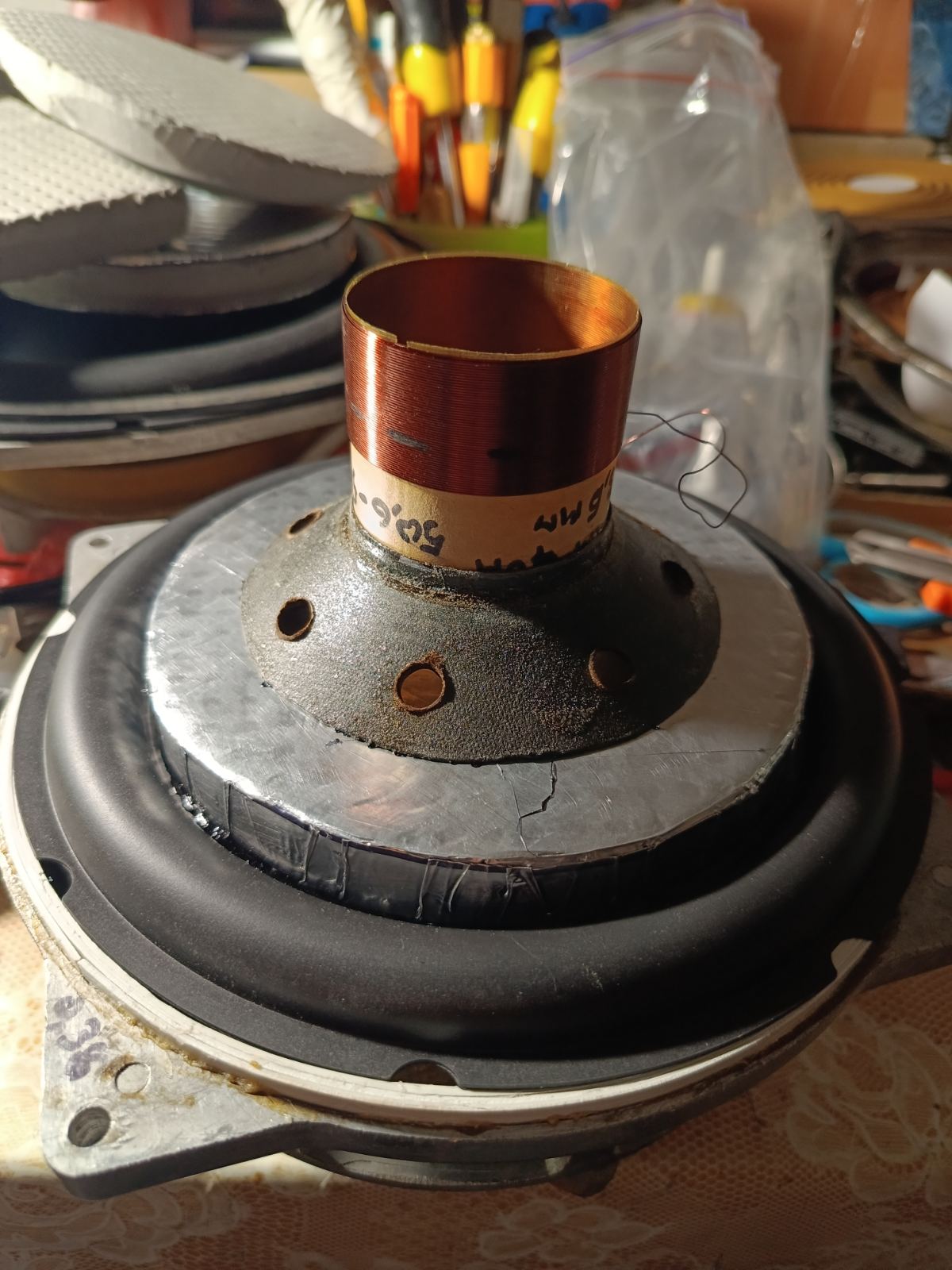

И подвес скрытым сделал... !
Впервые такой "способ увидел на 12" НЧ от Victor. На тех АС однако и СЧ так же со скрытым подвесом были.
Пробовал так сделать на "Эпикурах" - прокатило.

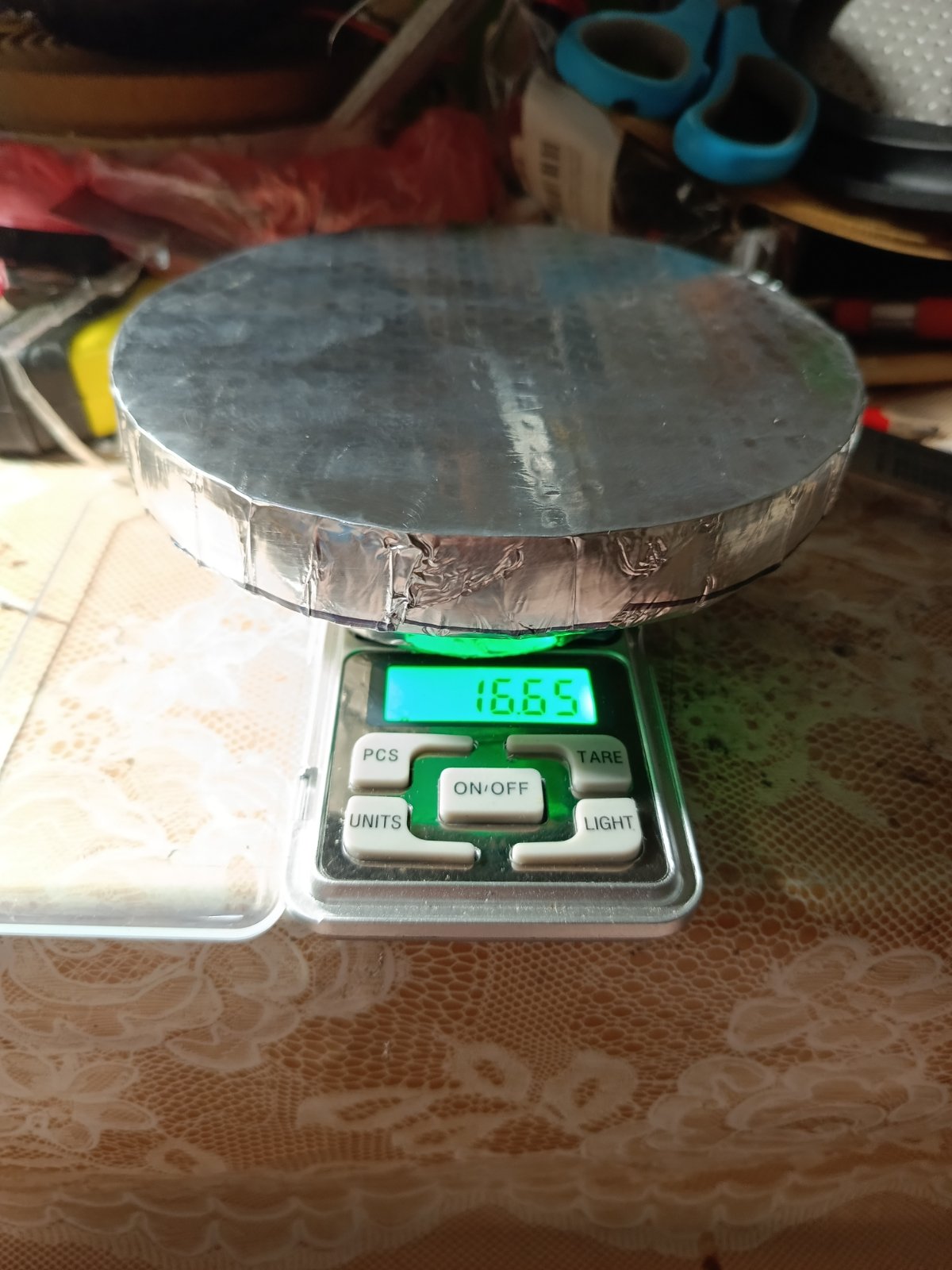

85 в районе резонанса, полка выше, вся подвижка 7г весит - это вполне сопоставимо с теми же 20гдс-30гдс, могу потом замерить в сравнении с другими динамиками
Ну вот только площадь излучения почти в 4-ре раза меньше чем у тех же 20-30ГДС (дополню, меньше площадь, меньше давление!)

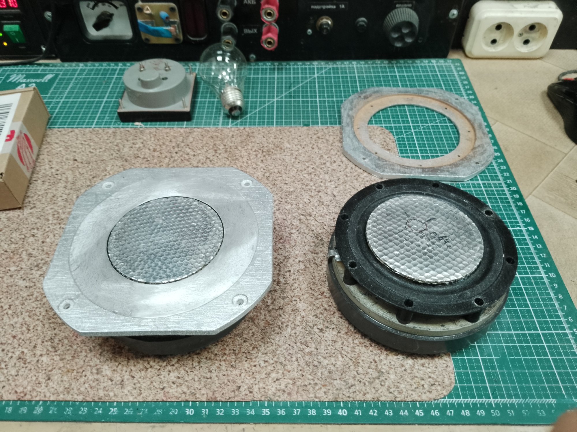

Сотовые излучатели конечно хороши, но их только с других головок добыть можно, заказать пластину на Озоне не выйдет. И плюс к тому они хорошо стыкуются с катушкой в 0,5-0,75 диаметром от диффузора, чтоб без переходного конуса, а такие МС на каждом шагу не встречаются.
Я сейчас другими занят, принесли на ремонт динамики, плюс надо свои 10гд-30 перемотать... Поэтому с средниками только взвешиваю варианты, перебираю запчасти.
Думаю более доступный вариант будет применить катушку 25 мм., переходной конус от какого-нибудь маломощного советского барахольного динамика (там и профиль диффузора простой конус), пропитанный для прочности, а на него наклеить плоский блинчик из ППУ. В этом случае переходной конус можно будет сделать максимально жёстким без боязни звона. Наклеенный Марсом ППУ блин заглушит все призвуки.
Можно конечно переходной конус самому свернуть из фольги, или ещё чего-то, но это будет место склейки плюс мне кажется что такое получится тяжелее чем пропитанный бумажный.
эти системы были многополосные, более 4 полос и считаются(считались) лучшими за многие десятилетия, правда сделаны были всего в нескольких экземплярах. То что пошло в серию уже было 4 и 3 полосное.

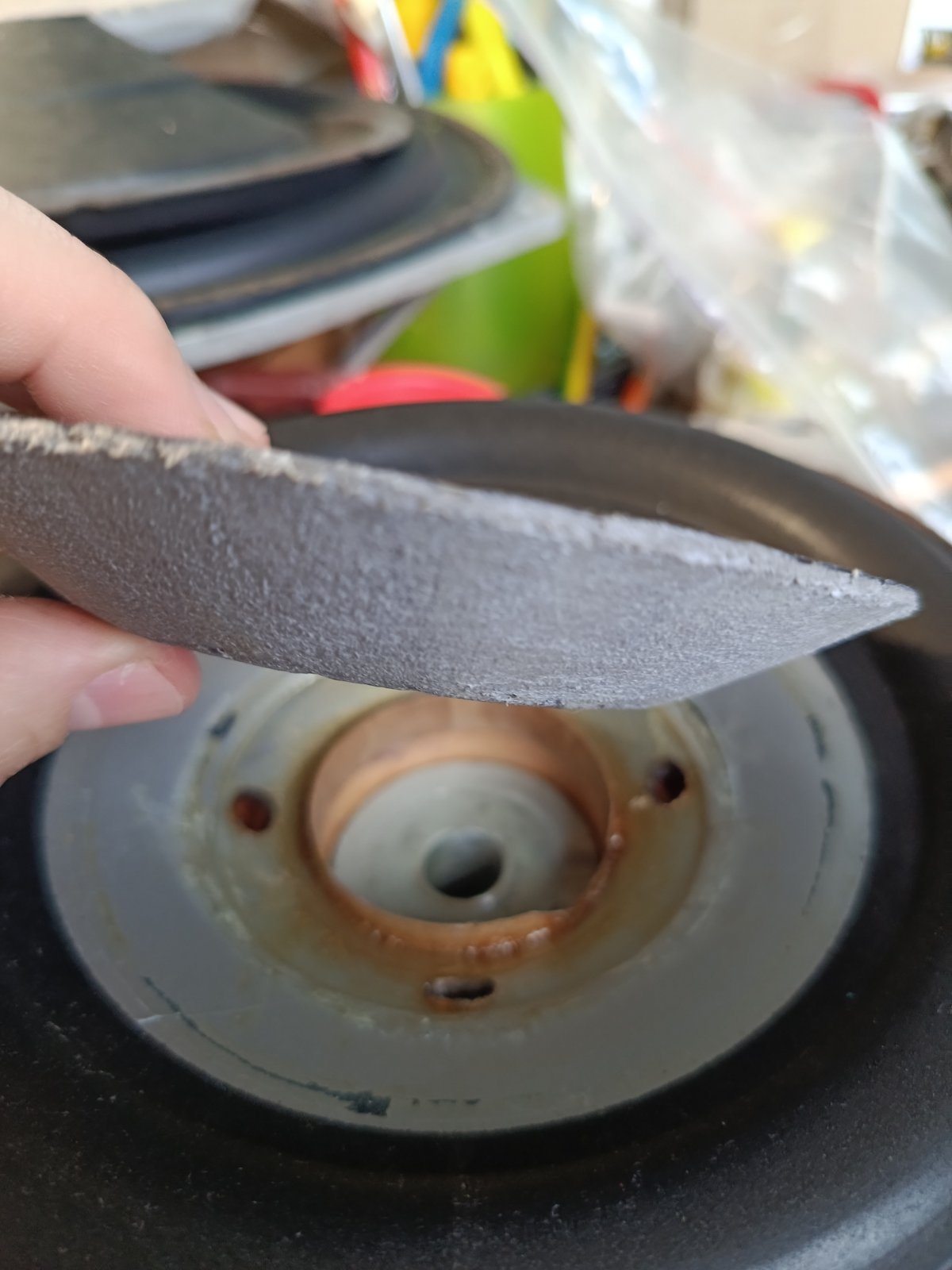

Подскажите, а при какой температуре формуют ППУ?
У меня осталась внутренняя часть от 10" подвесов, она не входила в пресс. В продаже подвесы от 61 мм внутреннего, а я хочу попробовать из этих кусков сделать 50 мм

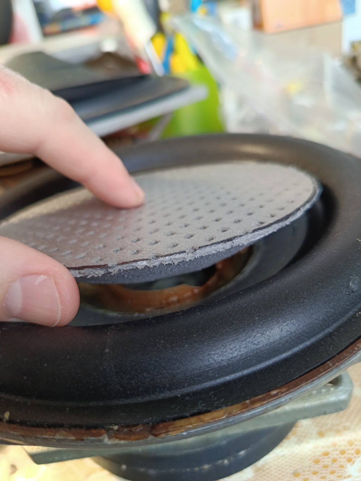

А если делать не идеально плоский диффузор, а прибегать скажем и подобным формам как на картинке? Ну только вместо выпуклого маленького пыльника влепить плоский и раза в 2-3 больше, чтобы соотношение площади пыльника\диффузора была как у 75гдн?
пишут что:
Температура прессования (опрессовки) пенополиуретановых (ППУ) подвесов для динамиков в пресс-формах составляет
160...170°C. Процесс проводится при давлении 100...150 кг/см², что позволяет одновременно сформировать профиль подвеса и обрубить его по внешнему и внутреннему контуру
Можно попробовать исследовать подобную форму диффузора, вот только расчеты сил воздействующих на мембрану при возникновении звуковой волны в воздухе, показывают что на данный момент фактически нет такого материала при заданной массе и форме конструкции, который смог бы работать в поршневом режиме до конца звукового диапазона.
Есть только один действенный метод борьбы с этим - это уменьшение калибра излучателя вплоть до точки, что тоже давно известно.
Это не значит, что нужно отказаться от поиска новых материалов и форм диффузоров. Но помнить о границах возможного всегда полезно.
