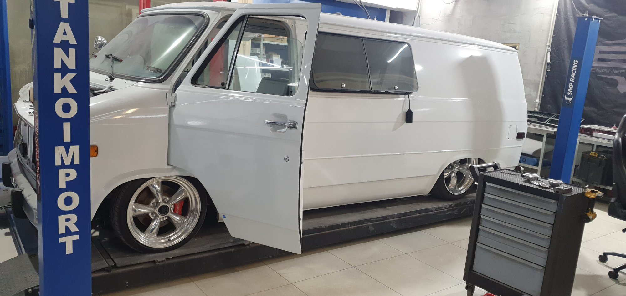

Тем временем на соседнем подъемнике

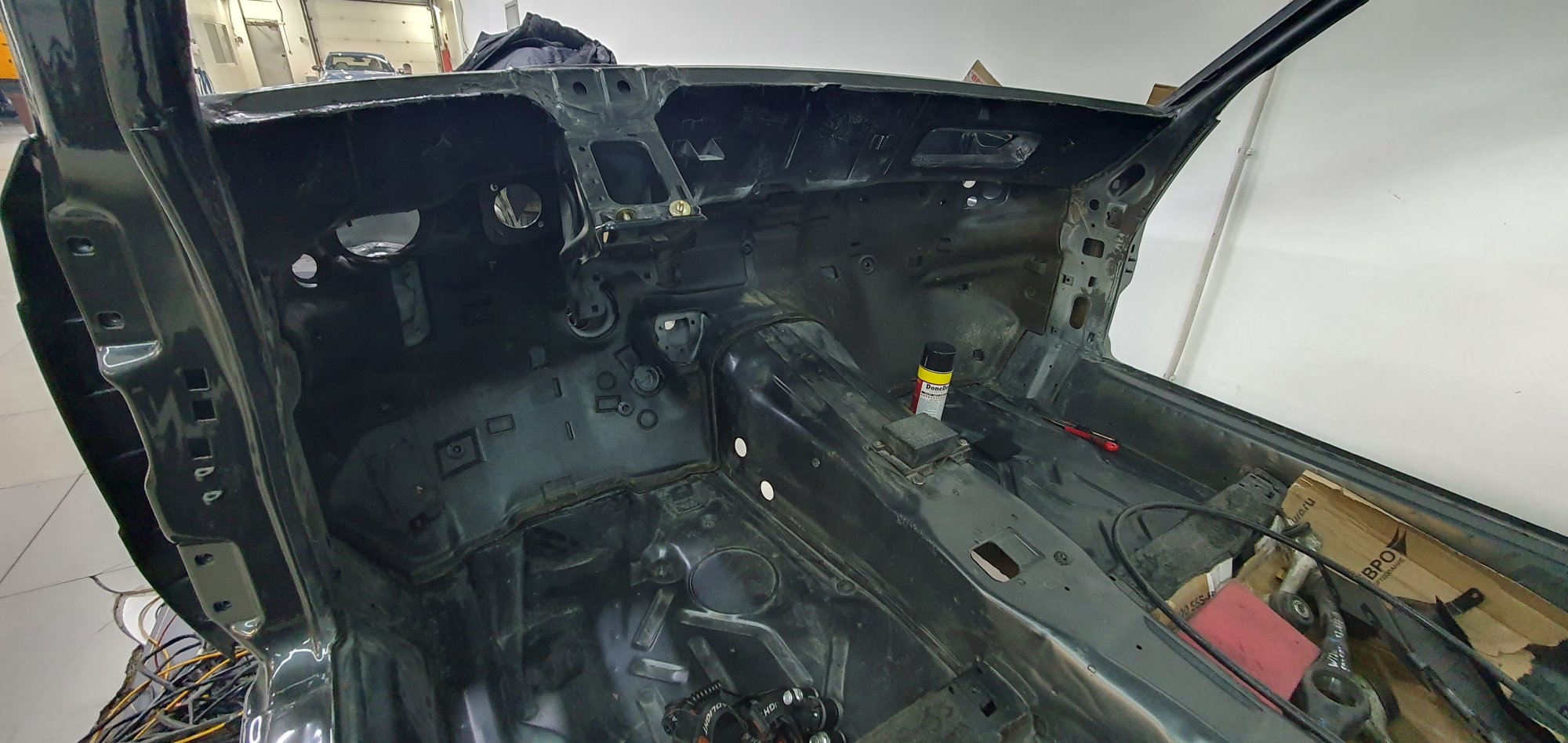

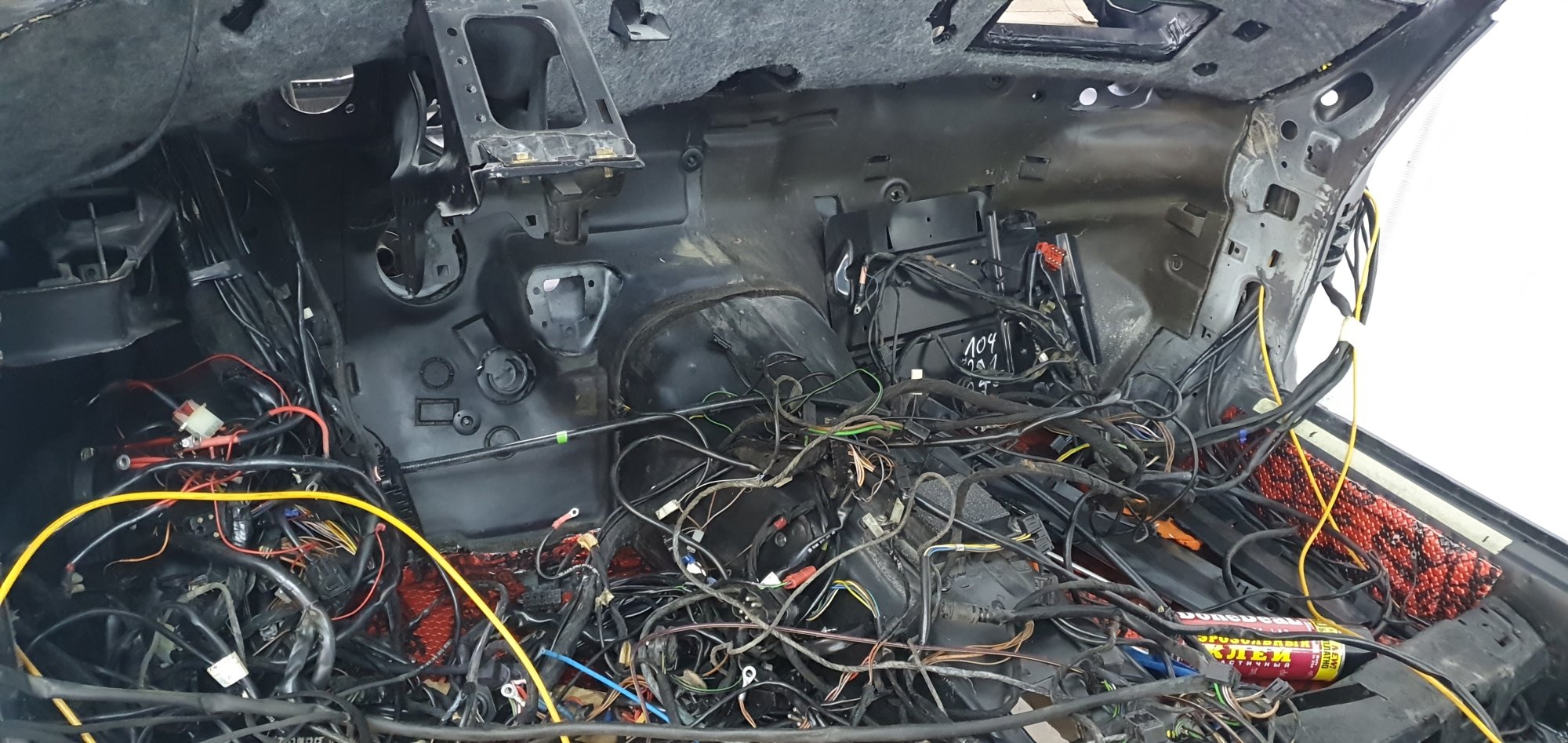

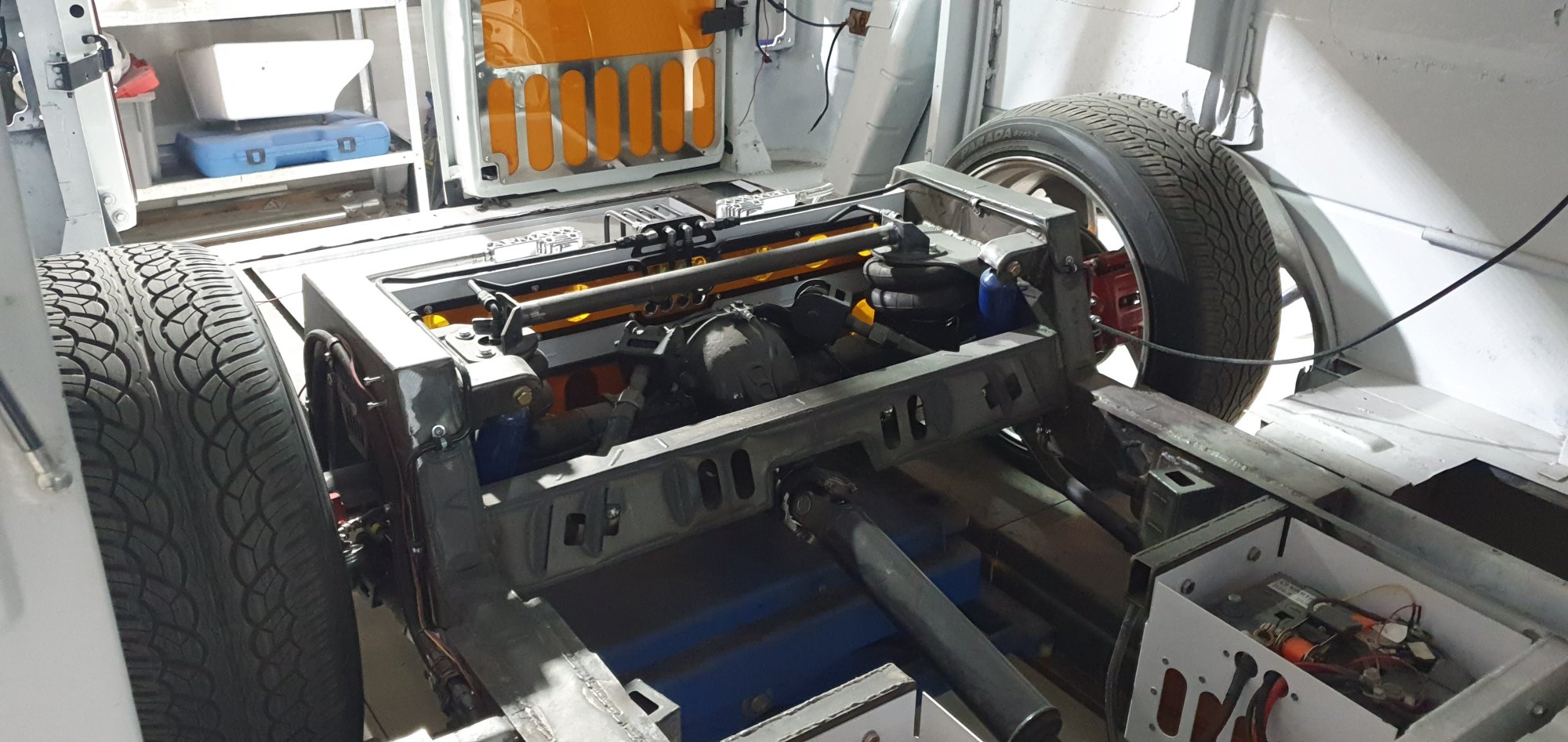

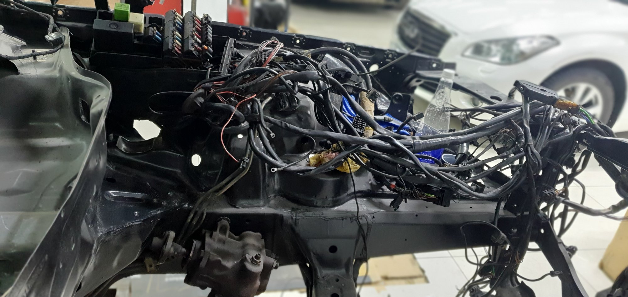

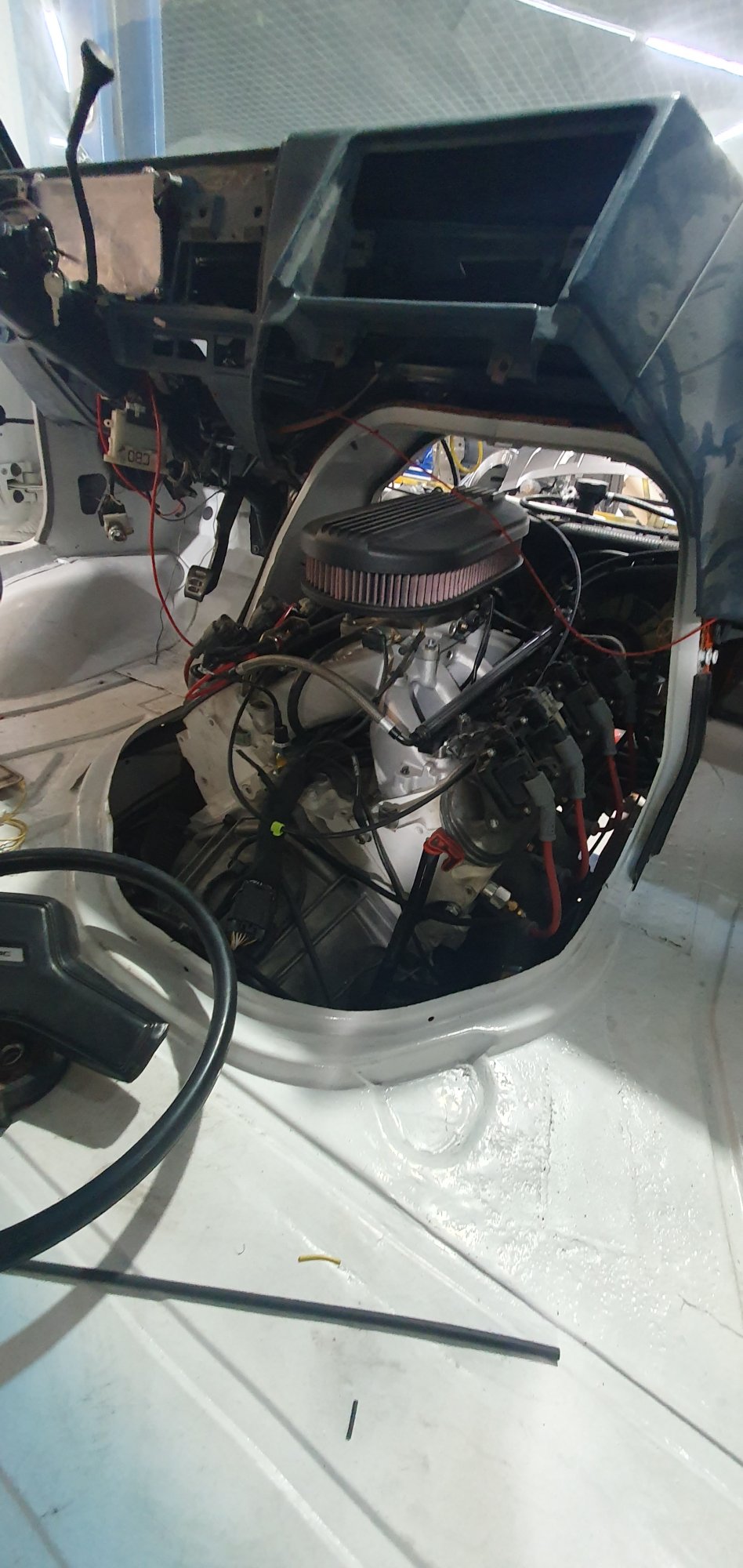

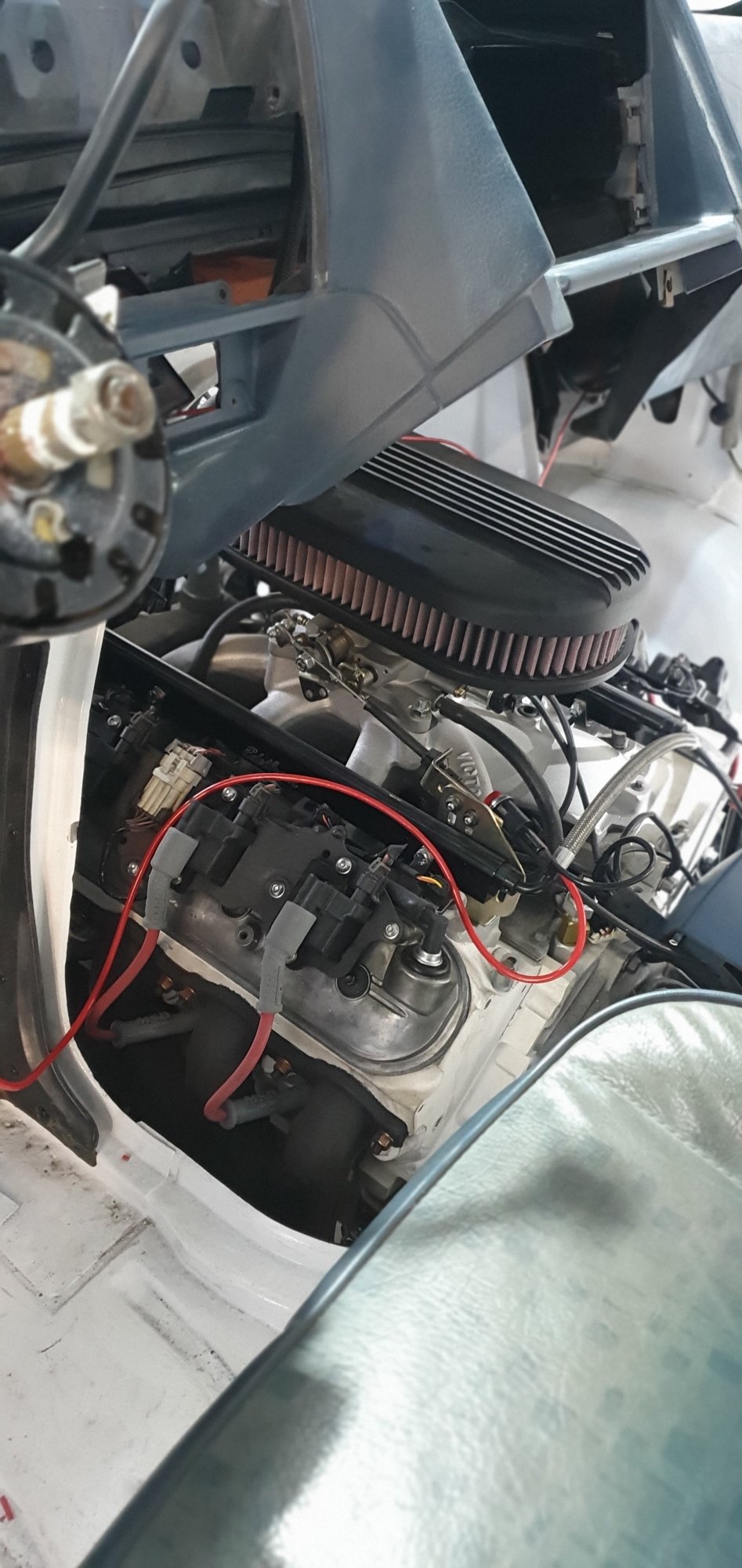

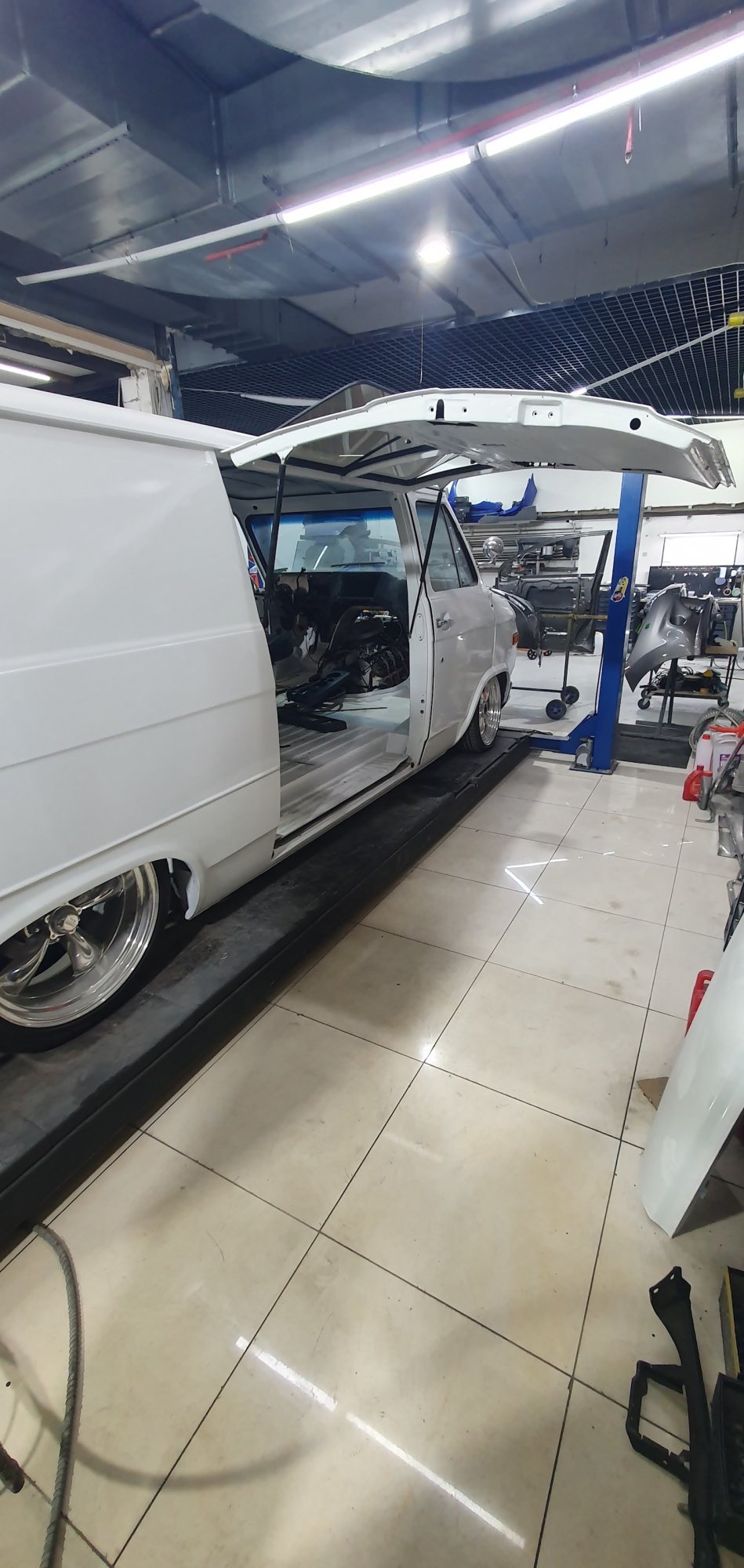

SEC в процессе. Моторный щит зашумлен штатно.
Битумный поролон заменен на новый.
Жгут с коробкой предов переустановлен.
Маленько раскидали проводку по салону.

Приятно глянуть.
По принципу: не узнаешь, не найдёшь.
Там все не сложно пока все разобрано. Разводить можно только после установки стабилизатора и трубок тормозных иначе замудо устанешь сильно.
Левое крепление стаба к кузову под блоком предохранителей а жгут там с руку толщиной.

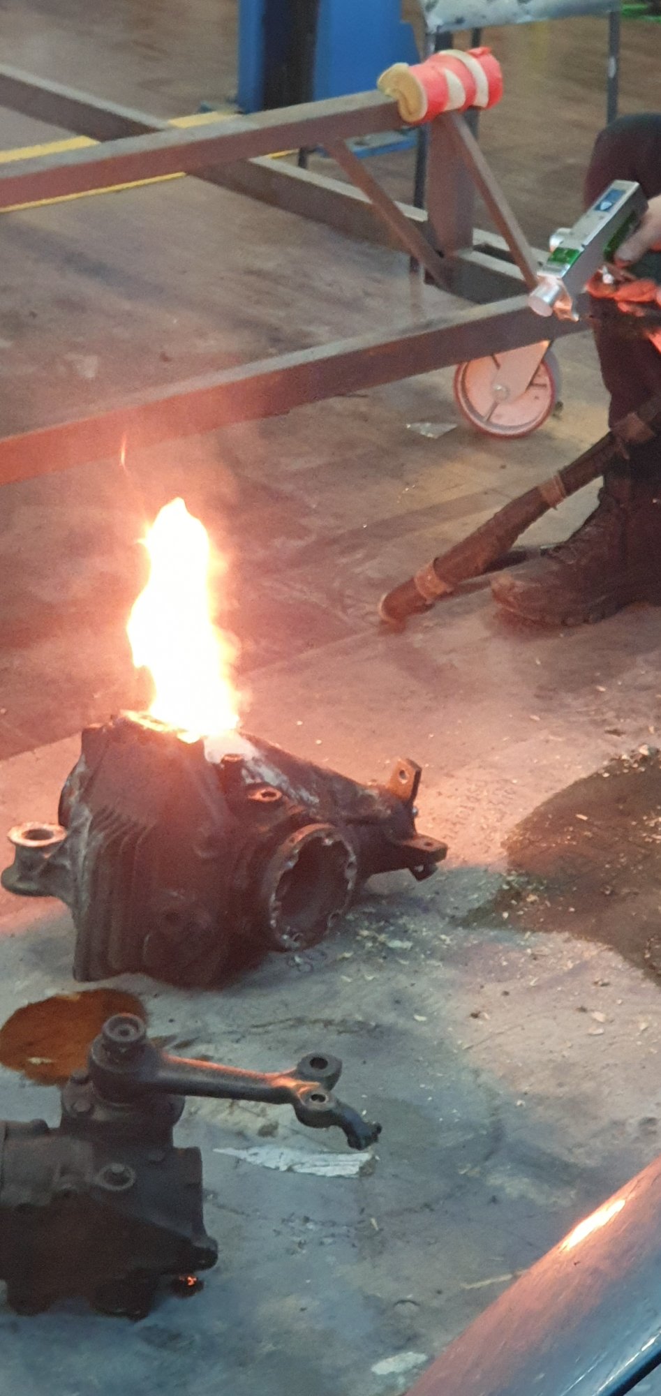

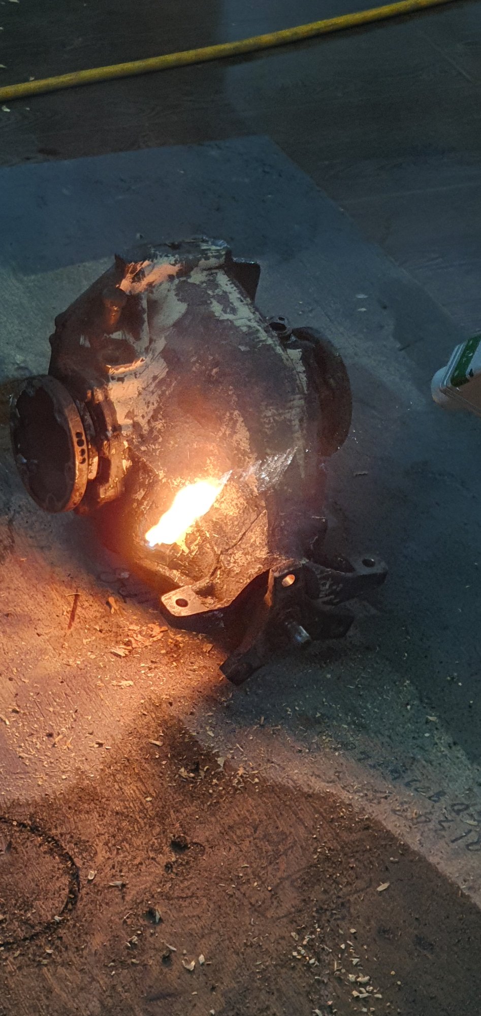

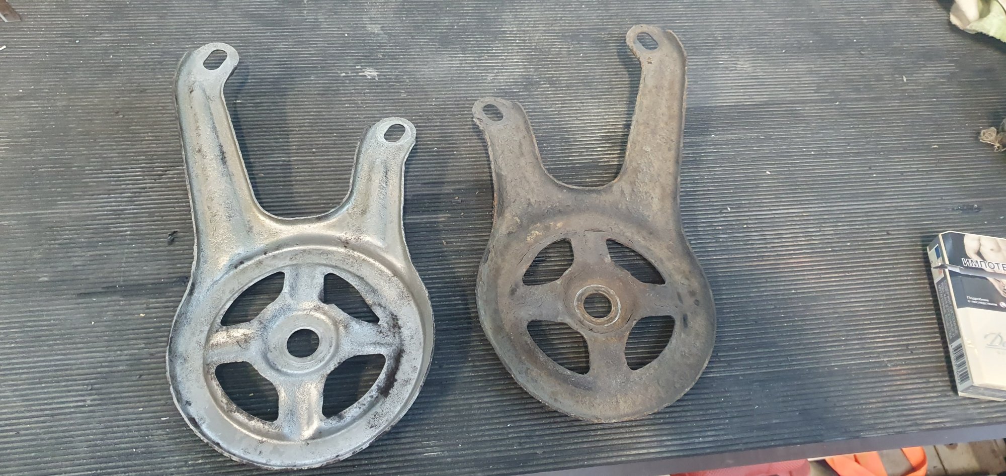

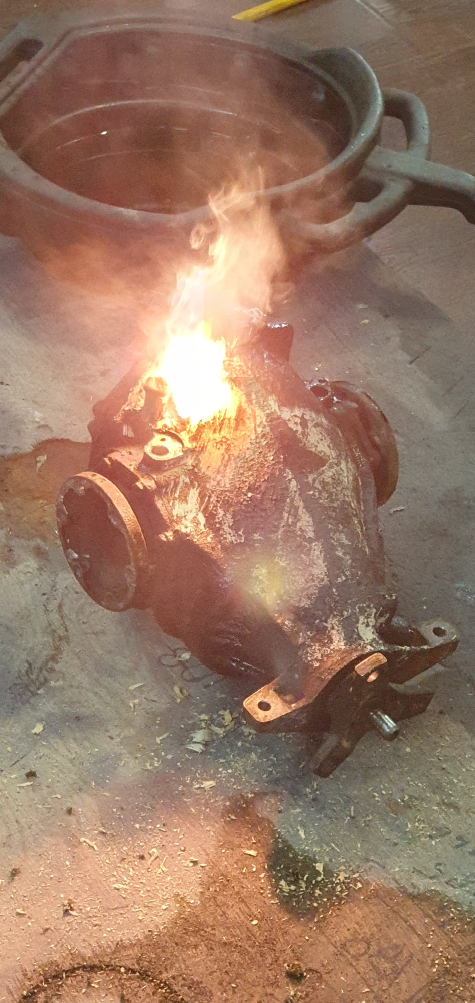

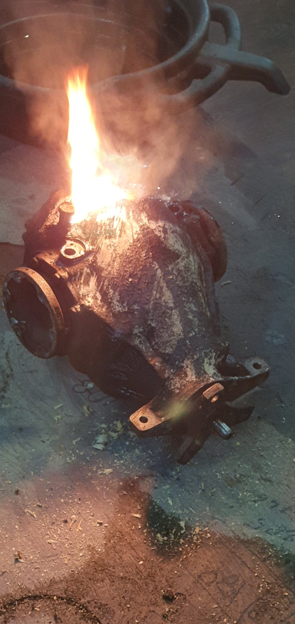

Лазер жжёт.

Иногда вы скАжете, не в бровь а вглаз! Тут остаётся только (не)молча согласицца.
Эсли "лаZер жгот металл реал-тайм" то там, действительно, воздух совершенно не озонируемый, и такая хрень - прямая дорога вгроб! Содержание канцерогенов в атмохсфэре такое, што 28 понфиловцов нервно закурили бЕломор
(как выразился бы наш камрад из солнечного италианского Турина)
Дмитрий Б.
18 Янв 2022
2,877
2,158
96
Дятлы.
Полная мастерская копоти и вони. Еще и открытый огонь в помещении с повышенной пож. опасностью.
Таким не хвастаются.
Смешно читать того, кто не видел и не пробывал.
Копоти нет никакой, температура не та. Пламя заснятое только в первые секунды, после только полоса от луча видна на детали.
Вонь, понятие относительное. Ее меньше, чем от работающего на ХХ автомобиля.
Наверное вентиляция правильная. Слышали такое слово?
Открытый огонь там где работает сварщик и часто в деле газовые горелки? Вы серьезно?
Если немного подумать, то легко додуматься почему именно лазерная читка применялась, для этого нужно испробовать все другие способы, а быдлить и обезьян может.
чиСтка
а ну дак это лаZер не "рэжэт металл", а просто обжигает корочку на поверхности.. ну так и уточнЯйте.. а то некоторые камрады возбудились на такой мошный лаZер
Ага, еще будем думать за работу сопливого ученика. Мойка агрегатов.
Уже в 90 годы были доступны мойки высокого давления для таких засратых дел. Работют от сжатого воздуха ( или линия или маленький компрессор.), т. есть 100% безопасны.
Отмывают не такую грязь, давление 160 Атм моющей жидкости на выходе пистолета.
А вы в курсе что газовые горелки на СТО запрещены еще с 80г. прошлого века?
Когда то и ацетиленовые\пропановыми горелками чистили агрегаты. Намного удобнее чем лазером. Дал избыточный чуток кислород в струю, не только грязь скукоживается, ржавчина во все стороны летела.
Еще не было мастерской или СТО которая бы не горела. Кто то только отделался маленьким перепугом, а кто то дотла.
ты наверно просто не видел как работает лазер вживую , от мойки грязи и дерьма в разы больше + куда то девать эту жижу
Еще не было мастерской которая бы не горела. Кто то только отделался перепугом, а кто то дотла.
Мойка??? Покажите мне мойку отмывающую ржавчину и старое покрытие, местами оставшееся.
Аквабласт чугуний не чистит нормально, только люмин от грязи.
Про запреты очень смешно.
Вы совсем не в теме реставрации и восстановления.
Лужение и пайка кузова в вашем представлении чем производится? Наверное паяльником электрическим.
Мойка смывает грязь, не более того.

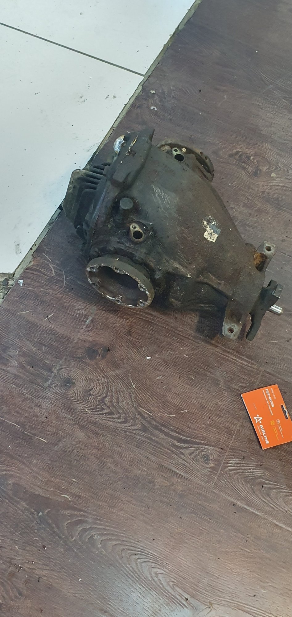

Редуктор этот грунтовать и красить нужно в состояние « с завода».
Конечно можно было помыть с шампунем, положить помытый на верстак и ху…ть два дня щетками с черной от грязи счастливой мордой.
Но это когда больше нечем заняться.
Потому что ты на лопате.
Пока все договоры на утилизацию не подпишешь, хрен тебе, а не работа. Даже на утилизацию ветоши нужен договор со спец (самая мафиозная и золодобывающая из дерьма) организацией. Конечно, когда это не хачики которые читать\писать не могут, только деньги считать умеют.
Есно.
Что предлагаешь? Агрегаты в грязи собирать? Это не в гараже, один раз в год помыть в соляре ступицу, в ближайшую посадку отнести ведёрко и вылить. Не путай персональную шерсть и стада.
Ты не видел камеры где тяжёлую технику моют. Где пару тонн глины с мазутой на тяжёлом бульдозере в порядке вещей отмывают.
А после лазера сразу красить. Ага, только разбег возьму.
Морда чистая на СТО только у начальника.
Как я понял, это утопленник. Кузов на фото шибко идеальный для поношенной.

Что предлагаешь?
использовать лазерные технологии очистки
:) у меня в хозяйстве больше десятка было , не считая камазов , спасало то , что в соседях было спец предприятие по ремонту Кировцев , там и паслись))
А к Диме какие вопросы ? , у них мастерская видимо не большая , берут хороший дорогой мерс , реставрируют в "ноль" и продают . И удовольствие и продовольствие:) . А что добыли лазерную чистку , так она им очень пригодится в работе по реставрации , в свое время я бы от такой не отказался
Поинтересуйся. по какой причине, очень редко и только с дорогОй, криогенной установкой, применяют пескоструйные агрегаты в ремонте. Там где высокое качество работ.
А казалось бы, идеальная технология, дешевле табака. Но слишком хорошо, оказывается то же плохо. Эта же причина существует при ацетилене и лазере.
Когда кувалдой лупят по шаровой, в инет не надо выкладывать. Только когда сьёмничком - чик и выпала.
Гарь, вонь, открытый огонь в помещении, радость инспектора на полную и головная боль владельцу СТО.
Хрен знает, таким мощным лучём куда чисто случайно можно попасть. Запросто. Ничего в этом положительного не вижу.
Гиперболоид инженера Гарина в конечном итоге. Большая вероятность, что тем же и закончится когда то.
Ружьё, которое висит на стене, обязательно когда то выстрелит.

Это не то чтобы чисто чистка.
Аппарат режет, варит и чистит. В принципе режим чистки у него как подготовка к сварке.
Беда в том, что сварщика привыкшего к полуавтомату и клещам хрен заставишь осваивать новомодные штуки.

Вы очевидно и вилкой с ножом не пользуетесь.
Пораниться же случайно можно.
ещё лучше _da , а сварщик распробует со временем , я замечал , что хорошие спецы в большинстве консерваторы , доверяют хорошо освоенным методам и своим навыкам , на новое переходят со скрипом и не спеша , но переходят

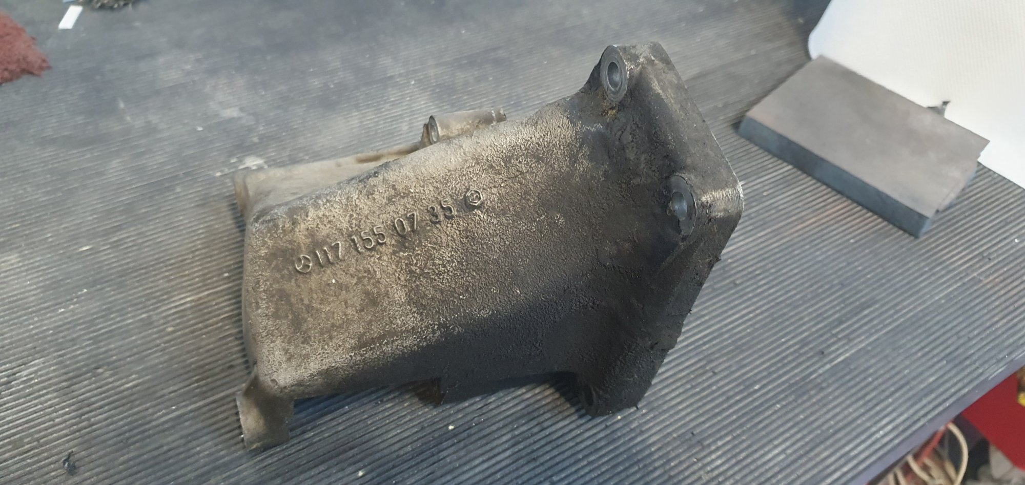

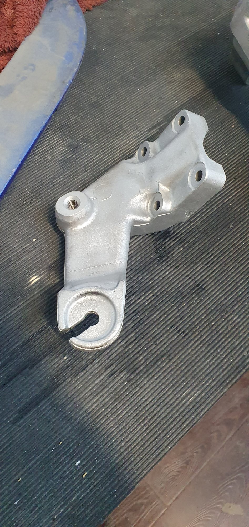

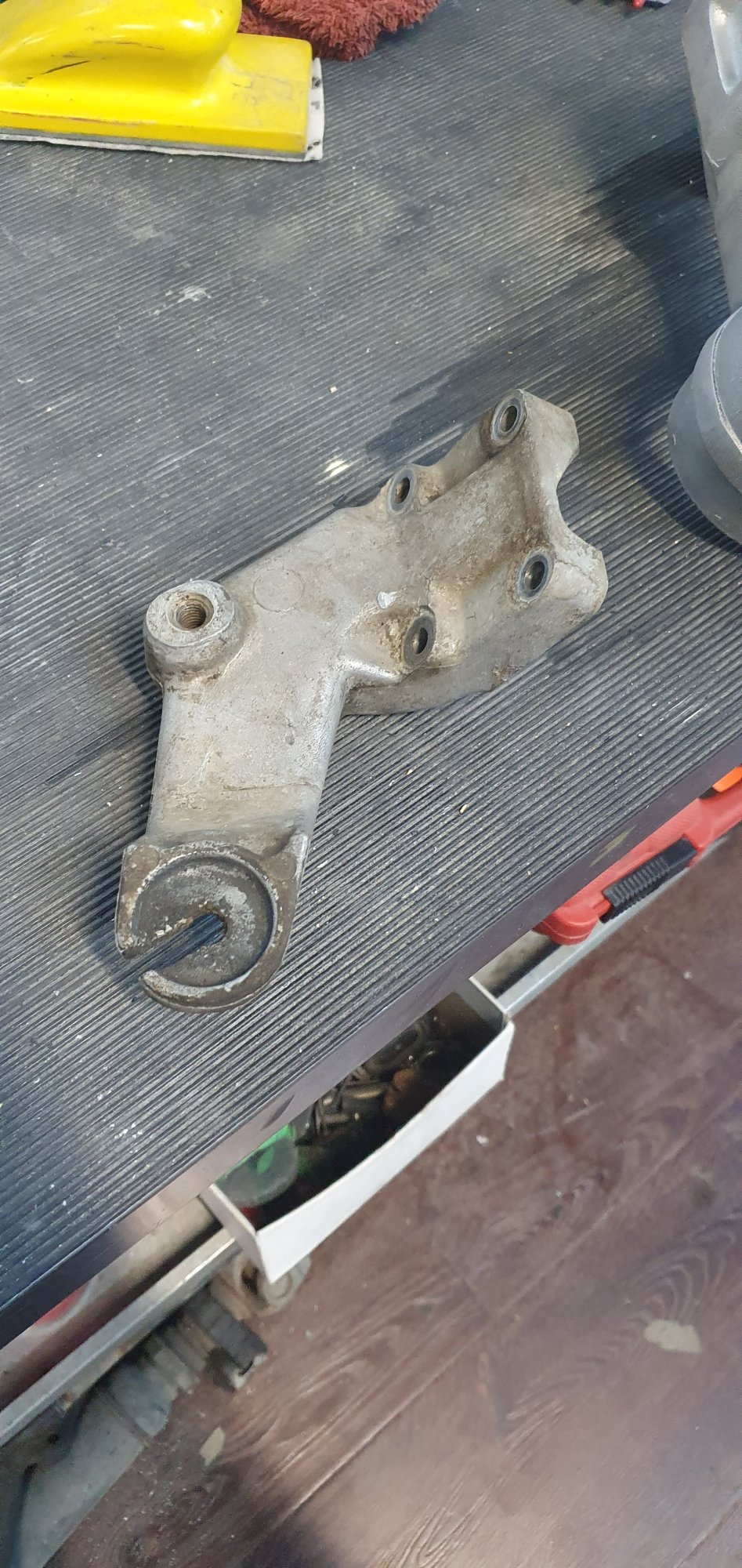

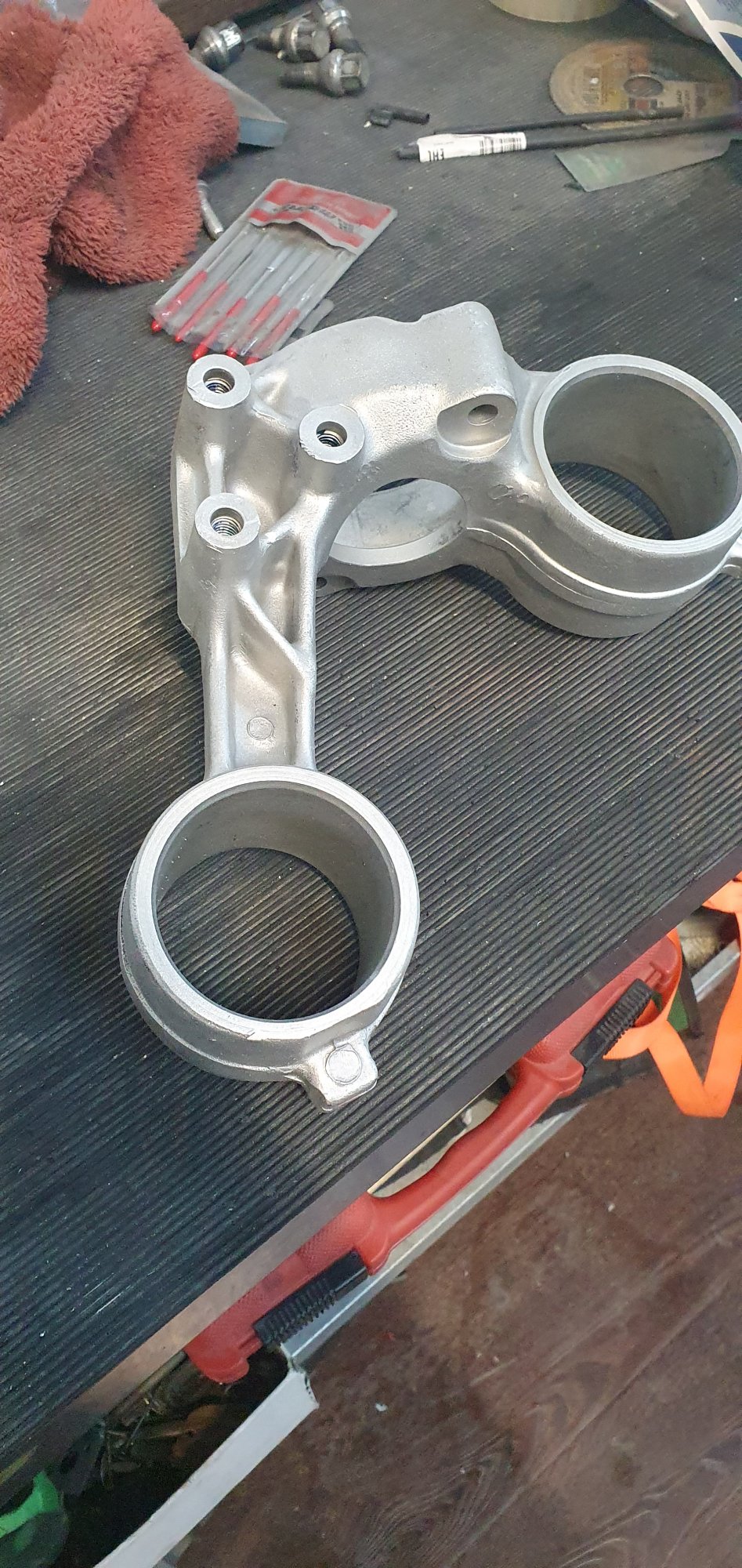

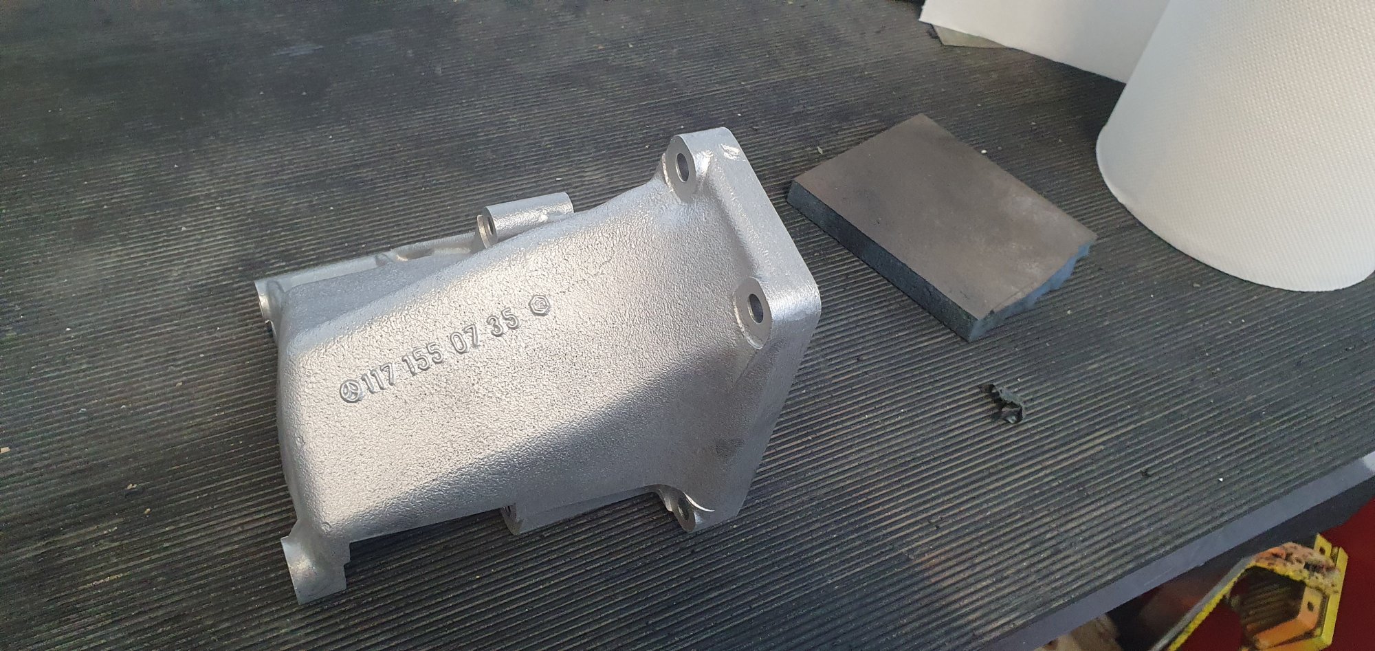

Испытал аквабласт.
Грызёт так же ржавую сталюку.
Но медленно и долго.
Не пескоструй однозначно.
Дмитрий Б.
18 Янв 2022
2,877
2,158
96
Дмитрий Б.
18 Янв 2022
2,877
2,158
96

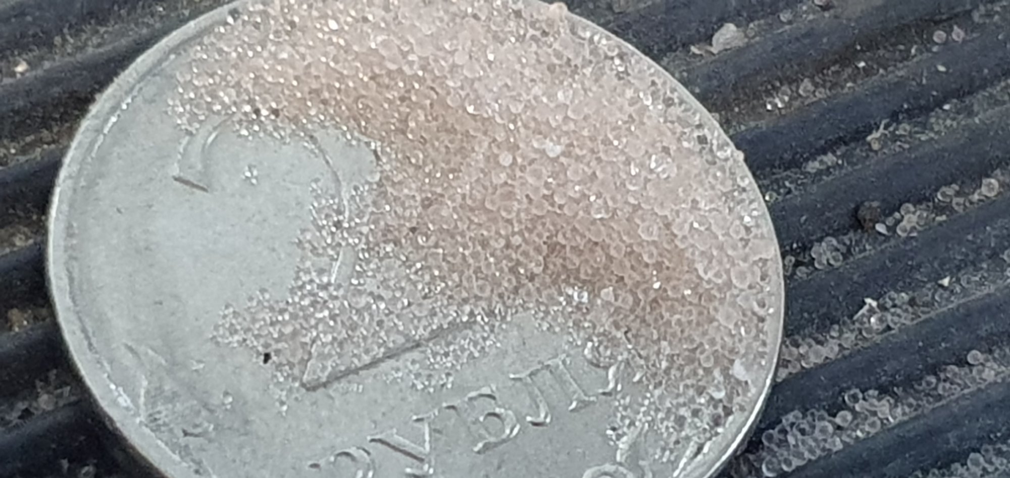

Микросфера стеклянная. Размер ХЗ. Хапнул остатков из мешка наощупь.
Пока едут новые микроссферы, слил грязную воду со шламом, промыл «песочек», залил чистой воды.
Железяка от мотора.
Скорость работы увеличилась раз в 10.
На эту деталь ушло 5 мин с загрузкой и выгрузкой.

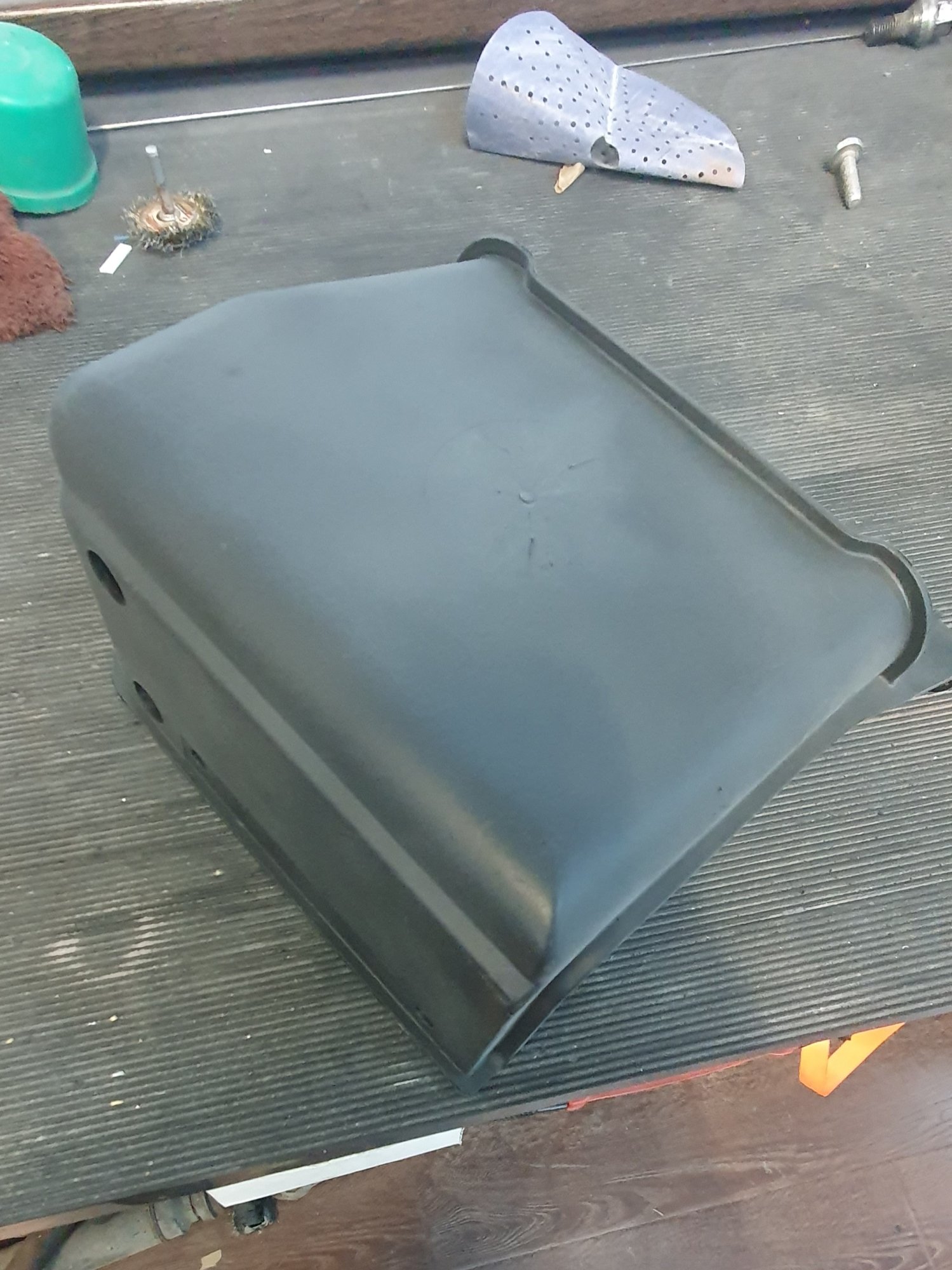

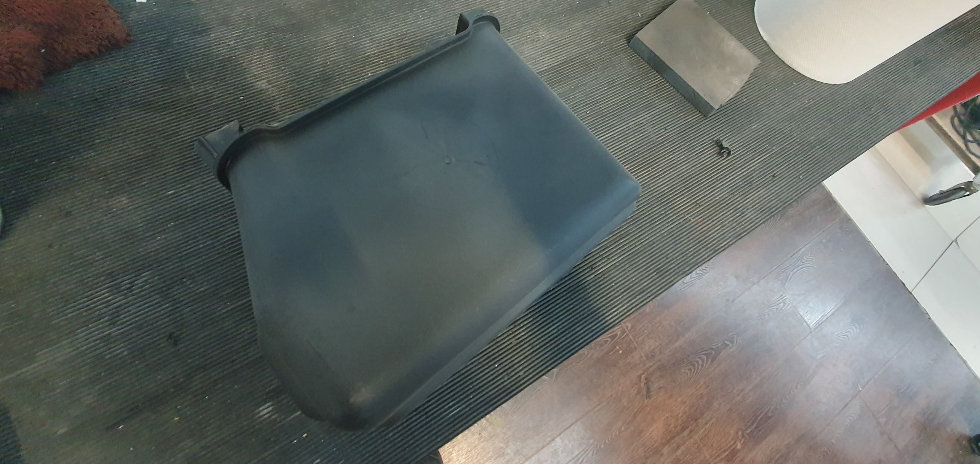

Решил испытать на пластике( читал где-то что можно и так).
Завтра или в субботу засуну в камеру полуоси со ШРУСами. Будет весело.

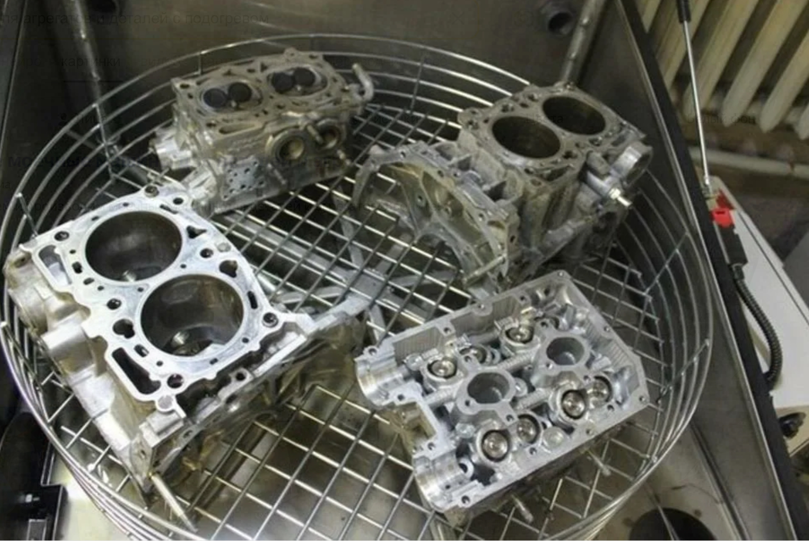

Дмитрий Б.
18 Янв 2022
2,877
2,158
96
волшебный результат
Ага. Деталь как новая. Лучше чем после моечной машины и без вонючей химии.
Раньше мыл у субаровцев. У них капремонт двигателя обычное дело, как замена тормозных дисков.
