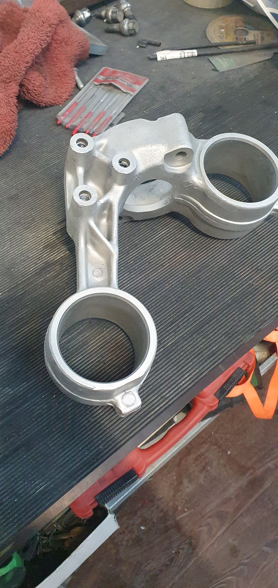

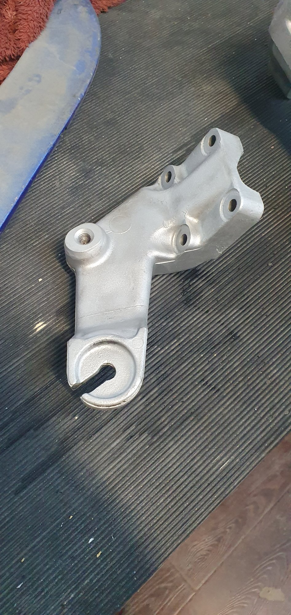

Испытал аквабласт.
Посмотреть вложение 118922Посмотреть вложение 118924Посмотреть вложение 118923
Грызёт так же ржавую сталюку.
Но медленно и долго.
Не пескоструй однозначно.

Как пескоструйка, но вместо песка стекло?
Ага и вода. В пистолете вход воды с микросферами и вход воздуха.
Видео волею судеб не могу выложить, да они и есть в сети.
Сам металл в отличии от песка не жрет, только грязь, краску, окислы.

Перешёл с люминя на чугуний.
Получилось хорошо.
Но рыжеет на глазах.
Нужно ингибитор в воду добавлять.

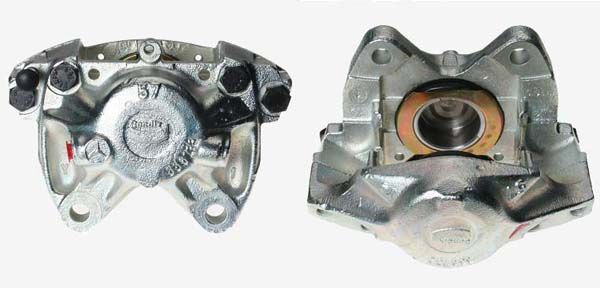

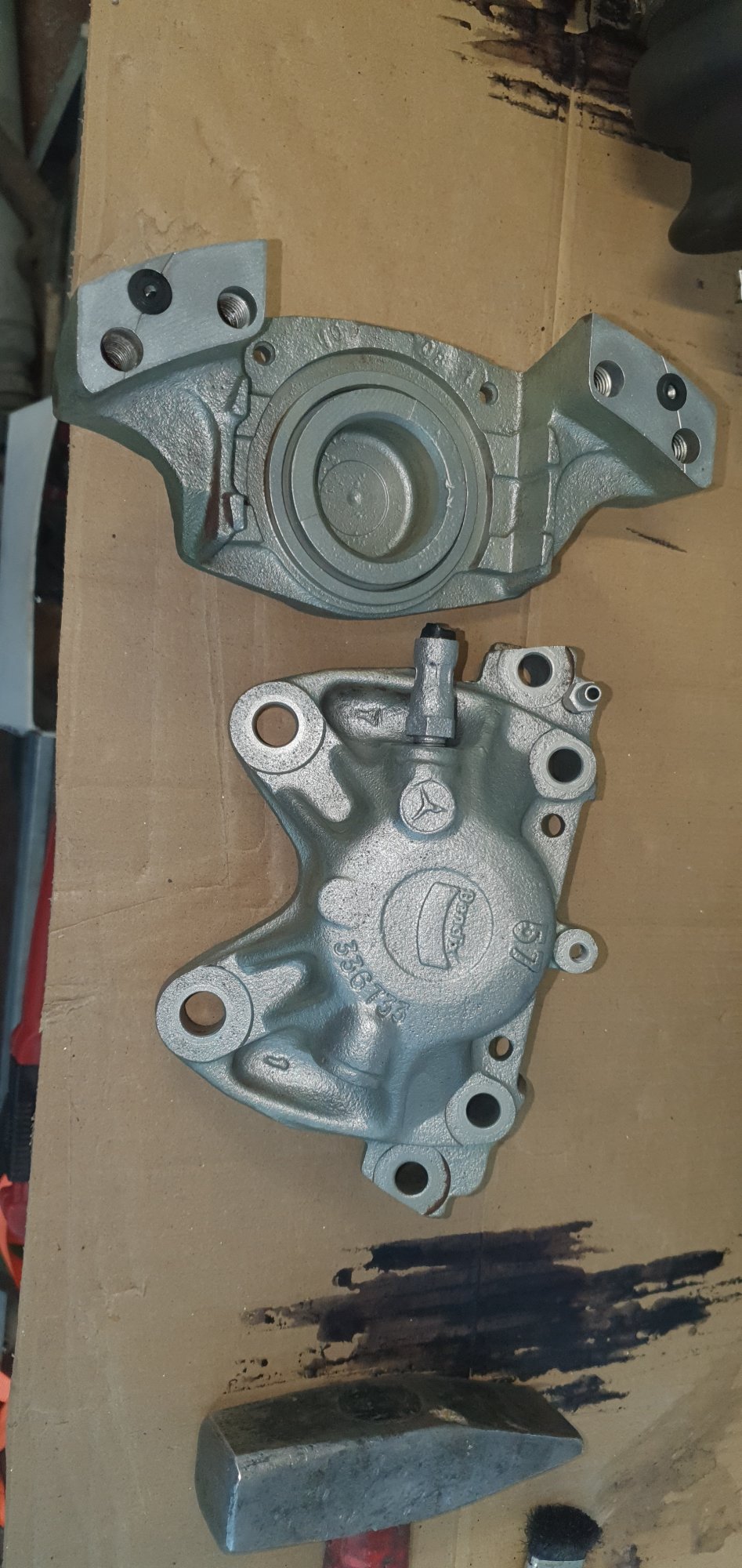

Всё будет как с завода. Там где должно быть оцинковано, будет оцинковано.
Там где было покрашено, будет покрашено.
Цинк,так цинк.Быстрее слезет.
Так то пассиватор есть специальный, ибо не напрмокаешься.
Каждому - своё.

В Штутгарте?
Как сказать)
Каждому - своё.
Это точно. Кесарю кесарево, а слесарю слесарево.
Откуда слезет, мил человек. Это не сеялка, как уже писал.
Сомневаюсь что у вас опыта и знаний больше чем у немецких инженеров времен Бруно Сакко.
Машина восстанавливается «в завод». Не первая и даже не вторая. Многие детали восстанавливаются,
т.к. не поставляются, либо стоят как крыло Суперджета.

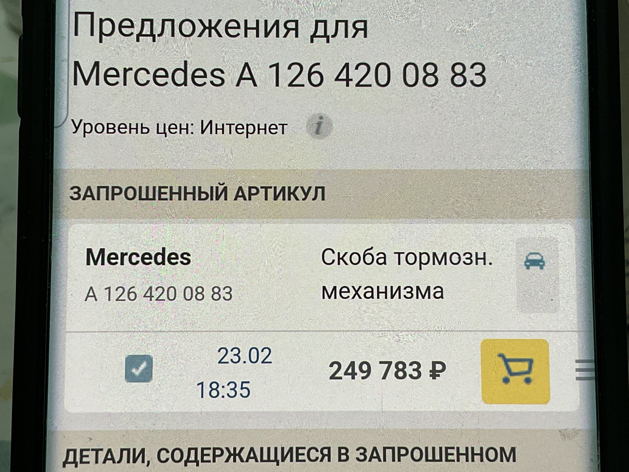

А у нас чем хуже?
Примусы можно везде починять.
Фигня,удивили)
На наши Хонды дремучих годов ,цены на оригинал не меньше.
Проводку то поменяете или оригинал воткнёте?
Если не оригинал,то уже всё,не вышло в "завод".
Немецкая то она через 15 лет в среднем ломкая,а потом и окислы под ней.
Да и немчины,её в размер режут,без запаса.

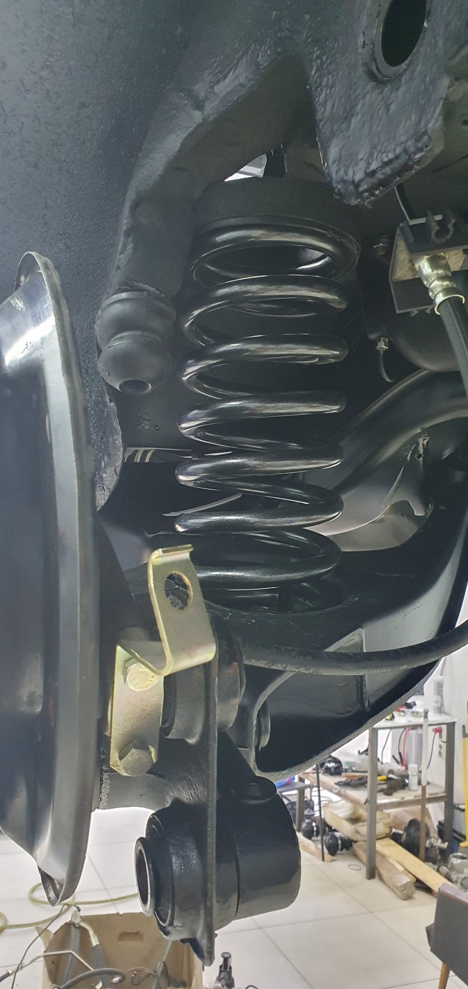

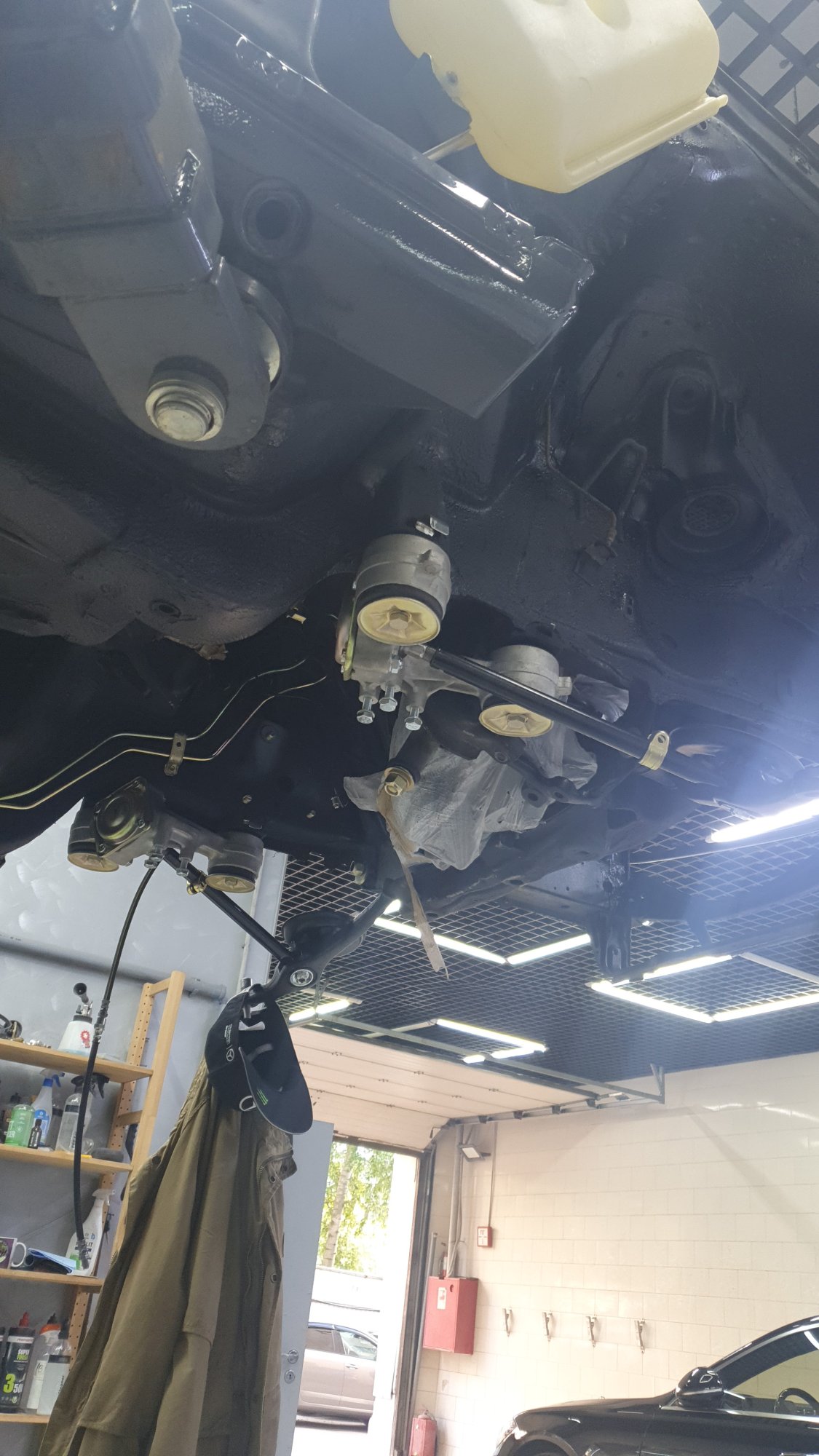

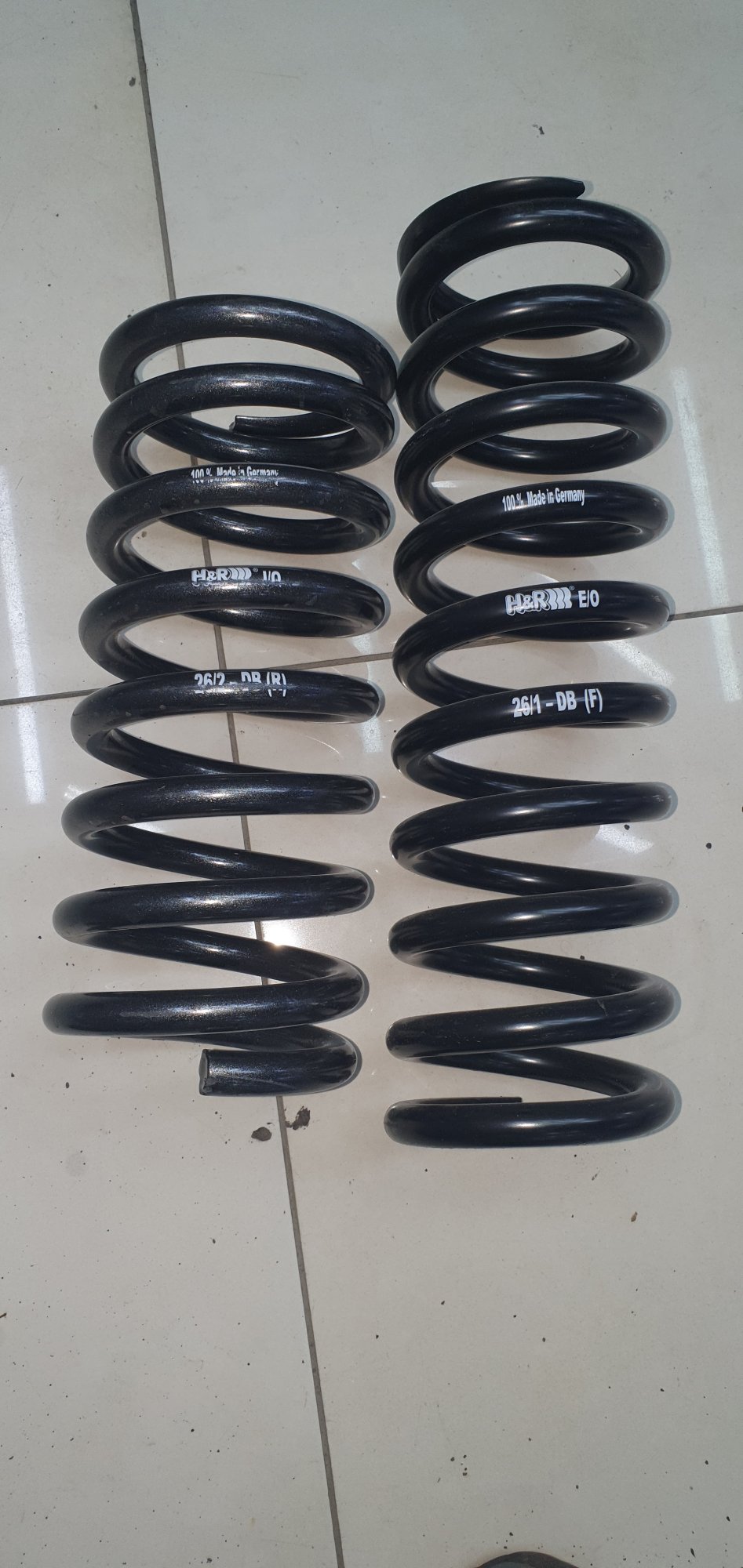

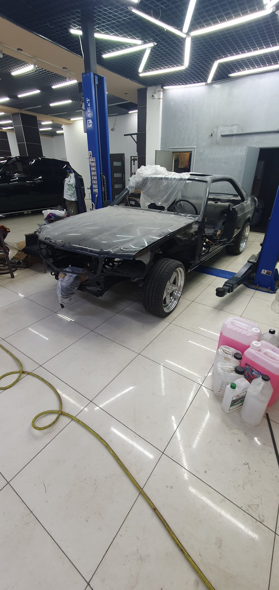

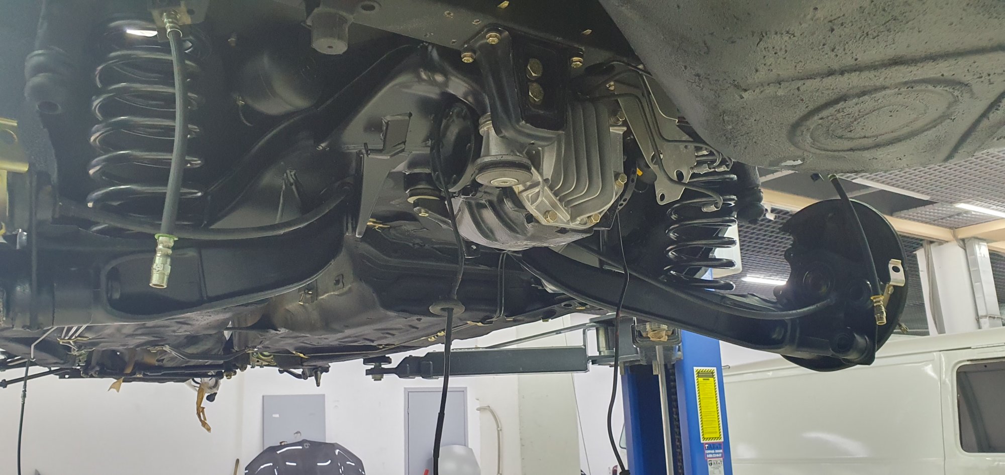

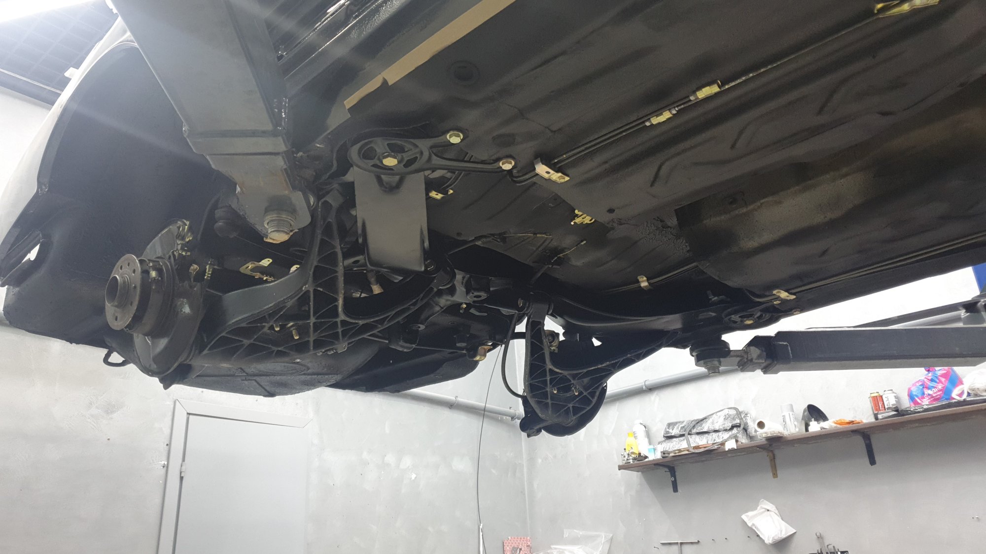

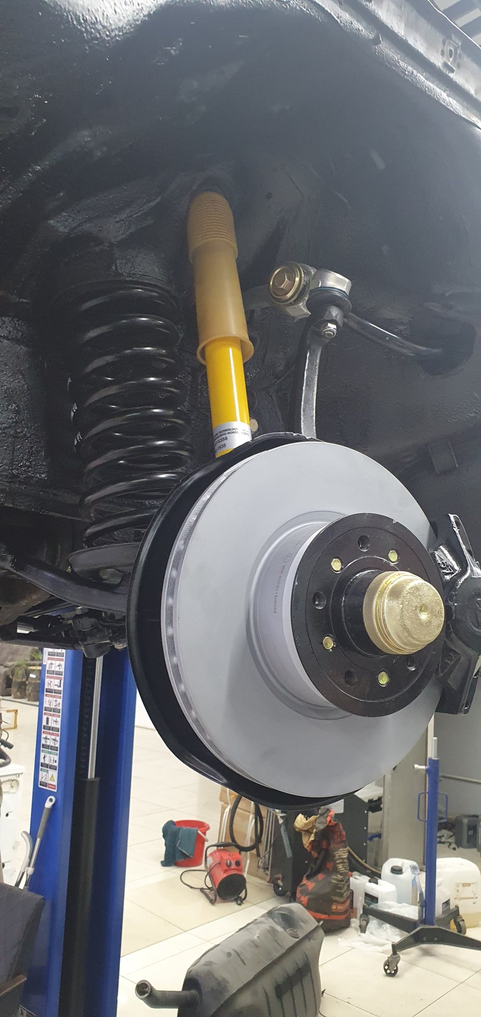

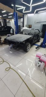

Работа движется
Проложены новые тормозные магистрали, топливные линии и линии подкачки (селф левел девайс).
Все отмыто отакваблащено, оцинковано и покрашено. Сайленты и прочие резинки поменяны.
Задний редуктор в работе.
Пружинки -40

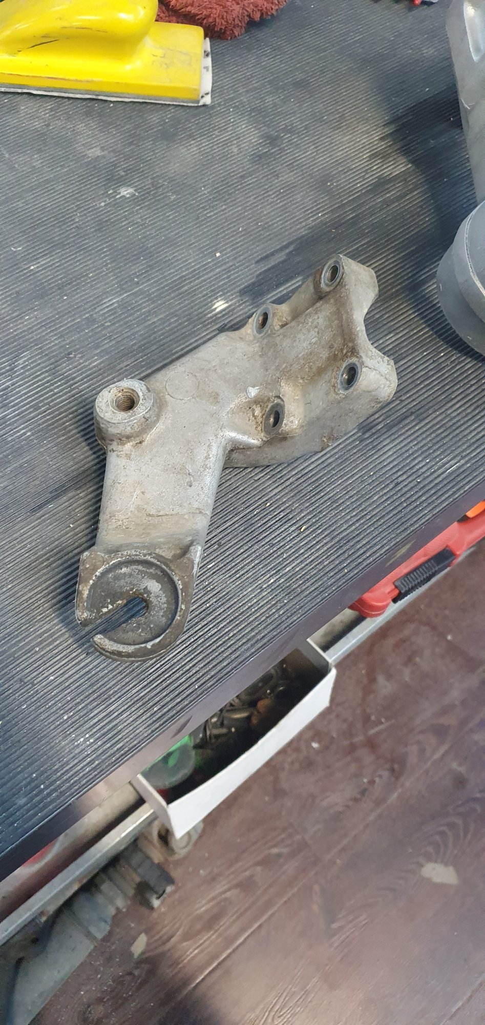

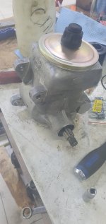

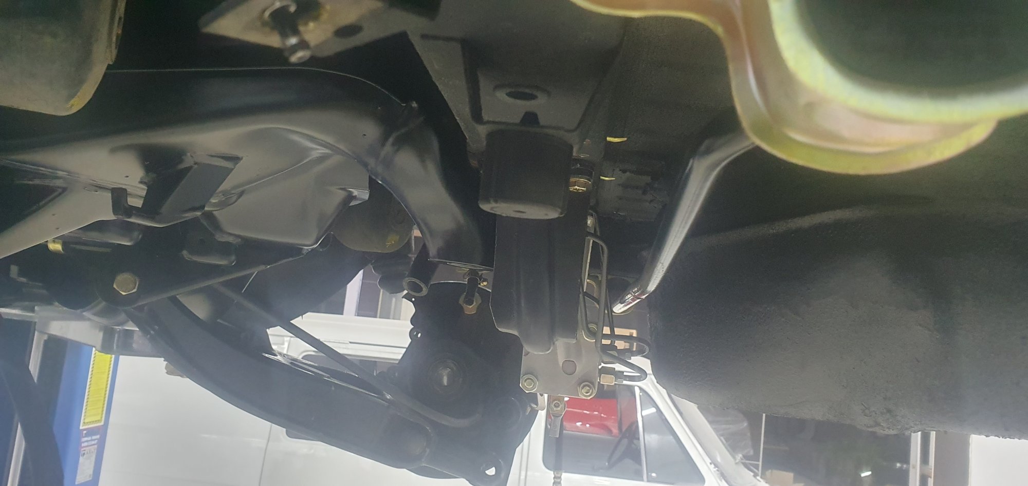

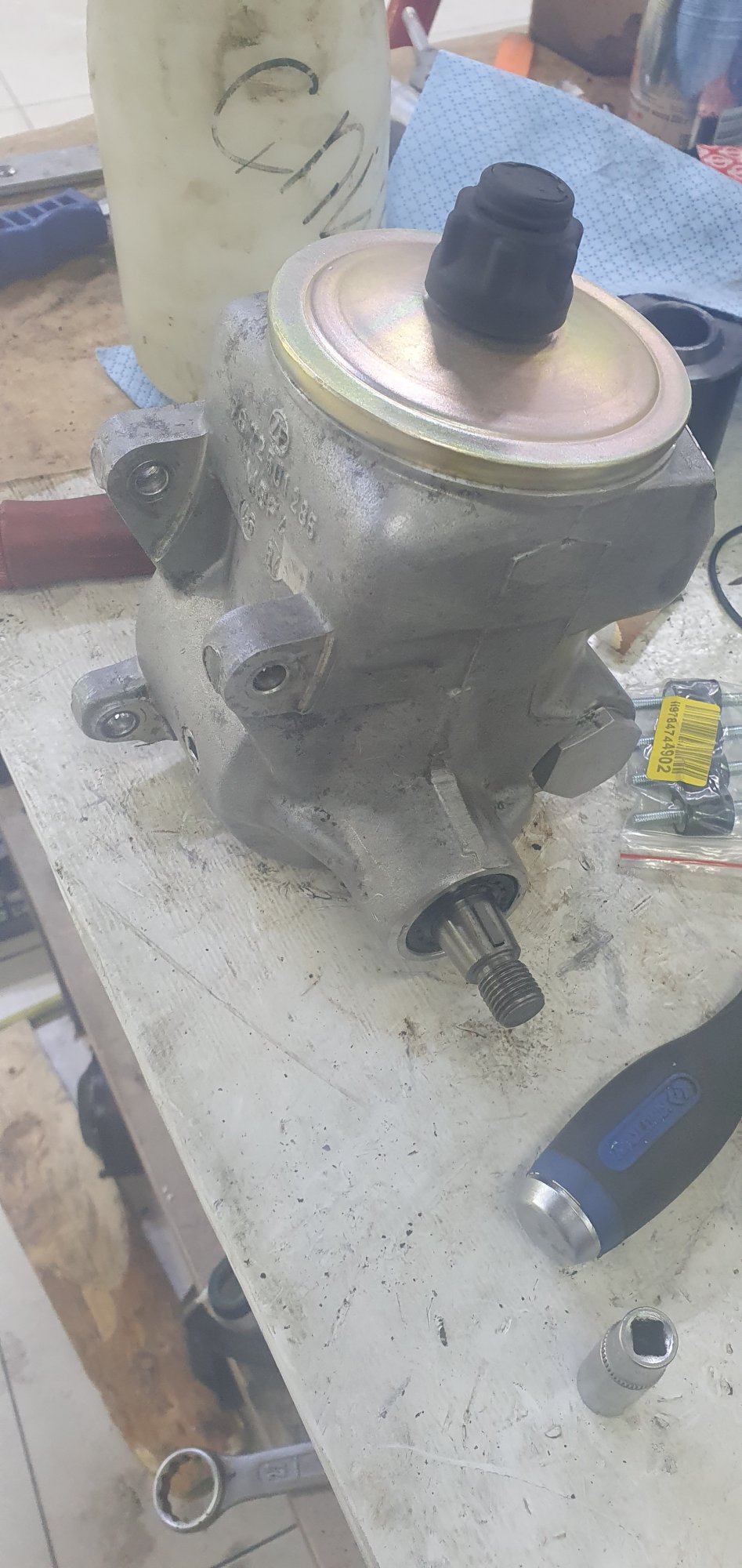

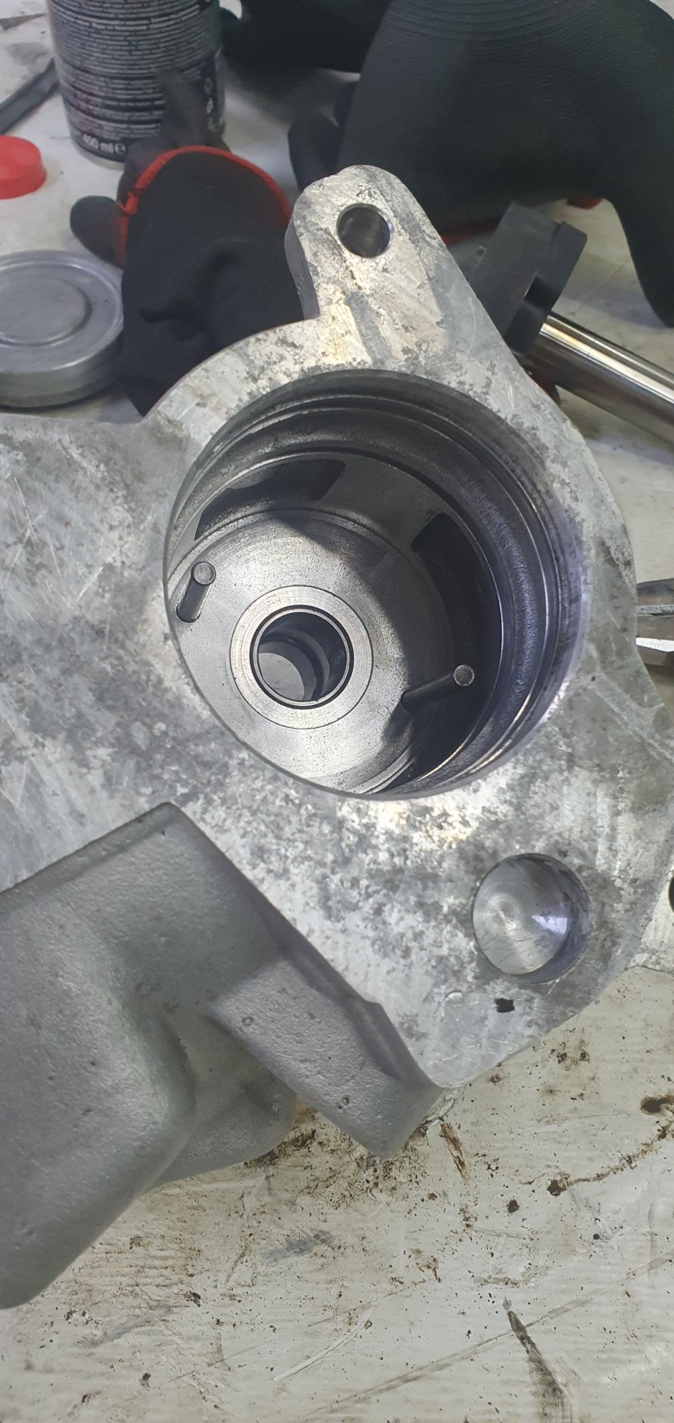

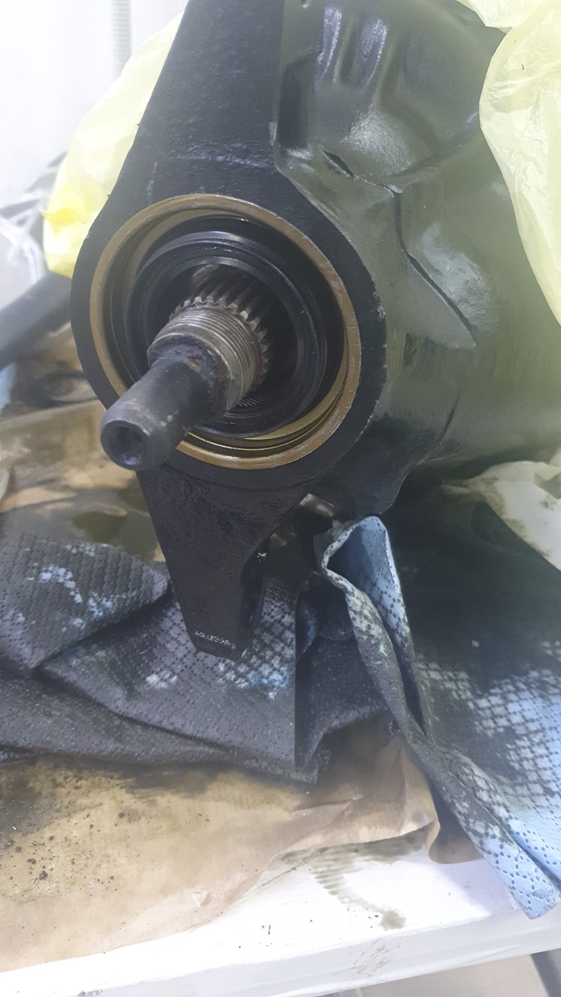

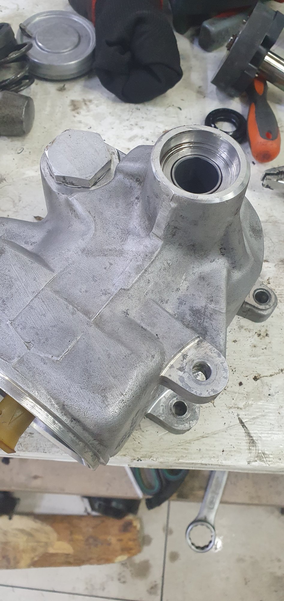

Обрастает помаленьку
Перебрал насос гидрача.
    261 KB · Просмотры: 54

5,030
3,148
145
Дмитрий Б.
18 Янв 2022
2,877
2,158
96

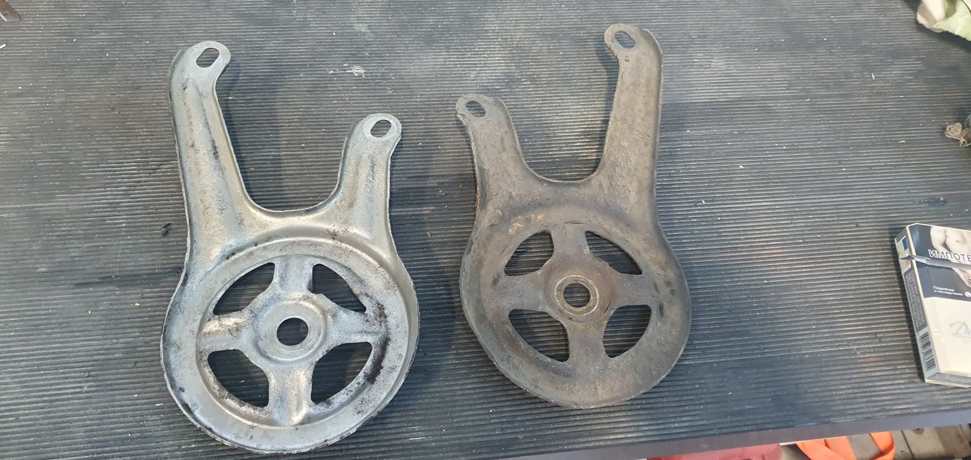

из чего отбойник что на первом фото? резина?
Металорезина. Внутре пластина для крепления заварена. Через дырочку крепится болтом под шестигранник.

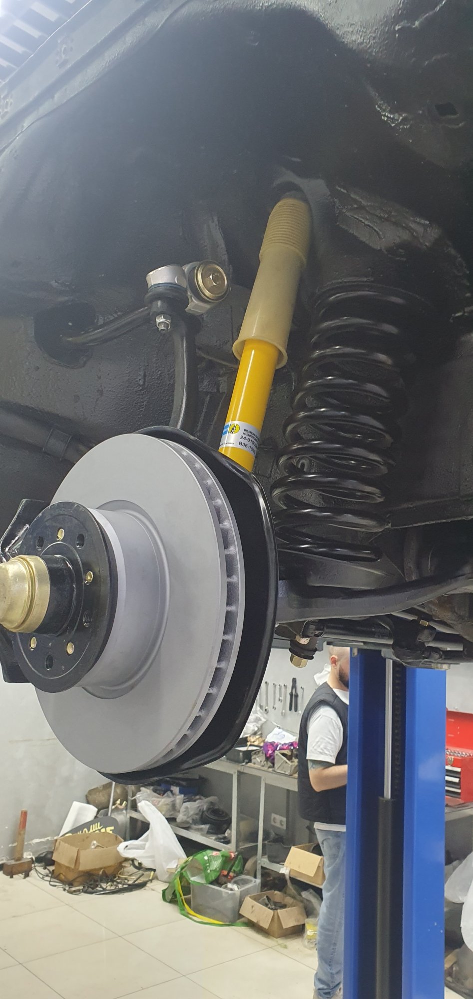

Качество резины хорошее?
Вроде как неплохое.

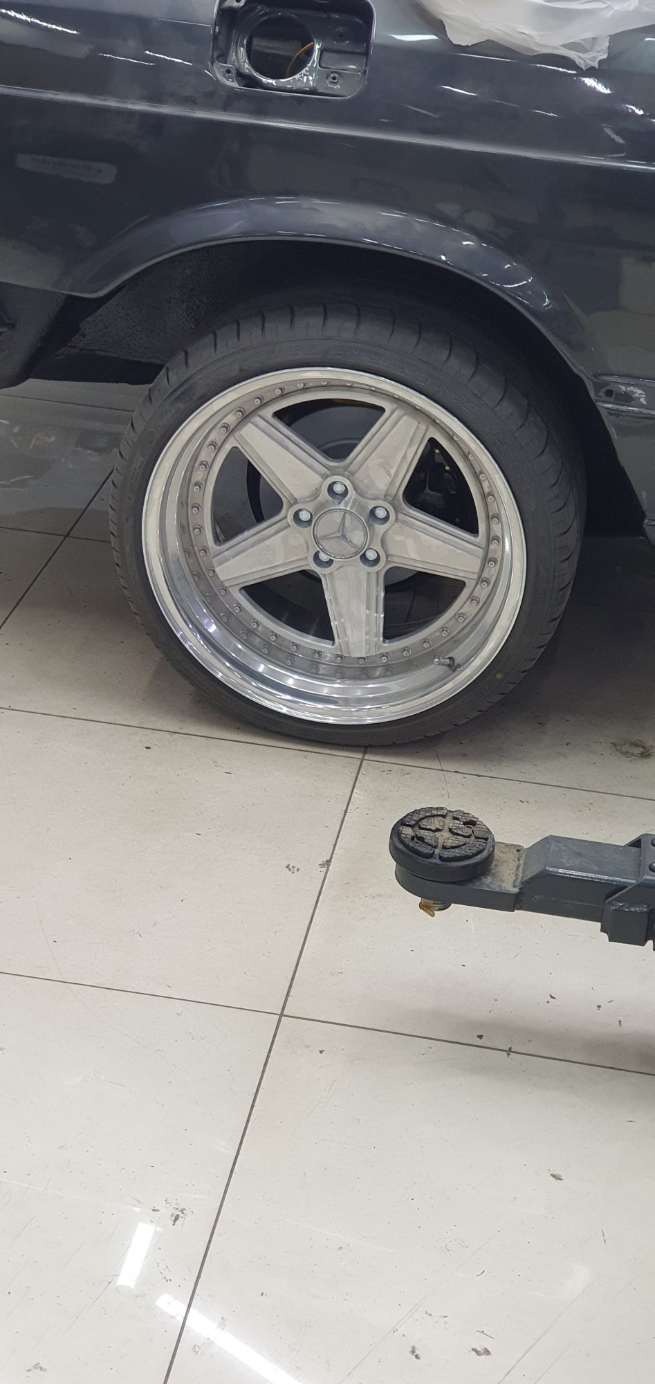

Тем временем:
Передняя подвеска на месте.
Концепция оцинкованных суппортов сменилась на черные. Диски большие и открытые. Блестящая железяка внутри не в тему вообще.

Поставили на колёсья из гинекологии.

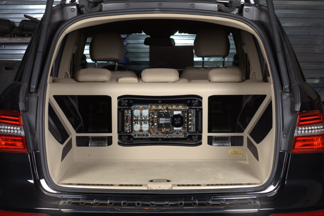

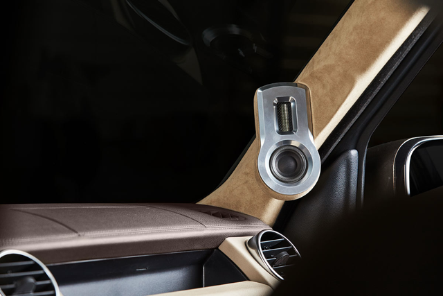

39.jpg_MG_9197 — средний размер.pngAS2Y5821 — средний размер.png_MG_9277 — средний размер.png07 — средний размер.png02 — средний размер.pngAS2Y5731 — средний размер.pngAS2Y5884 — средний размер.png52 — средний размер.png23 — средний размер.png_MG_1804 — средний размер.png_MG_1801 — средний размер.png_MG_9137 — средний размер.png_MG_9345 — средний размер.png21 — средний размер.png_MG_9340 — средний размер.png
Жду ещё советов.
