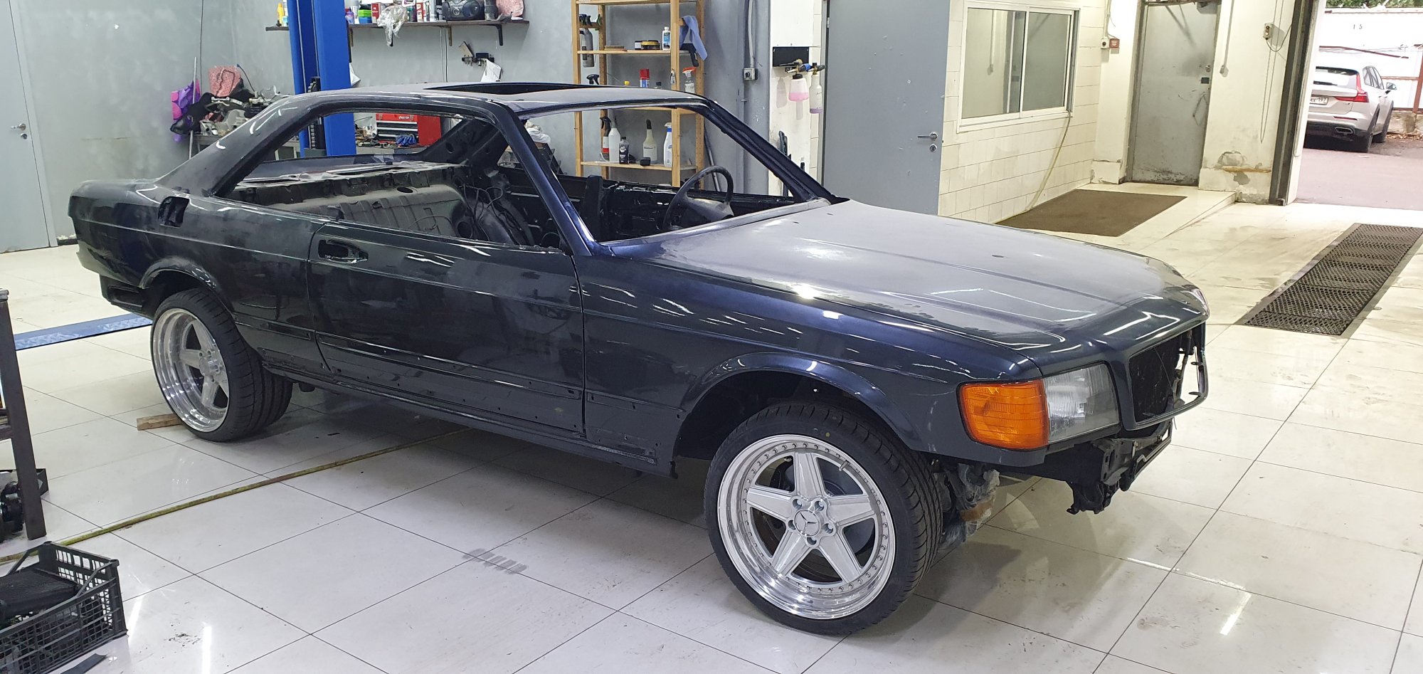

Перед шабатом немного поработали с железом.

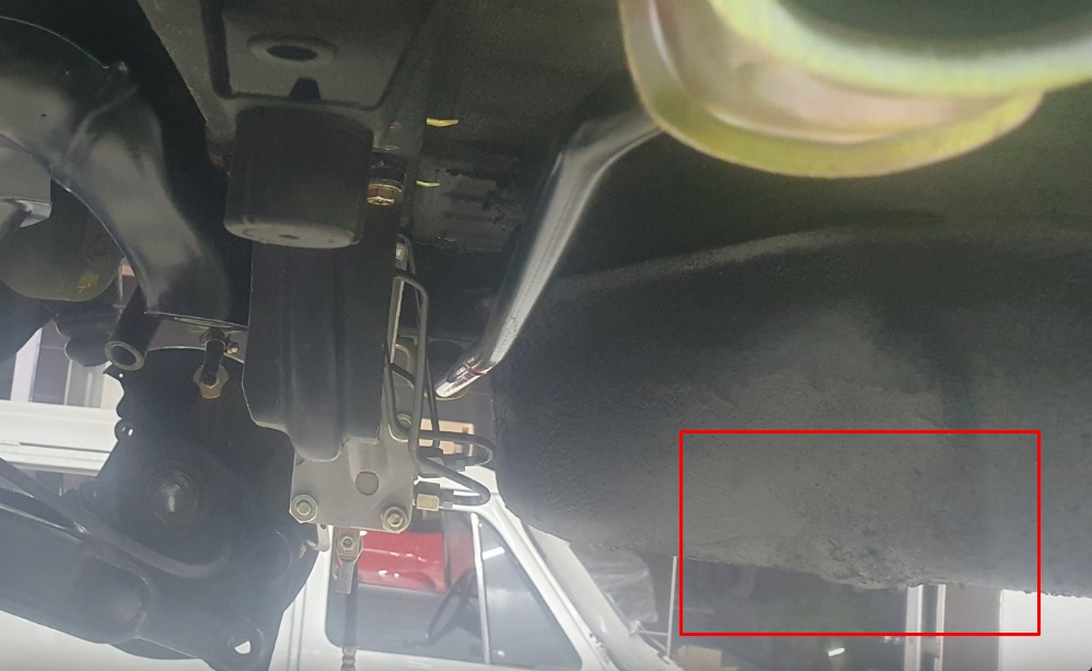

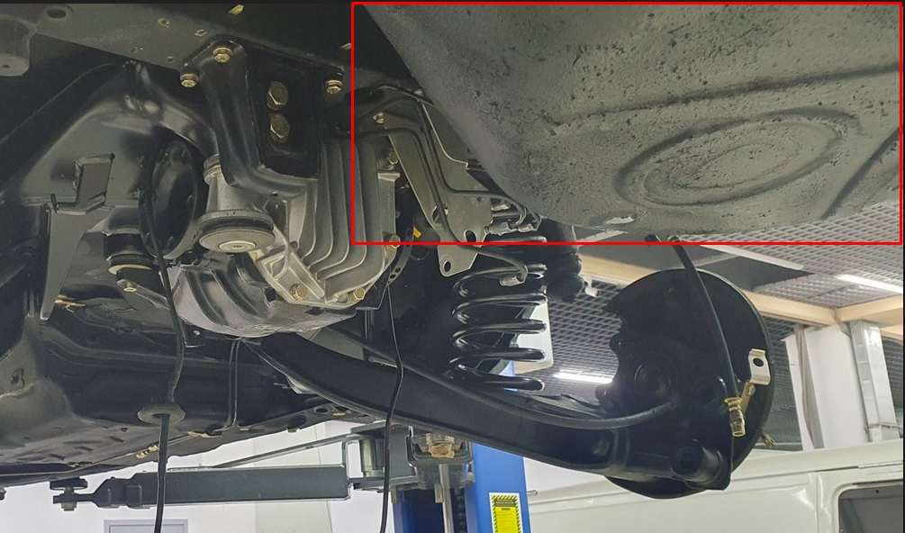

Антикором прям по ржавчине лили?
Или бликует так непонятно.
Конечно по ржавчине! А как ещё?
Тем более, что это мастика, а не антикор.
Вы когда-нибудь собирали подвеску на уже обработанном не высыхающим антикором кузове?
Значит всё верно.Это по нашему.
Конечно. Так как обрабатывал машину к примеру в 14 году.
А профилактику подвески делал в 17м.
Антикор и сейчас там на местах.

Машин то какой? Антигравий от антикора отличаешь?
У меня и так и так работает.
Причём и сам проникает куда не достанешь.
И сам затягивается,если что попало.
А по гравию я езжу раз в 5 лет.

Понятно.
По гравию машин ездит каждый день. Его на дорогах немеряно, особливо когда ночью самосвалы и бетономешалки на стройки возят материал.
Так вот антигравий это битумно-каучуковая мастика. Защищает покрытие от сколов.
Антикор- невысыхоющие композиции, аля мовиль, изолирующие от воздействия влаги. В автомобиле с завода только в скрытых полостях наносится.
Дополнительно, типа жидких подкрылков наносят на собранный автомобиль, а не до сборки, ибо собирающий механик весь будет в этом дерьме по самые уши.
То, что там на нишу запаски насрали остатками из баллона вообще пофиг. Мастики там около миллиметра толщины.
На выходе будет выглядеть по-другому.
Перед установкой бамперов все будет обработано антикором. Заблестит, как тебе нравится.

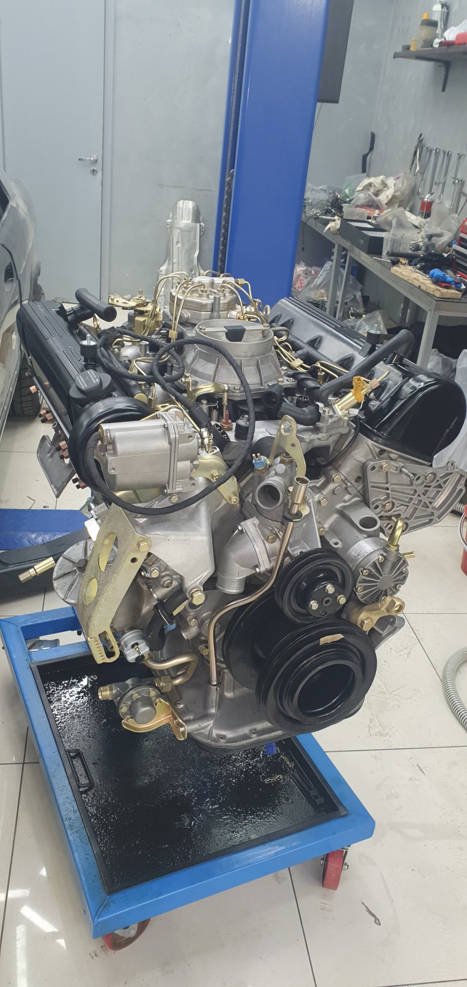

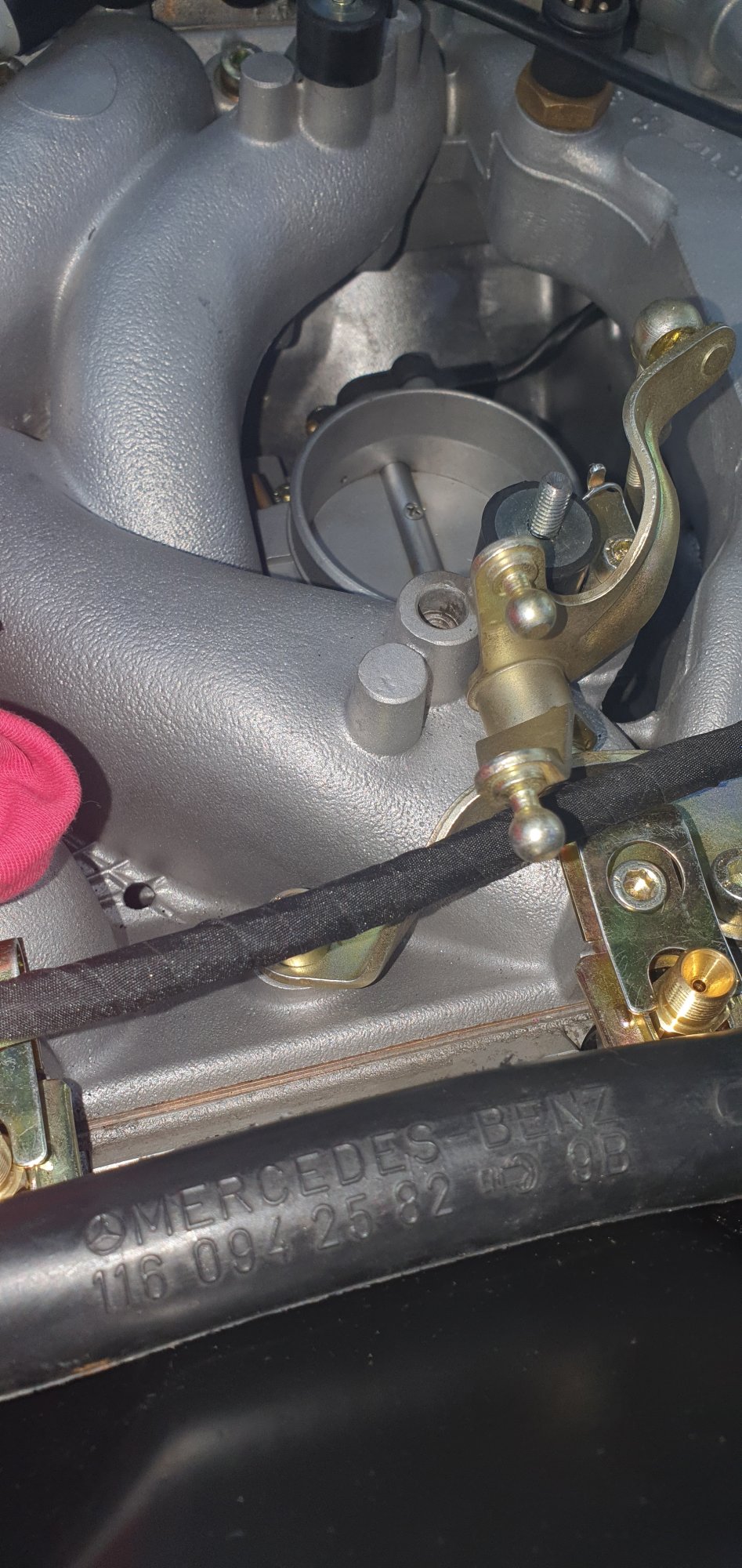

Дмитрий, а мотор то перебирали?
Поршневую не трогали. Она свежеделанная. Бошки шлифованные. Клапана переточенные.
Разобрали, отмыли все что можно и собрали на новых прокладках, сальниках, цепях и всяких натяжителях с успокоителями.
Дозатор перебрал специальнообученный человек.
Тоже самое другие специальные люди сделали со стартером и компрессором кондея.
Генератор пришлось покупать новым. Насос ГУРа перебрали самостоятельно ремкомплектом и даже проверили в работе на дружественном авто у которого потёк родной 89 года рождения.

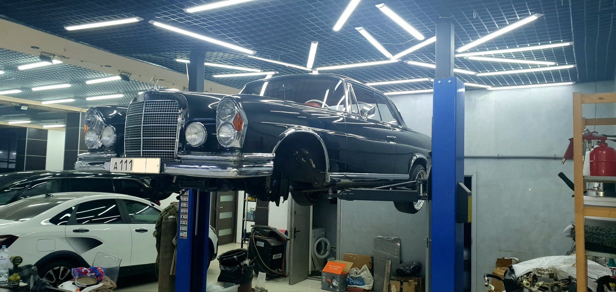

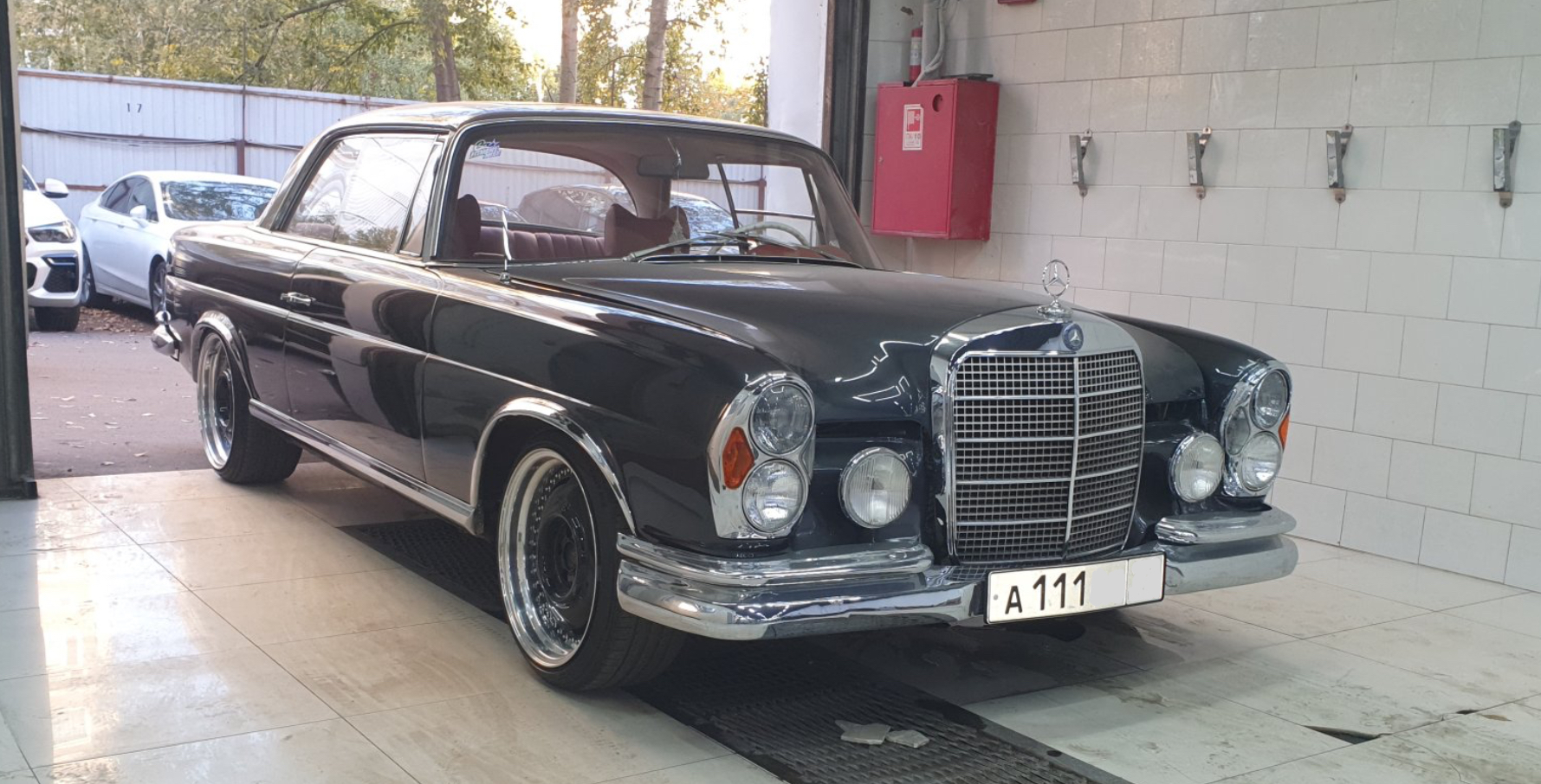

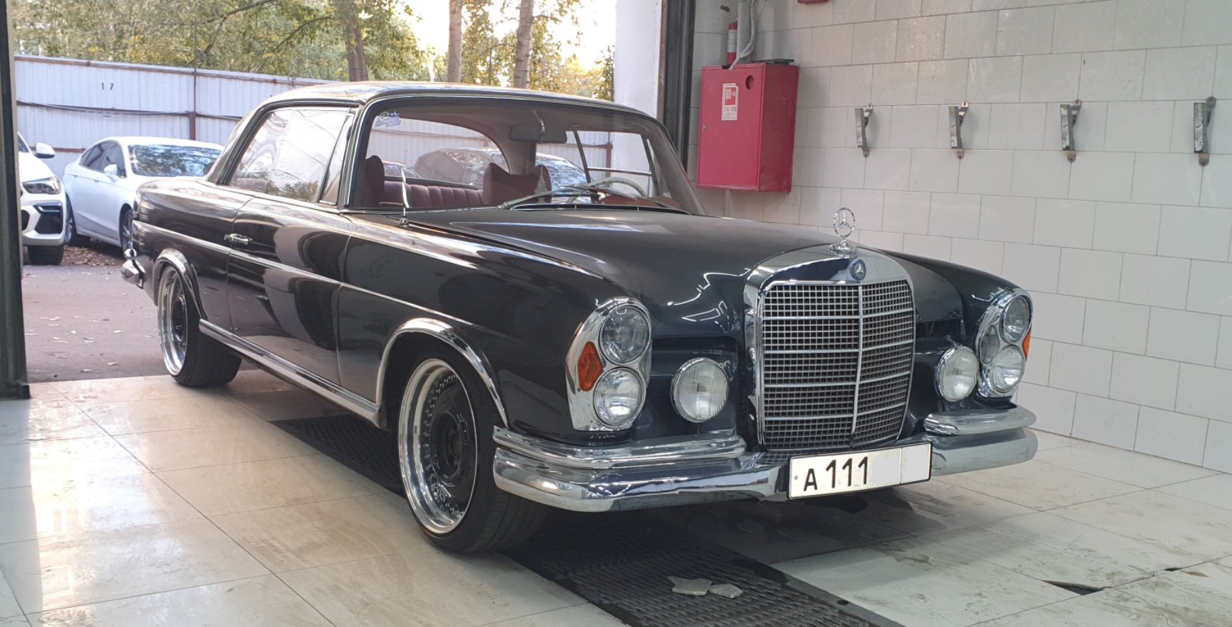

Заменены тормоза по кругу, подшипники, рулевые тяги, резинки стаба, сальник гидрача, масла и жижи. Стартер в переборке.
Останется поменять подушки двигателя и настроить смесь.
Зажигание стоит «123» с голубым зубом и возможностью построения своей кривой.
Lyuber
15 Ноя 2023
1,200
80
18
Люберцы
8
В Москве это совсем просто. С такими людьми можно пообщаться....знакомые ногти до локтей сгрызут.
не так, что бы "ногти сгрызут", привыкли уже к перламутровым Феррари, черный жемчуг Ламборгини,.. деньги считают все, а 5 машина это роскошь.
Скорее, наоборот, если нищеброд - купил, то "кто то скинул" по дешёвке, тех. обслужить в разы дороже (стоимости "погибающего"). Сам был такой, Мазду МПВ взял как вторую (по работе и семью возить), убил АКП (пинаться стала) - еле скинул, раза в три дешевле рынка.
Dimon SSSR
18 Окт 2020
772
621
48
W 111 - весч!!!
Почему то, когда смотришь на старые машины, ощущаешь некое эстетическое наслаждение...;)
А двигатель какой?

W 111 - весч!!!
А двигатель какой?
2,8 М130.980. Мех.впрыск с ТНВД.
Фотки чуть позже покажу.
