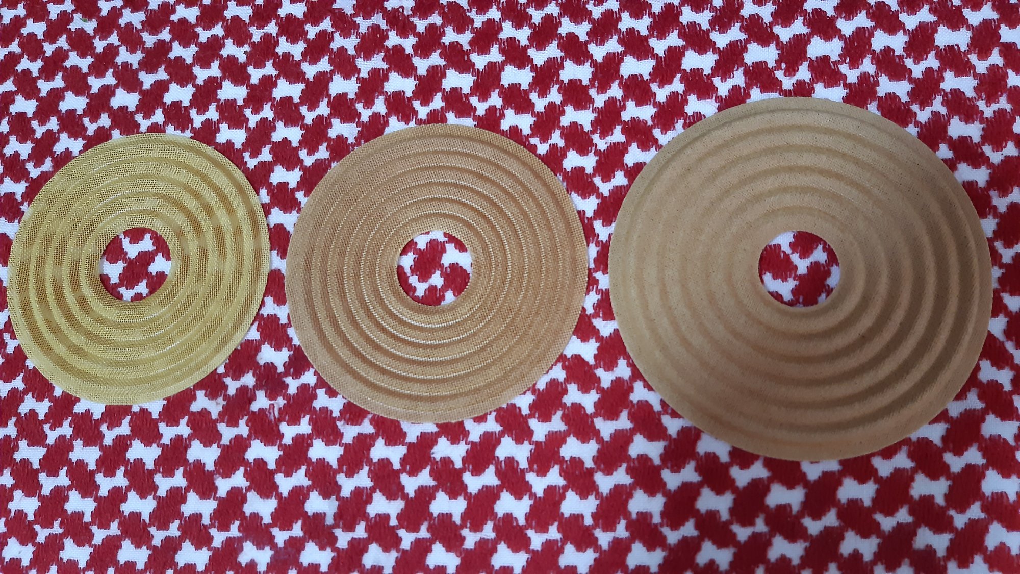

Каким же ядлом её пропитали китайцы, что на вид такое неплотное плетение, а по отзывам (опять таки, условным) значительно хуже чем оригинальная.
По своему оценил податливость
Новьіе примерно одинаково жесткие
Старая от 10гдш раза в три мягче

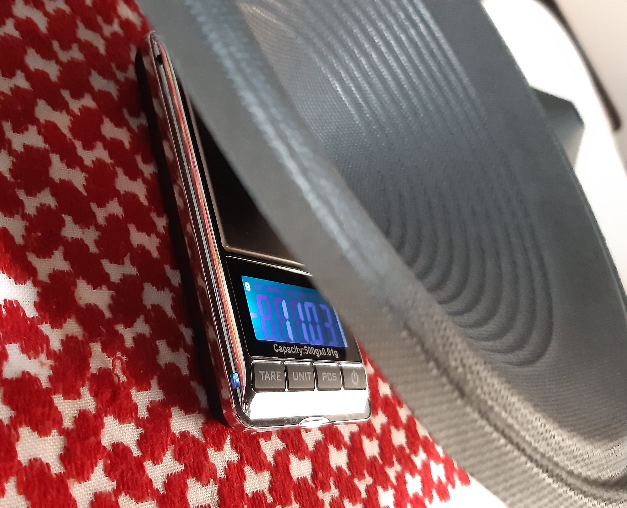

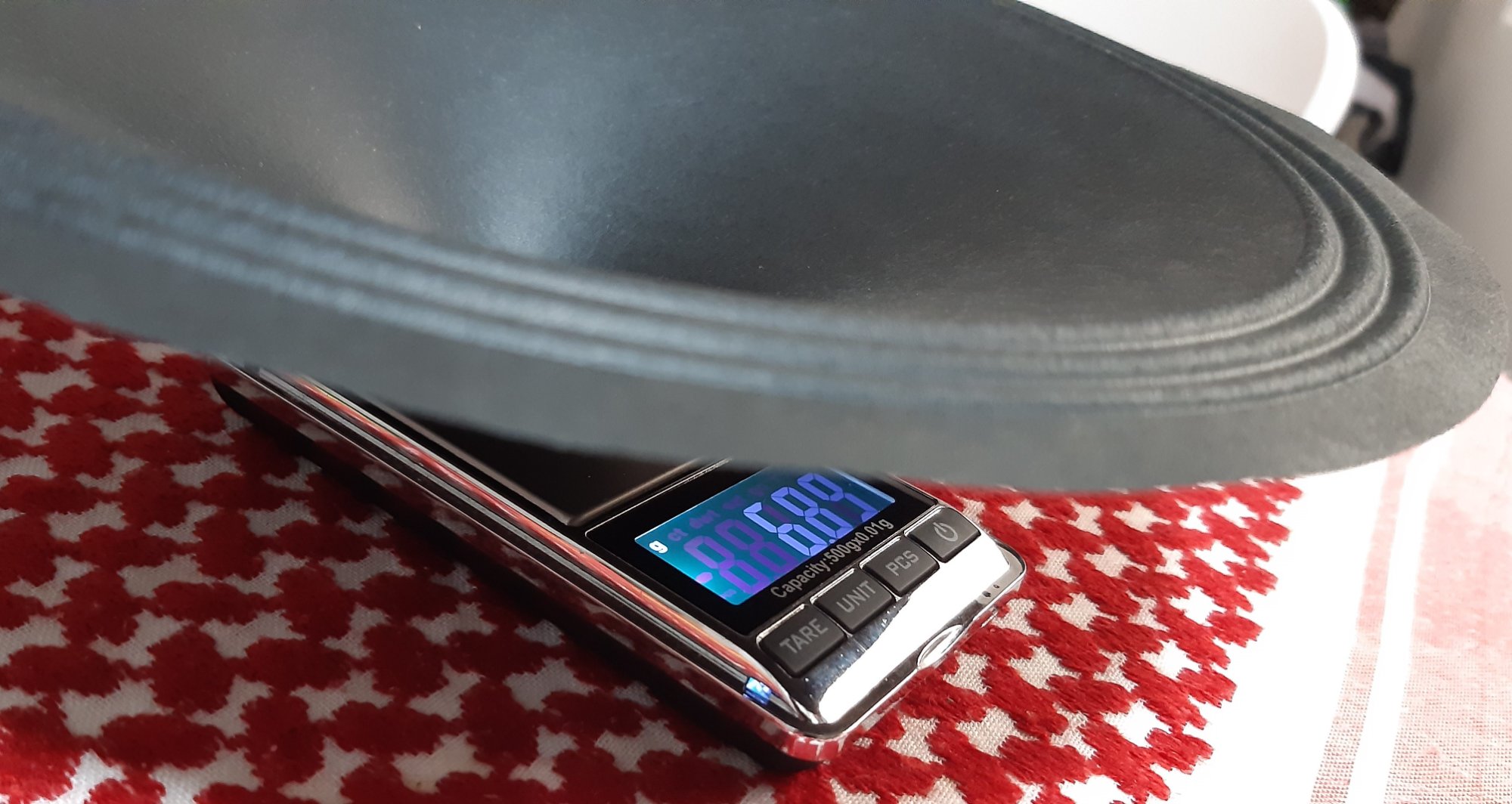

Ну значит ждите резонансную ближе к 100 гц, а не 40 гц как у 10ГДШ. Вес диффузора у 10ГДШ те же 6 грамм...
Странное умозаключение
Что мне мешает поставить старую шайбу от 10гдш?
Уже закупленные новые. Надо же их куда то применить. _hm_

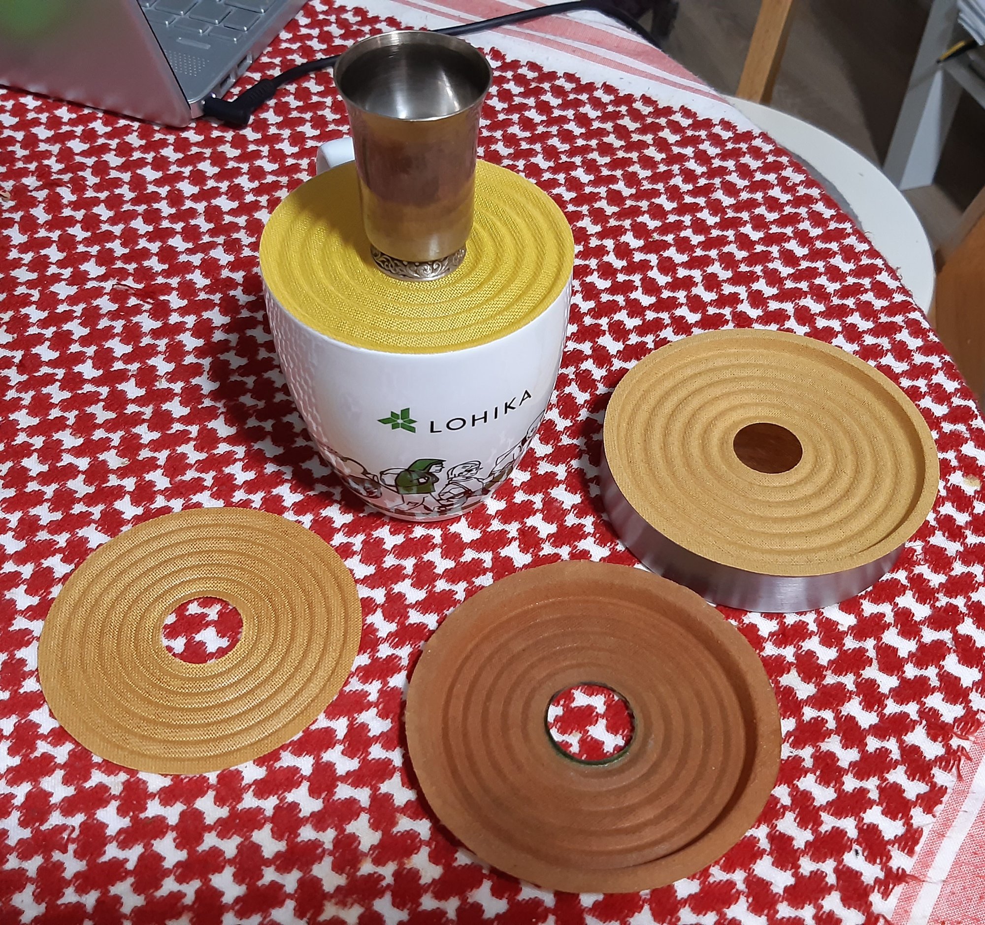

А вообще на короткоход я бы примерил такую же "короткоходную" ЦШ. Небольшого диаметра и неглубокой волны. Можно и от 4А28, там как раз такая.
Проделать несколько отверстий паяльником симметрично. Сначала 4, сравнить со старой ЦШ, а там может ещё добавить
Скорее мидбас или лёгкий НЧ. Потому что у ШП шайба весит до грамма. 2гр. весит шайба размером как у 35ГДН, как раз подходит для мидбасов и лёгких басовиков.

Вот про соотношения хорошо прям написали, дополнили бы остальное: вес дифф-ра, подвеса, т.д.
А то сидишь себе, смотришь на комплектующие как баран на новые ворота.

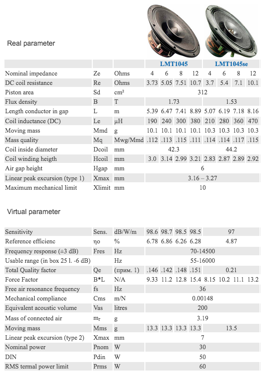

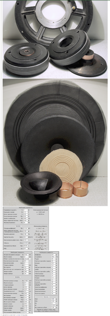

Уже много раз выкладывал фото конкретных динамиков и таблицы с параметрами для них. И что-то желающих их смотреть особо не наблюдалось. Некоторые так и писали что это всё не важно и не интересно.

Раза три просил, напр: 10": дифф - весит столько-то, подвес столько-то ю, это столько, это столько. В конце можно приписку, с т.з. AIE, у кого другие мнения - выкладывайте, обосновывайте и тд
Всё дело опять всё в тех же соотношениях масс. Для этого случая даже придумали спец. параметр Mq.
Не сосчитать сколько раз выкладывал. Например:
