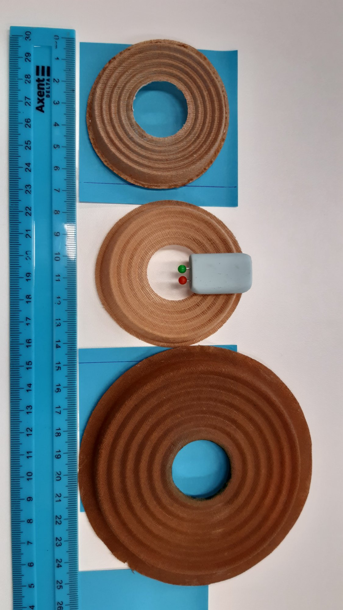

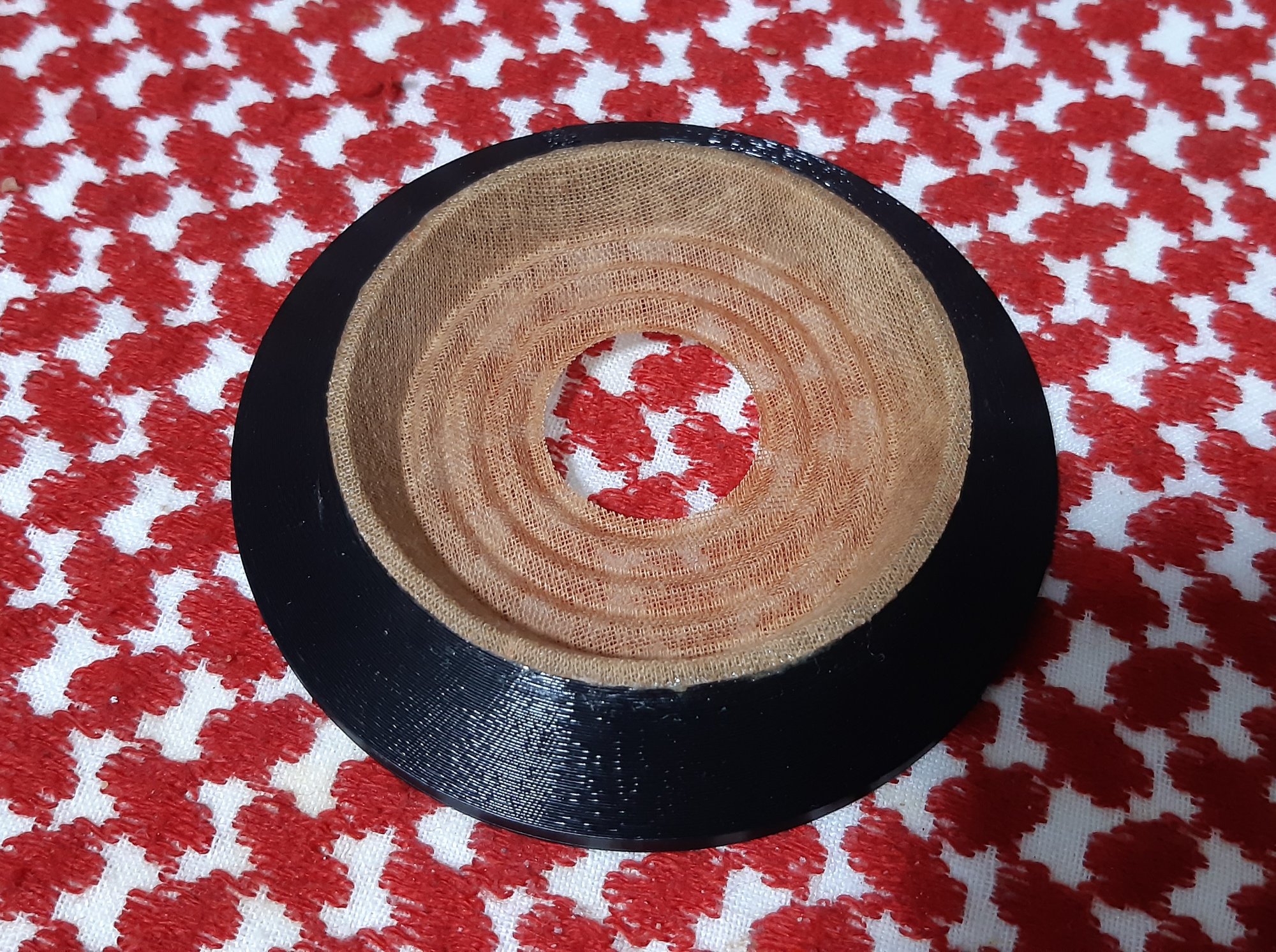

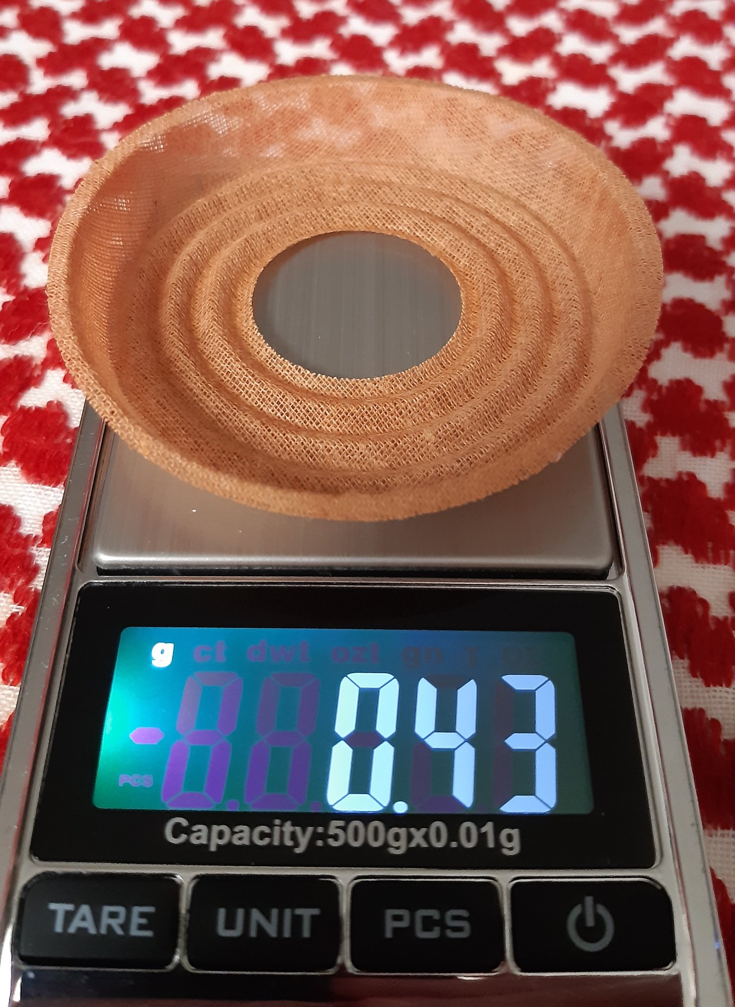

Тоесть подвес из такой же толщины бумаги как и основной диффузор? Это плохо...
Надо наоборот, хорошо, что проверили.
Почитал описание, коэфф.упругости гвоздиков не указан. Кто-нибудь себе брал, проверял?

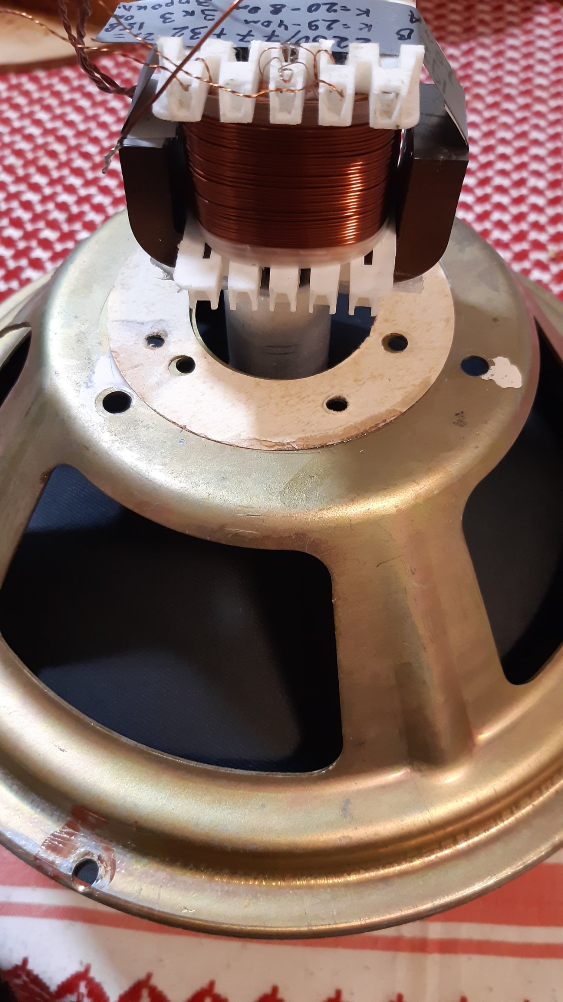

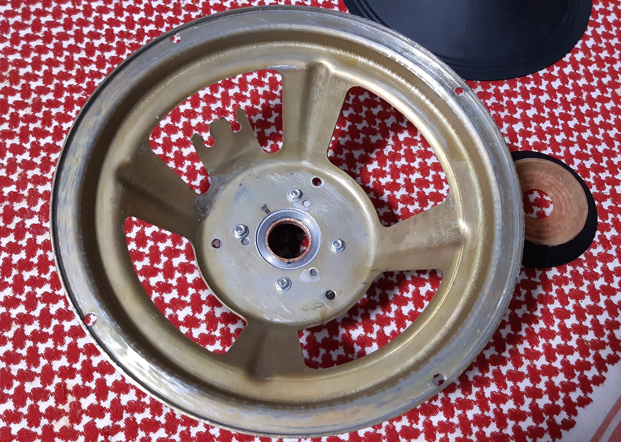

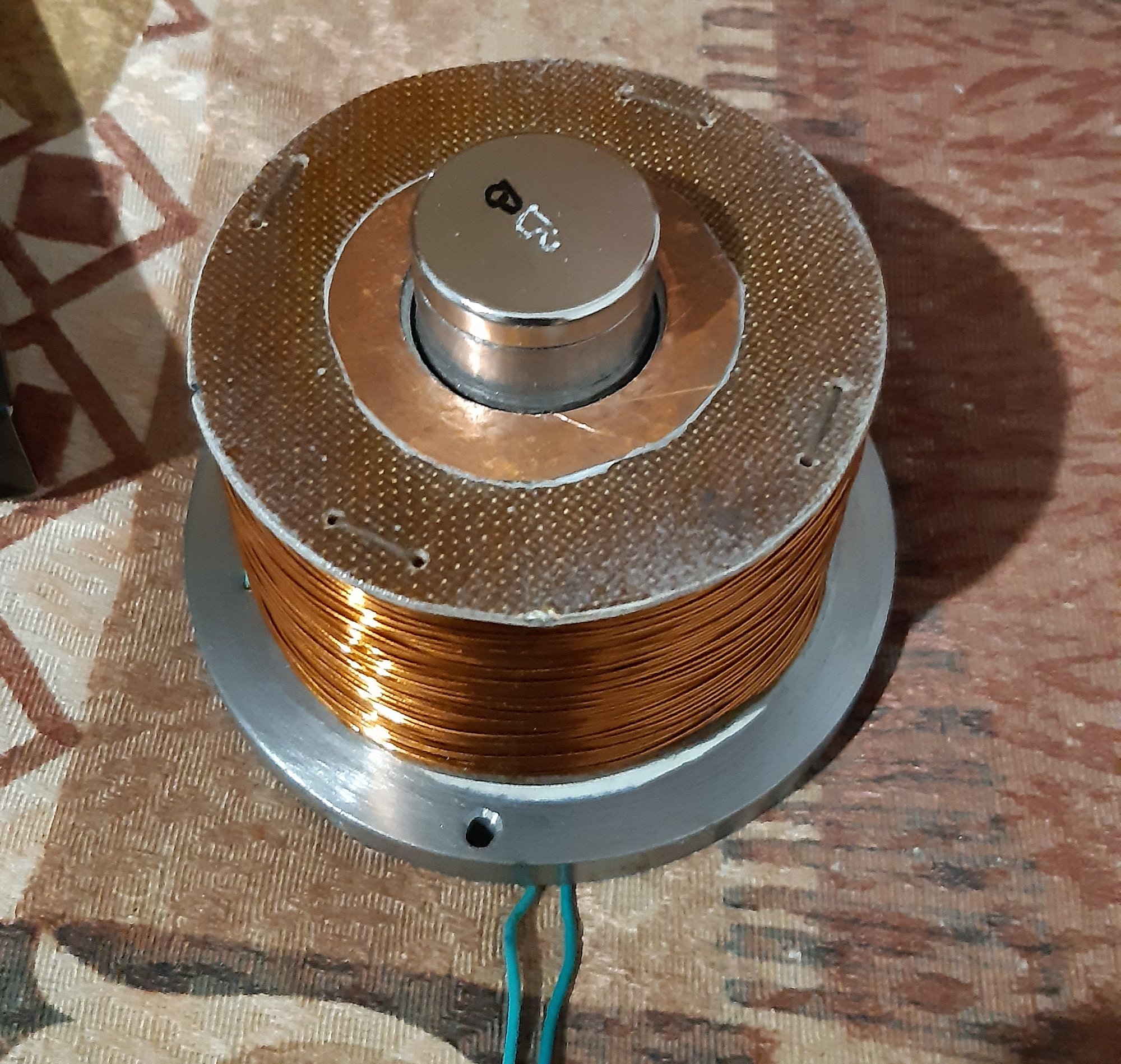

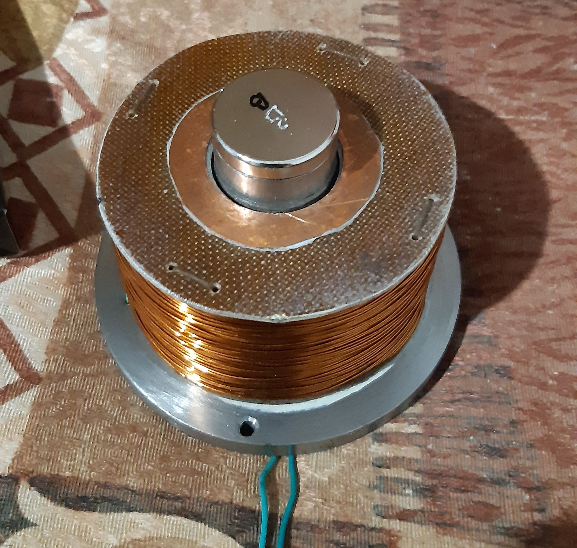

Приклеил на керн таблетку
Подготовил корзину
Для начала, все-же, думаю поставить самую слабую шайбу (бьіла такая)
Интересно было бы узнать напряженность в зазоре
С доптаблеткой примерно 1.7Тл

Зазор в МС не маловат? Если 1 мм или меньше то лучше ставить ЦШ пожестче и поменьше. Как бы затирать катушку не стал. В 10 ГДШ и то 1,3 мм.
Уж хрен с ним если резонанс будет 60гц, а не 30. Затир хуже. Динамик это тоже клубок компромиссов, а тем паче ШП.
Что-то я упустил или плохо искал. Где можно посмотреть данные по зазору: диаметры керна, фланца и высоту?
Ранее по тексту обязательно бьіло
Повторю: диаметр керна 25мм, диаметр фланца 27мм, вьісота зазора 5мм, медное кольцо на фланце толщиной 0.1мм
Индукция хорошая.
0.9 мм ширины – так себе для ширика. Либо катушка будет тонкая, либо зазоры никакие. Да и фланец тонковат, особенно если он весь такой толщины.

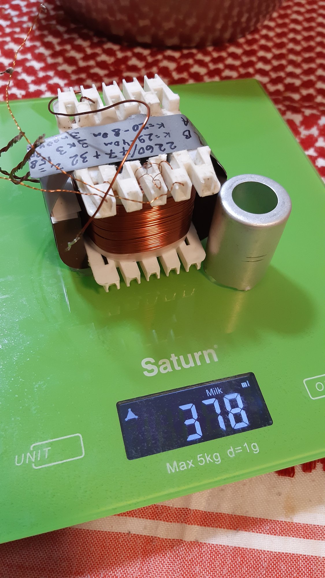

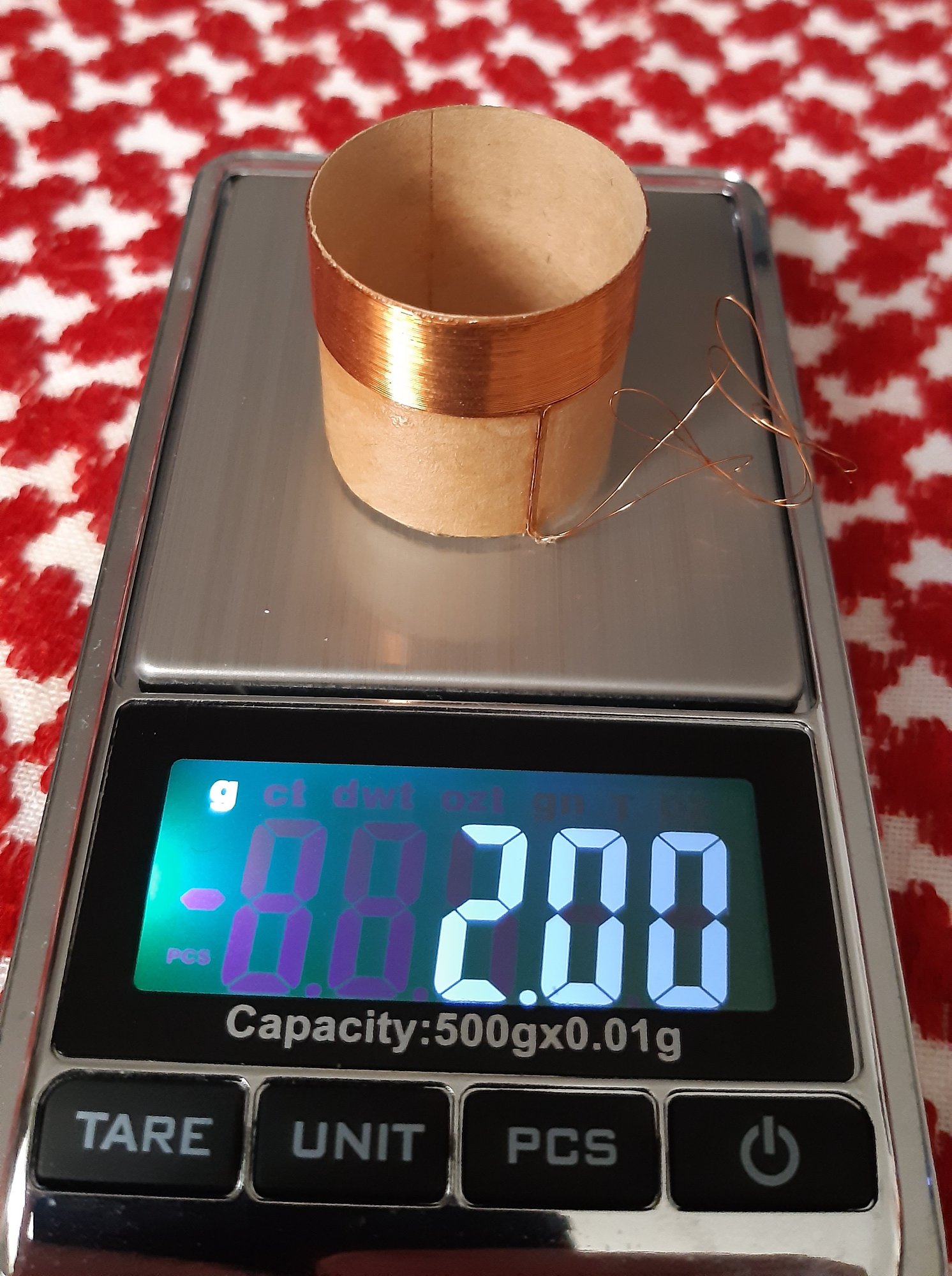

+likeпровод чётко под 90 градусов (
90 градусов – это хорошо, а вот 2 грамма для ШП катушки диаметром 25 – это много. Раза в 2 больше чем например тут:

А если учесть бумажный каркас вместо медного, то даже более 2-х раз разница.
Про преимущества тяжёлой катушки у ШП кто-нибудь расскажет?
На самом деле Вы, Виктор молодец, весь процесс контролируете. В отличии от некоторых других любителей на форуме, что лепят не задумываясь.
Ляпну что тяжелая катушка может пойти на пользу, учитывая что индукция в зазоре таки высокая как для диффузора заданного диаметра и раскрыва.

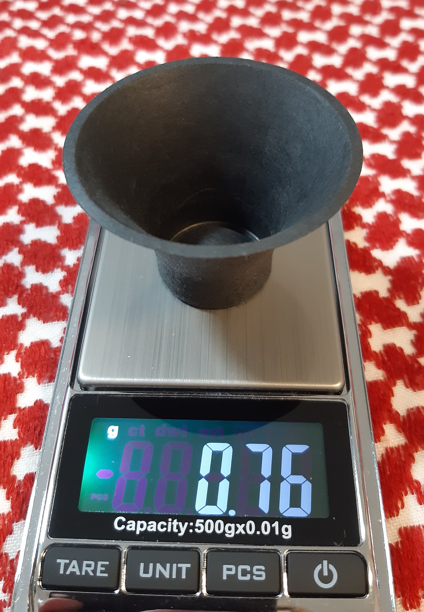

>визер
Это же от 10гдш дудка? Хоть и видел ачх-результат с нею в первоначальной теме, вызывает сомнение ее угол раскрыва. Может быть если ее подрезать (при чем не уверен с какого именно конца) то можно было бы устранить (возможный, как в той теме и приведенной ачх) провал на 8кГц.
Обратите внимание на дудку того же Альфард 1623
Вес катушки в 10ГДШ -1,3...,1,6г. Так что 2г. это не катастрофа. Тем более что высота намотки у Вас чуть больше.
В 4А-28 вес катушки почти 3 грамма. И ничего.

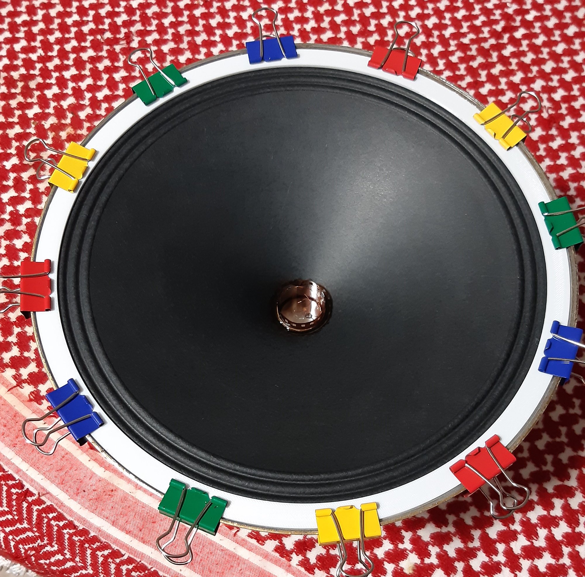

Не ясно какой профиль диффузора. От этого очень многое зависит в ШП.

Может и больше получиться, смотря как мерить. Диаграмма будет очень узкой, поэтому на оси и 95 получить можно, чуть в сторону – и привет. Самое фиговое это жёсткий и тяжёлый подвес, он существенно добавит искажений, звук будет как из радиоточки.
Ну так добротность нужна повыше, для этого все средства хороши.
Что кроме жесткости подвеса может повьісить добротность не потеряв чувствительность?
