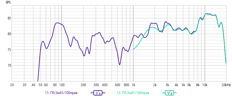

Ну звенит при постукивании,
Если динамик держать за "жопу" - магнитную систему и стучать ему по корзине даже ноготком, то зазвенит даже пластик. Стоит положить динамик мордой вниз на плоскость (любую) - и нет никакого звона. А если динамик прикрутить на своё законное место, то маловероятно, что будет что-то слышно.
Ну не звенит заляпаная с ног до головы корзина динамика в руках, так она не звенит и прикрученая на своё место. Кстати да

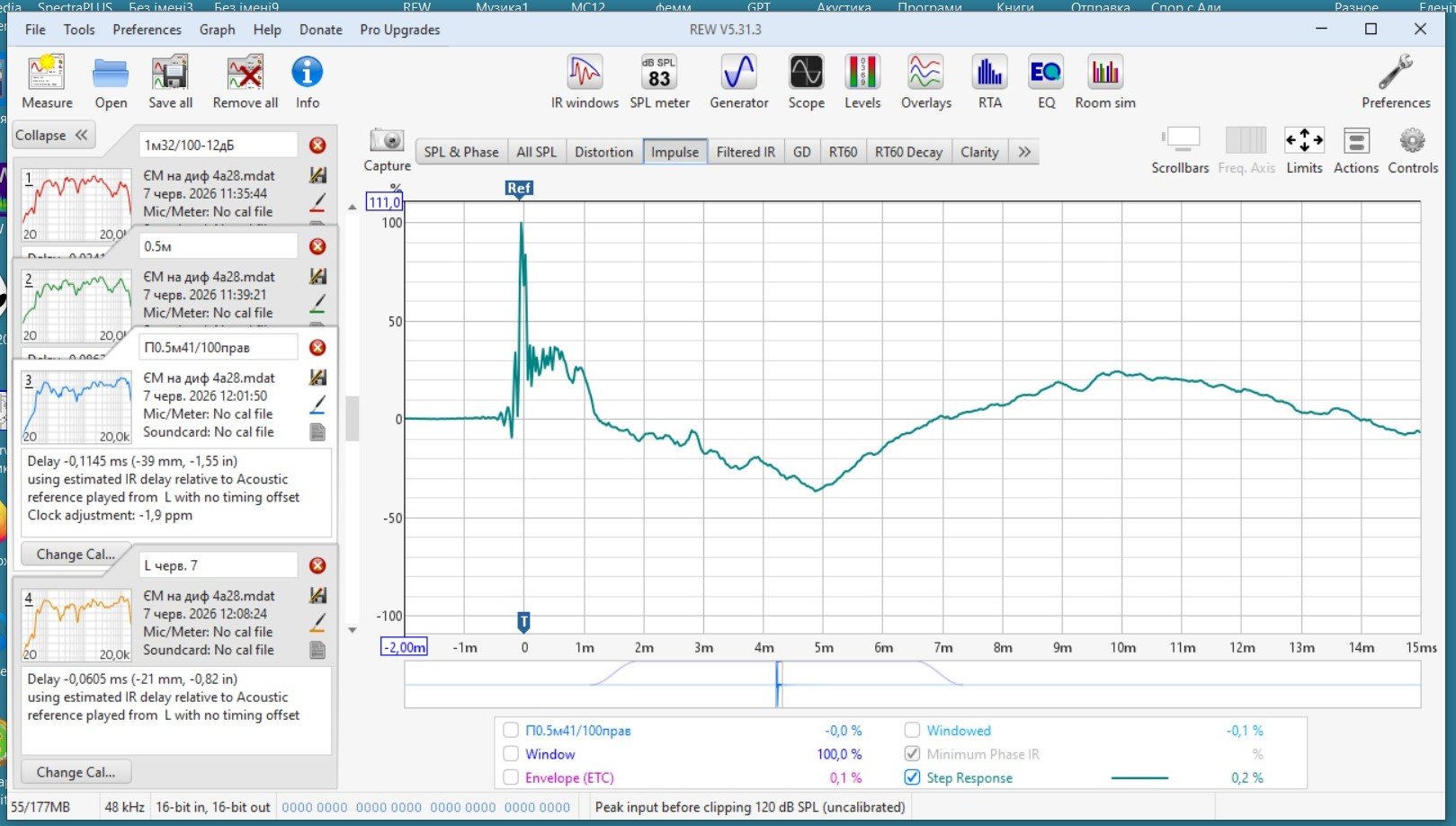

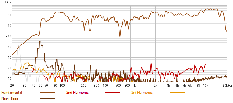

Кто-то видел\делал реальные измерения ачх до\после "обеззвучивания" корзины?
Сделаю предположение, что снимать нужно:
Голая корзина в руке.
Голая корзина в "оформлении".
"Укутанная корзина в руке.
Укутанная корзина в "оформлении".
