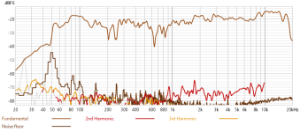

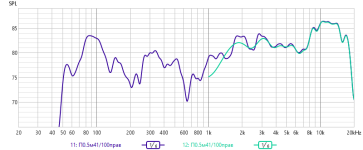

Обратили внимание, как на 600-700гц ачх прогнулась и гармоники подскочили, может где-то не проклеилось и дребезжит?
А так, с виду вполне себе торт!

А я бы так оставил, для полётности звучания по-Клячину. Только с 600-700Гц разобраться бы . Ну и с ящиком что-нибубь сделать, чтоб на 80гц не бубнило
Может быть и оставть,нужно слушать совокупный тембральный баланс сложившейся системы.
Повтыкал в исходный файл mdat. Или уровень громкости был действительно очень низкий, или ширик вышел весьма благозвучный. КНИ = 0,2...0,3% во всём диапазоне частот с преобладанием К2 - вельми понеже! Аж не верится.
Шум комнаты 50 Гц показывает, что у Вас усы отклеились измериловка фонит конкретно.
Отсутствие разницы выше 3,5 кГц в окнах 500 и 1 мс говорит об очень сильной направленности начиная с 4к. Надеюсь, с 1 метра реверберация будет побольше.
