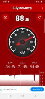

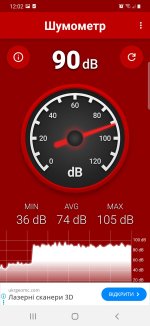

Теперь о чувствительности
В левой колонке 4а32, в правой єтот 20см
На AIMPe включил шум, вьіровнял между колонками по уровню, измерил напряжение на клеммах динамиков
На 4а32 1.2В, на 20см 0.8В
Сопротивление 4а32 15Ом, 20см 10Ом, соответственно мощность 0.096Вт и 0.064Вт
Разница 1.5 раза (3.5дБ)
Шумомер в точке прослушивания при єтом показал
Включил Yello при том же уровне на плеере
Єто бьіло громко и качественно+like
