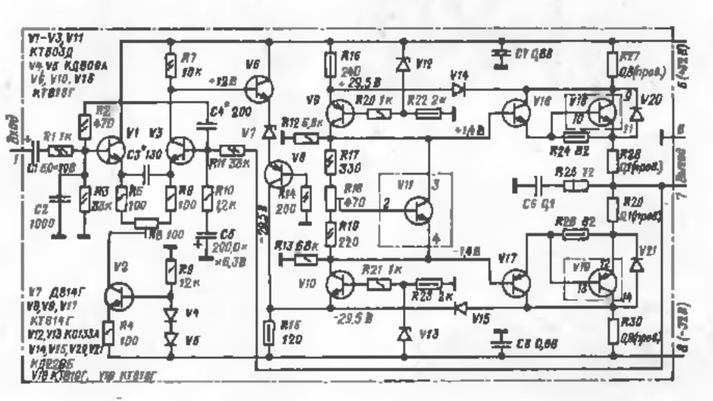

В УМЗЧВВ на транзисторах КТ818, КТ819 возникали такие сквозные токи, что при переходе через ноль были страшные пики с выхода ОУ и ООС разрывалась. При этом были специфические искажения голоса певиц. После установки ЭА сквозной ток исчез и ООС перестала разрываться и голос певиц стал натуральным. Причём на импортных транзисторах типа 2SA1216 такого эффекта сквозного тока без ЭА не возникало.
Ваши слова подтверждают недавние опыты замены тошибовской пары С5198 -А1941 на нашу в металле 2Т819-2Т818 . Результат печален. Выше сотни кГц сигнал начинает курочить , сквозной ток стремительно растет, радиаторы вскипают . Что касается Тошибы, там рост тока с частотой начинается выше 800 кГц. В свое время забрал их последние на рынке и не жалею. Бесподобная пара. Похоже, кристаллы их ,пересаженные в более крупный корпус, зовутся А1943-С5200.
И похоже. что в усилителе -модуле УМ50 из Радиотехники применили верное решение, заменив одиночные 818-819 на спараллеленные кт805 и кажется 837 . 805-е по частотным свойствам явно впереди.
вот и объяснение громадной емкости коррекции на запаздывание С11 330пф. Как там С.Агеев глюк вк умзч вв обозвал? Динамическая нестабильность ВК ?
Ищите 855. По 2шт параллельно пойдут (в тройку).
Выводы не верные. Выходные каскады разные . 837 по частоте еще чище 818.

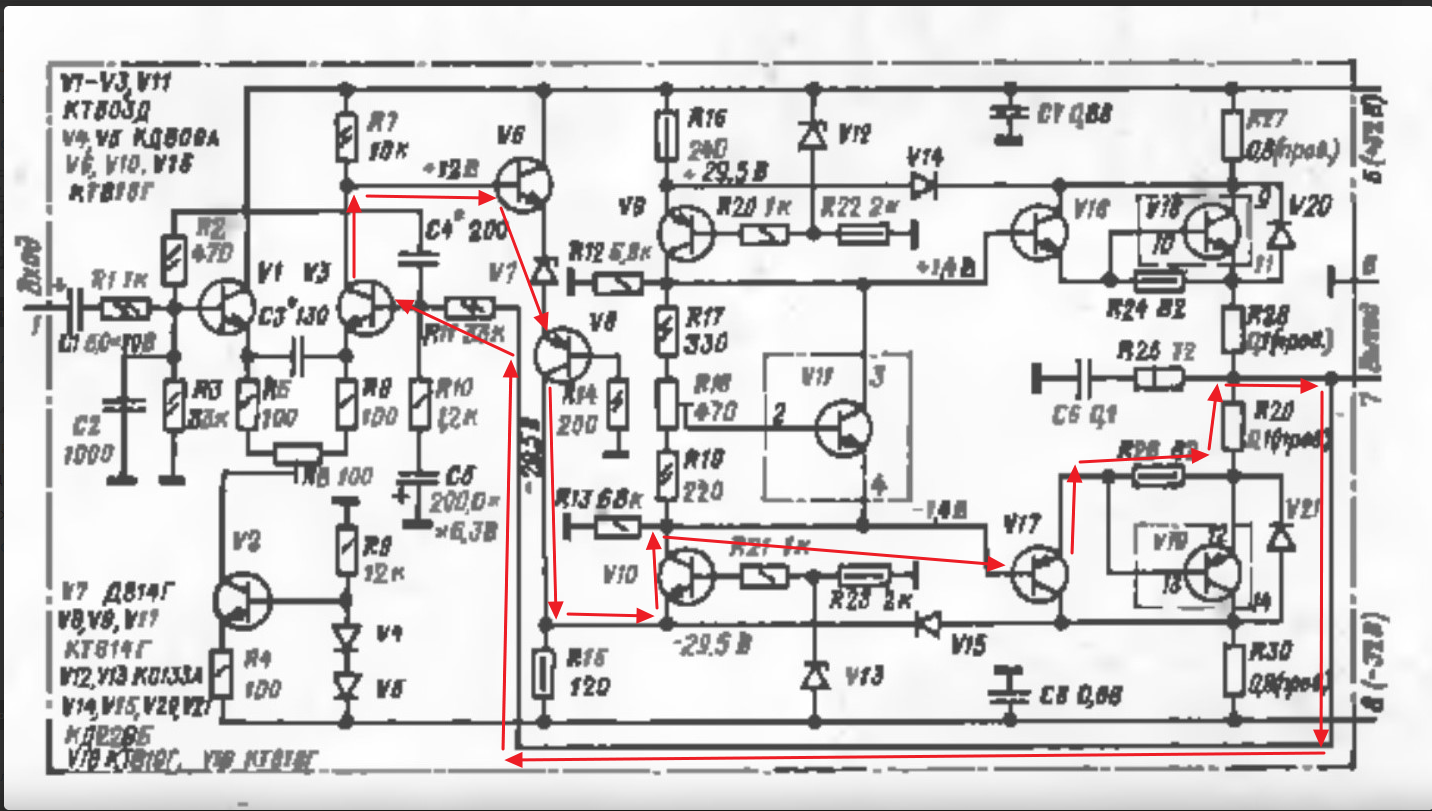

Отказ от ОЭ невозможен. Для замыкания петли ООС нужен как минимум 1 каскад с ОЭ.
Не только ОЭ усиливает напряжение. Есть еще ОБ в комбинации с ОК.
А включение с общим истоком, или с общим катодом, совсем не эквивалент включения с ОЭ.
Дело не кт818/819. Они неоднократно опробованы в глубокоосных схемах и проблем с ними нет. Проблема ВВ-89 в том, что все используемые транзисторы низкочастотные и нормально работать такой усилитель не будет.
Стоит заменить кт502\503 на нормальные транзисторы 2n5401\5551 , изменить чутка коррекцию- и вуаля, у вас вполне современный усилитель.
Да все по мелочи набралось. Межбазовые конденсаторы , качественная элементная база ,замена оу на менее глючный. то есть вариант Ридико
КТ632/638 в 85 году уже не был недоступен
Усь Клецова.Неинверт и отсутствие каскадов с ОЭ.
Там ОЭ в чистейшем незамаскированном виде: сигнал ООС приходит на базу, а снимается с коллектора V3.
Да это я первым делом заменил. Не помогло.
межбазовые конденсаторы в выходном каскаде??Кордел о выходном каскаде
петля ООС невозможна без инвертирующего каскада:
    676.9 KB · Просмотры: 129
Возможна.
Входов как правило два, петля может браться с любого места, не только с нагрузки.
Предыскажения, это только часть входного разностного сигнала, малая часть, от долей до единиц процентов.
Разностный сигнал умноженный на усиление разомкнутого контура даст выходное напряжение.
Сигнал предыскажений исчезнет при прохождении через все каскады усилителя.
