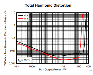

Дорого и большие размеры. Современные УНЧ А класса под 100 Вт имеют размером с тумбочку или даже холодильник. С умным охлаждением и управлением режимов работы ВК такого класса усилители можно сделать по размерам в 3-5 раз меньше.
Эти переключения делаются плавно, в течение коротких промежутков времени ( 0,1-0,3с) и их не слышно в виде щелчков или искажений сигнала в эти моменты времени работы УНЧ. Это не эффект постоянной паразитной модуляции УНЧ по цепям питания. Эти искажения будет неслышно. Ты же не слышишь искажения в УНЧ с большими емкостями по питанию, когда на них в течение 1 сек питание проседает плавно при отключении УНЧ.

Всё это на настолько тоненького, что я тихо дурею. Сообрази сопоставить динамические диапазоны изменения Рвых и оборотов вентилятора. Первое в сотни раз шире второго.

Одна подробность: с ростом Рвых класса А его Расс уменьшается.
Остывает он на больших мощностях и на работе в вентиляторах не нуждается - только на простое.
Это значит, что и умного управления им не надо, достаточно дать какие-то обороты, чтоб его не было слышно.
