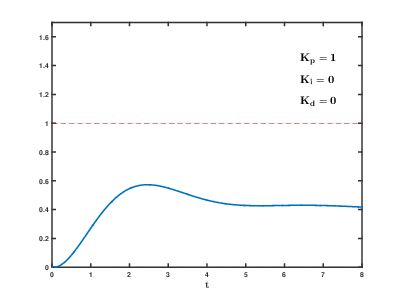

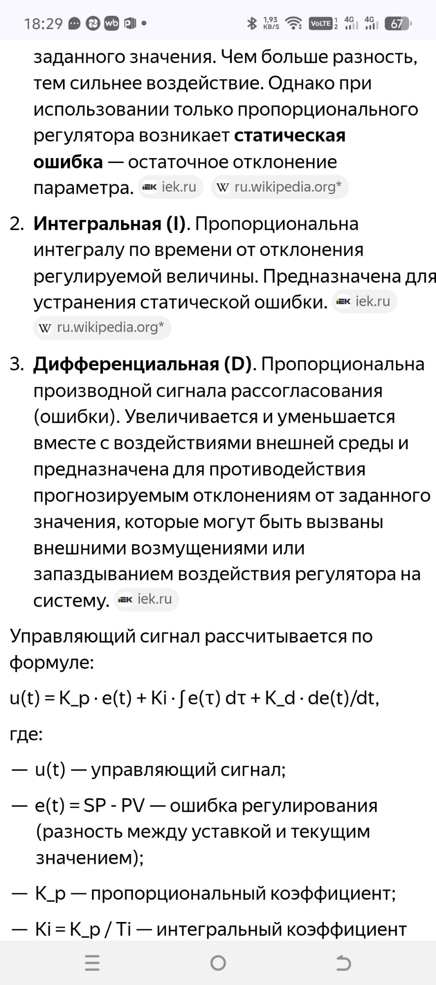

Вот вам наглядная иллюстрация, как работает дифзвено в ПИДе.
Вы, когда на красный свет останавливаетесь, ведь не на стоп-линии по тормозам херачите? Небось, заранее притормаживаете, чтобы остановиться точно на линии? Дифзвено делает так же.
Читайте внимательно, что вам пишет ИИ. Об этом, кстати, во всех учебниках написано. Но вы их не читали.
А то, что у кого-то что-то работает - так у жены вон колонка "Алиса" поёт. Ничо, тоже работает.
    401.4 KB · Просмотры: 37
