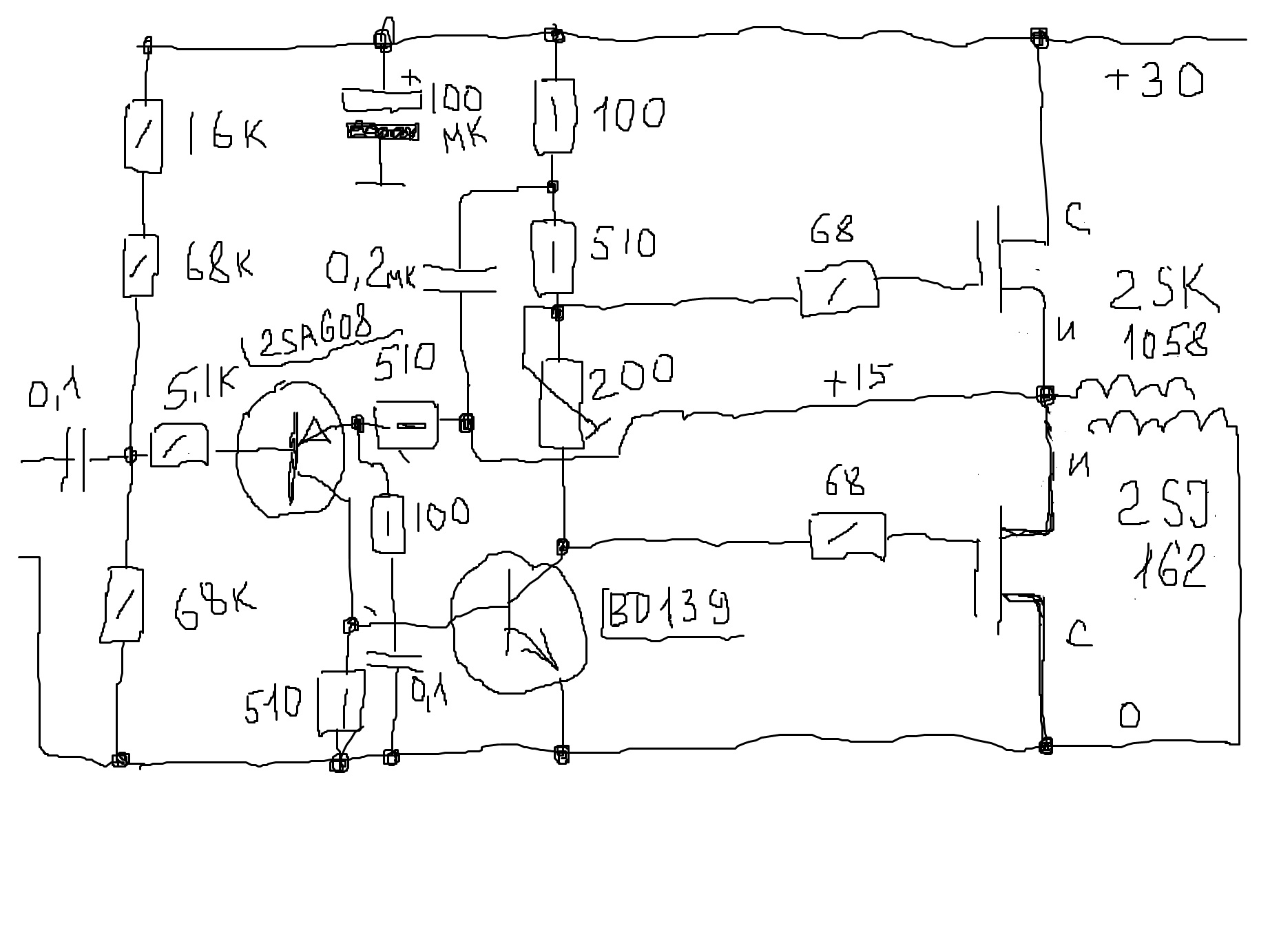

Саша, а если Линси Худа на 2SК1058 и 2SJ162 изобразить?
Юра, такая схема есть, но это уже не ЛХ, а просто схема с выходом на комплементарных полевиках. Такая же простая как топор. Но принцип иной, не Худовский. У него в основе схемы каскад с разделенной нагрузкой.
Вот как выглядит отлаженная схема двухтактника на 4 транзисторах с комплементарной парой латералов и регулировкой тока покоя от 0 до 1, 2 А. Для применения его в звуке нужно увеличить емкости в оос и вольтдобавке до 220-470мк, ну и входную емкость до 2-4 мк.
И вдогонку, грустное. Линси Худ на Р-латералах оказался слабее своего антипода на N транзисторах. Полоса уже, не 2 МГЦ а еле добегает до 1 МГц, кривит синус . На фронте выброс , он убирается емкостью в 20 пик между коллектором и базой BD140 драйверным. Но все равно, настроение уже не такое праздничное. Хотя параметры достаточно высокие.

Схема отлажена, звучит. Но оказалось, что этих куриных трёх ватт от АБ1 хватает для счастья .

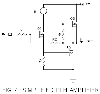

Нашёл у Пасса схемку, которую прикинул сам , не хватило воли спаять , два латерала на выходе и один в раскачке их, драйверный, с ООС в базу, параллельную , а полевик в раскачку взять маломощный нормально закрытый. Есть прекрасный КП501. А лампу хочется, но анодное мало. В моем макетном варианте КП501 работал в драйвере, а перед ним был включен вс212. Общее усиление в этом 3-детальном варианте невелико, сигнал будет не такой чистый, как с 4 транзисторами. Что и показывают графики искажений картинкой ниже.

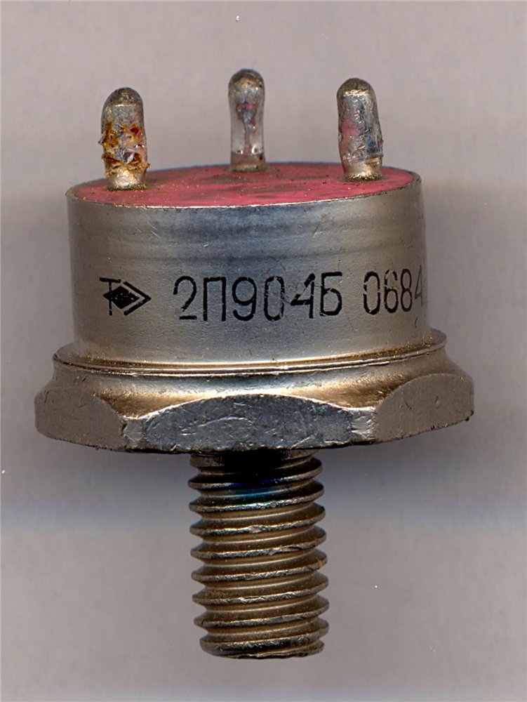

Александр, а как ваш БоЛихъ отнесётся к нашим совнархозовским 2П904А в выходном каскаде?
ДУМАЮ, отлично отнесется. Транзисторы добрые, но. 1. нужен стабилитрон в затвор, его там нет. Затвор боится статики, естественно. 2. разброс конский у транзисторов. лучше подобрать близкие пары. Кстати, внутри каждого КП904 зарыты три одинаковых КП901. Их тоже можно найти и применить. Но.
Не зная ВАХ 904-го, а просто повторив схему и включив питание, можно нарваться.
С 1058 я неплохо знаком, могу посчитать режимы, а что творит незнакомый полевик- нужно смакетить установочку , измерить смещение затвора и ток стока, адаптировать схему под эти значения. Можно иначе: смакетить на 904-х по данной схемке, вежливо дать питание, постепенно повышая, следя за током питания(амперметр, резистор-контролька) и за средней точкой. Начать вольт с 10, потом выше, а там видно будет.
значит, глянул я в справочник с 904-м. Там при токе 1 А и напряжении сток-исток 20 в смещение затвора гуляет в воротах 2-4 вольта примерно(уж больно мелкий график)
Значит, с напряжением 15 в и током ампер смещение выйдет в пределах 1, 5- 3 вольта. 2 вольта затвора у 1058 как раз посредине этих ворот. Можно пробовать перетыком

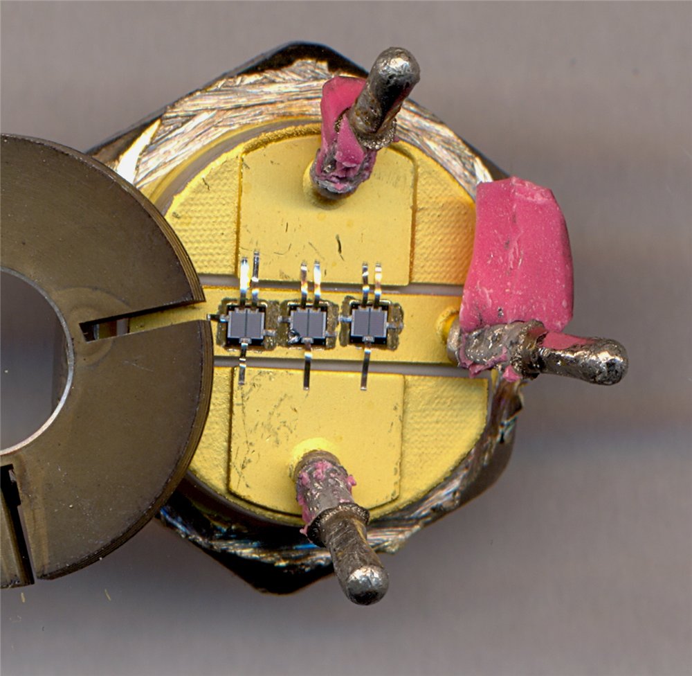

ПС2. Недавно огорошили насчет 904-х. У них , оказывается, могут быть экземпляры от нормально открытых, до нормально закрытых и с совершенно разным напряжением открывания . Поэтому отобрать пары становится мечтой несбыточной. Пару ведер транзисторов нужно.

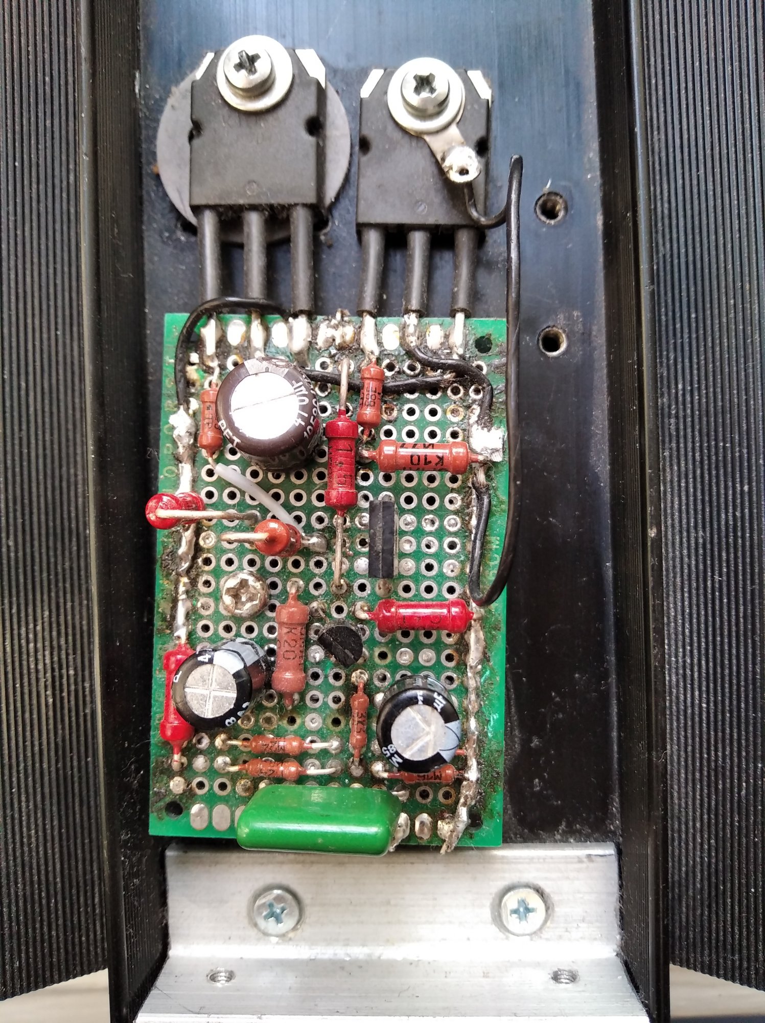

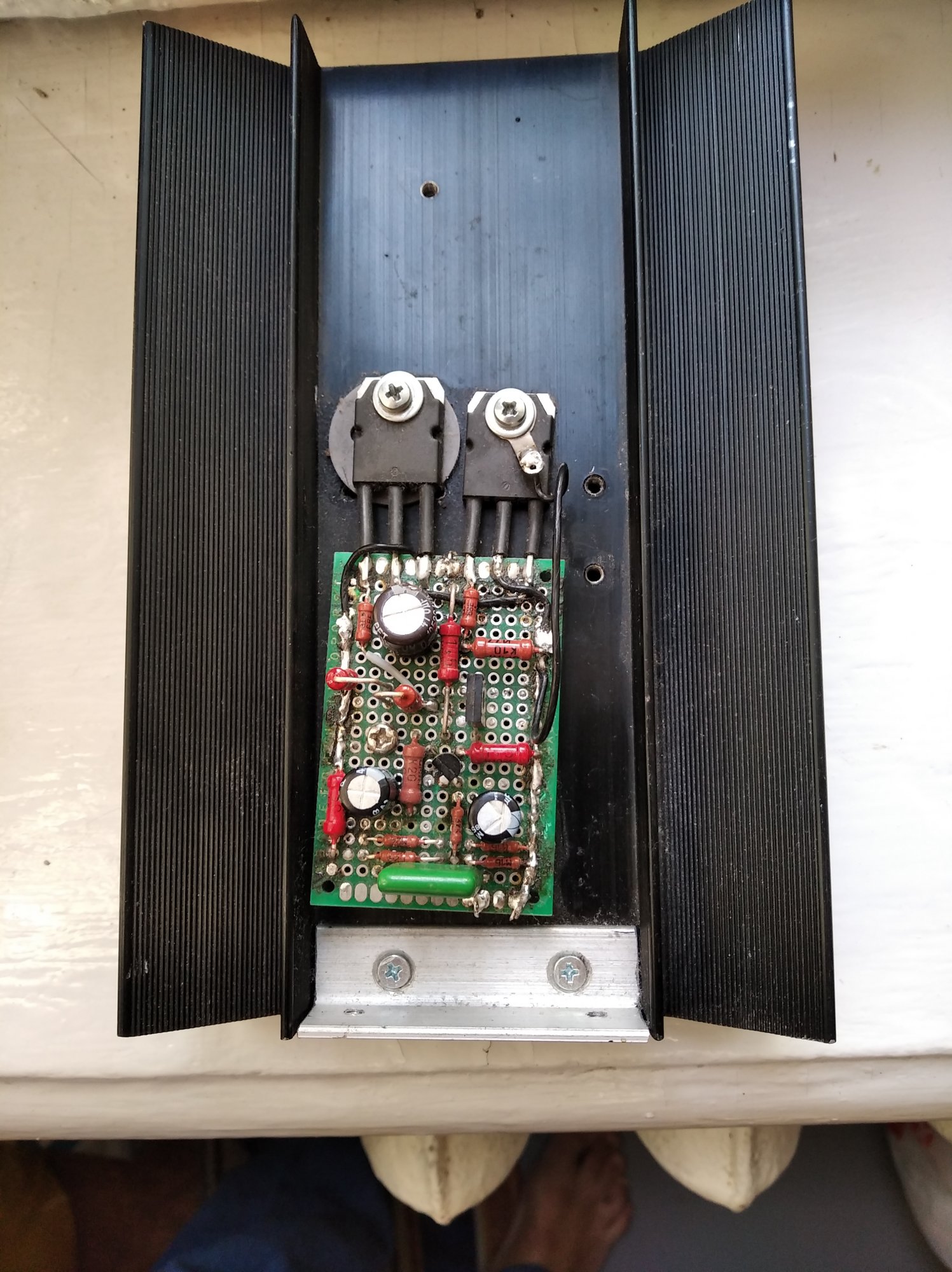

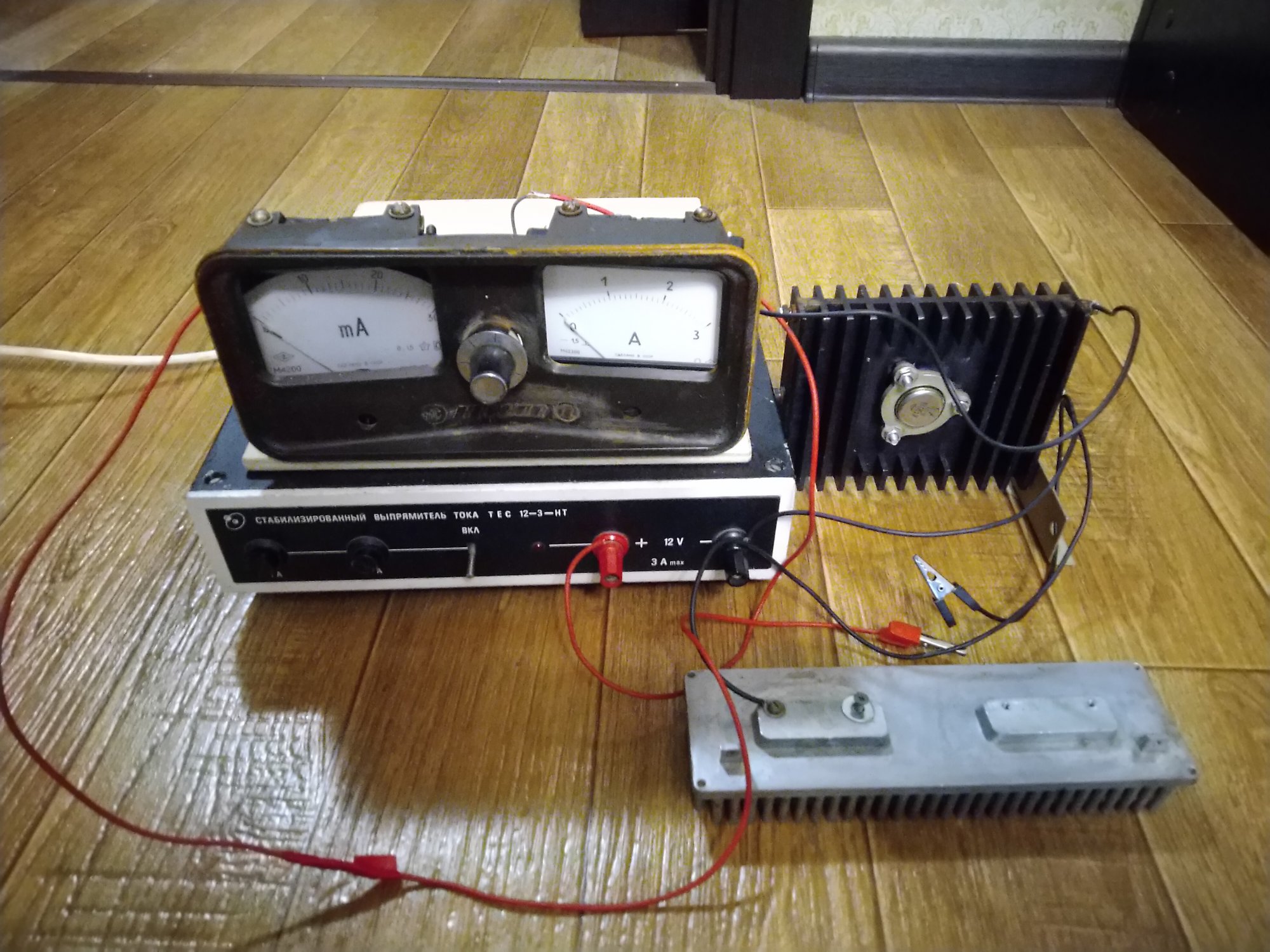

Сегодня достал с антресолей радиатор с платой ЛХ, запитал его от кирпича на 20 в для ноутбука. Ток покоя при 20 в =0.4 А. Нагрев -просто теплый. Питание холодное .
Была идея применить схему в качестве негромкого компактного усилителя ватт на 6 в канале, не сильно горячего, чтобы все в меру. Надоели печки, и так жара стоит не уходит.
Но 400мА это скудно, нужно либо перепаивать схему на новый режим либо питание взять поболе. Скажем, есть 24 в 3А платка, самое то. будем пробовать.
сейчас подал питание на ЛХ 24 вольта вместо 20, ток покоя вырос от 400ма до 720ма, радиатор заметно нагрелся.
Сейчас перекрутил ЛХ на радиатор 1000см квадратных, черненый. Другое дело. Просто лежал на столе. без обдува - градусов 50. То что надо. И запас по мощности есть. Прикручу его в измерительный унч, порадую сам себя козырной схемкой.

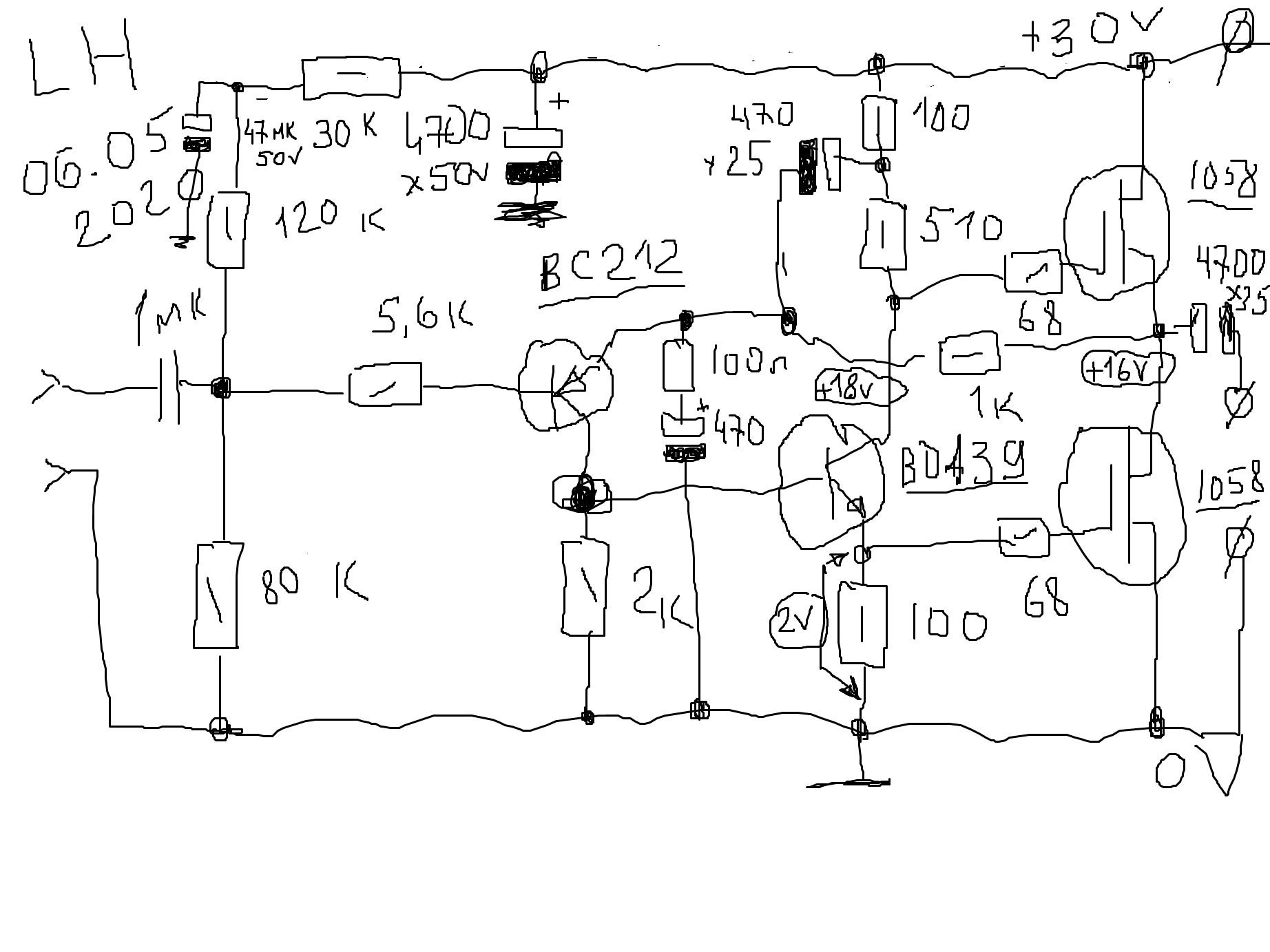

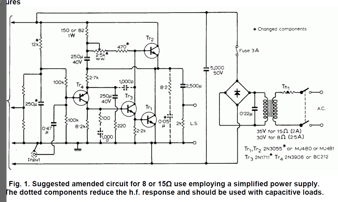

Здравствуйте! Собираюсь собрать усилитель jlh1969, питание от не стабилизированного источника 30 Вольт (фильтр СRC), в связи с чем возникло несколько вопросов.
1. Д. Худ при питании от нестабилизированного источника рекомендует увеличить емкость фильтрующего конденсатора развязки со 100 мкФ до 250 мкФ (при это резистор соединенный последовательно с конденсатором уменьшается с 39 кОм до 12 кОм). Стоит ли это делать? (прочитав различные форумы ответа на вопрос не нашел, все ставят 100 мкФ).
2. По рекомендации Д. Худа блок питания должен иметь низкое выходное сопротивление. Не увеличит ли сопротивление R (0.2 - 1 Ом) в фильтре (СRC) общее сопротивление блока питания и как это скажется на работе усилителя? (Увеличится выходное сопротивление?).
3. Стоит ли использовать на выходе (перед выходным конденсатором) в.ч. дроссель и какой ? Д. Худ рекомендует 25 витков на 1 Вт резисторе (в большинстве современных схем 10-12 витков на 2 Вт резисторе)

1. Емкость 250мкф избыточна, можно спокойно убавить её до 100мк, лишь увеличить банку за мостом до 10 тыс мкф. Резистор не трогаем, иначе режим уплывет. Сама эта емкость давит лезущие с питания пульсации, чтобы не было фона на выходе.
2. Выходное усилителя определяется схемой, и банкой выпрямителя, а не мизерным резистором в питании .
3. LR дроссель на выходе можно ставить, можно не ставить, обычно цобеля из 10 ом и 0,1мк за глаза.
Мой Худик питался от банки 4700 на 50 в , резистора 2 ома 2вт и банки на 10 тыс мкф. Фон нулевой.

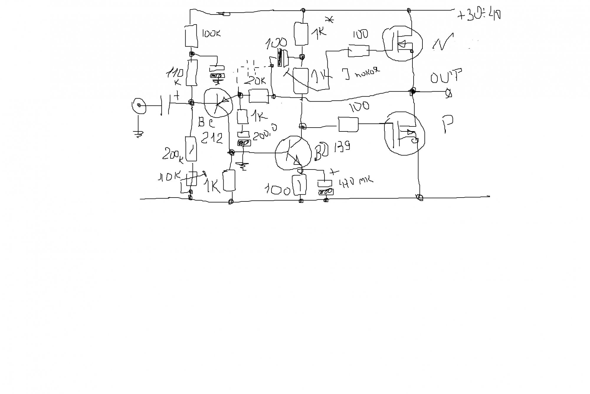

    133.9 KB · Просмотры: 775

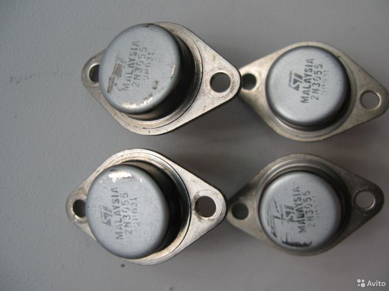

Важно использовать качественные транзисторы с максимальным усилением, особенно у выходных. У них нужна малая зависимость усиления от тока и усиление на токах в амперы должно быть более сотни.
Найти подходящие отечественные транзисторы трудно. От 2N3055 лучше шарахаться т. к. найти НЕ подделку сегодня - нереально. В сказки продавцов, дескать они завалились в щель на полке где пролежали полсотни лет, верить нельзя.

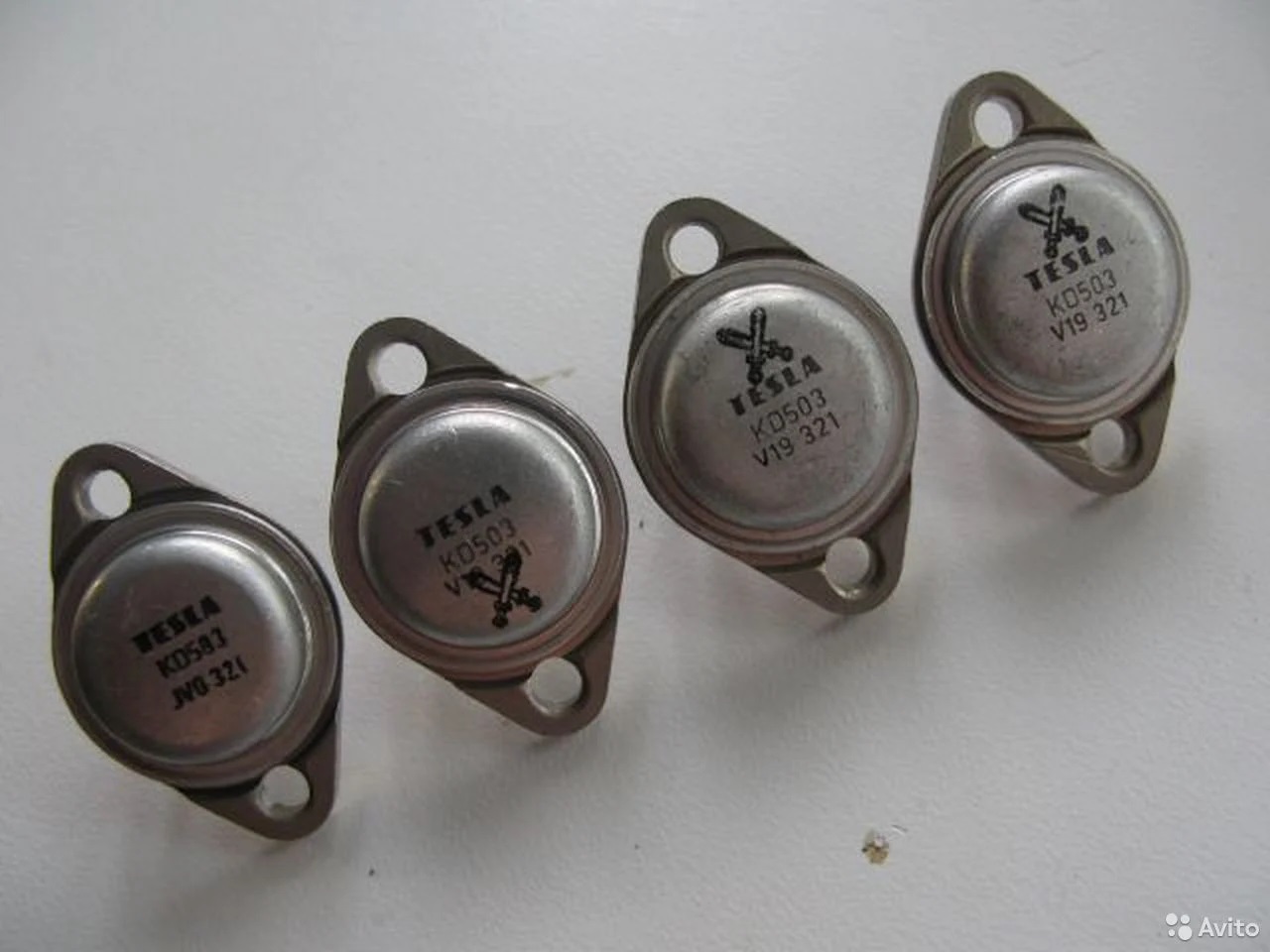

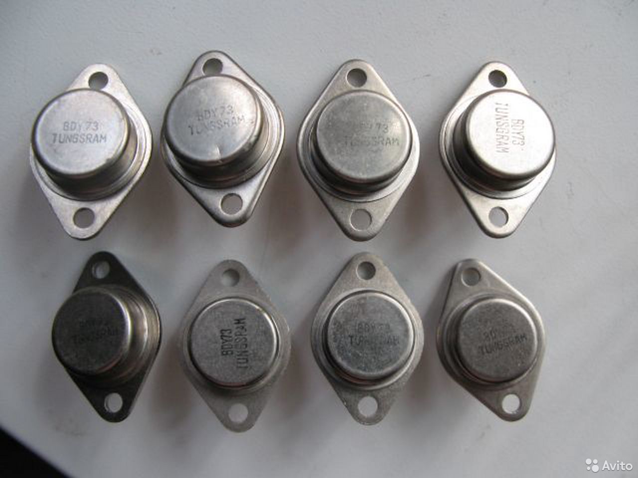

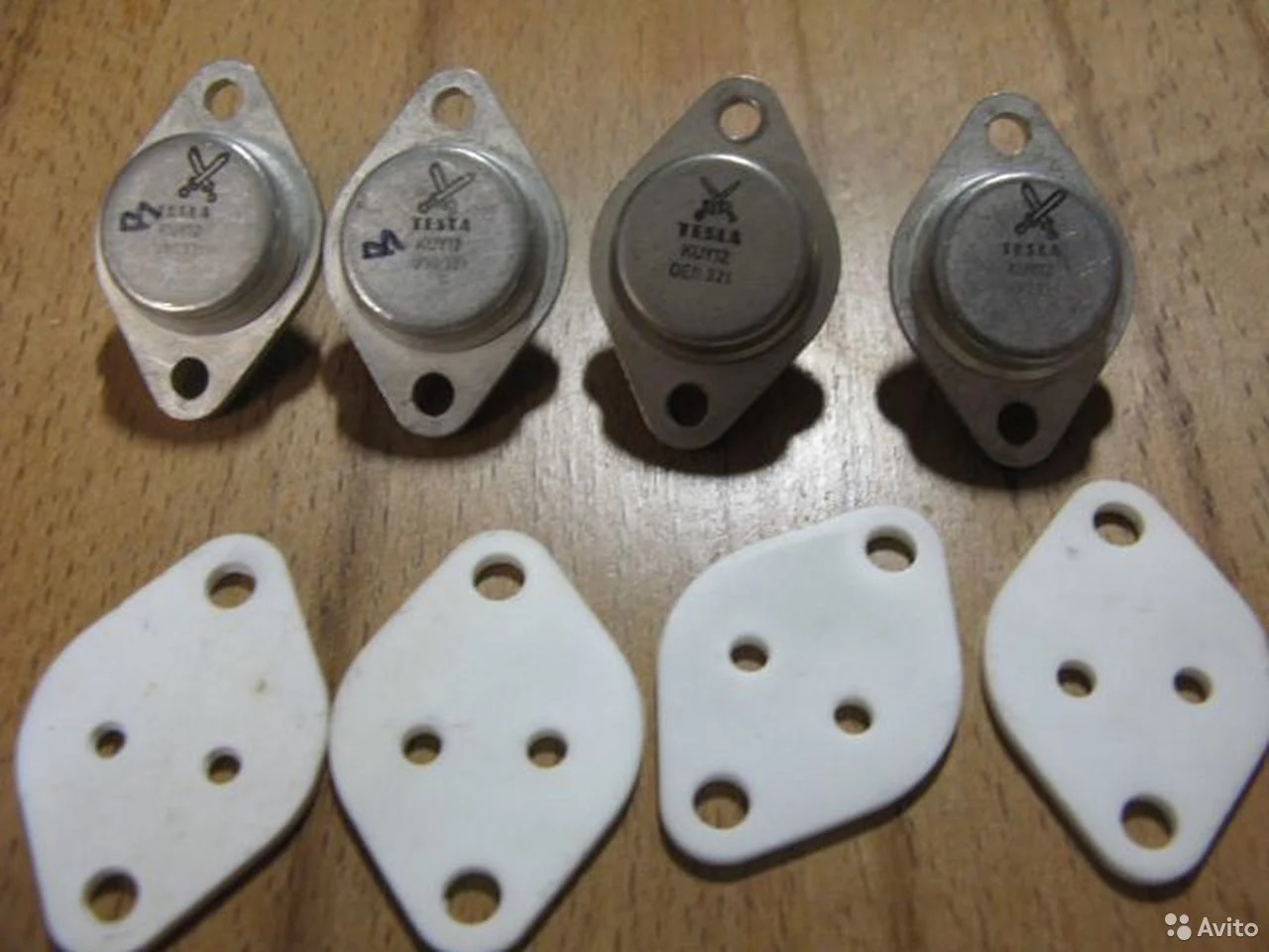

KUY 12 в основном были тесла были и в отличии от 3055 имеют меньшее напряжение насыщения , больший ток и более толстые ножки ...сжечь ....ну по аналогии с п210 примерно с тем же успехом .
полным клоном были BDY 73 вот они венгры-тунгсрам. их главное отличие это дикая бета (среднее значение 100-200)...у меня есть их и есть даже экземпляр с бетой в 310 при токе в 1а , но один такой .
а также kd503 от той же теслы
все они мезапланар с контактиками идущими на кристалл в виде пластины-шины

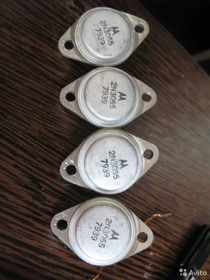

по поводу шарахаться от 3055 ибо все левак новодельный ..... слишком смелое заявление , оригинальных транзисторов найти не сложно при желании , главное уметь их отличать и это не сложно , когда знаешь как .
на фото можете глянуть как выглядят оригиналы , это мои транзисторы и в их подлинности я уверен только потому что оборудование ломал лично и самолично запускал ручонки в зиповские пакетики и коробочки , когда наш старый аэропорт растащили на органы )))

чуть чуть ошибочка ...
по поводу шарахаться от 3055 ибо все левак новодельный не стоит , оригинальных транзисторов найти не сложно при желании , главное уметь их отличать и это не сложно , когда знаешь как .
на фото можете глянуть как выглядят оригиналы , это мои транзисторы и в их подлинности я уверен только потому что оборудование ломал лично )))
Точно. БДЫ 73- венгры, а КУЙ 12 чехи. Склероз.
ПС. Теперь хоть будут знать. к кому обращаться за настоящими КУ
ями

Эгеге! да ты богат на КД503 да с мечами. Никому не отдавай. Бум меняцца. На валюту.
3) В упор не помню рекомендаций АВТОРА по установке дросселя на выход усилителя. RC цепь нужна. Но у автора на выходе НЧ транзисторы, а при установке современных ВЧ транзисторов не исключены проблемы. Действительно авторским рекомендациям надо следовать,но не бездумно. Худ советует ставить дополнительные цепи коррекции С и RC. Это правильно, но надо на вход подавать прямоугольник и контролировать осциллографом форму напряжения на выходе.
Рекомендации Д. Худа по поводу дросселя были опубликованы в журнале Wireless World от октября 1969. Вот выдержка из него: "To avoid this possibility, it is recommended that the earthy lead to the loudspeaker terminal be returned to the earth line at the same point as the emitter of Tr1. The inclusion of a small r.f. choke (25 turns of 26-28 s.w.g. wire wound round the outside of a 10-ohm 1-watt resistor is ideal) between the output (point ‘X’) and C2 will also prevent this possibility of trouble". И перевод: "Для исключения таких побочных нежелательных явлений достаточно между точкой «Х» и выходным конденсатором С2 включить небольшой дроссель: 25 витков толстого медного провода намотать на резисторе номиналом 10 Ом и мощностью 1 Вт.

Вы имеете ввиду конденсатор на выходе усилителя? В блок питания у меня jamicon 10000 мкФ 2 шт. на выход samwha for audio 10000 мкФ 50 Вольт.
постараюсь привести эту схему к своей любимой от Акулиничева Ивана Тимофеевича, из Радио за 1974 год. Там несложно.
Моя любимая акулиничевская схема вот:
