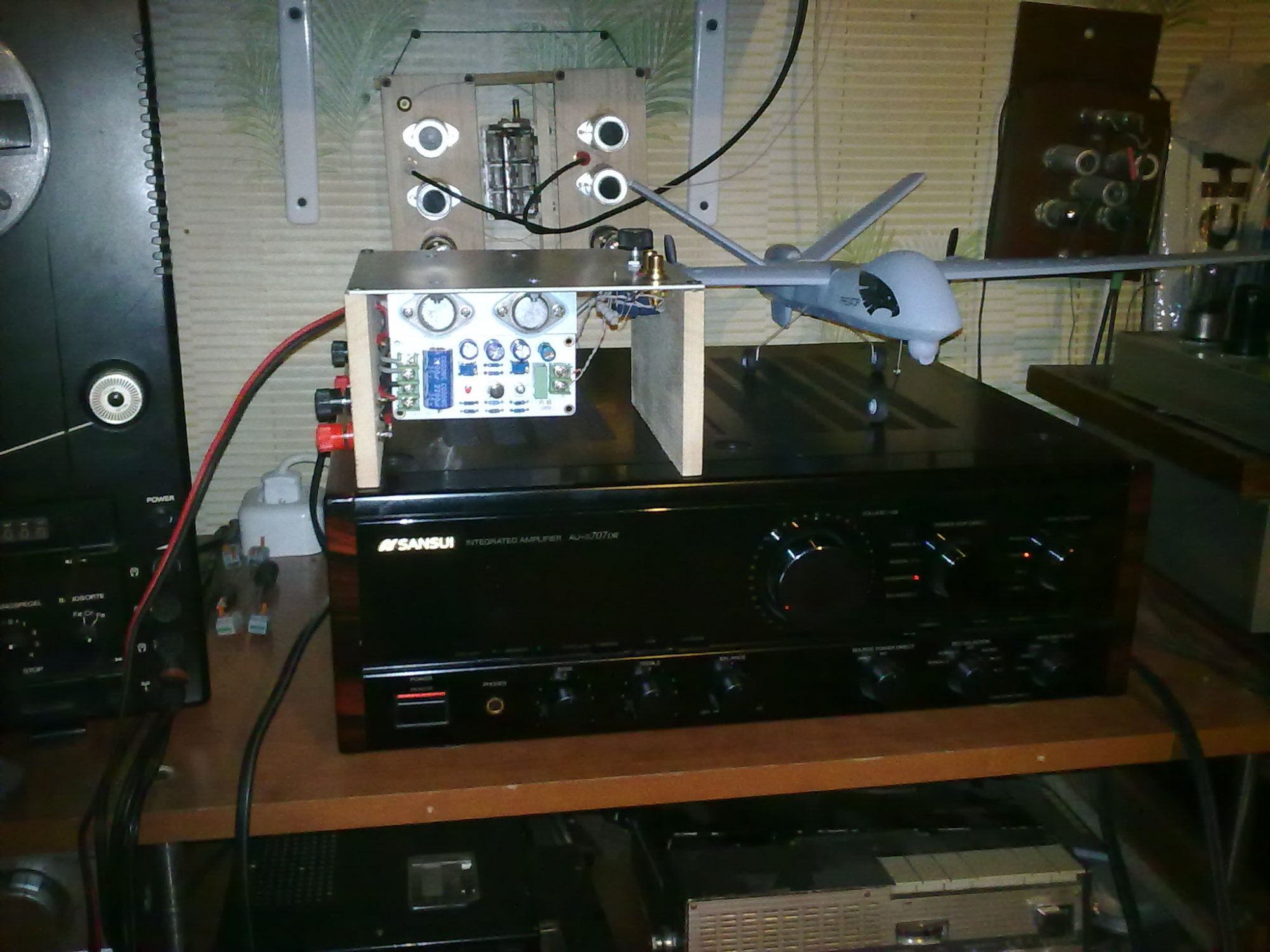

Нет, на "золотых" печатках, с одно-полярным питанием, классика из 1969-го :
Алюминиевая панель 2 мм толщиной, 180 на 180 мм размером, приятно тёплая, 400 мА ток покоя, переигрывает Сансуй, что был на фото, не по мощности, конечно...
