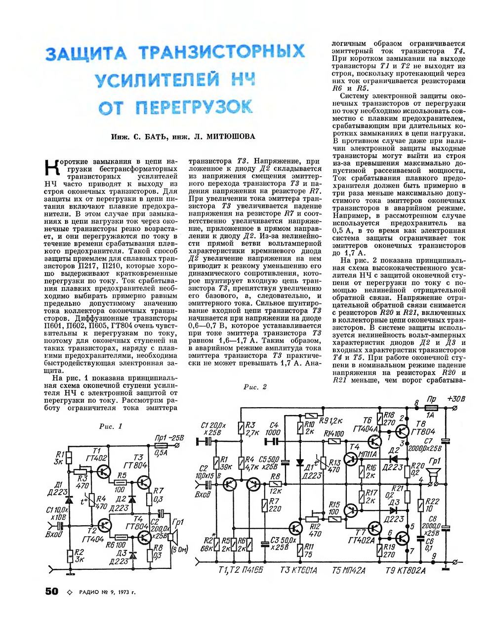

Да, верно. Акулиничев всегда боролся за звук при минимальном токе покоя. Даже по памяти цитату из него приведу: "автор будет считать полезным свой вклад в преодоление боязни усилителей с нулевым током покоя" ;-) Это из статьи 93-го года.
Делать Худа на германии, и без термостабилизации, надо быть готовым, что получится офигенная печка. Смысла - ноль. Я бы Батя лучше

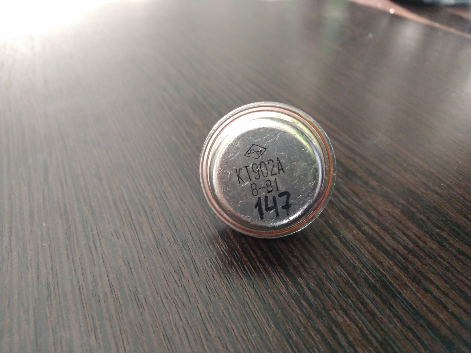

Здравствуйте! Сборка усилителя движется к финальной стадии. На вход и драйвер поставил вс560с и 2sc5171. Встал вопрос о выходных транзисторах, какие ставить. Так как имеется большие хорошие радиаторы от транзисторов гт701а, пришлось выбирать из отечественных с корпусом данного типа. Из отобранных транзисторов (в числе котрых кт908б, 2т809а, 2т808а, 2т903а) имеющие самую большую бетту (в среднем около 125) и хорошую линейность (измерял при значениях тока коллектора в mA - 50, 300, 500, 1000, 1500, 2000) оказались кт902а. К сожалению в интернете не нашел сведений об опыте их применения в усилителях, в т.ч. JLH. К примеру у кт908б, который по мнению многих считается лучшим из наших транзисторов для звука, и в частности для JLH, линейность оказалась хуже, падает практически в 2 раза со снижением тока. Является ли высокая бетта и ее линейность основным показателем оказывающим влияние на качество звука в этом усилителе при условии, что другие параметры позволяют его использовать?

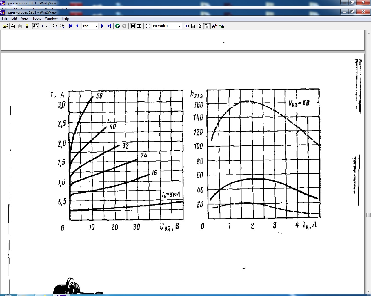

КТ902 - отличный транзистор, применял с 1980г
Глянул в данные- класс, 60-110в, 5А, 30Вт, 30МГц. С усилением неясно.

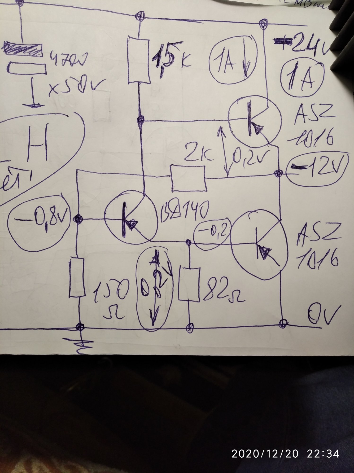

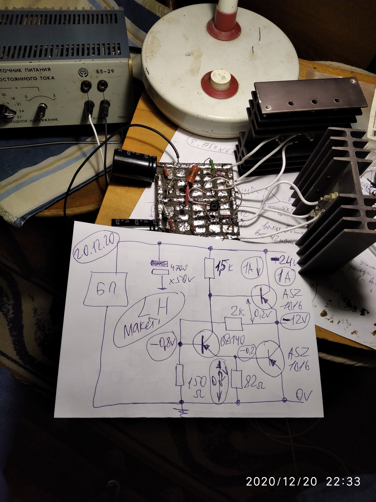

Вот как-то так должно получиться, а там - посмотрим:
Не годится схема. Для германия резисторы в базе нужны мизерные, а тут килоомы, куда нафиг......
Пересчитывать драйвер под 50- 70 Ом в базе выходного транзистора , уменьшив соответственно коллекторные резисторы драйвера. пусть кипит драйверный транзистор, зато выходники не поплывут.

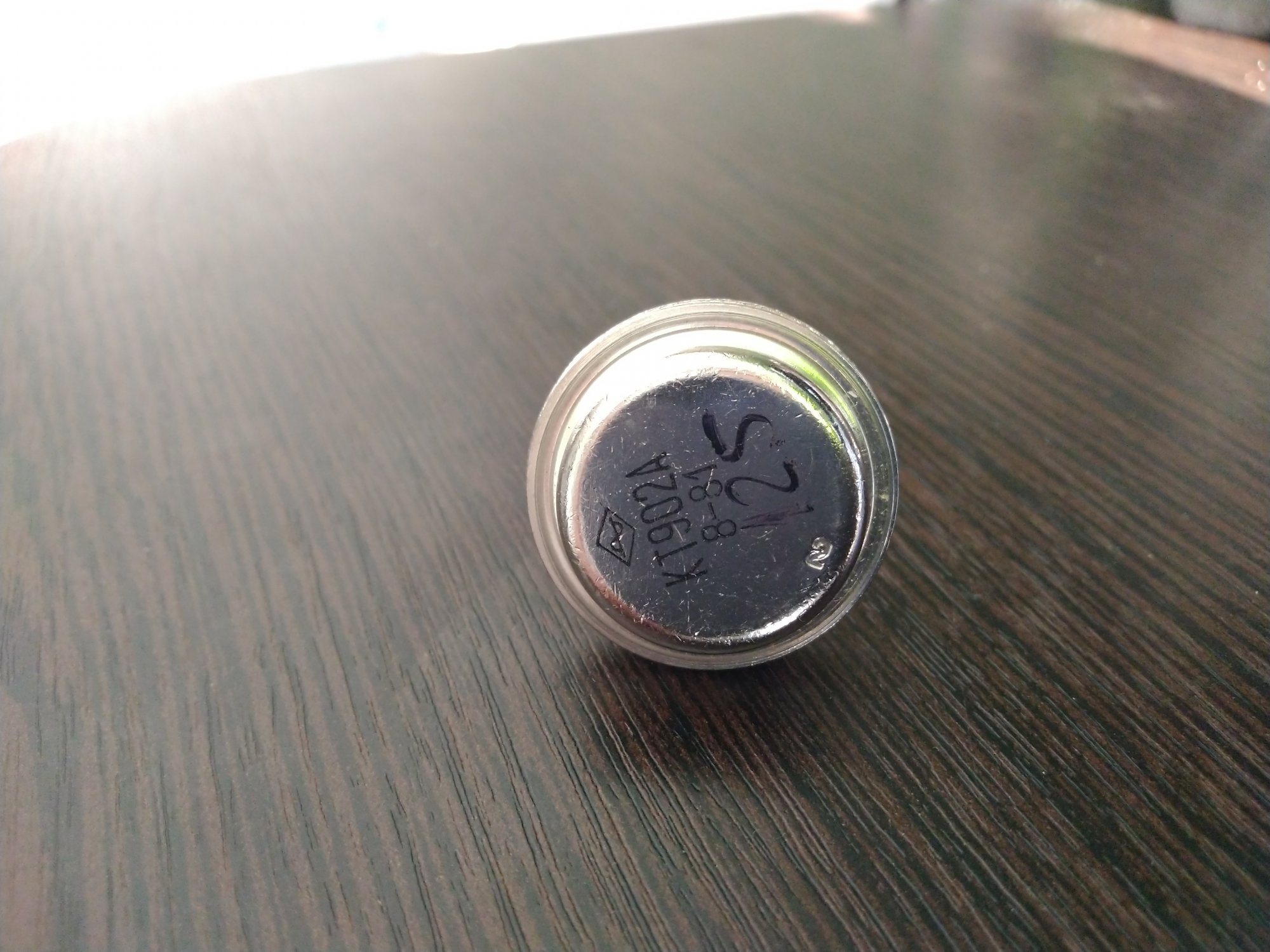

Интересно, что значит выбитая на некоторых транзисторах кт902 цифра 2? На 2т903б - такая цифра присутствует на всех транзисторах.
Из 40 шт проверенных транзисторов усиление было разное от 10 до 150. Отобрал лучшие в пары.
Фигасе разбросик.....Как Вадим Пузанов говорит словами директора Брянской филармонии- это ни в какие ворота рамок!

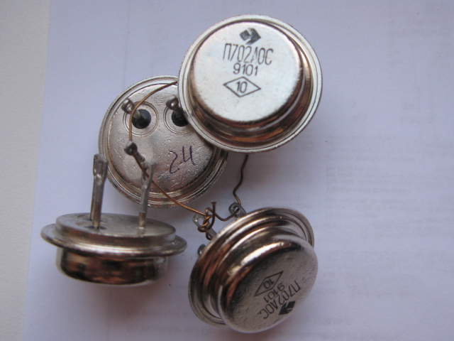

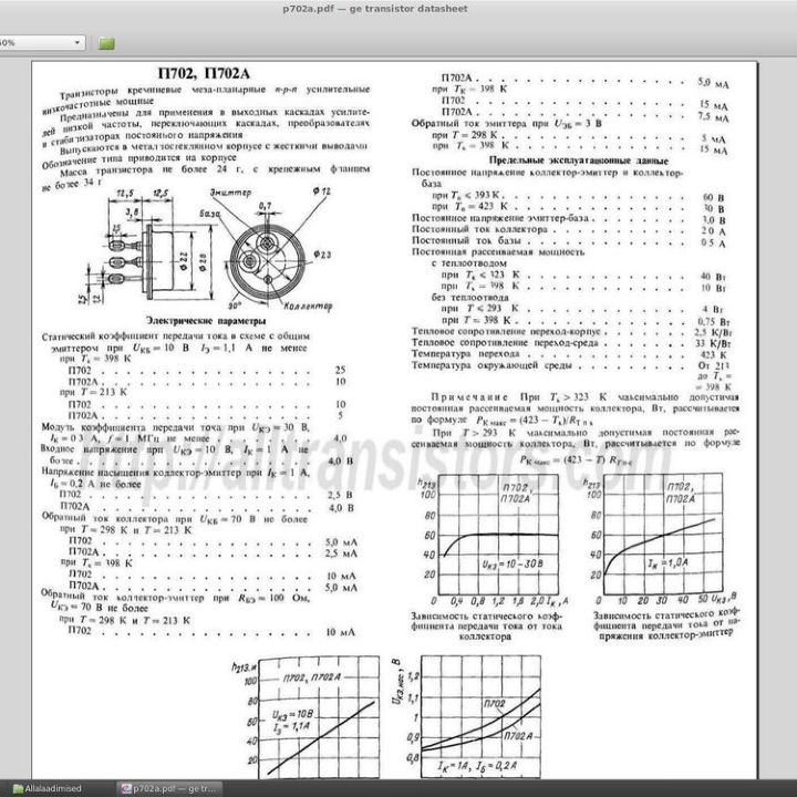

поглядите на наш п702 . на токе в 1.5 а прекрасно себя чувствует и при этом является транзистором изготовленным по той же технологии ,что и раскрученный и горячо любимый драгметальщиками за золото кт908 , Но имеет минус - ток 2а ...и огромных 2 плюса - дикую линейность усиления от тока и немаловажно что он менее высокочастотный . возбуда не будет даже от самого кривого монтажа.
у меня есть квартет 702 ...бета не верх совершенства ,зато одинаковые .
если надо могу прислать на опыты , )))) (но по России) ... пиши в личку .
отбирал для себя любимого , хотел сделать ушной вариант худа , но в связи с неожиданным ламповыделением в мою сторону со стороны северной столицы ...эта идея отпала за бесполезностью.
это личное клеймо военприемщика , это заместо военного ромбика -штампика , просто чтоб не стерлось и знали кто крайний если что случится .
То есть, у которых такого штампа нет приемку не прошли? Все транзисторы и с "2" и без нее были в одной коробке и одной партии.
