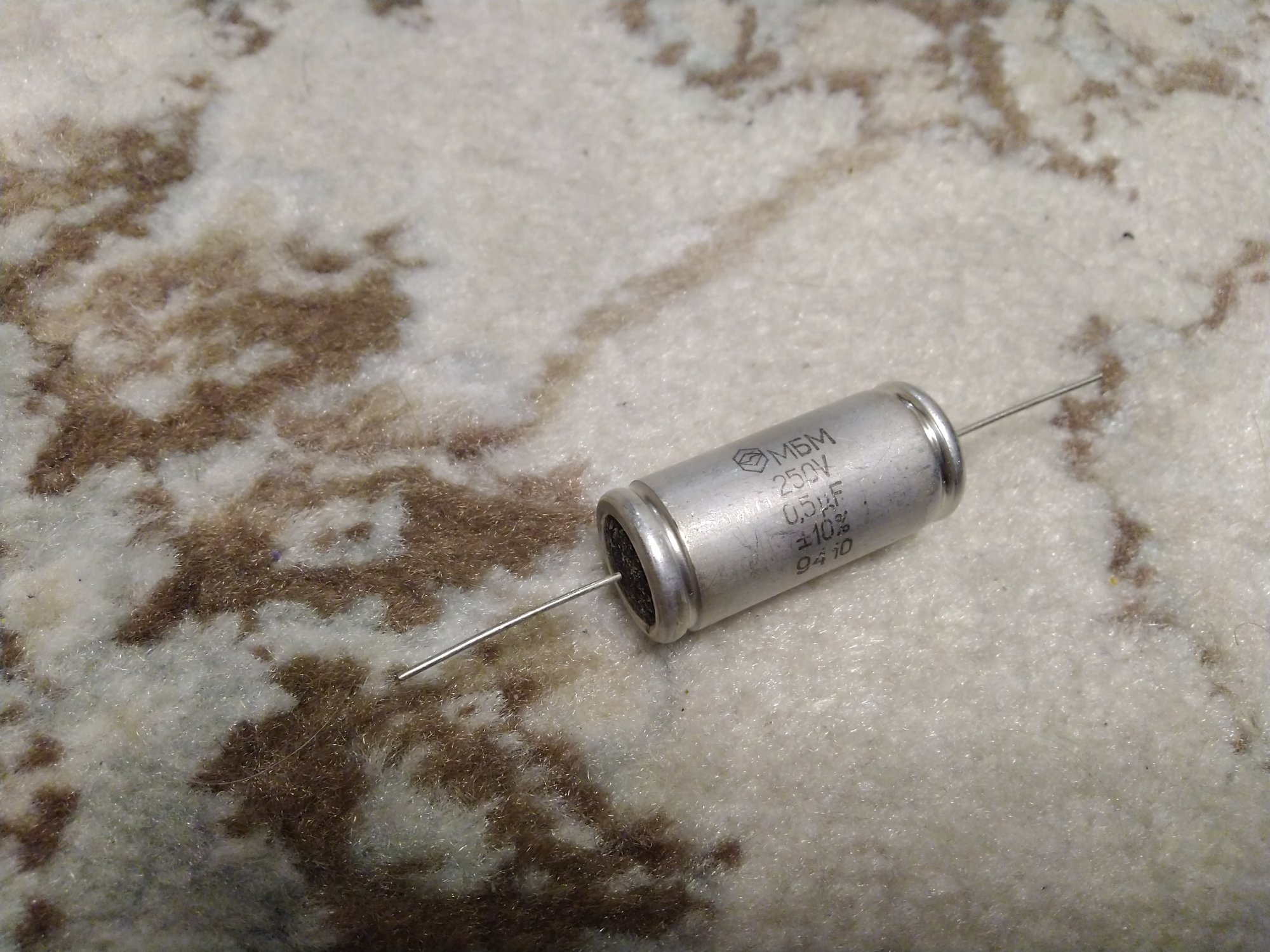

Надо залитые, БЕЗ резинки, и 160в, больше не бывает.
Эти выбросить, они столько влаги насосали, давно и конденсатором не стали....
Таких нет. Посмотрю в наших магазинах, может найду. Год выпуска имеет значение?
Такие

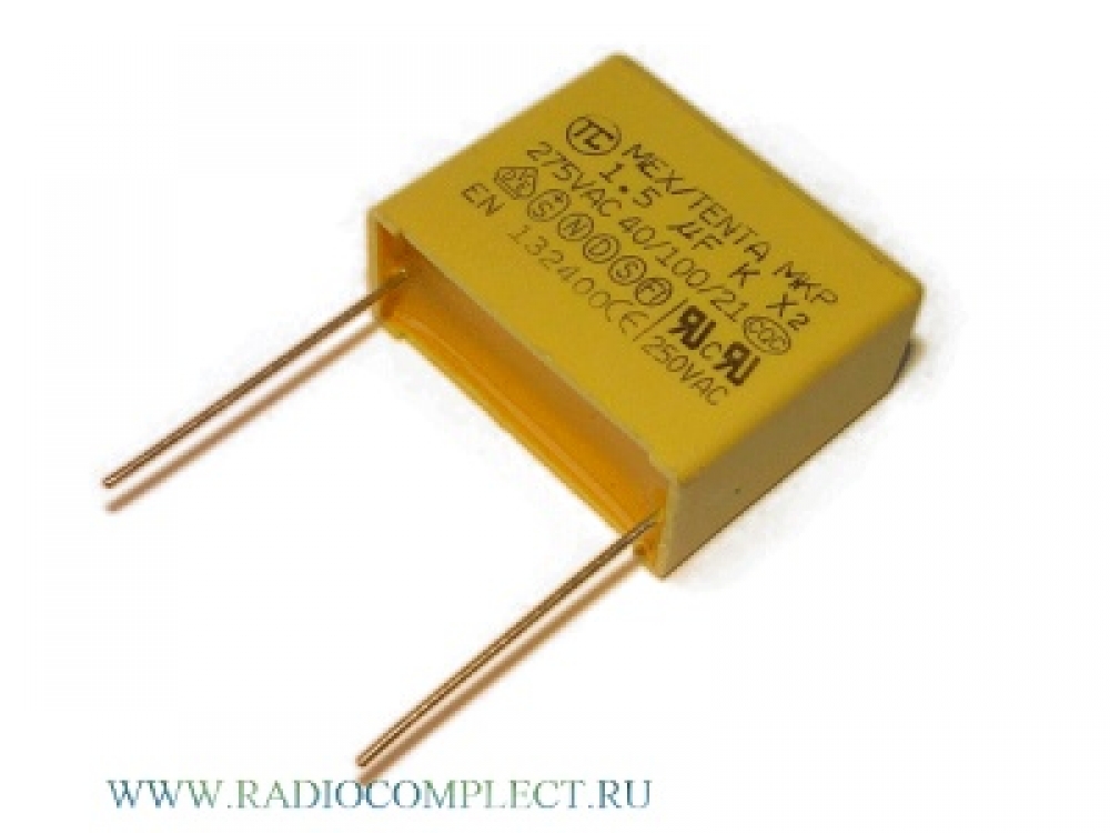

В сообщении #188 Вы привели фотографию конденсатора MKP класса X2 как приемлимого в звуковом тракте. Это не ошибка?
Я считал, что эти конденсаторы для сетев. фильтров только годятся, в принципе они для них и выпускаются. Сам только для этих узлов использую, не дальше. По цене они, рупь-ведро.

Игорь, не ошибка, фирмОвые отлично, и китай из БП и ИБП хорошо, мне лучше э-литов.
Ставлю сам эти МРХи , там 2.2 мкф самый большой, а есть 1, 5, 1 мкф, 0,68, 0,33, вся линейка. И точно рупь ведро. И в акустику они идут нормально. Нет там никакой деградации звука. Потому как пленку для этих кондеров делают пара фирм , остальные мотают свои кондеры и лепят названия.
У этих кондеров лишь один недостаток, выводы из стали, не по-аудифильски это, непорядочек.

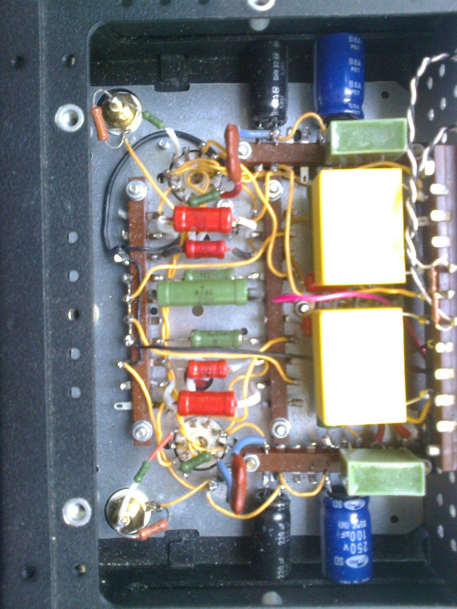

Помню, как братья по разуму выдирали из корректора моей выделки желтые китаецы, а туда с муками тулили свои намоленные кошерные . А потом доказывали мне, как распахнулся звук :LOL:
    503 KB · Просмотры: 322
Крышка еще не закрыта, но близко к этому. Звук отличный. И больше я его дорабатывать не буду) (это третий раз :) ) Займусь корректором.
