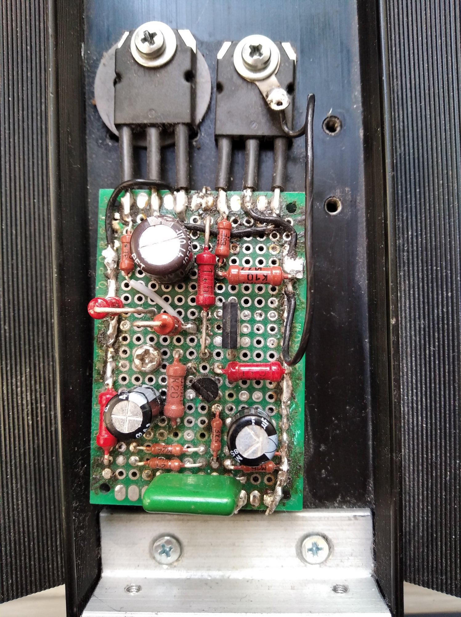

Такое ощущение, что вычислить виновника этого дефекта можно лишь заменой деталей.
Сам же нарвался на такое. когда вместо наших МЛТшек купил китайские полосатики. Впаял их в анодную нагрузку, а сверху замуровал плотным монтажом. И в поиске хруста и грохота на выходе схемы перебрал все детали, пока на добрался до этих двух поганок.
Можно паялом по деталям походить.
Походил, с лупой, придраться не к чему. Не помогло. Попробую транзистор поменять. Поставлю БД139, чтоб наверняка, без нежностей при пайке. И охлаждения вроде не требует.
Этот вариант Худа, на этой ПП, первый раз собирал на даче. Не оказалось там чем и что приклеить на БС170, и вышел из ситуации соединителем проводов) Такие белые, пластиковые, с трубкой внутри и двумя винтами. Выкрутил винты, выдавил трубку, вставил в нее голову транзистора, подложил расплющенную медную проволоку и зажал опять же винтом. Шикарный радиатор получился!
Не то. Поменял транзистор, шипение осталось, только сектор увеличился раза в два. Теперь начинается на пол громкости, даже чуть раньше, и заканчивается за 5 минут до максимума. Буду искать дефект в резисторах. Изначально стояли Вишаи и С2-29, а стоомные нашел только китайские полосатики на пол ватта. Остальные замены были на С2-29. Но странно, что шипение только в определенном секторе.
Шип иногда при возбуждении на высокой частоте появляется, причем в покое скорее всего нормально, а вот большая амплитуда полезного сигнала может быть толчком к возбуждению.
Вопрос. Кто-нибудь КП902 вместо BS170 пробовал?
Если цепочку Цобеля (10 Ом и 0,1 мкФ) на выход попробовать, если шип пропадет - точно возбуждение
Возбуд , похоже, и без осциллографа это побороть - вряд ли. Схема в макете и в сборе была устойчивая и даже цобель не ставил.

Спрошу. А в самих затворах у вас врезаны антивозбудные резисторы? В биполярном варианте их там нет. А они ой как нужны.
Повысив резистор в цепи ООС с 76 Ом до 100, увеличили глубину этой оос, на чуток, но этого хватило, чтобы унч завелся. В исходной схеме там усиление поболее чем 11.

Впаяйте 50-100 пик в коллектор-база БД 139-го, проверенный ход. Или сперва лапой ткнуть туда на предмет пропадания шипа.
Насчет коррекции, именно так обычно и рекомендуют. А Дед Пентод: "с выхода усилителя на базу(затвор)предвыходного транзистора керамику 15...30pf" Вот я так вчера и сделал.
Перепаял между коллектором-базой - тоже тишина. Шипения нет.

ну, скажем, завести ООС с выхода на базу драйвера не назову это лучшим вариантом. Куда проще и надежнее коллектор-база 139-го через 50 пик успокоить.
LR я не ставлю, хватает цобеля вполне.
Спасибо! Конденсатор коррекции между коллектором и базой часто рекомендуется, и его значение варьирует чуть ли не от 5 и до 100. Как влияет его величина или как выбрать правильный номинал? Я так понял - взял 22 пф - на слух тихо, а за неимением осциллографа увеличиваем емкость до 50, чтобы уж наверняка?
Нифига подобного. Этим конденсатором доводим форму импульса на выходе усилителя до идеальной.
А идеальный импульс это наиширокая полоса при должной устойчивости.Перебор по емкости мало того, что тормозит отклик усилителя, так ещё может привести к возбуду.

от22 до 47 пик нормально. У меня была идейка применить вместо БД139 более медленный транзистор БД 437, чтобы не цеплять эту емкость.Но один вумный товарисч переубедил.
