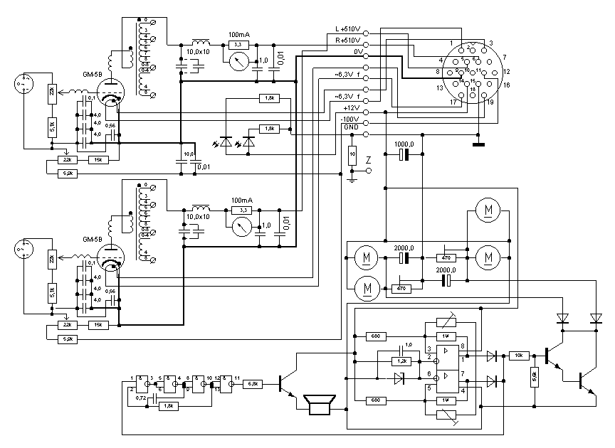

Вот, делал для ГМ5Б. Скорость обдува при повышении до 130 градусов менялась на полную и звуковой сигнал подавался. Электролиты параллельно гасящим резисторам для запуска.

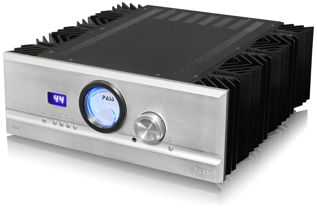

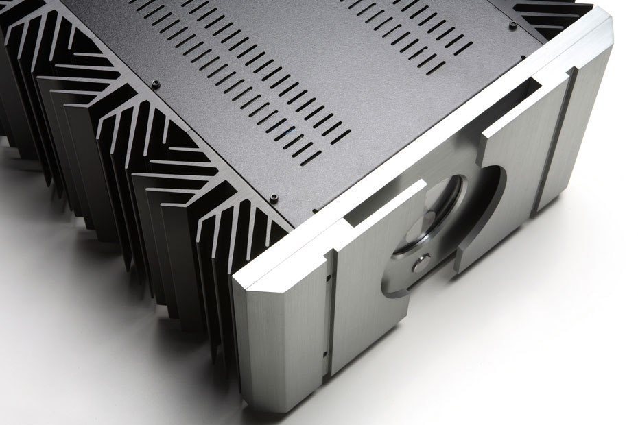

а радиаторы от мощных тиристоров судя по картинкам дюже дедушка Нельсон Пасс уважает ))
причем судя по второму фото не сильно парится с расположением ребер

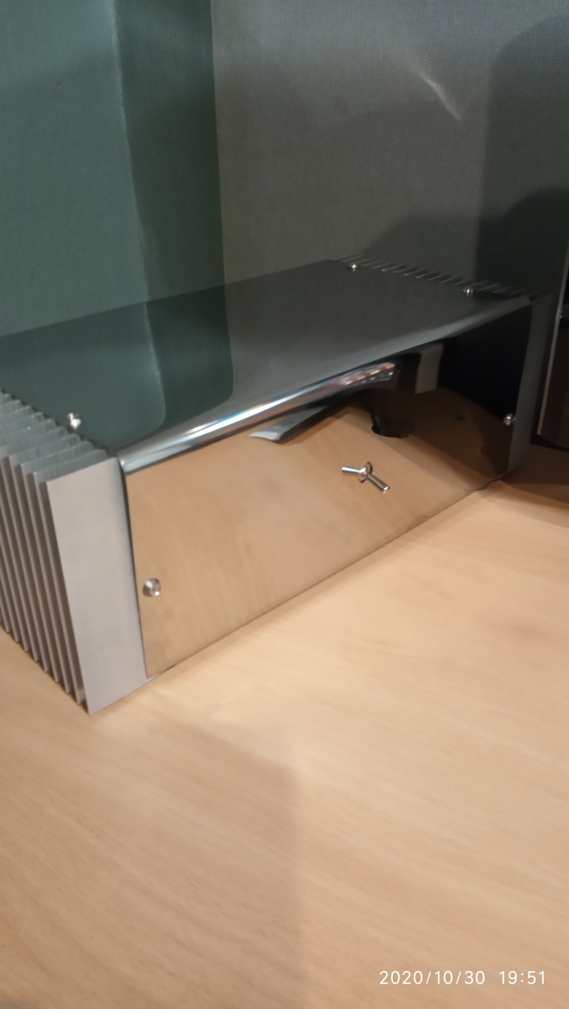

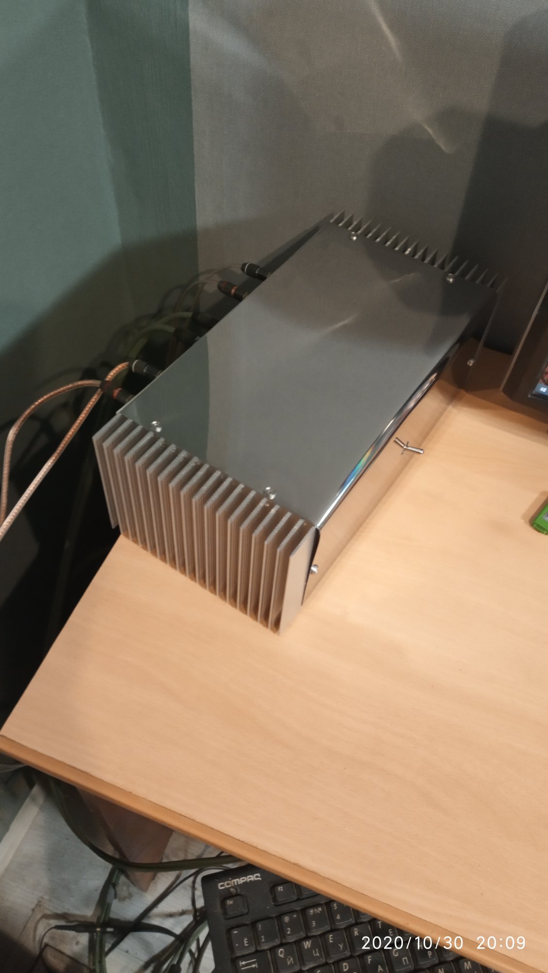

вот как у человека получилось в железе , там кстати можно кой чего почитать
Мой "колхоз" не такой торжественно-масштабный, но максимум было под 60 градусов, не больше. Вариант Александра - 30 вольт, 1 ампер - 49-50 градусов. Лучше уж сразу купить-заказать нормальные радиаторы, а то я вначале тоже колхозил, радиатор к радиатору побольше и т.п. Зря деньги потратил. Радиаторы - отличные боковые стенки, соединены уголками, а "кожух" - какой больше нравится.
